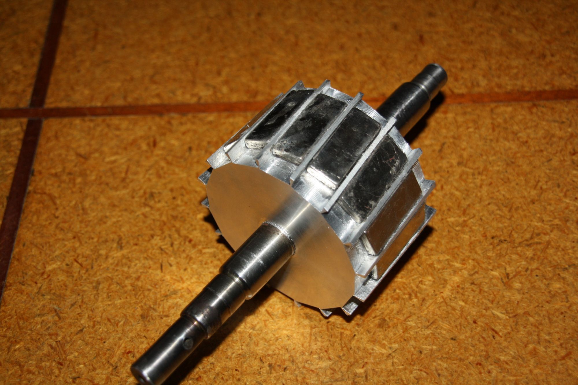

Mam taki sam silnik i zbieram się do zrobienia z niego prądnicy.
Czy mógł bys wrzucić parę fotek gotowej prądnicy? Najbardziej zależało by mi na fotce przedstawiającej mocowanie magnesów

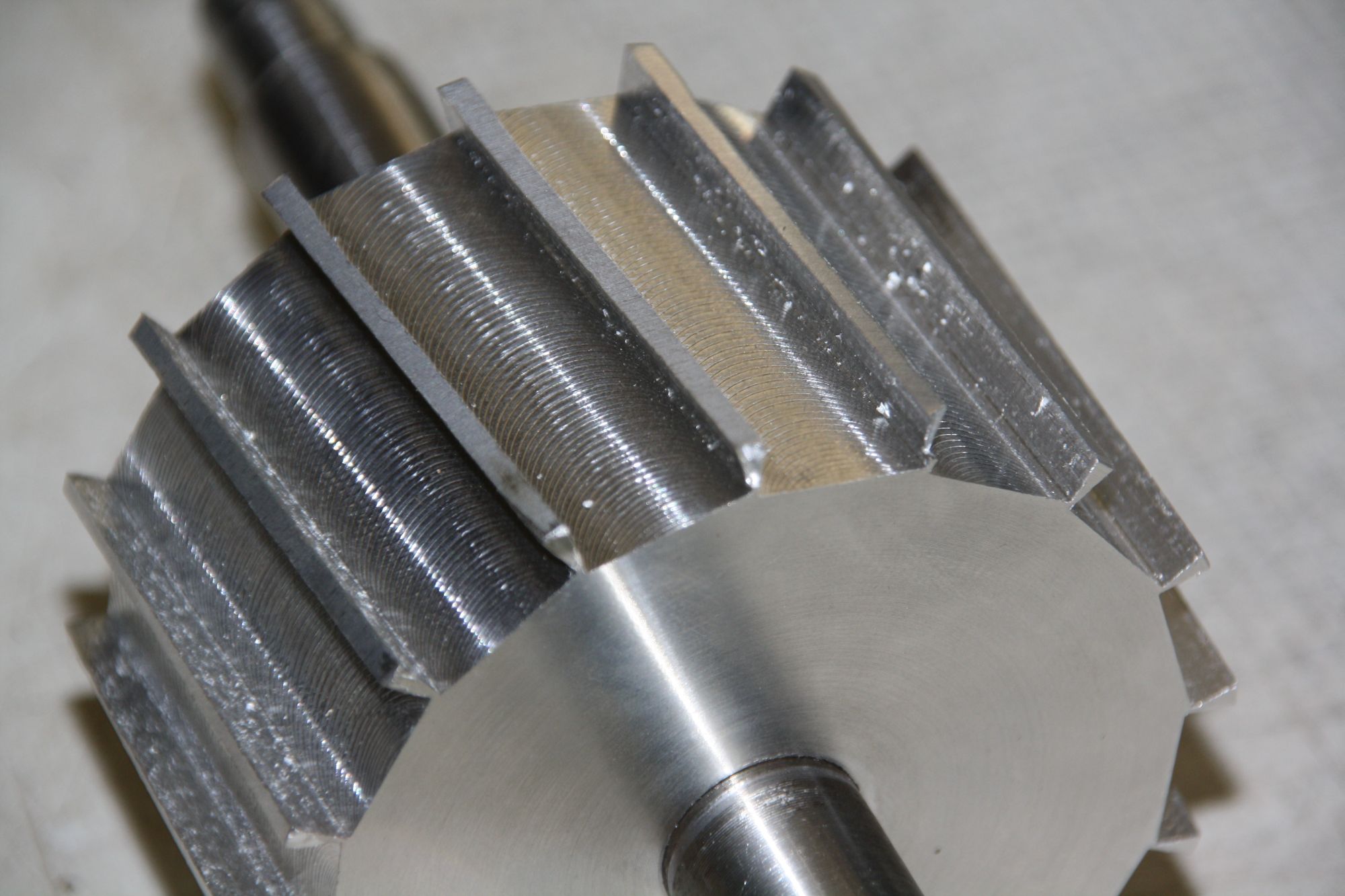

Co do zdjęć to jak będę rozbierać prądnicę do malowania to zrobię zdjęcia z tym, że jak kleiłem magnesy to między nie dawałem kawałek panela który się przykleił do wirnika i przy wyciąganiu rozwarstwił się i dolna warstwa została na wirniku przez co wygląda nie najładniej.

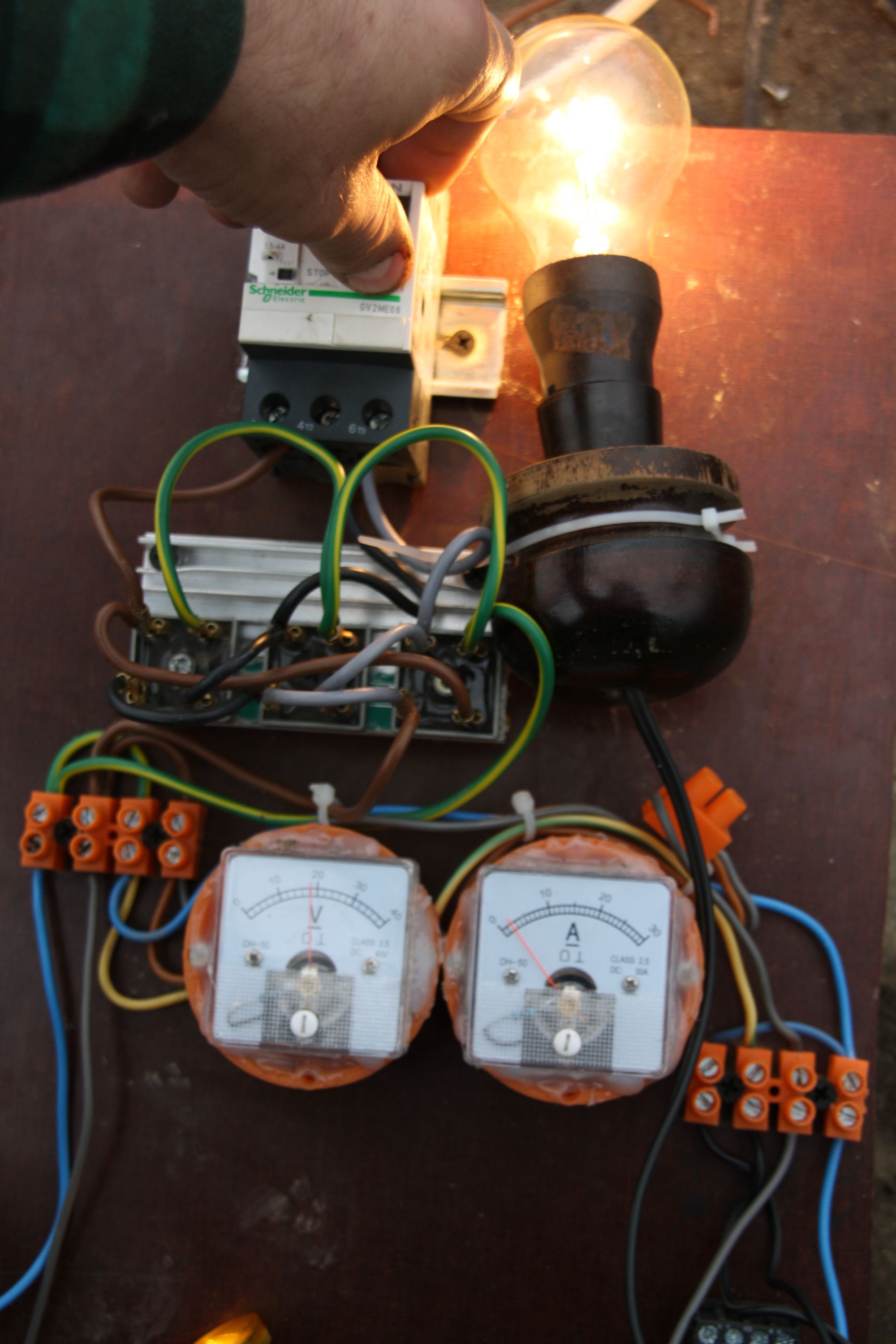

Witam kolegów .Na podstawie przeczytanych w dużej ilości ( chyba tydzień wieczorami )postów z netu przerobiłem pralkowca takiego jak Mariusz . 16 magnesów jeden klejony z dwóch 25x10x5 . Dziś robiłem próbę podłączyłem 3 żarówki 100w w trójkąt i napędziłem wiertarką . Uzyskałem napięcie 230v i żarówki zabłysły pełnym światłem. Zastanawia mnie tylko fakt że trzeba użyć pełnej mocy wiertarki aby to osiągnąć . jakie śmigło musi być duże aby średni wiatr to rozkręcił ? Czy te brązowe plastykowe z allegro chyba 1,2 m poradzą ?
ps . Klejenie magnesów co drugi na poxipol bardzo ułatwia ich rozstawienie .Potem oczywiście dobry klej.

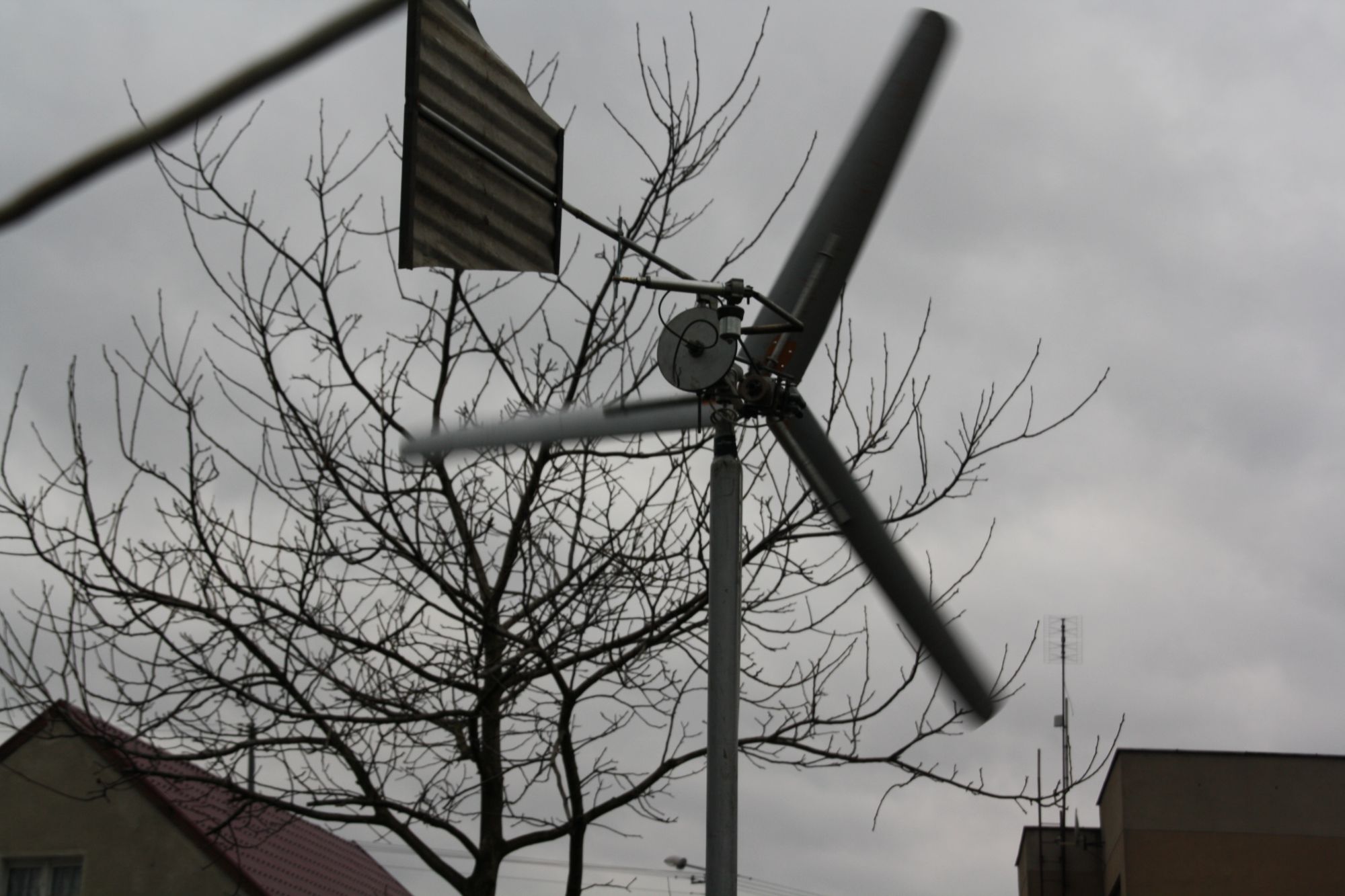

Świetna robota ja będę potrzebował waszej pomocy w najbliższych dniach mam już wiatrak na serwomotorze ale myślę intensynie o pralkowcu. mam silnik rosyjski od automatu wiatka jutro policze żłobki i tu wasza pomoc potrzebna jak to przeliczać ilość złobków ....ile magnesów i jakich silnik jest gabarytowo taki jak kolegi jutro wpisze wymiary .Pozdrawiam.
marcin3153
Dołączył(a): 30.01.2011, 16:25
Postprzez marcin3153 » 16.02.2011, 17:01
Wszysko zależy jak mocno obciążysz prądnice ,ja mam śmigiełka 2.90 m i powiem że przy przełożeniu 1*5 mają co robić bo dopiero przy wietrze rzędu 8m/s widać że można coś mocniejszego do tej prądnicy podpiąć .powiem ci dokładnie jak dogłębniej to przetestuje. Ja powiem szczerze będę ładował akumulatory po poprzez przetwornicę (LUB UPS_A) przetwarzał na 220vac.

witam wypatrzyłem ze masz fajne wiatrak podoba mi się budowa łopaty
czy mógłbyś przysłać jeszcze jakieś fotki bo tez takie robił bym sobie z góry dziękuje !!!
pozdrawiam :)

Trochę mnie na forum nie było ale już jestem i powiem, że prądnica puki co sprawuje się doskonale.
Zdjęcia:
Z prądnicy zasilałem już telewizor kineskopowy 14" i 21" wentylator, żarówki, świetlówki, zasilacz ATX i wszystko chodzi poprawnie.

Puki co mam postawiony mały wiatrak z małą prądnicą jednakże mam już nową prądnicę a więc mam zamiar wymienić go na lepszego.

Bardzo bym prosił was doświadczonych o pomoc w dobraniu odpowiednich magnesów oraz wszelkich pracach. Nie wiem także jak zabrać się do stoczenia odpowiedniej ilości materiału pod magnesy. Z góry bardzo dziękuję za pomoc:D

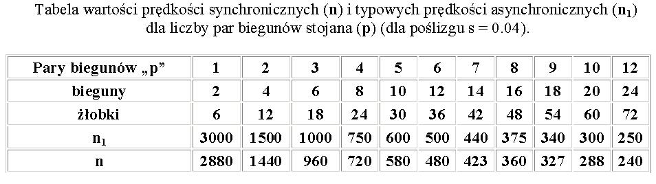

Postprzez Mariusz » 19.07.2011, 17:49
Wstawiłeś takie zdjęcia, że nijak nie umiem policzyć ile silnik ma żłobków aby dobrać odpowiednią ilość magnesów według tabeli:
