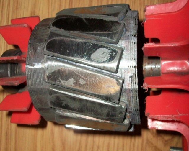

Tomku przykleiłem magnesy ze skosem na dwa zęby i żłobek, skos wyznaczony na długości stojana. Rezultat jest taki że zaczep co prawda zmniejszył się, ale odrobinę w porównaniu do skosu ząb i żłobek. Ręce mi już opadają nie wiem w czym tkwi wina, gdy przykleiłem jeden magnes to zaczepu nie było wcale jakby wogule nie było magnesu w środku. Czy może to być wina kleju? Stosowałem tym razem poxipol. Jeszcze jedno pytanie czy po przyklejeniu trzeba szlifować magnesy na tokarce? Gdzieś o tym czytałem ale czy magnes się nie przegrzeje.
Postprzez TOMMASZ » 30.03.2014, 15:09
Szympik188 napisał(a): gdy przykleiłem jeden magnes to zaczepu nie było wcale jakby wogule nie było magnesu w środku.
I tak powinno być,jeśli wklejenie reszty biegunów spowodowało powstanie zaczepów to oznacza że gdzieś zrobiłeś błąd. Albo inne magnesy mają inne skosy albo jest pomiędzy nimi nie równy odstęp,sprawdź jeszcze czy są wklejone prawidłowo N,S,N,S i wstaw dobre zdjęcie wirnika.
Klej nie ma z tym nic wspólnego, tokarka może być ale trzeba dobrego tokarza.,bo jeśli będzie chciał zrobić to zbyt szybko to magnesy się przegrzeją a nawet oderwą. Ja sam zawsze szlifowałem ręcznie,bo bałem się to dać na tokarnię po moich perypetiach z tokarzami .
Jak wyznaczasz skos i odległości wszystkich biegunów ? , ja robię to suwmiarką na wirniku i znaczę rysikiem .

Witam, Bieguny są na pewno wklejone poprawnie nsns. Skos wyznaczam tak jak piszesz suwmiarką i rysikiem z tym, że mam utrudnioną prace bo po pod poprzedni skos szlifowałem wirnik i mam 16 płaszczyzn na wirniku, na okręgu jest lepiej to rozrysować. Dlatego tym razem rozrysowałem na opaskach zaciskowych. Pomiędzy magnesy wkładałem przekładki plastikowe grubości ok 1,7mm
Co do tokarza to racja, mi tez rozjechały się trochę blachy wirnika tokarz stwierdził że nic się nie stanie, ale to moja wina bo z pośpiechu zapomniałem skręcić go śrubami, widać na zdj.
Więc jeśli ktoś zabiera się za toczenie wirnika to zawsze trzeba pamiętać o skręceniu go śrubami przed toczeniem :!:

ale ja czegoś tu nie rozumiem,masz dłuższy wirnik od magnesów,dlaczego?.
Postprzez Szympik188 » 04.04.2014, 20:43
Dlatego że stojan ma 47 mm. Magnesy 50mm, a Wirnik ma 57mm tyle że podczas toczenia końcowe blachy wirnika rozeszły się i jest takie złudzenie że jest dużo dłuższy

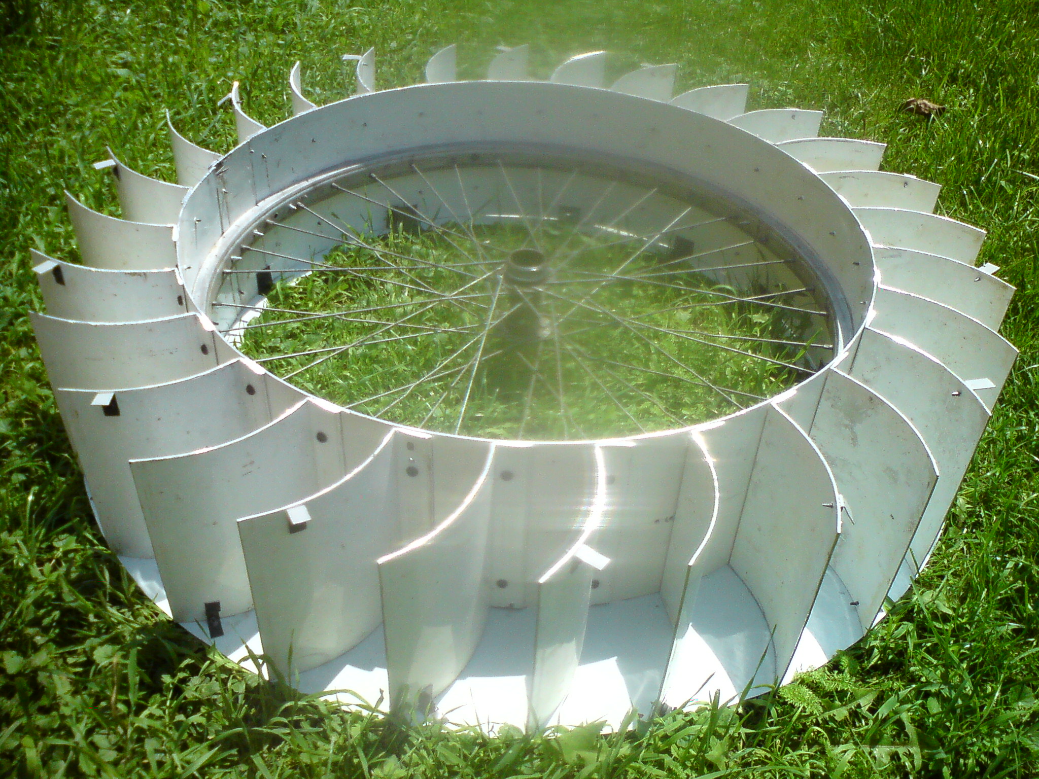

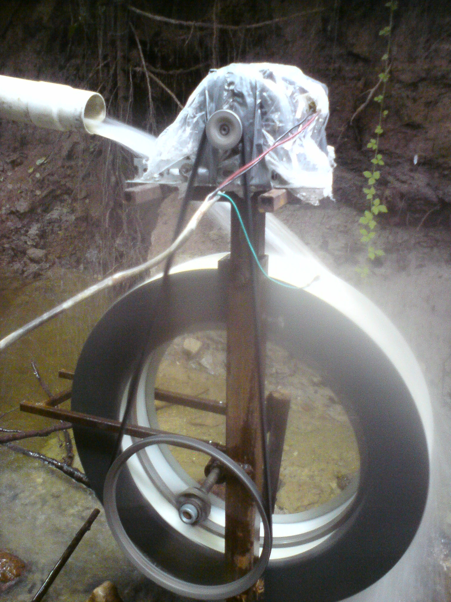

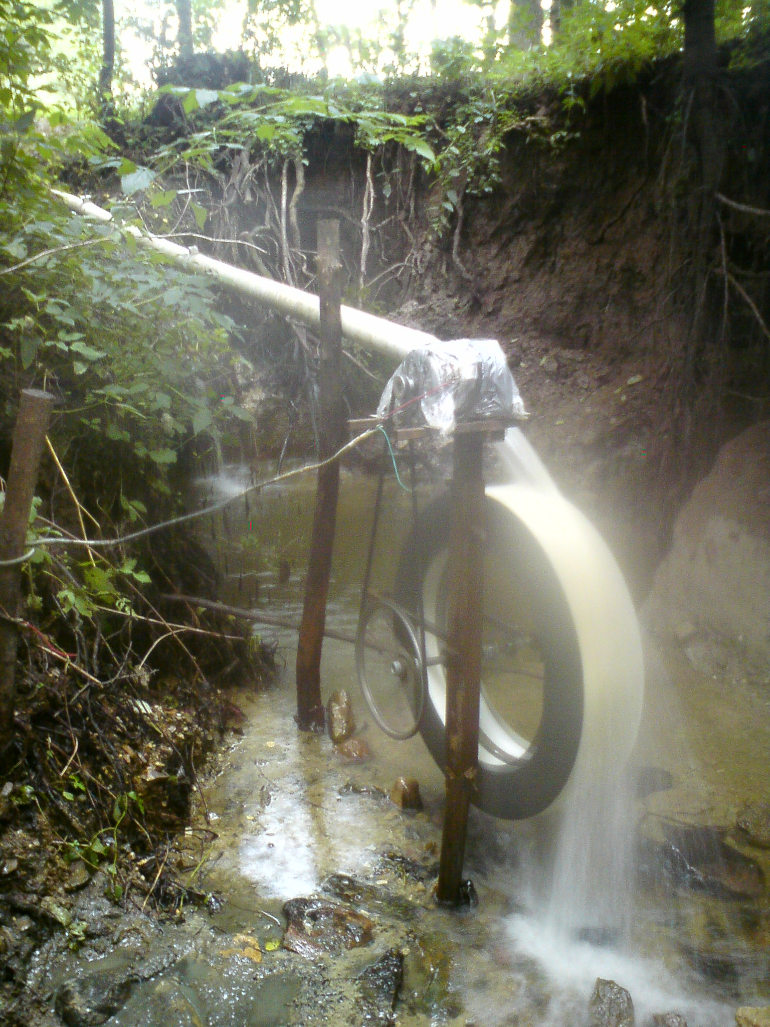

Poprawka nastąpiła pomyłka z mojej strony, oczywiscie w poprzednich postach chodziło o litr na sekundę. Oto kilka zdjęć, może ktoś uchwyci co mozna by poprawić. Różnica poziomów wody to ok 1.5m a wiadomo ze do łopatki turbiny jest mniej, jak liczy sie różnicę spadku? Względem łopatki turbiny czy pomiędzy różnica poziomu wód?
