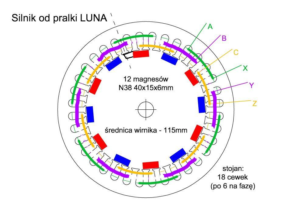

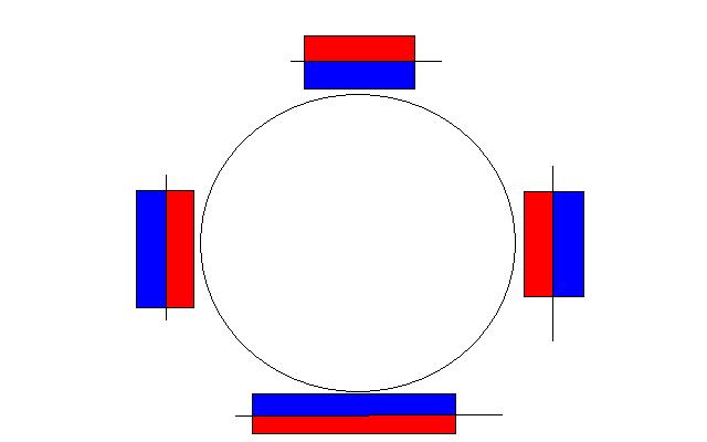

Panowie,
Ja mam niestety skłonność do przekombinowywania i nadmiernej teoretyzacji zagadnień. I często nie poprzestaje na poszczególnych przykładach z praktyki i zastanawiam się co by było, gdyby.... Pisząc, że liczba magnesów dzieli się na cztery miałem na myśli, że liczba magnesów jest podzielna przez cztery. (Wiem, że zwykle w silniku od pralki l. magnesów jest otrzymywana przez podzielenie liczby żłobków przez trzy). Rysunki przez Was wstawione przedstawiają sytuację, w których liczba magnesów jest podzielna przez cztery : odpowiednio 4 i drugi rysunek 12. Moje 2 rysunki przedstawiaja 2 odmienne sytuacje: lewy - l. magnesów podzielna przez 4, prawy- niepodzielna przez 4. Jakby dla tego prawego przypadku narysować taki wirnik i oznaczyc kolorami magnesy tak jak Wy, to na przeciwko siebie leżałyby magnesy o odmiennych kolorach. Więc oznacza to, że magnesy po przeciwnych stronach moga sie zarówno przyciagac jak i odpychac w zaleznosci od liczby magnesów (znalazłem w internecie przypadek ze silnik od pralki mial 54 żłobki, czyli niepodzielne przez 4) Pytanie moje niby proste, ale niekonwencjonalne. Większości zainteresowanym wystarczy informacja, ile magnesów przykleic, w jakiej kolejnosci i gotowe. Dotarłem do pewnych sprzecznosci na forach internetowych i postanowilem zapytac.

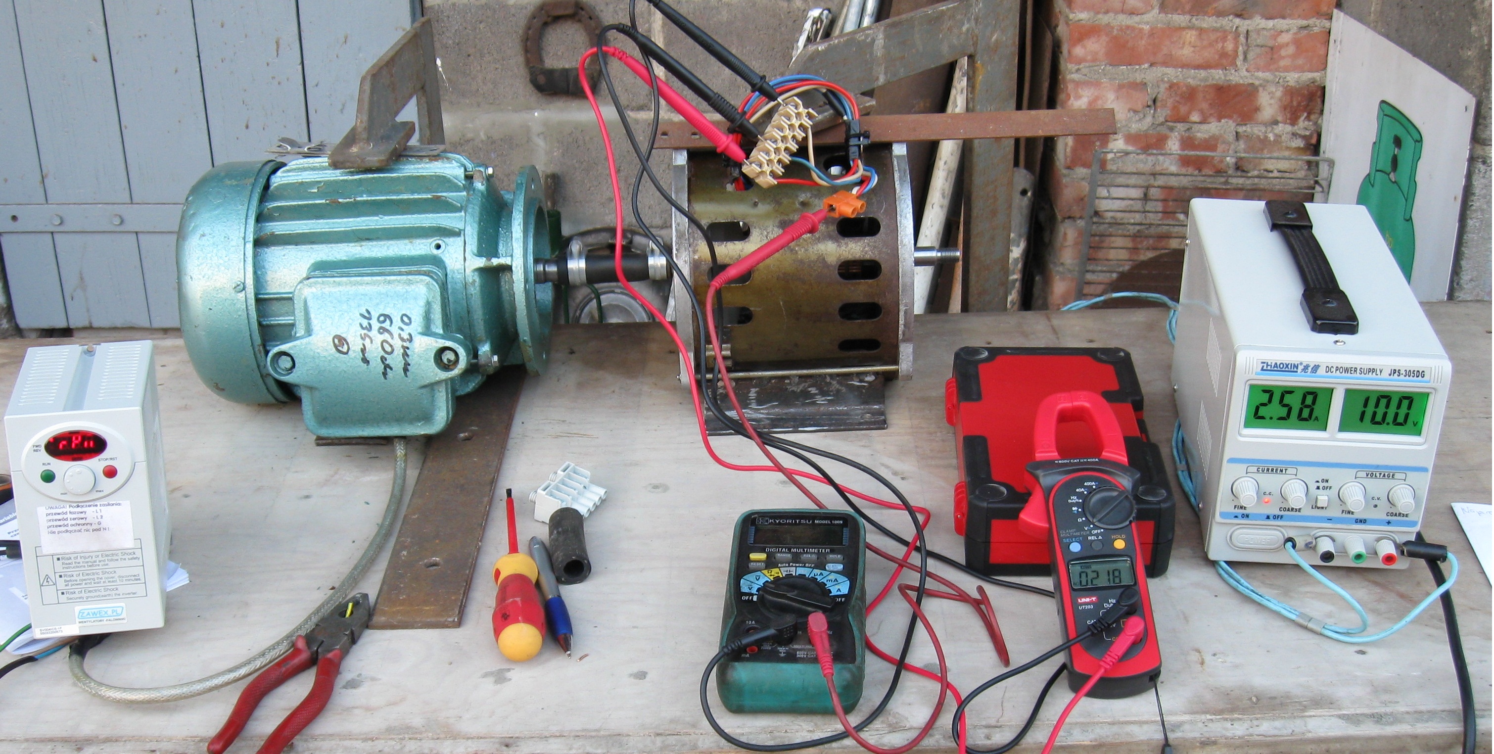

Postprzez SiEm » 28.02.2014, 21:59
Stojan z pralki luma 36 żłobków z jednego zwoju uzyskałem 137,2 mV a miedzy fazowo 237 mV.
Postprzez klistron » 28.02.2014, 23:53
Zgadza się bo napięcie fazowe razy pierwiastek z trzech daje napięcie międzyfazowe. Jeżeli możesz to podaj jeszcze przy jakich obrotach to uzyskałeś.
Postprzez SiEm » 01.03.2014, 18:18
Obroty to 500 obr/min i częstotliwość równa 50 Hz

Postprzez SiEm » 02.03.2014, 0:11
Czemu na zdjęciu jest zasilacz? Zgadnie ktoś?
Postprzez TOMMASZ » 04.03.2014, 18:21
SiEm napisał(a):Czemu na zdjęciu jest zasilacz? Zgadnie ktoś?
Zasilasz multimetr. :mrgreen:
Postprzez SiEm » 04.03.2014, 22:09
Błędne rozumowanie :lol:
