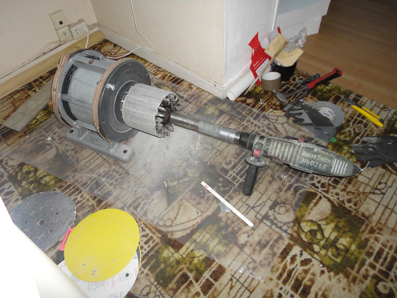

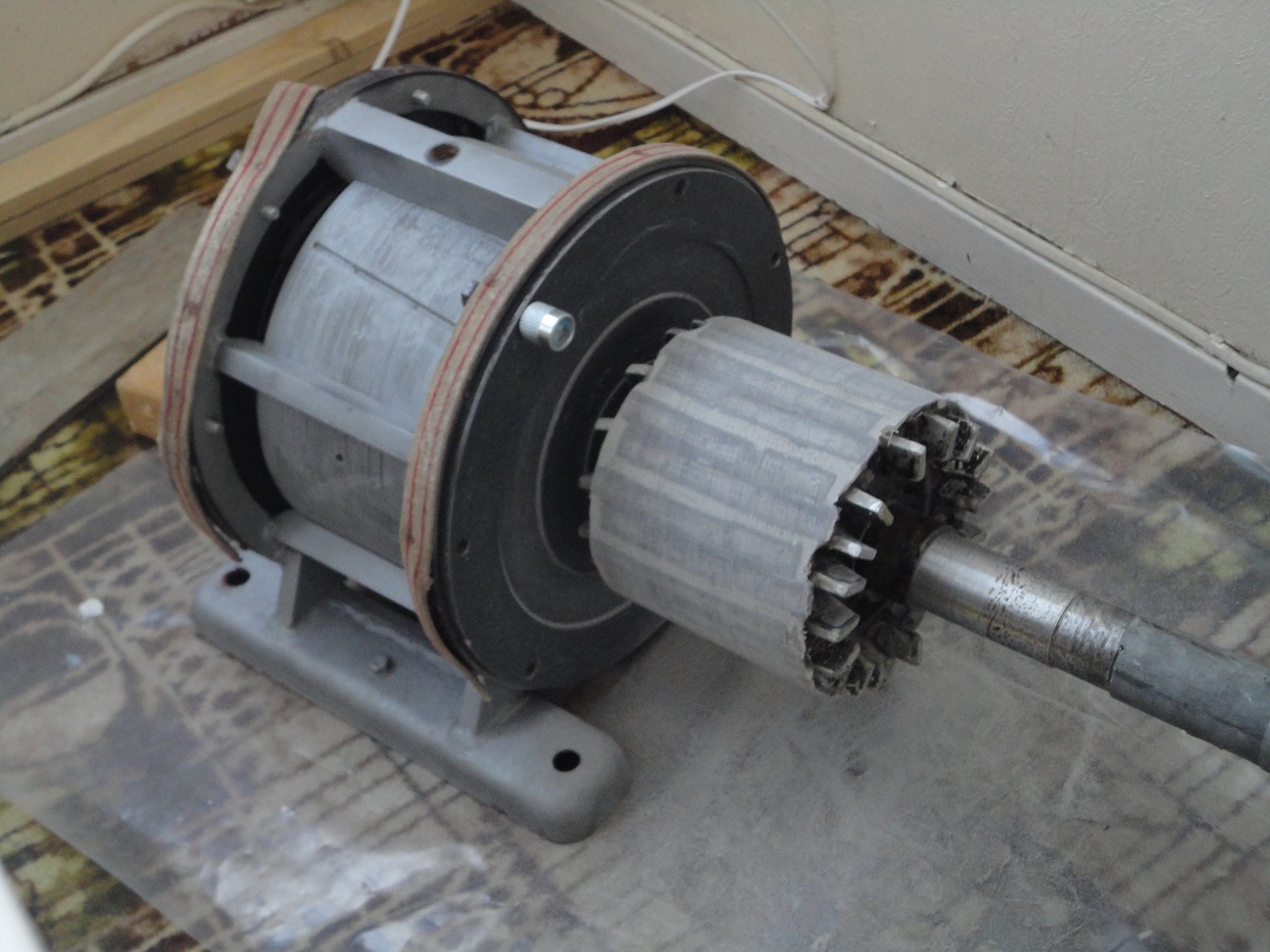

Co do szlifowania to ja włożyłem wirnik w jeden z dekli prądnicy ale odwrotnie wirnikiem na zewnątrz. z drugiej strony wirnika zapiałem wiertarkę i na wolnych obrotach szlifowałem grubym papierem.Zrobiłem sobie taką jakby prowizoryczną tokarkę.Sztywny papier ładnie dolega i równo zbiera większą powierzchnią niż deska.
dla zobrazowania podsyłam fotki. Może się przydadzą :)
Grubym papierem miałem na myśli gradację 16 :)

Ok.To stocze tulko o grubosc magnesu.
