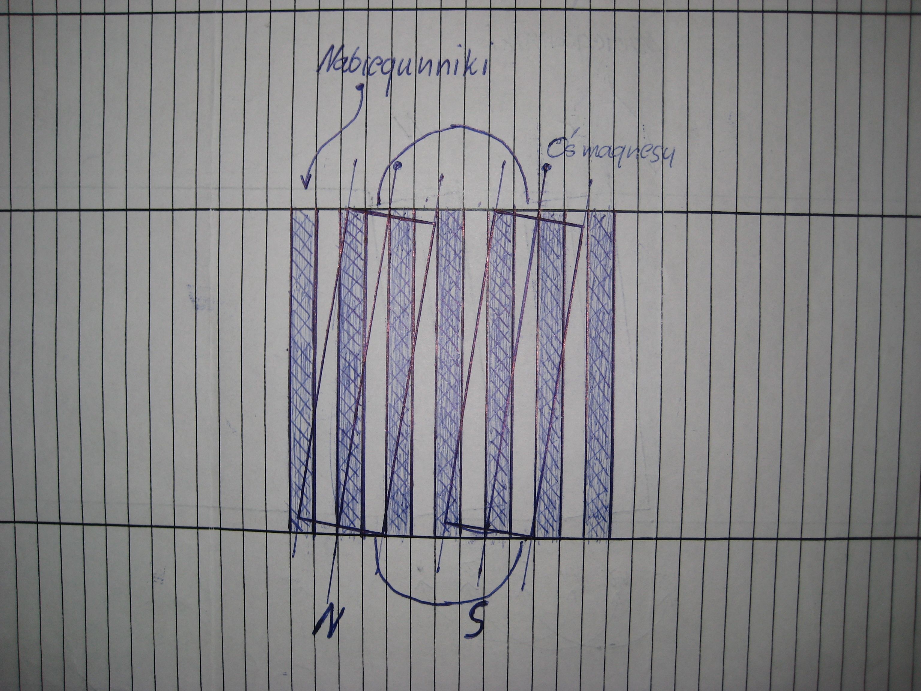

Witam koledzy. Dzisiaj w pracy cieżko szarpałem :D, i narysowałem sobie z nudów rozkład magnesów względem stojana. Zakładając że magnes przyciąga metal w swojej osi (jeśli porzyłożymy magnes powiedzmy do śrubokręta to śrubokręt ustawia sie po środku magnesu), to można założyć że przy takim ustawieniu magnesów jak narysowałem zaczepy będą jak najmniejsze? Magnes ma szerokość powiedzmy te 2,5 żłobka, jak na rysunku. Oś magnesu leży nad nabiegunnikiem i żłobkiem, podczas przesówania sie ubywa tyle samo nabiegunnika ile przybywa. Oczywiście w osi magnesu.

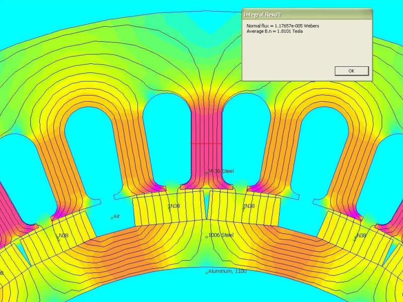

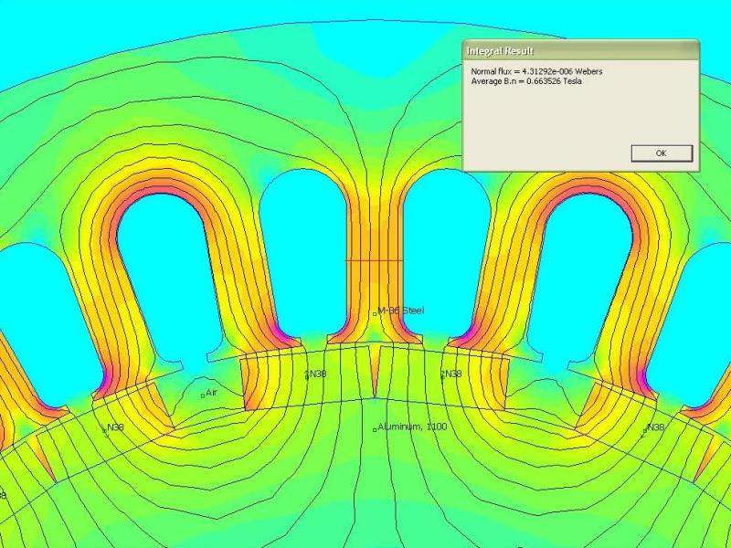

Mam pytanko. Czy jak zrobie wirnik z kawałka amelinium :) , to to nie wpłynie na pogorszenie parametrów prądnicy? Oczywiście potem obkleje go magnesami.
Postprzez magnus54 » 18.10.2014, 11:26
Różnica jest ogromna.

Postprzez Juriii » 18.10.2014, 12:17
No cóż . To pomyśle o czyms innym. Aluminium nie zamyka pola magnetycznego. Ale gdzieś na forum widziałem że ktoś robił z aluminium. Ciekawe jak mu to działa.

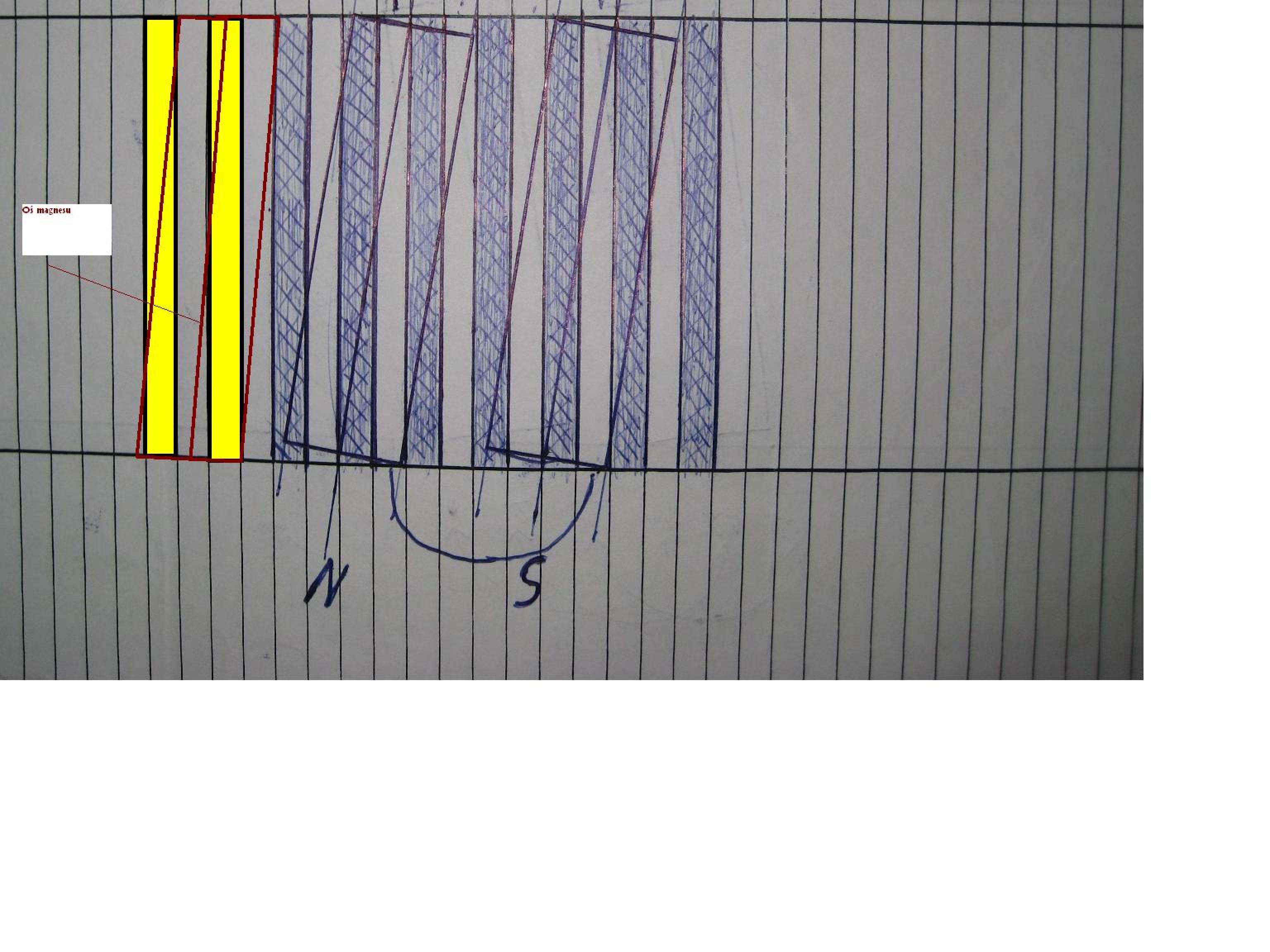

Juriii napisał(a):Witam koledzy. Dzisiaj w pracy cieżko szarpałem :D, i narysowałem sobie z nudów rozkład magnesów względem stojana. Zakładając że magnes przyciąga metal w swojej osi (jeśli porzyłożymy magnes powiedzmy do śrubokręta to śrubokręt ustawia sie po środku magnesu), to można założyć że przy takim ustawieniu magnesów jak narysowałem zaczepy będą jak najmniejsze? Magnes ma szerokość powiedzmy te 2,5 żłobka, jak na rysunku. Oś magnesu leży nad nabiegunnikiem i żłobkiem, podczas przesówania sie ubywa tyle samo nabiegunnika ile przybywa. Oczywiście w osi magnesu.
Załącznik IMG_3383.JPG nie jest już dostępny
Wydaje mi się że w twoim rysunku jest błąd oś magnesu zawsze ustawi się w środku żłobka i będzie zaczep
wydaje mi się że powinno być tak;
Najlepiej byłoby sprawdzić doświadczalnie
Postprzez Juriii » 19.10.2014, 10:30
za jakiś czas to sprawdze, jak tylko uporam sie z wirnikiem.

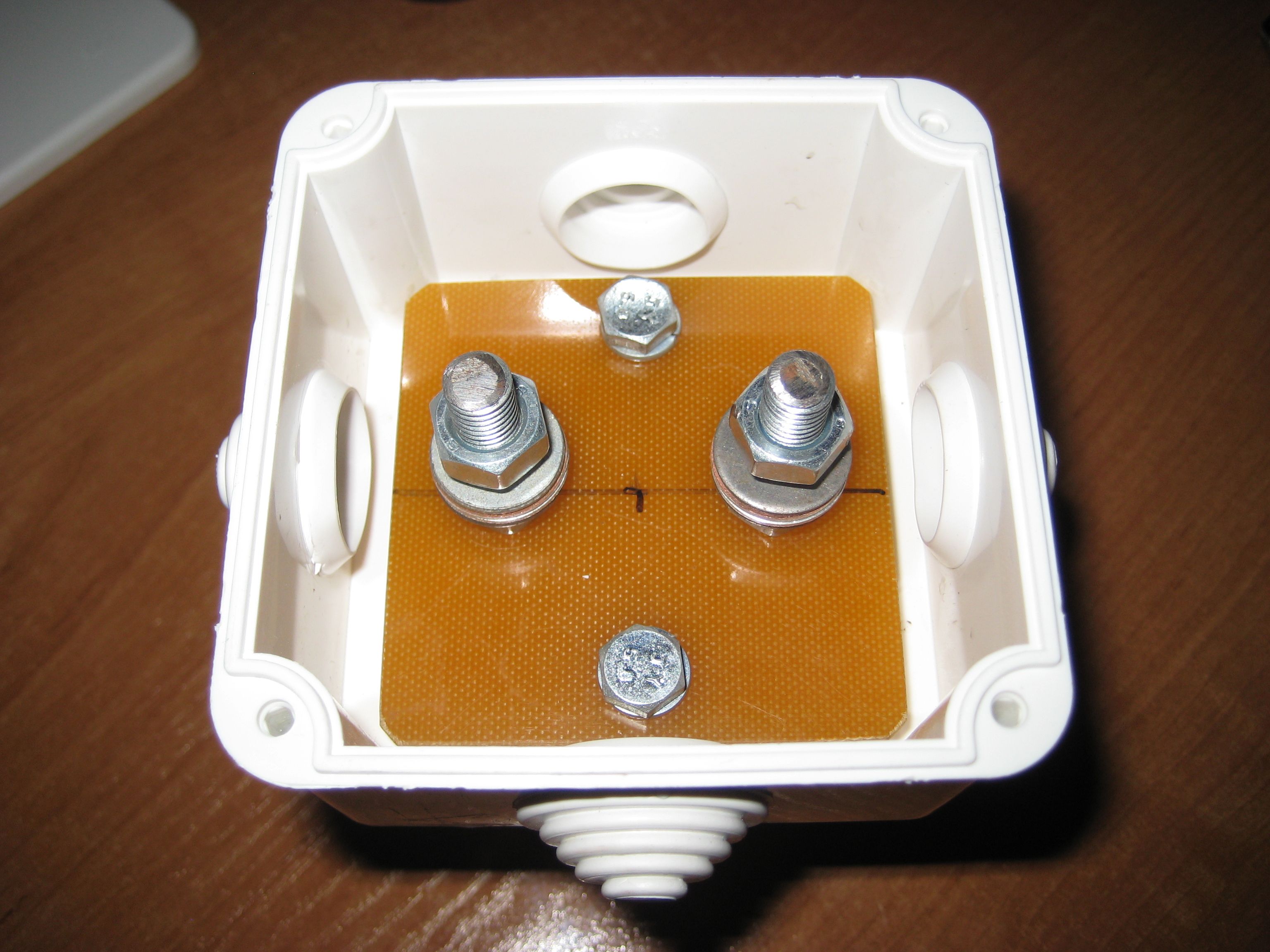

Ja myśle że bedzie ok. Ja użyje takiego tylko 4 żyły. Przewody polącze do miedzianych przy pomocy śrub i podkładek CUPAL-owych, żeby sie przewód nie utleniał http://allegro.pl/podkladki-aluminiowo- ... 53042.html
Moje przeyłącze bedzie w puszce elektrycznej, a z niej bedą wychodzić przewody do peryferyjnych urządzeń (po dwa przewody z jednej i drugiej strony śruby skręcone nakrętką poprzez te właśnie podkładki)
