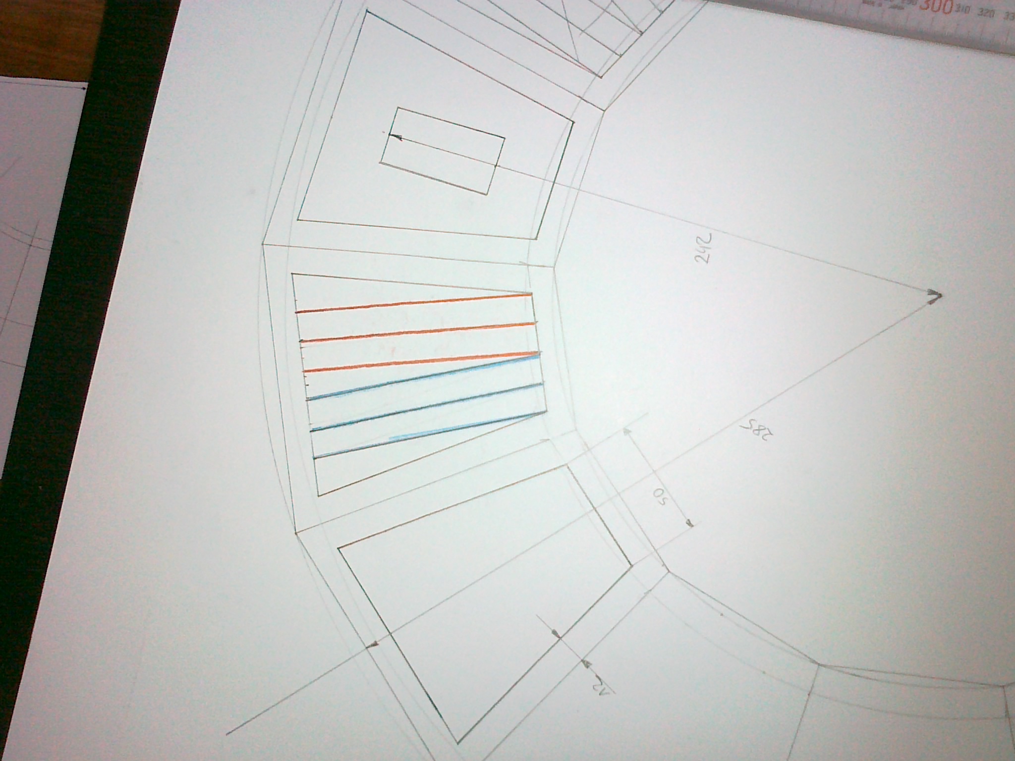

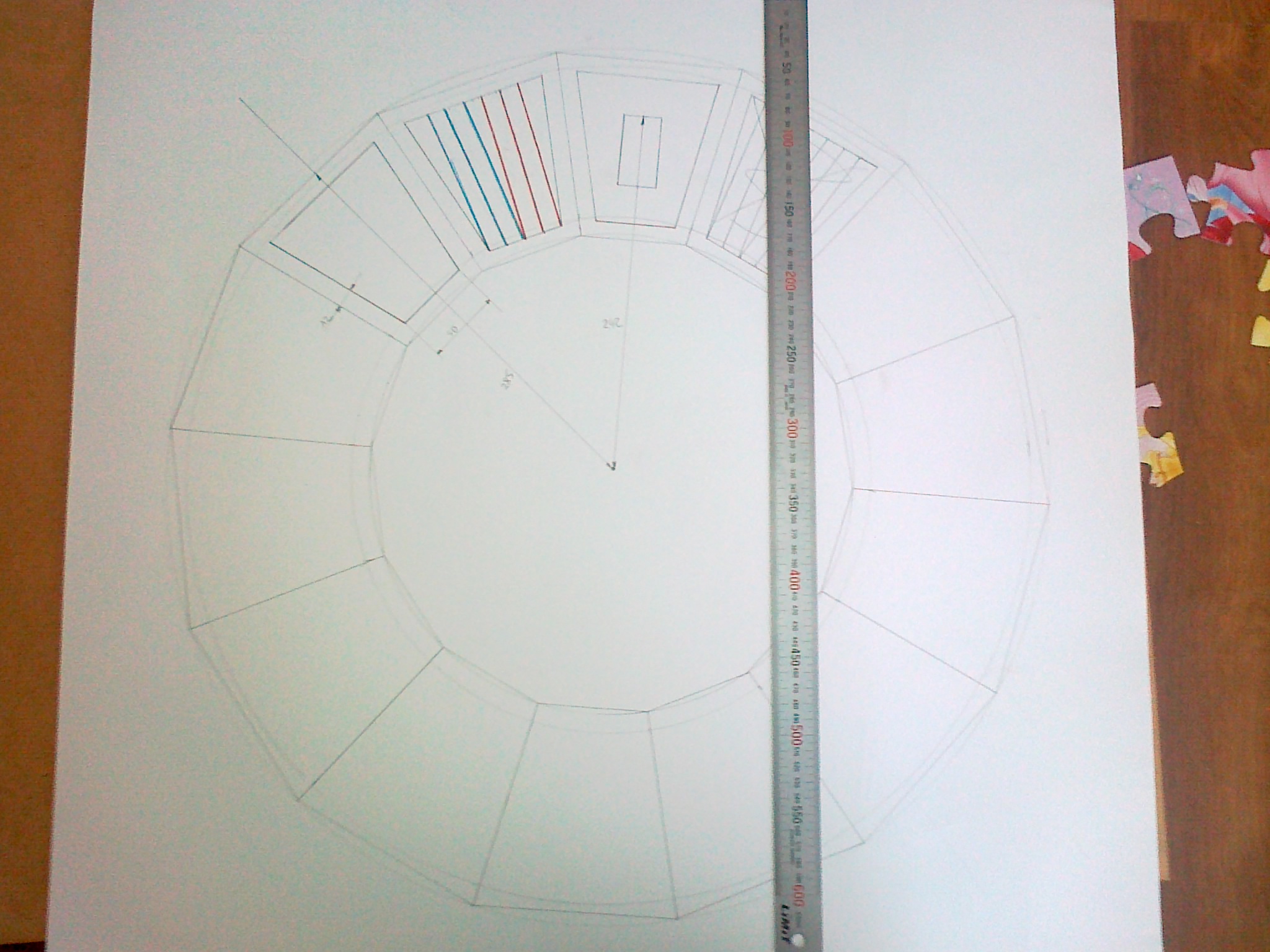

Postprzez set » 25.03.2012, 17:38
Dzisiaj narysowałem prądnicę oto co mi wyszło
Magnesy 50x25x12 28 szt
14 cewek o szerokości boku 12mm i grubości 24 mm
dół cewki 71mm
góra cewki 128mm
wysokość cewki 127mm
średnica rotora 484 mm
średnica statora 570
dosyć duża
Tak jak pisałem wcześniej będą próby z cewką testową o grubości 24 mm i 12 mm.Drut o średnicy 1,7 mm
Jeżeli nie będzie znaczącej różnicy w napięciu to oczywiście będzie grubość 12 mm i zmniejszy się średnica zewnętrzna prądnicy
Postprzez TOMMASZ » 29.03.2012, 19:31
Wygląda fajnie,mówię o rysunku. ;) Ja w sobotę stawiam maszt na kalenicy domu.Teraz nie mam czasu aby zmontować wiatrak jednym ciągiem,ale liczy się to ze mam już wszystko. :)
