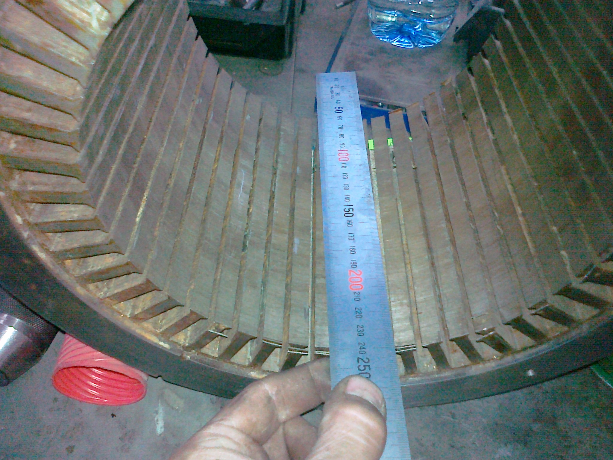

Dzisiaj zamówiłem magnesy więc możliwe że będą na jutro,więc koło soboty będą jakieś próby oklejania wirnika.w związku z tym parę pytań:
1. Żeby sprawdzić moment zaczepowy wystarczy wkleić jeden biegun czy trzeba dać dwa naprzeciwko siebie ?
2. Skos biegunów wpływa tylko na moment zaczepowy czy także na zaskoki wynikające z układu cewek obciążonej prądnicy ? (tzn czy obciążona prądnica będzie będzie działać płynnie ?)
3.Na zdjęciu poniżej skos wynosi jeden żłobek i tak spróbuję wkleić na próbę jak będzie źle to będę szedł w stronę dwóch zębów i żłobka
Postprzez TOMMASZ » 12.10.2012, 5:13
1. wystarczy
2.tylko na moment zaczepowy,zaskoki będą zawsze ale im więcej żłobków tym mniej odczuwalne i płynniejsza praca.
3.powodzenia. ;)
Postprzez set » 12.10.2012, 7:24
Ile % dodajesz talku do żywicy ?
Jednak dwa zęby i żłobek żaden inny mniejszy skos nie załatwia sprawy ale musiałem sprawdzić :D
