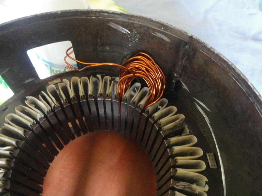

Oto i jestem po długiej przerwie, kupilem 2kg drutu 1,2mm i zabrałem się za nawijanie. Po nawinięciu pierwszej cewki postanowiłem sprawdzić, jakie otrzymam na niej napięcie niestety przy ok 250rpm napięcie na cewce wynosiło ok 1V a zwojów udało mi się wsypać 30. Proszę powiedzcie mi czemu napięcie jest tak niskie, czy coś robię źle?
Nawinięta pierwsza cewka, czyli 30 zwojów drutu 1,2mm, niestety napięcie na niej przy 250rpm wynosi 1V

A jakie masz magnesy i jaka jest odległość po między stojanem a magnesami?.

magnesy mają wymiary: 10x40x4mm, a przerwa pomiędzy nimi a stojanem jest minimalna gdyż wirnik został stoczony tylko o 6mm.

Jeśli wirnik toczony 6mm na stronę a magnesy mają grubość 4mm,to przerwa jest olbrzymia bo 2mm.
Dlatego napięcie jest tak niskie,pole magnetyczne jest za słabe.

ale dochodzi jeszcze krzywizna wirnika + skos magnesów, dlatego wirnik nie był stoczony o 4mm a o 6mm

Za duża przerwa,powinno się toczyć prawie tyle samo ile mają magnesy.Przy 5mm grubości toczę 5.5 na stronę albo mniej,ranty magnesów trzeba zeszlifować,trochę pracochłonne ale się opłaci bo im mniejsza szczelina tym większa moc prądnicy i to jest spora różnica.U ciebie jest 2mm po między magnesem a stojanem,to za dużo.

Czy w takim razie mogę coś z tym zrobić, bo zainwestowałem nie małą sumkę w tą prądnice i nie chce żeby okazało się, że to pieniądze wyrzucone w błoto. Myślałem, żeby na magnesy przykleić jakieś blaszki grubości 1mm, czy to pomoże?

powinno pomóc,tylko nie wiem czy to wytrzyma,czy te blaszki się nie odkleją.

O ile dobrze opanowałem podstawy magnetyzmu, to nie mogę otoczyć kawałkiem blachy całego wirnika, tylko muszą to być blaszki wymiarów magnesów?

Witaj. Ja jeszcze proponowałbym całkowita wymianę izolacji żłobkowej, ta jest bardzo zniszczona, zrobi Ci zwarcie na rdzeń i 2kg drutu do wyrzucenia.

Opasanie magnesów blachą zewrze znaczna część strumienie mwgnetycznego do sąsiednich magnesów.
Osiągi prądnicy będą dużo mniejsze.

Czyli pozostaje jedno wyjście,odklejenie magnesów i owinięć blachą wirnik który zatoczyłeś za głęboko,nakleić magnesy i powinno być dobrze.Ja szukał bym identycznego wirnika na złomach,będzie taniej i pewniej,ale ro0boty sporo.

Doklejanie blaszek na magnesy jest w miarę sensownym ratunkiem w tej sytuacji, ale zwieksza to awaryjność prądnicy
bo doklejane są nowe elementy.
Jestem za pomysłem Tommasza, że jednak lepiej poszukać nowego wirnika.

Raczej watpie, zeby udalo mi sie odkleic magnesy, gdyz sa mocno przyklejone a nie chce ryzykowac ich rozwalenia, oddam stojan do nawiniecia, gdyz kiepsko mi to idzie i sprawdze parametry pradnicy i najwyzej bede kombinowal z wirnikiem, jak bedzie za niskie napiecie.
