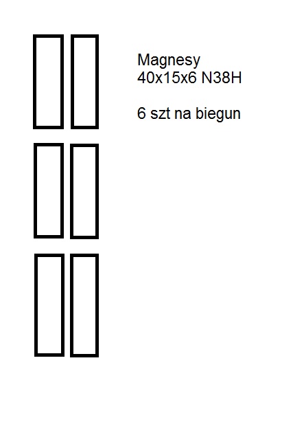

Postprzez Brus78 » 14.05.2014, 19:06
Dzięki.A więc z tego wynika ,że takze kazdy następny biegun będzie przyciągał do poprzedniego?
Właśnie na próbę wkleiłem jeden biegun prosto.po złożeniu i obracaniu ręką nie da się wyczuć najmniejszego oporu zaczepowego.
Po obróceniu ręką wirnik robi jeszcze 2 obroty.Myślę ,ze w takim przypadku o skosach nie ma co myśleć :)
Problem występuje typu odrywania niklu od magnesów wiec staram się zeskrobać w miejscu klejenia.

Wklej dwa bieguny i wtedy zakręć,ale jeśli nic nie daje się wyczuć to powinno być dobrze.

Zrobiłem jak proponowałeś TOMMASZ .Po wklejeniu 2 biegunów efekt podobny tyle ,że koniecznie bedę musiał zeszlifować kanty magnesów bo jest ciasno i lekko ocieraja o zęby stojana.
Nadal nie uzyskałem pytania na nurtujące mnie pytanie.. czy następne bieguny powinny przyciągać czy odpychac od poprzednich?
Trafiłem gdzieś na post ,że można kleić żeby się odpychały.
U mnie jeden biegun to 6 magnesów więc wolałbym uniknąć zrywania całości :/

Kolega wyżej odpowiedział,jeśli kleisz biegun z kilku rzędów magnesów te będą się odpychać i wtedy powstaje jeden szerszy biegun.Następny biegun będzie przyciągał do poprzedniego.

- zamieszczony odręczny rysunek pozwoli
upewnić się czy te "puzle" są poukładane prawidłowo.

Postprzez Brus78 » 15.05.2014, 15:09
Dzięki wielkie :)
W takim razie musze zrywać część magnesów.. Tak właśnie nie zgadzało mi się ..
Kleiłem wszystkie tak ,że się przyciągają i nie dawało mi to spokoju.. dużo łatwiejsza sprawa jest jeśli mamy biegun na jedną szerokość magnesu.
Drugie podejście do klejenia skończyło się porażką.
Magnesy są na tyle silne ,że przy próbie klejenia ich jak na rysunku odrywają się i wskakuja jeden na drugi.
Pierwszy rząd to nie problem . Kleiłem klejami sekundowymi cx80 i superglue.... najlepszy czas jaki wytrzymały kleje to może 5 minut.
Będę chyba musiał pomyśleć o czymś w stylu opaski. bez tego nie ma szans.
tak wyglada mój biegun

Zamieściłem rysunek bo to wszystko jest proste pod warunkiem' że złapiesz o co w
tym chodzi. Drugą prądnicę będziesz robił z zamkniętymi oczami. Rysunek jest poglądowy, ale taka sama sytuacja jest u Ciebie. Jeszcze jedna moja rada-jak wkleisz już kilka biegunów weż do ręki jakikolwiek magnes, możesz go trzymać jak chcesz, ale jak zaczniesz go przesówać nad wklejonymi biegunami to jeżeli jeden biegun
będzie przyciągał to następny ma odpychać, Nie bardzo wiem co mogę doradzić w temacie samego klejenia. Zobacz jak ja to robiłem. W Twojej sytuacji nie wiem czy nie lepiej byłoby wkleić przekładki rozdzielające bieguny /plastik sklejka/ i wtedy wkleić co drugi biegun , czyli np. wszyskie
/N/ a następnie pomiędzy nich wkładać biegun /S/ Klejąc co drugi siły działające są mniesze ze względu na odległość, a klejąc pomiędzy dwoma biegunami sily się równoważą. Cierpliwości - może koledzy coś doradzą.

Postprzez Brus78 » 15.05.2014, 23:36
Dzięki za rady.
Własnie w ten sposób sprawdzałem wczoraj jak pierwszy raz wkleiłem bieguny i mi coś nie grało bo taki magnes do trzech z szesciu przyciagał a do reszty odpychał w tym samym biegunie.
