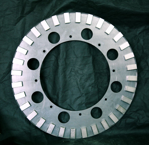

Chciałbym zaprezentować prądnicę o znacznych rozmiarach.Jest ona wciąż w fazie budowy.

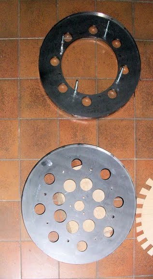

Jedna z tarcz wirnika przygotowana do zalewania magnesów
Powyższa tarcza ma średnicę 64 cm, grubość 1 cm.Jest wykonana z utwardzanej stali. Znajdują się na niej 32 magnesy 50x25x12 N42
Tu widać drugą tarczę stalową.Ze względu na znaczną masę ma wycięty większy otwór w środkowej części.

Postprzez Waldemar Pachoł » 27.11.2009, 22:27
Będą dwie czy tylko jedna tarcza, tzn. przygotowujesz doświadczenie pod cewki z rdzeniami?
Sądząc z wymiarów - będzie potężna prądnica.

Postprzez kubuspucharek » 27.11.2009, 22:46
Będą 2 tarcze.Są one widoczne na drugim zdjęciu.Wszystkich magnesów jest 64 sztuki.24 cewki w kształcie trapezu bez rdzeni.Cewki 110zw DNE ? 1,6.Zostało użyte około 11kg drutu nawojowego. Będzie to prądnica trójfazowa. Czy ktoś już próbował zbudować prądnicę o podobnych wymiarach? Projekt NIRVANA znam. Co do prób cewek z rdzeniami to kolejne eksperymenty przeprowadzę wkrótce.

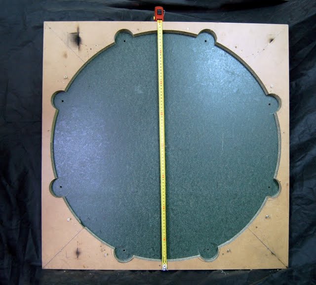

Forma statora.Zewnętrzna średnica 80cm

Re: Duża prądnica
Postprzez Waldemar Pachoł » 29.11.2009, 20:32
Na elektrodzie jeden z kolegów taką (dużą) popełnił, ale nie doczytałem się osiągów.
Tu najbardziej przerażający jest koszt samych magnesów. A nie myślałeś by iść w inną stronę, np. obroty x2 a całość 2x mniejsza.
Re: Duża prądnica
Postprzez kubuspucharek » 29.11.2009, 21:04
Przy 2x mniejszej prądnicy problemem będzie odprowadzenie ciepła z uzwojeń stojana.Jedyną alternatywą byłaby wolnoobrotowa prądnica na bazie silnika.Prądnica taka dla zakładanych wstępnie parametrów 4kW przy 200obr/min posiada znaczną masę około 170kg.Koszt to 7350zł(dane ze strony Komel).

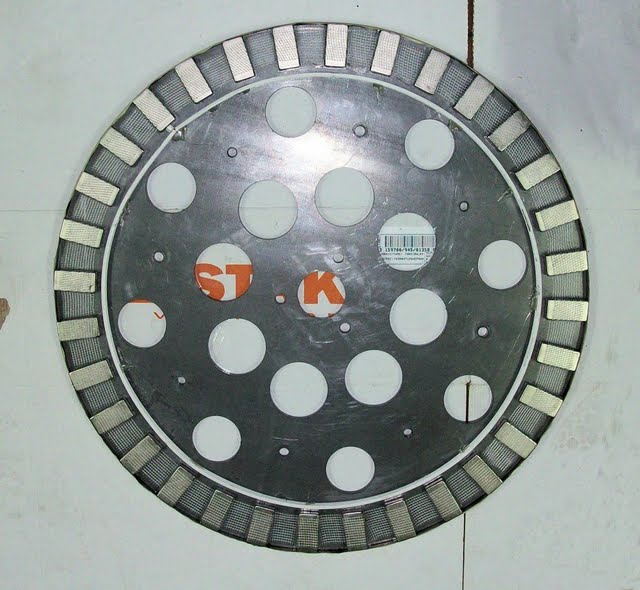

Druga tarcza z przyklejonymi magnesami. Na zewnętrznej stronie tarczy widać taśmę stalową która zabezpiecza magnesy przed wysunięciem.

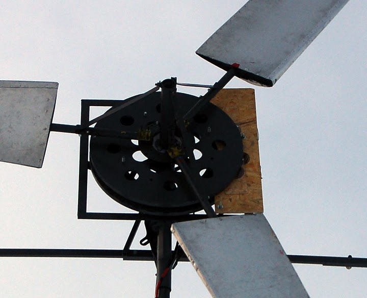

Dziś pierwsze testy prądnicy i śmigła na maszcie. Prądnica nie ma jeszcze statora, tylko trzy cewki zamontowane są w płycie wiórowej wsuniętej między tarcze z magnesami.Dwie z nich są zgodne w fazie, po połączeniu w szereg napięcia się sumują. Cewki są z obu stron zabezpieczone cienką pleksą.
Śmigło jest wykonane z rur stalowych i aluminium.Każda łopata waży 7kg.Średnica śmigła 5m.

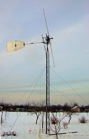

Po 2 latach przygotowań,ciągłych modernizacji i przeróbek udało się postawić wiatrak zainspirowany Projektem Nirvana http://www.scoraigwind.com/nirvana/page1.htm
Maszt został podwyższony z początkowych 7m do 11,5m wysokości. Prądnica ze śmigłami i ogonem waży około 200kg.

Postprzez kubuspucharek » 22.08.2011, 20:49
Trudno jednoznacznie powiedzieć ponieważ w czasie ostatniej wichury napięcie osiągało 180V a pobór prądu przez dołączone akumulatory grubo przekraczał zakres amperomierza jaki posiadam. Obecnie przy słabych wiatrach około 3m/s na akumulatory 24V idzie od 10 do 15A. Doświadczenia ciągle w toku. Więcej wkrótce.
