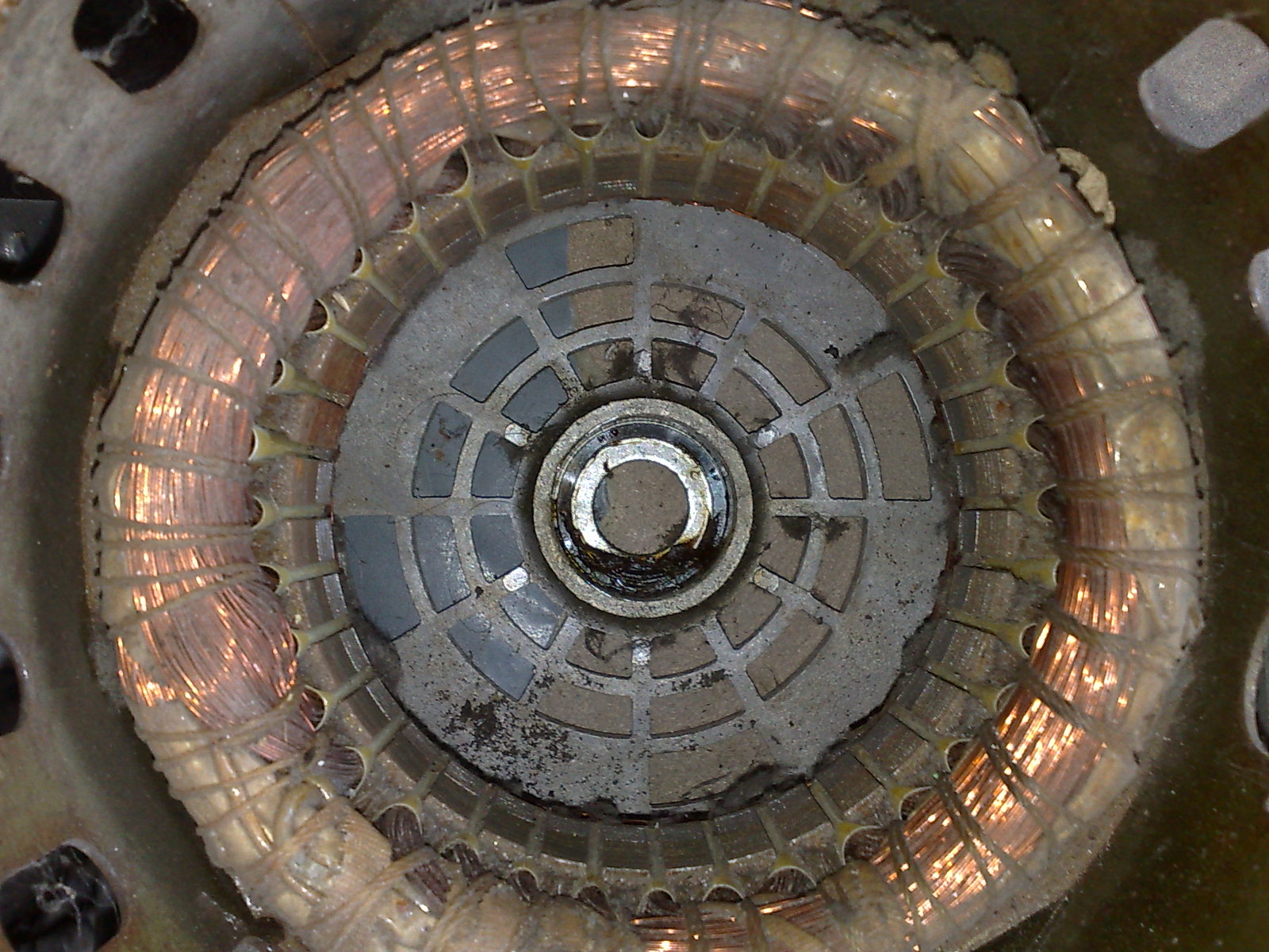

Jestem bardzo początkującym amatorem w dziedzinie elektrowni wiatrowych. Jakoś mnie ten temat zafascynował, zbudowałem mały wiatraczek z rur pcv i teraz chce to troche powiekszyc :)

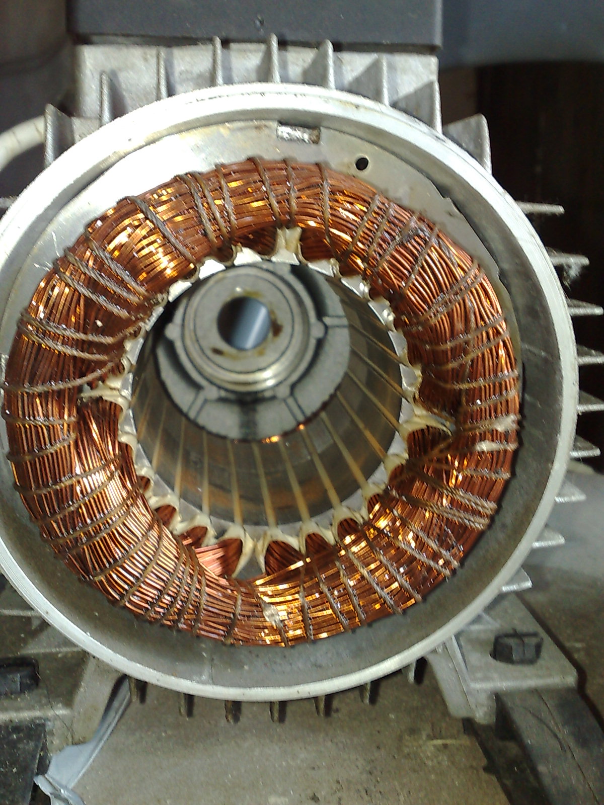

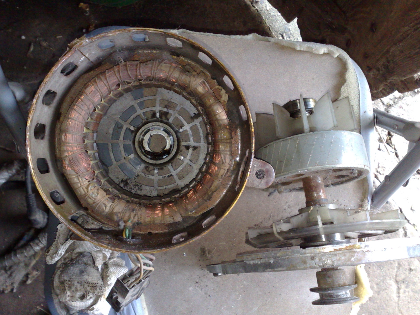

Chce zrobic prądnicę z silnika, mam 2 silniki, jeden od pralki automatu, drugi od myjki cisnieniowej, pokaze wam fotki.
Na silniku z pralki pisze: 2775/425/min 60/45W
Na silniku od myjki nic nie pisze ale widze ze wirnik jest 2 razy szerszy i drut jest solidnie gruby.
Który byłby lepszy do przerobienia ? Nie chce nic przewijac tylko magnesy na wirniku zamontowac.

taniej i szybciej przerobić silnik od myjki, bo tam wejdzie dużo mniej magnesów.
Ma on bardzo dużo miedzi więc będzie z niego rozsądna moc.
Jego wadą jest mniejsza ilość biegunów, więc będzie pracował
przy wyższych obrotach.
Moim zdaniem najlepiej jest wziąć nowy (tani, bo masowy produkt) motoredutor
z silnikiem ok.1400 obr i przekładnią np. 80.
Wtedy masz tanią prądnicę i wolnoobrotowy wał o nominalnej prędkości obrotowej
40-80 obr/min.
