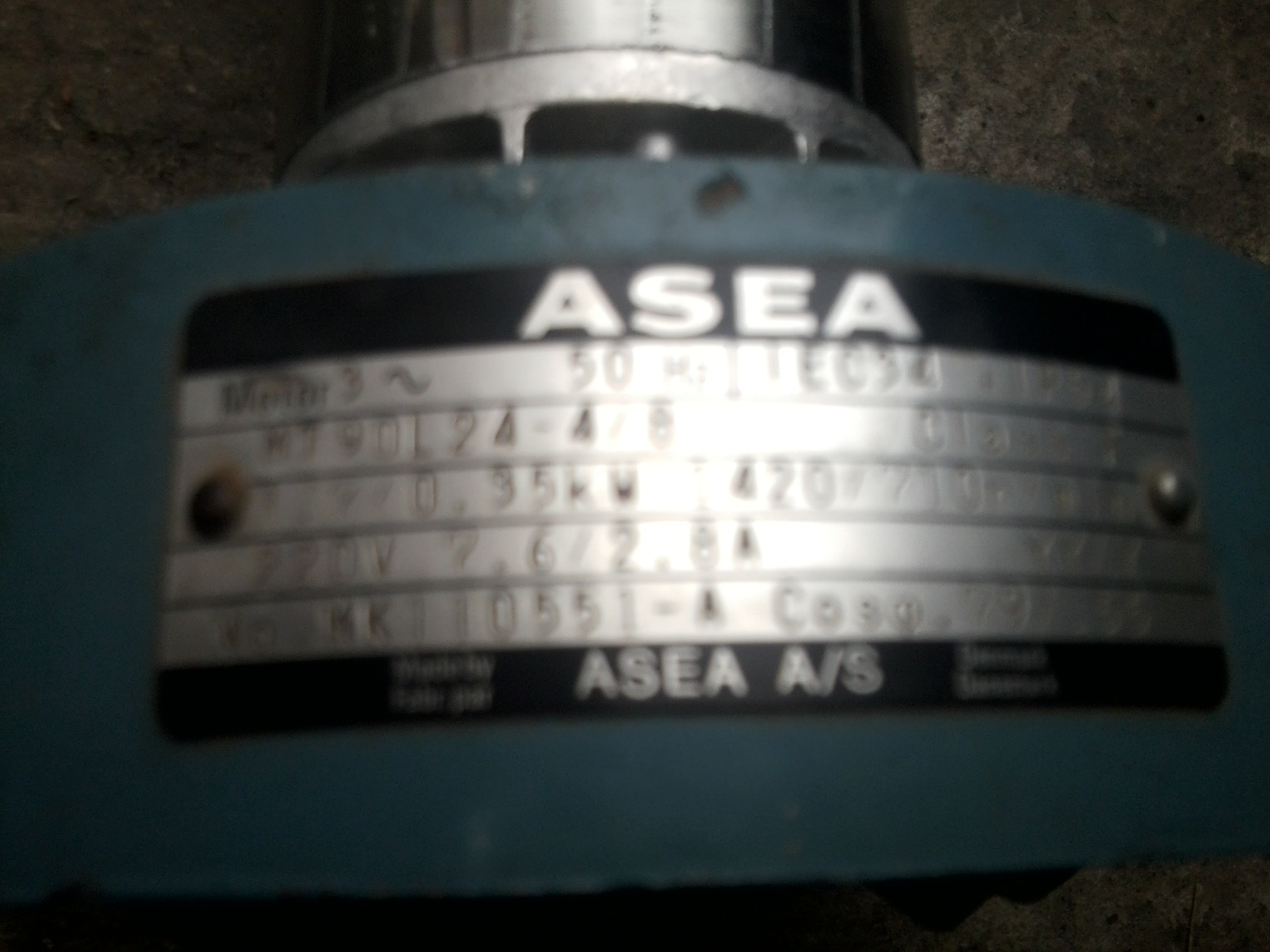

Postprzez @@Kamil@@ » 14.09.2012, 11:03
Nie chce zakładać nowego tematu aby nie robić syfu na forum więc zapytam tutaj.
Posiadam silnik 3 fazowy pracujący na YY/Y z którego chciałbym zrobić prądnice, z tabliczki wynika ze silnik ten nie może pracować na polskiej sieci gdyż "Motor 3 ~ , 220V 50Hz " moc silnika to 1,7kw przy 1420 i 0,35kw przy 710
silnik jest dwu biegowy na podwójnej gwieździe ma 1420 obr a na pojedynczej 710 obr
ilość żłobków stojana nie jest zadowalająca bo tylko 36 , drut jakim jest nawinięty to fi 0,5mm
wirnik z tego co zauważyłem ma 20 biegunów (20 pretów ), czy jest szansa aby to chodziło bez przewijania jako prądnica ? myślałem nad rozczepieniem uzwojeń obu biegów i połączenie ich tak aby pracowały równolegle .
tabliczka słabe swiatło
