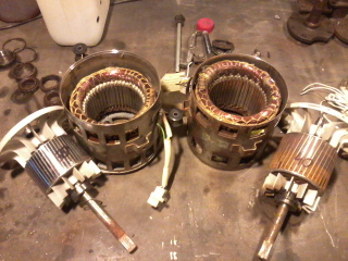

Proszę o pomoc - znalazłem na złomowisku dwa silniki ale bez tabliczek i nie wiem z jakiej pralki są.
Chcę zrobić prądnicę do wiatraka - który będzie bardziej się nadawał.
opis wymiarów:
1. wirnik - fi 97mm długość około 60mm (element z rdzeniami stalowymi) ilość tych rdzeni to 55
silnik 48 żłobków.
2. wirnik - fi 97mm długość około 75mm (element z rdzeniami stalowymi) ilość tych rdzeni to 40
silnik 48 żłobków. - ten ma grubszy drut około 0,7mm
nie będę przewijał bo chcę zostawić te 230v - oswietlenie i może mała grzałka
Jutro wkleję zdjęcia z tych siników
Zgóry wielkie dzięki za pomoć - jestem tu nowy i nie jestem elektrykiem więc przepraszam za ewentualne błędy techniczne przy opisie

Postprzez jacaj65 » 17.12.2011, 18:22
to te dwa silniki z pralek o których wcześniej pisałem
wydaje mi się że ten z prawej strony będzie lepszy do budowy prądnicy - grubszy drut i wirnik o dłuższym rdzeniu.
Średnice mają takie same. Zastanawia mnie tylko ta różnica w ilości stalowych rdzeni na wirniku
- ten większy wirnik ma 40 a ten z lewej (mniejszy) ma 55szt.
Czy dobrze zrozumiałem że muszę zamontować 8 par biegunów (16 magnesów)

Postprzez Mariusz » 18.12.2011, 21:07
W zasadzie oba silniki będą się nadawały.
Bierz ten po prawej, skoro większa średnica to i większy prąd.
Tutaj opisałem co nieco o prądnicy z podobnego silnika: http://www.manio95.elektroda.eu/pradnic ... alki-230v/
