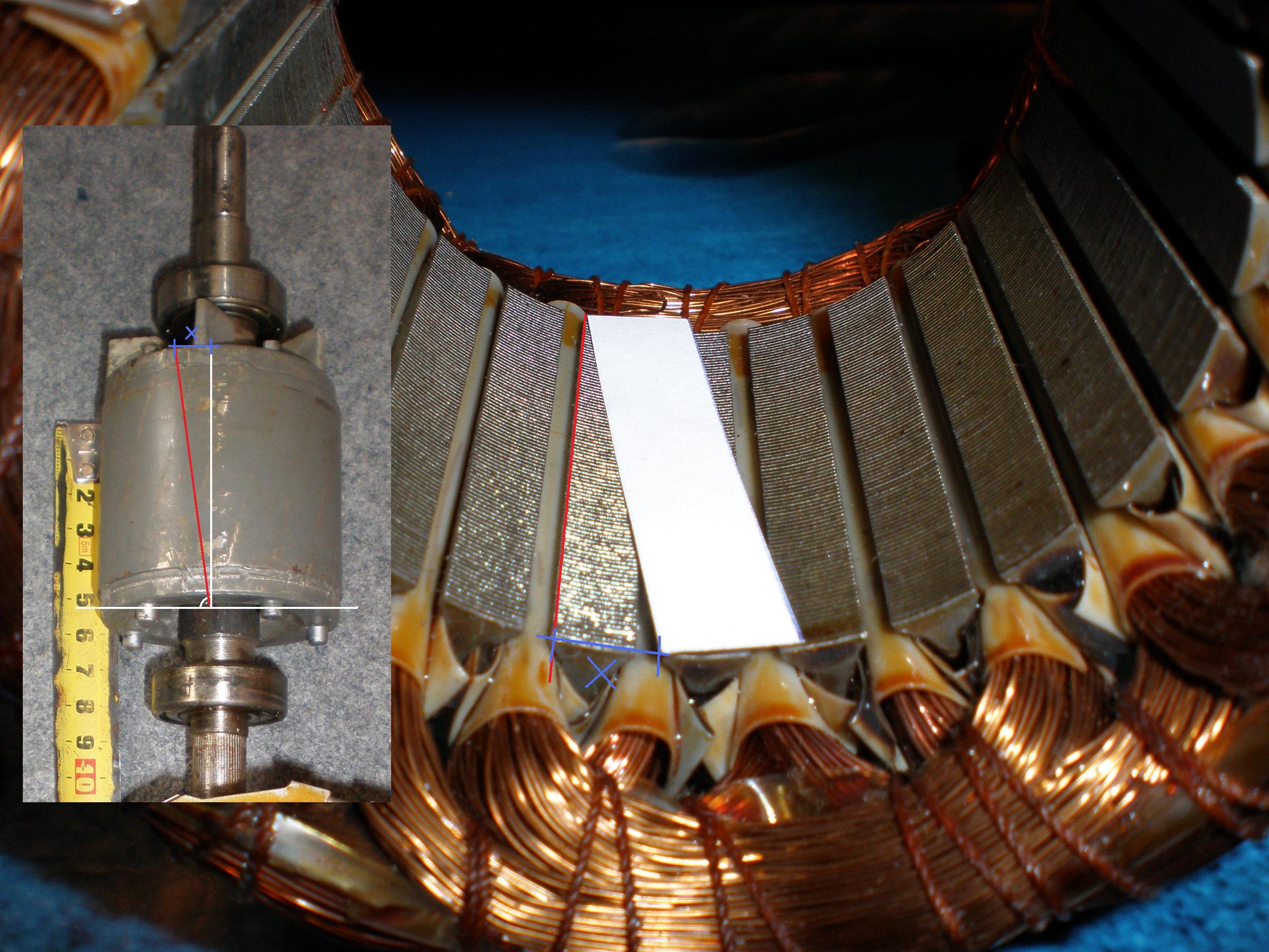

Waldku,moja pierwsza prądnica jest wykonana w ten sposób co na załączniku,ale są wyczuwalne przeskoki.Nie ma tragedii,ale pewnie mogło by być lepiej.
No i teraz jeśli magnes obejmuje jeszcze większą ilość zębów,to czy będzie lepiej,czy gorzej?. Nurtuje mnie jeszcze jedno,czy z ilością magnesów trzeba trzymać się tabeli?,czy można zastosować więcej aby osiągnąć to samo przy niskich obrotach?.Silnik ma 24 żłobków,po 8 cewek na fazę.Jeśli zastosuję więcej niż wskazane 8 magnesów,to co uzyskam,powiedzmy że wstawię 16.
Z rysunku którego autorem jest Maciek,wynika że magnes powinien łapać 2 i 1/3 zęba,ale przeskoki są.

Na fotografii ważny jest skos. Jeszcze wtedy nie wiedziałem, że szerokość może mieć jakieś większe znaczenie. Na wirniku były tylko 4 bieguny o szerokości dwóch magnesów po 10mm czyli biegun 20mm i co ciekawe po włożeniu w stojan z początku nie było w ogóle zaskoków dopiero po jakimś czasie się pojawiły tak jakby stojan nasycił się magnesami.
Tak, bo magnetyzm nie jest jednorodny w każdym miejscu magnesu - największy jest w osi magnesu.
Powieś na sznureczku kawałem metalowej szpilki i zobacz gdzie ją magnes "cięgnie".

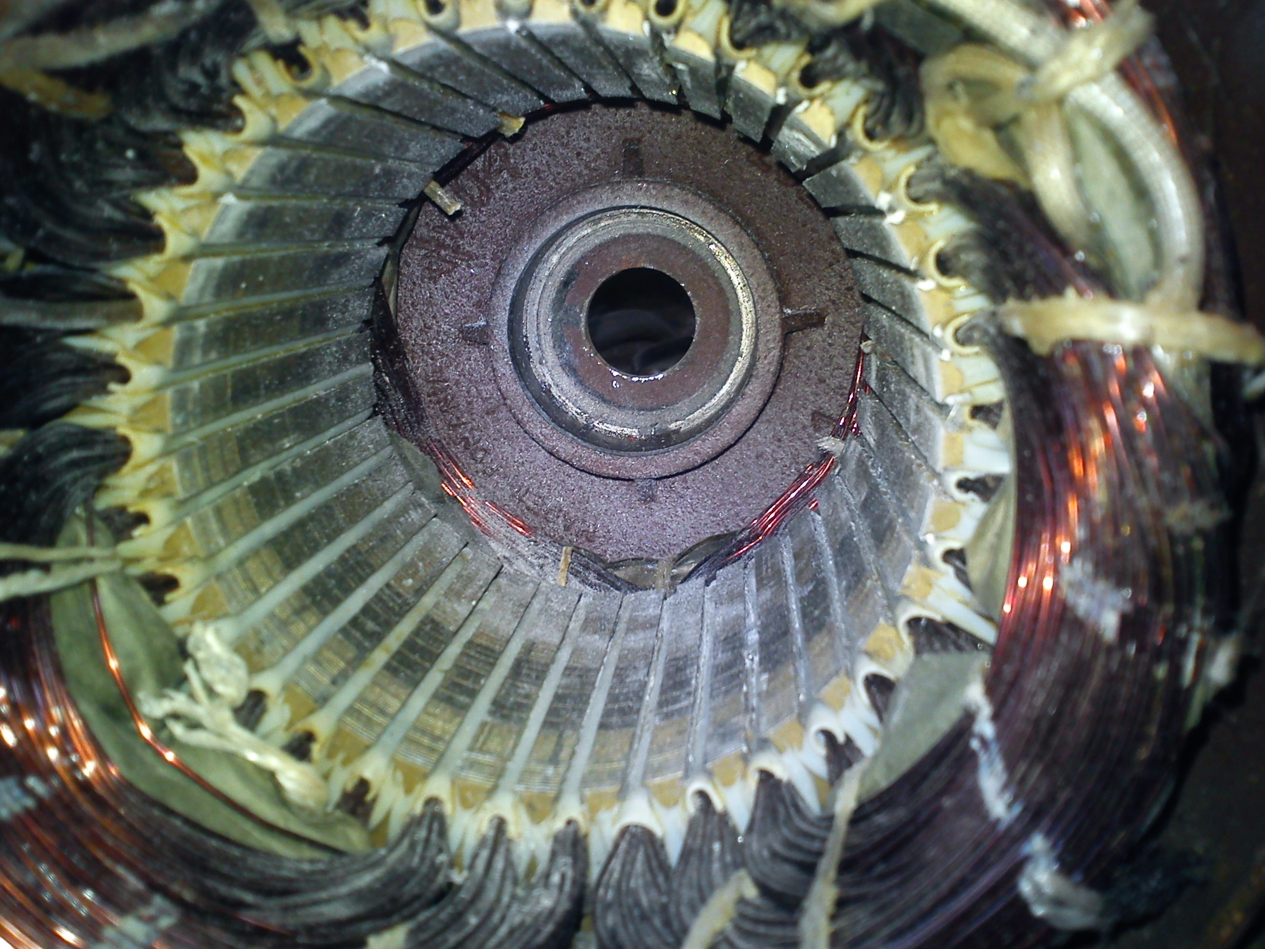

Panowie,zrobiłem ,a raczej chciałem zrobić prądnicę z podobnego silnika.Silnik ma 38 żłobków,zastosowałem magnesy 10x15x15 po 6 szt, na biegun.Skos taki jak do pralkowca,czyli dwa zęby i jeden żłobek.Niestety nie daje prądu,nie ma też przeskoków,wirnik obraca się swobodnie.Chcę tym grzać wodę w zbiorniku.
Co mam zrobić aby dała napięcie na grzałki?,pomóżcie.
Wstawiam zdjęcie stojana,gdzie tkwi mój błąd?.

Tam jest 36 żłobków. Ile dałeś biegunów? Czasem silniki są "dziwnie" przewijane i trzeba zmniejszać ilość biegunów na wirniku. Kiedyś mi się taki trafił. Wychodziło że powinien mieć 8 biegunów, a zaczął pracować dopiero na 4!.

Sorki,jest 36 żłobków,biegunów jest 12.Pewnie coś pochrzaniłem.Jak powinno to wyglądać?.Czy skos powinien pozostać taki sam?.
