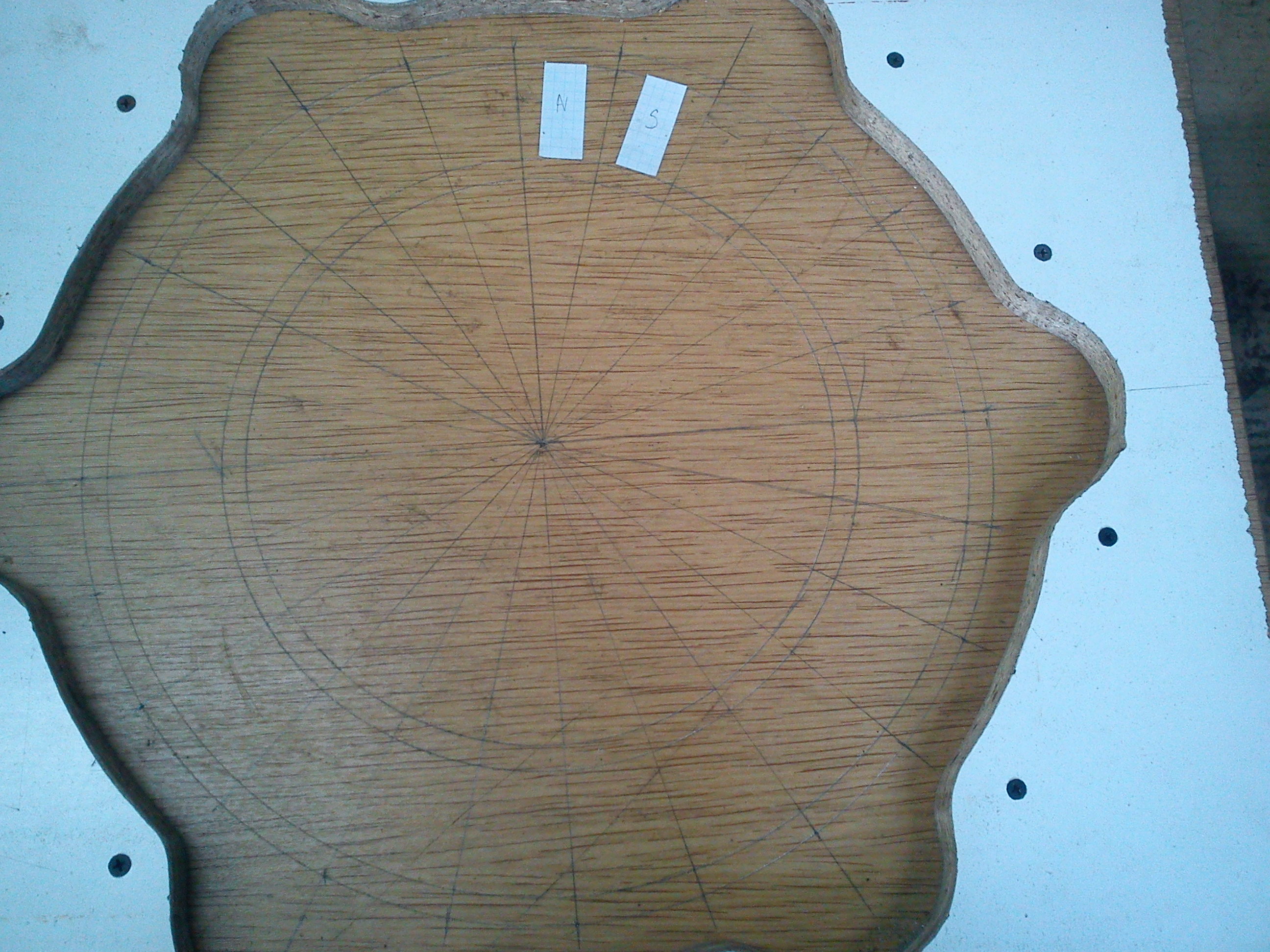

Postprzez set » 06.03.2012, 19:04
Czyli nawija się w taki sposób jak na rysunku ?
Uploaded with ImageShack.us
Podoba mi się ta prądnica zwłaszcza to że jest dużo cewek a mało magnesów (może takich 80 x 20 x 10 / N35H 44 zł szt)
Zacznę od zdobycia piasty to wyznaczy mi środek statora będę szukał raczej większej żeby utrzymała duże śmigło rotory zrobię z blachy 10 mm

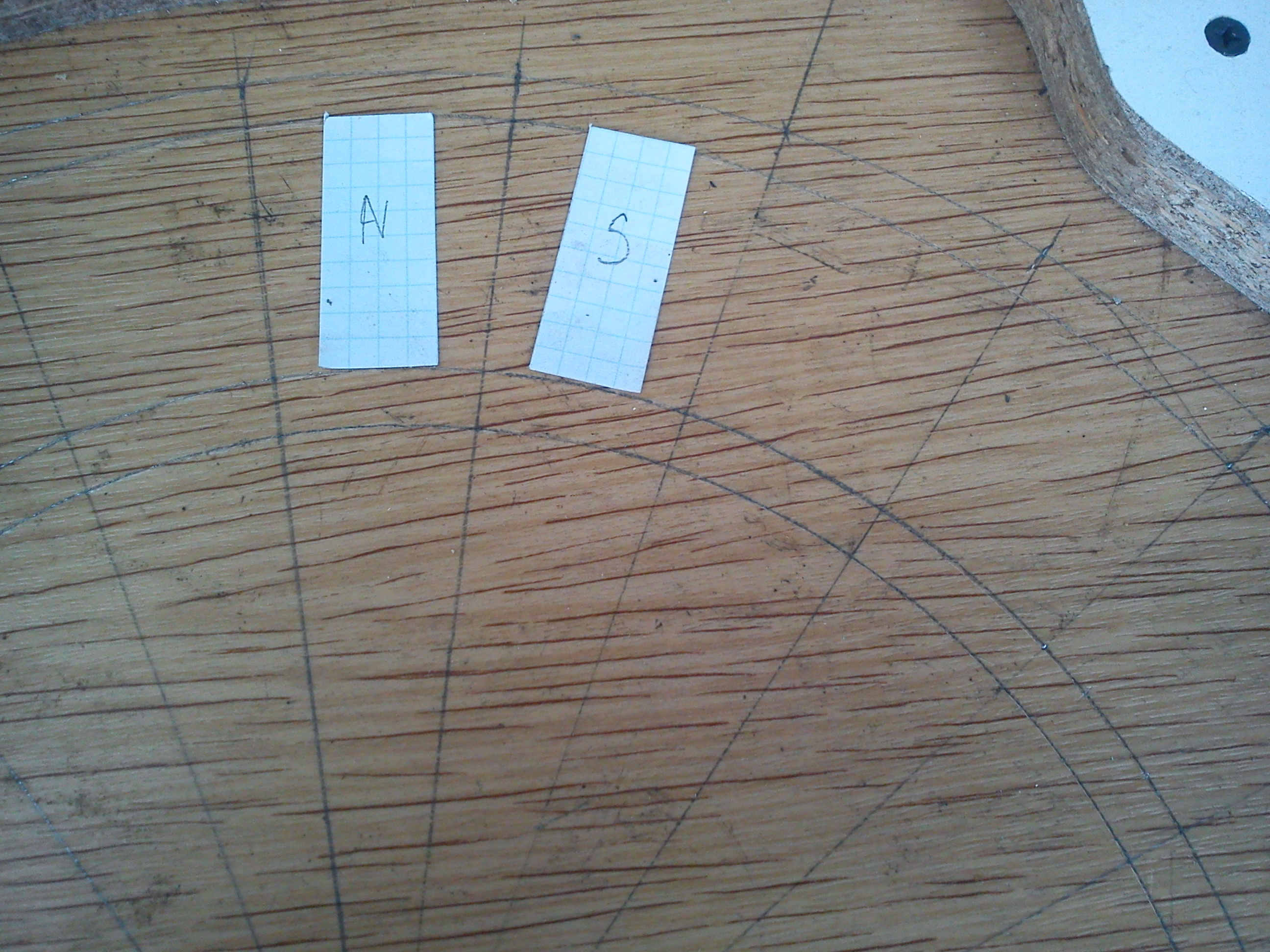

Postprzez set » 08.03.2012, 23:27
Ja z matmy też orłem nie byłem ale jakoś dałem sobie radę z tymi średnicami
Jeżeli magnes będzie miał 80 mm wysokości to będzie w całości nad częścią roboczą, dolna część nie aktywna zawsze będzie taka sama bez znaczenia czy magnes ma 40mm wysokości czy 80, zwiększa się tylko górna część nie aktywna. czy to może mieć wpływ na na działanie prądnicy, a może lepiej pójść w szerszy ale niższy i grubszy magnes ?
3: Szerokość cewki u dołu w części roboczej to: bok 10+(otwór)40+ 10(drugi bok)=60. Obwód koła o średnicy 230 to 722,Więc 722/60=12 cewek.
Jeszcze raz:
magnes o szerokości 20 mm więc bok cewki będzie miał 10mm otwór w cewce musi mieć 40 mm żeby zmieściły się w nim cztery boki z pozostałych cewek więc całość będzie miała 60 mm
wewnętrzna średnica robocza to 230 mm a obwód koła o tej średnicy to 722 mm więc 722mm podzielić przez 60mm daje 12 szt cewek

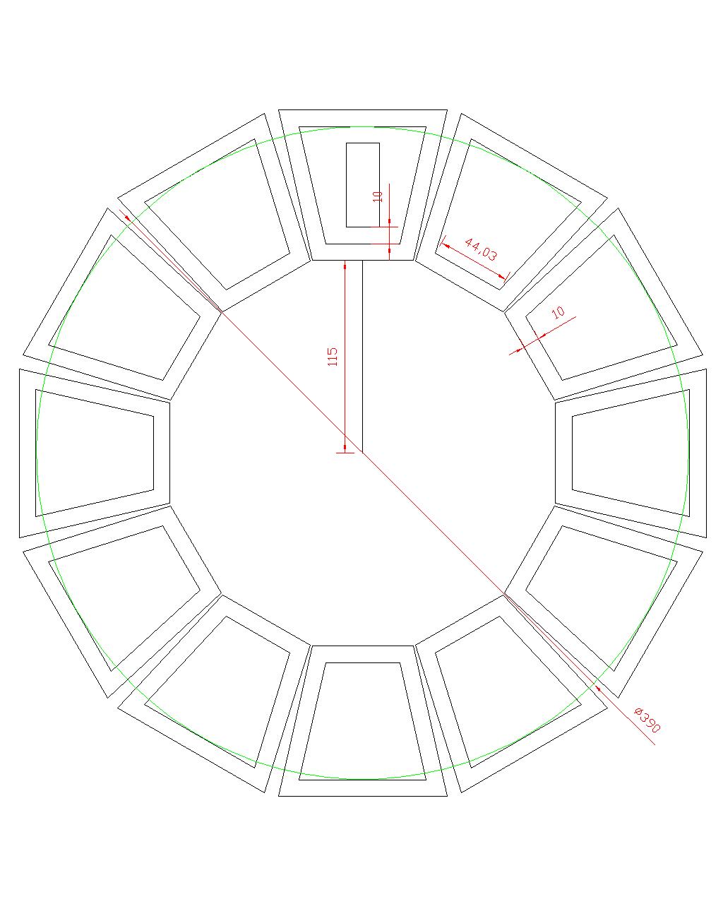

Postprzez Waldemar Pachoł » 15.03.2012, 20:46
Tomku: W załączeniu przykład dla 12 cewek (15 być nie może bo to liczba nieparzysta):
Jeśli chodzi o moc to:
2KW/3=666W
666W/48V=14A
14A/7=2.01mm2
a to daje średnicę drutu 1.6mm

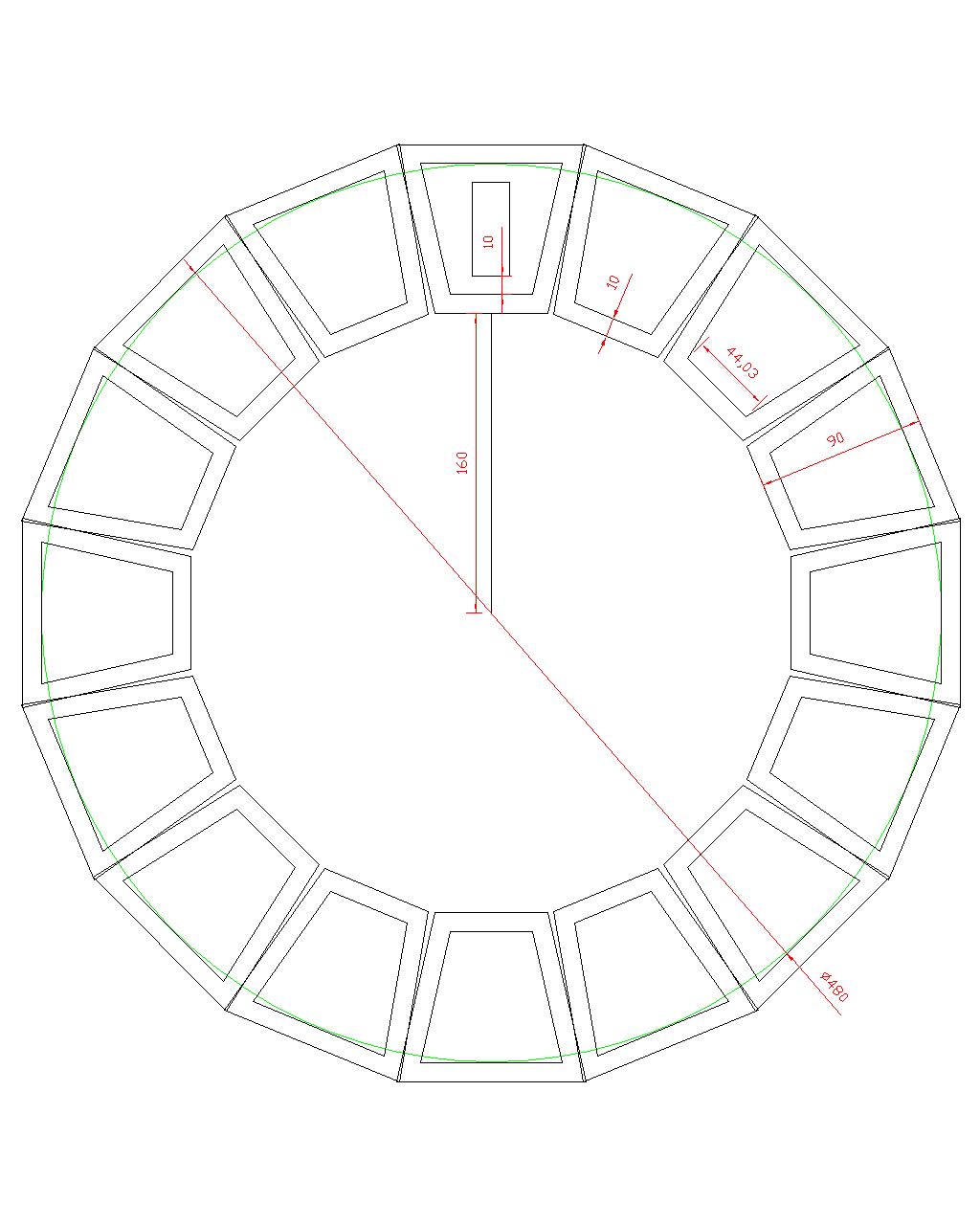

Postprzez Waldemar Pachoł » 15.03.2012, 22:44
Ups.. Ty masz tarcze 480mm. Czekaj zaraz wrzucę rysunek dla tarcz 480mm.
Łaaaaaadna - 16 ceweczek :).
Re: Prądnica Amerykanka o średnicy 350mm
Postprzez TOMMASZ » 15.03.2012, 23:01
Nooo,piękna jest.A ile to może dać kv?,jest 16 magnesów 50x20x10 tak?. :) :)
Postprzez TOMMASZ » 15.03.2012, 23:04
Waldku,widzę że między magnesem a dnem cewki jest przerwa 10mm.Czy tak ma być?,bo myślałem że oko cewki(wysokość wolnej przestrzeni) to długość magnesu. :oops:
Postprzez Waldemar Pachoł » 15.03.2012, 23:06
Tak... przerwa ma być bo przecież górna i dolna warstwa jest wywinięta... I tam właśnie to wywinięcie jest.
Zakładając drut 1.6 - 2KW. Przy grubszych drutach więcej... tylko, kto to nawinie drutem od StarTreka? :)
Apropo: to widziałeś? (niestety tylko z wayback machine) http://web.archive.org/web/200912301429 ... meroon.htm
Postprzez TOMMASZ » 15.03.2012, 23:14
No ładną prądnicę zrobili,tylko rzeki mi brakuje.Wiatrak musiał by być ogromny.
Waldku,czyli ma trzymać te wymiary.Boki cewek 10mm,grubość 10mm i zawijane na przemian,jedna w lewo a druga w prawo.Środkowa faza jest nawijana prosto,nie jest obginana ?.
Postprzez Waldemar Pachoł » 15.03.2012, 23:18
Dokładnie - wymiary jak w załączniku. Cewki parzyste w lewo pozostałe w prawo. Środkowe płasko, dolna i górna faza wywinięte.
