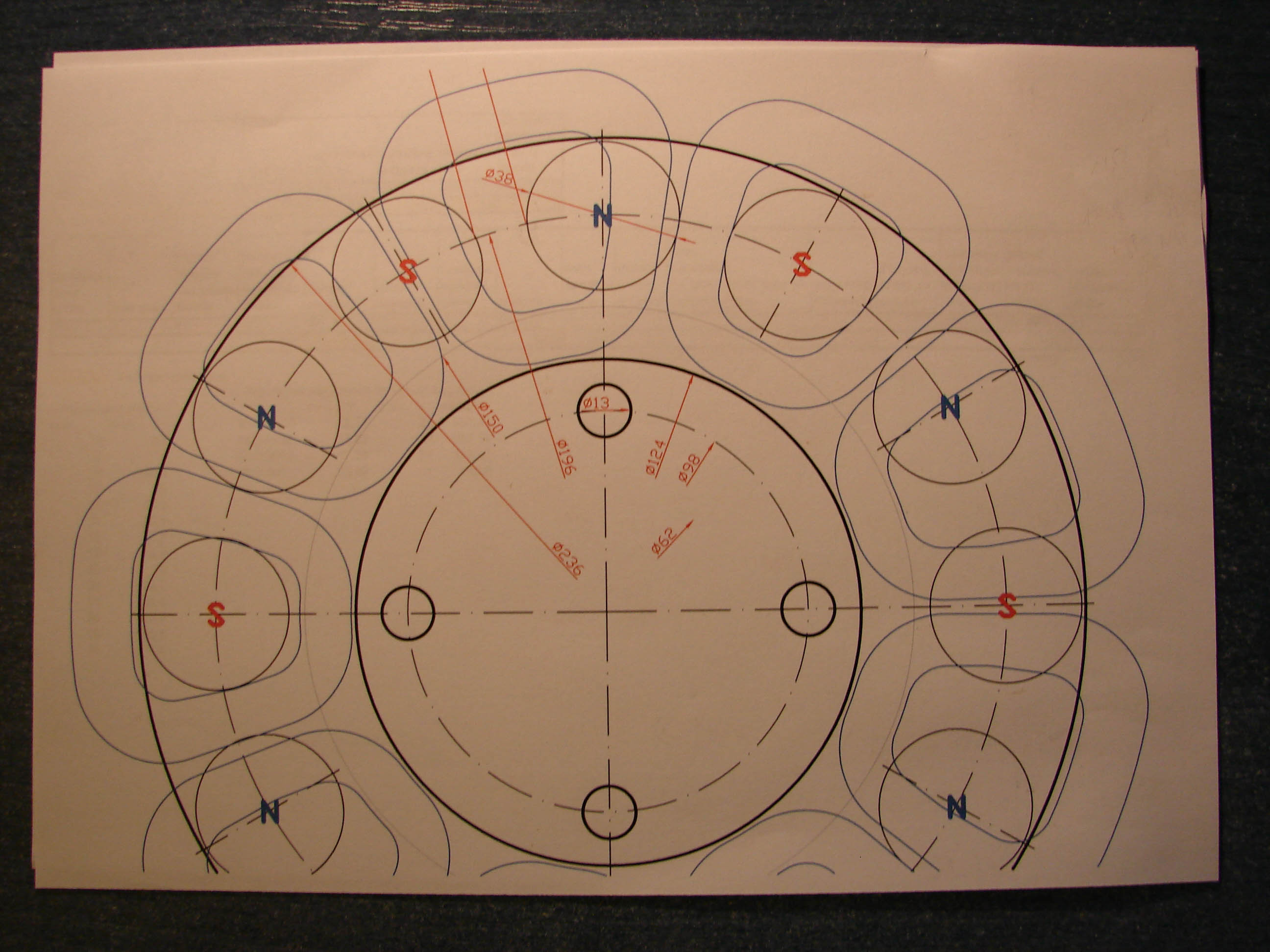

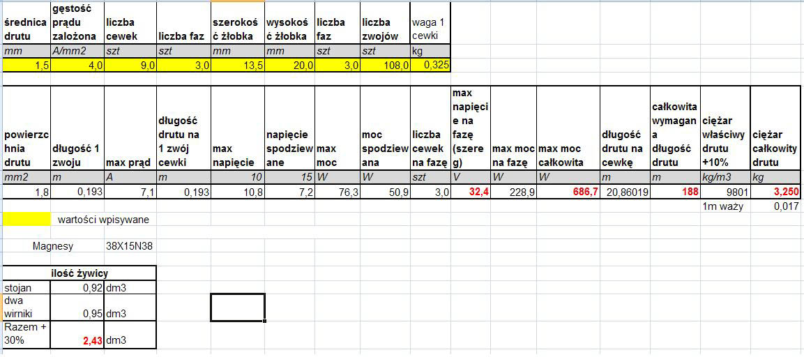

Obliczenia

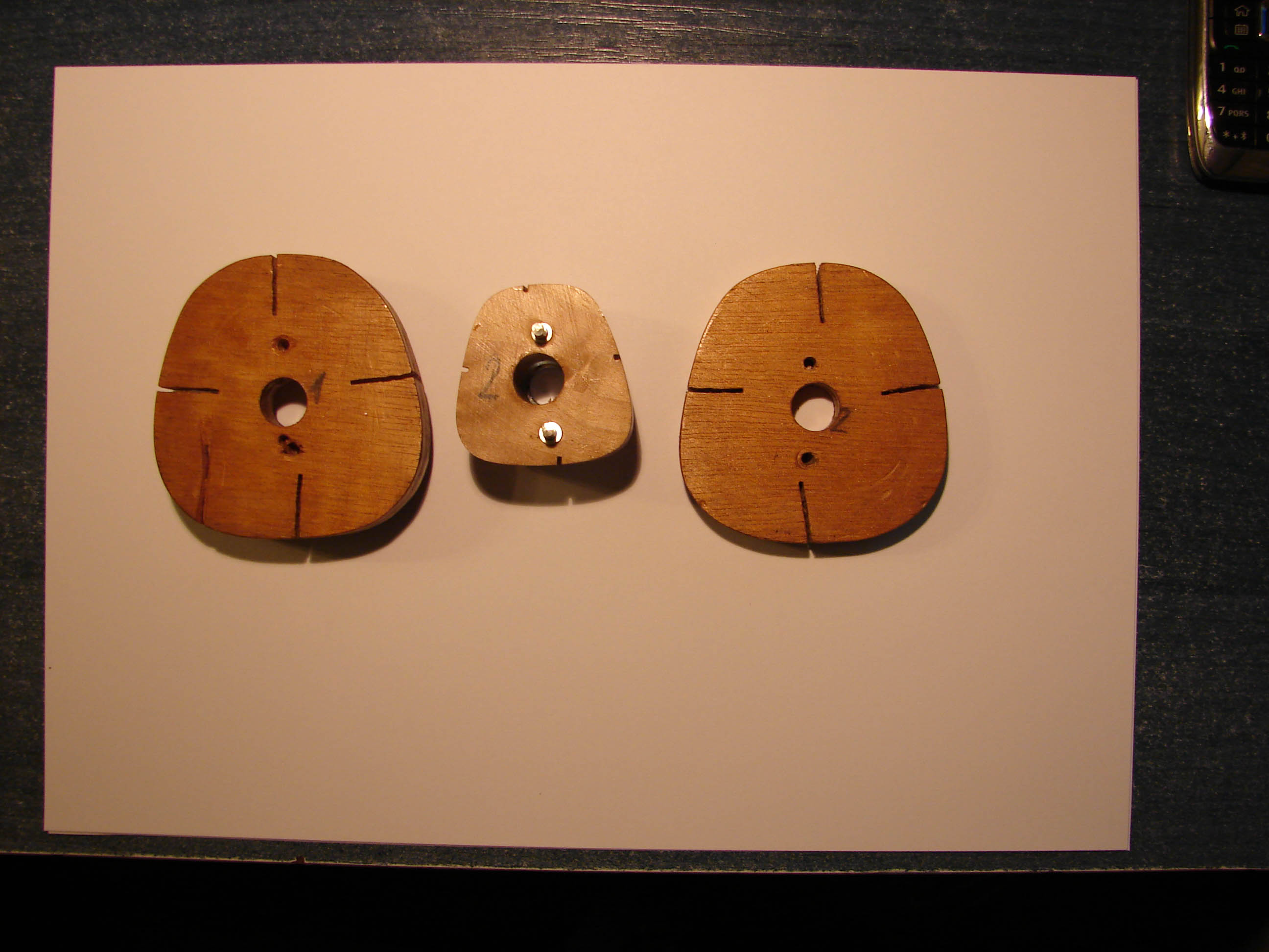

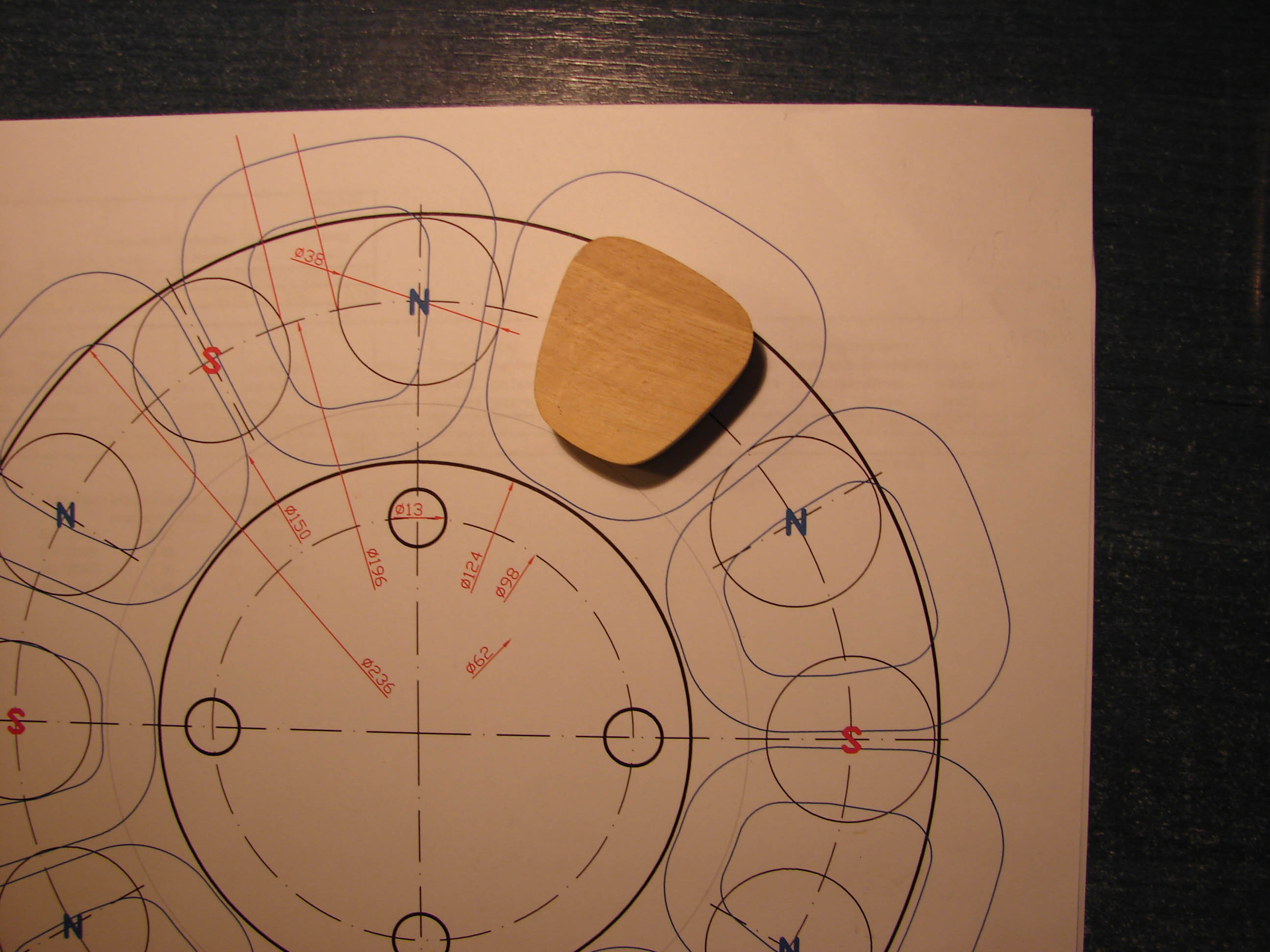

Konstrukcja uzwojenia

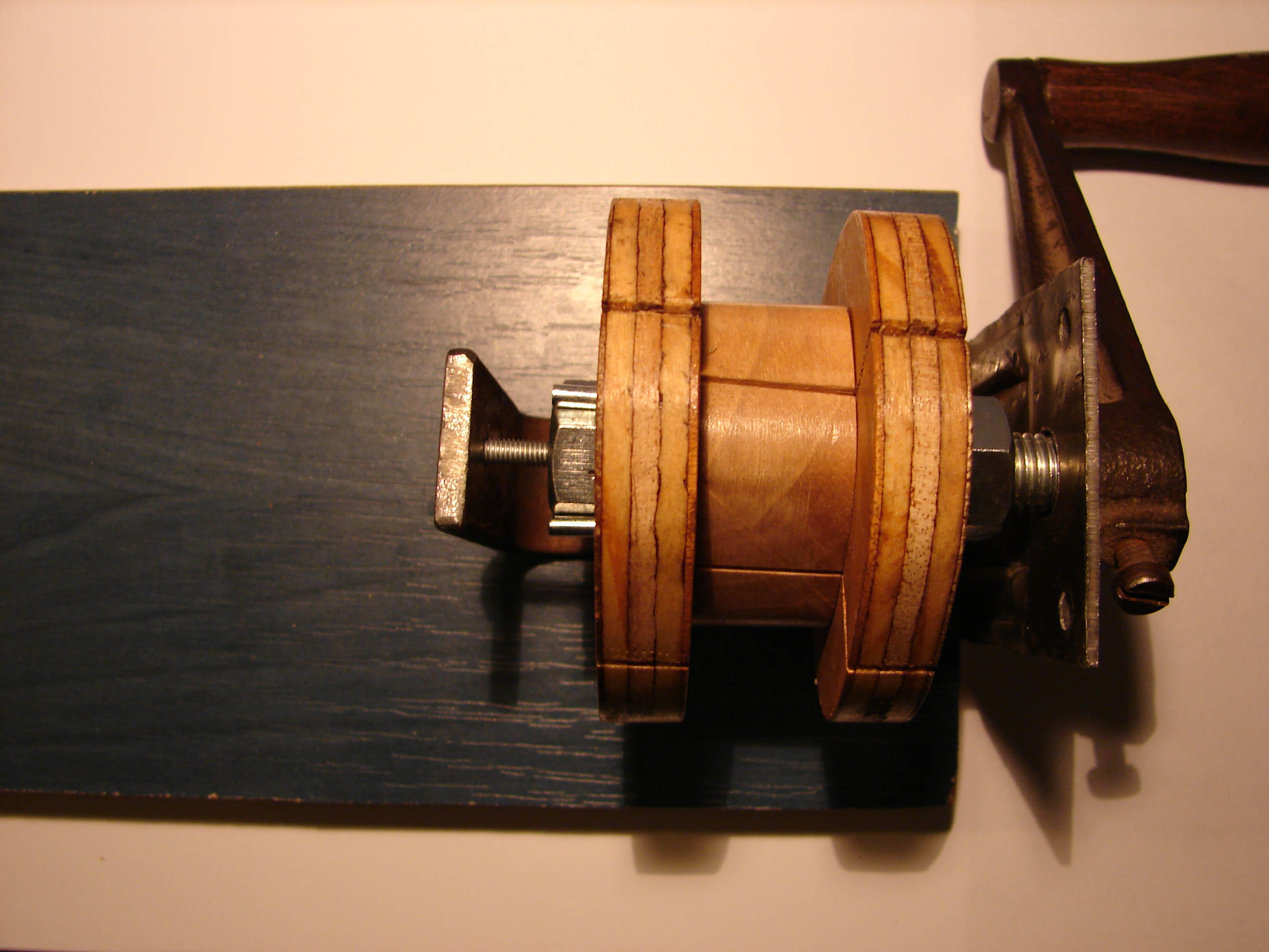

Konstrukcja nawijarki

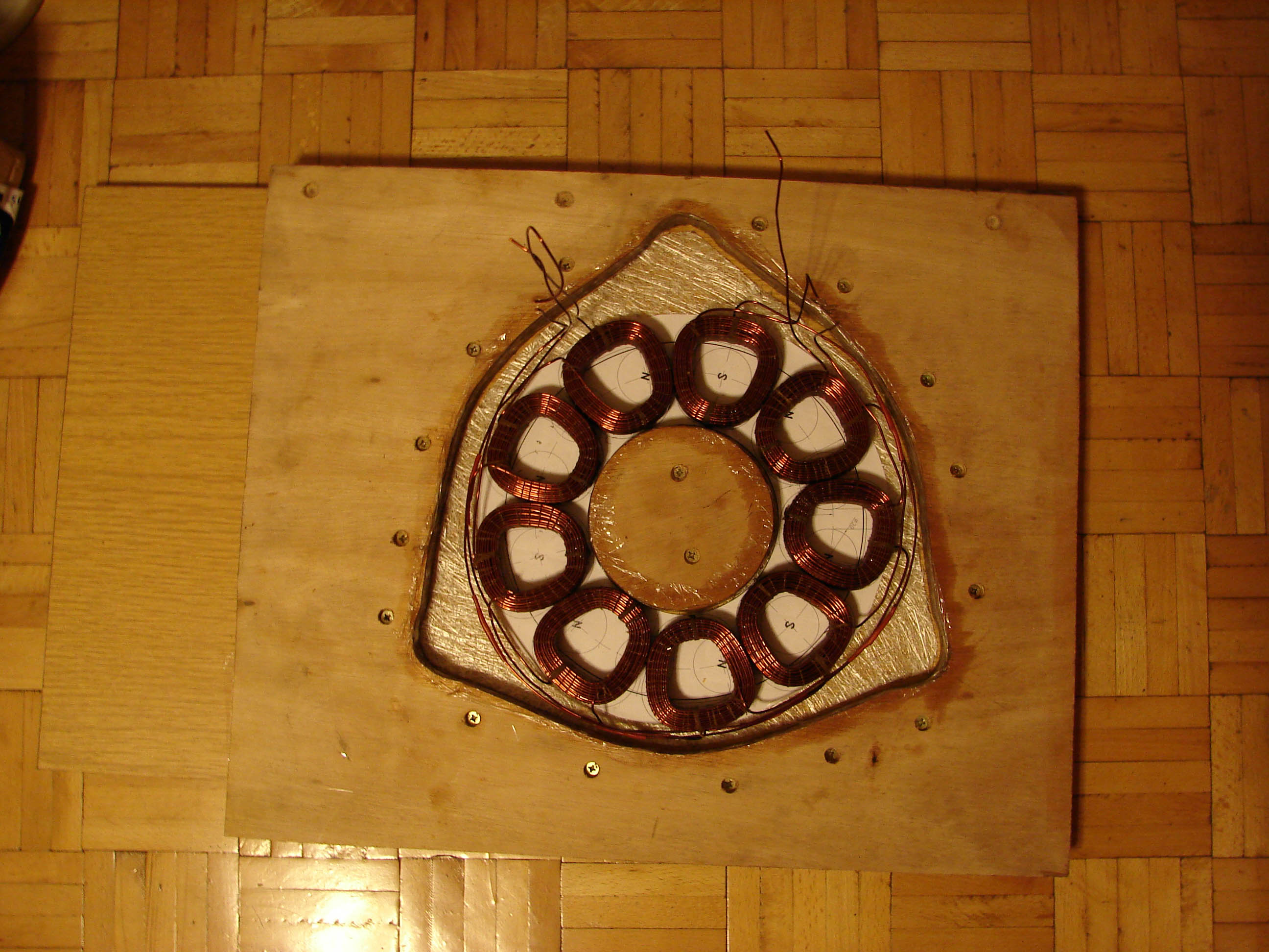

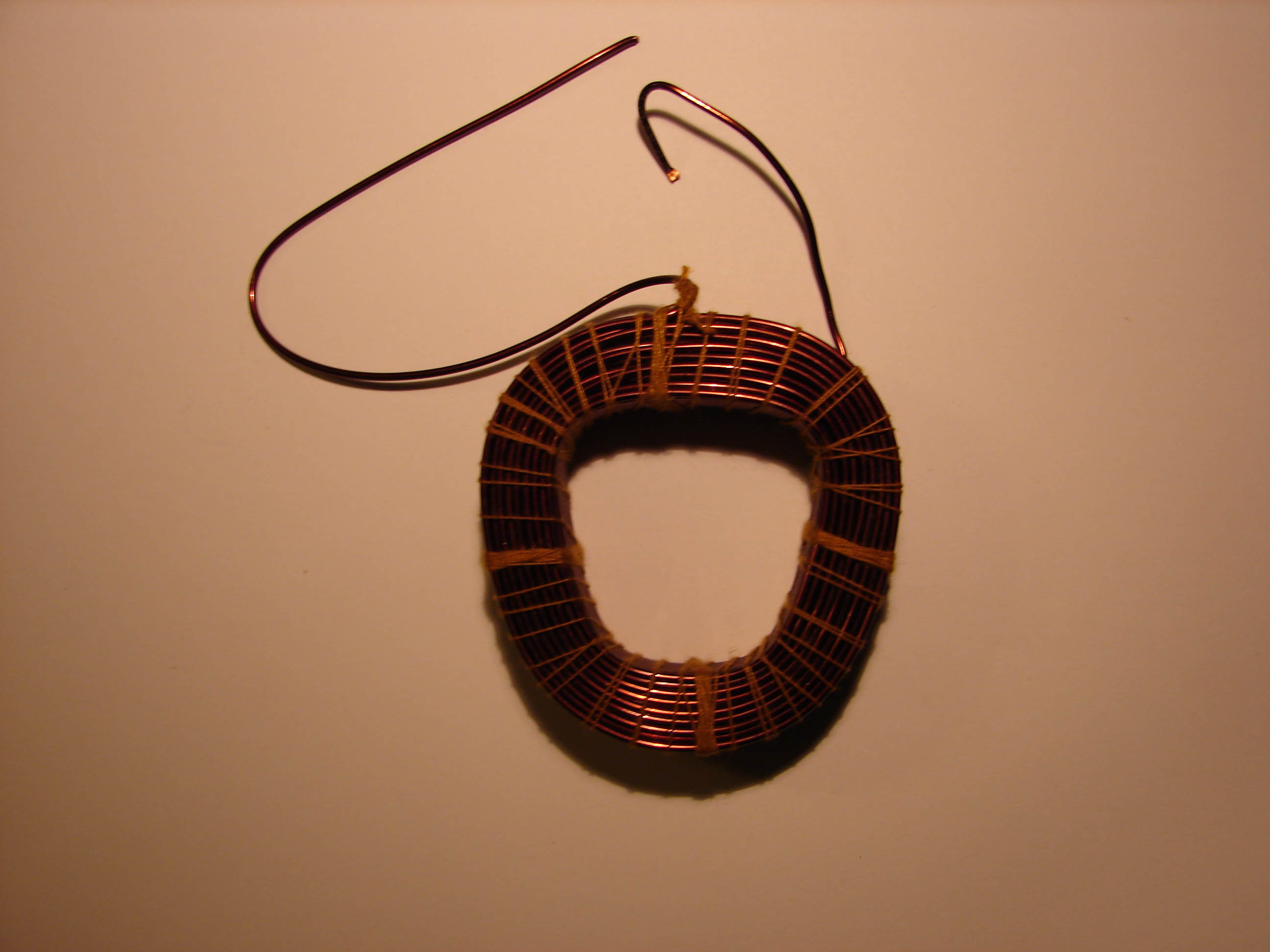

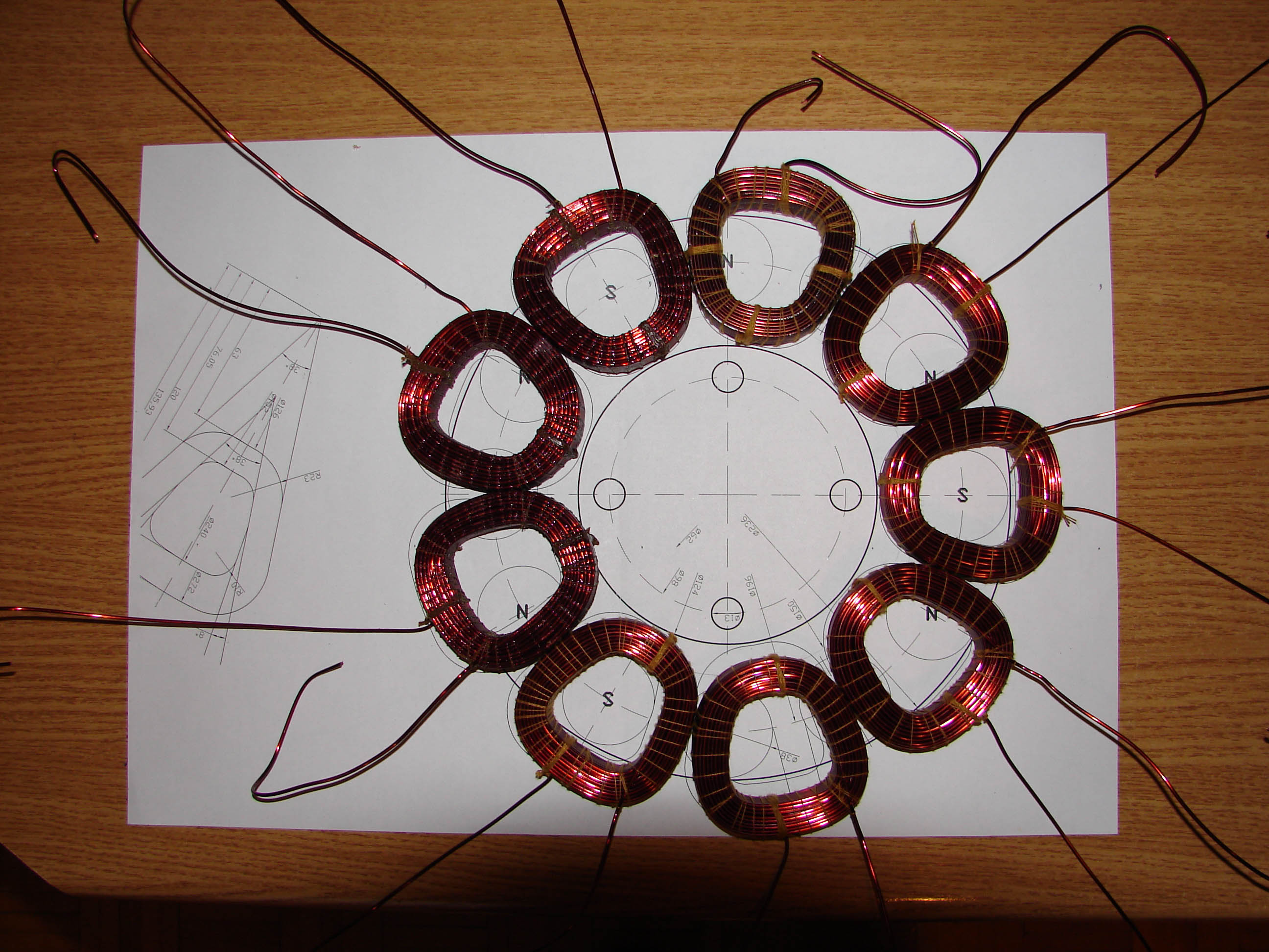

Cewka
Komplet cewek

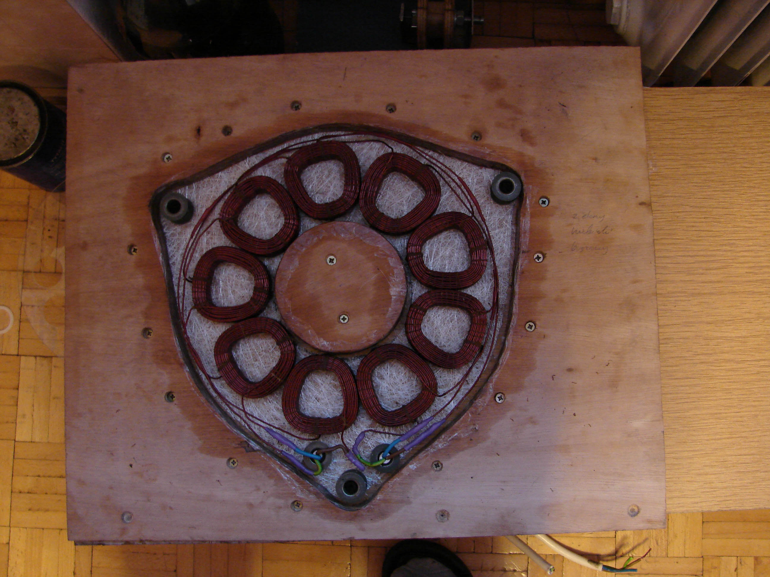

Cewki w formie
Przed zalaniem żywicą

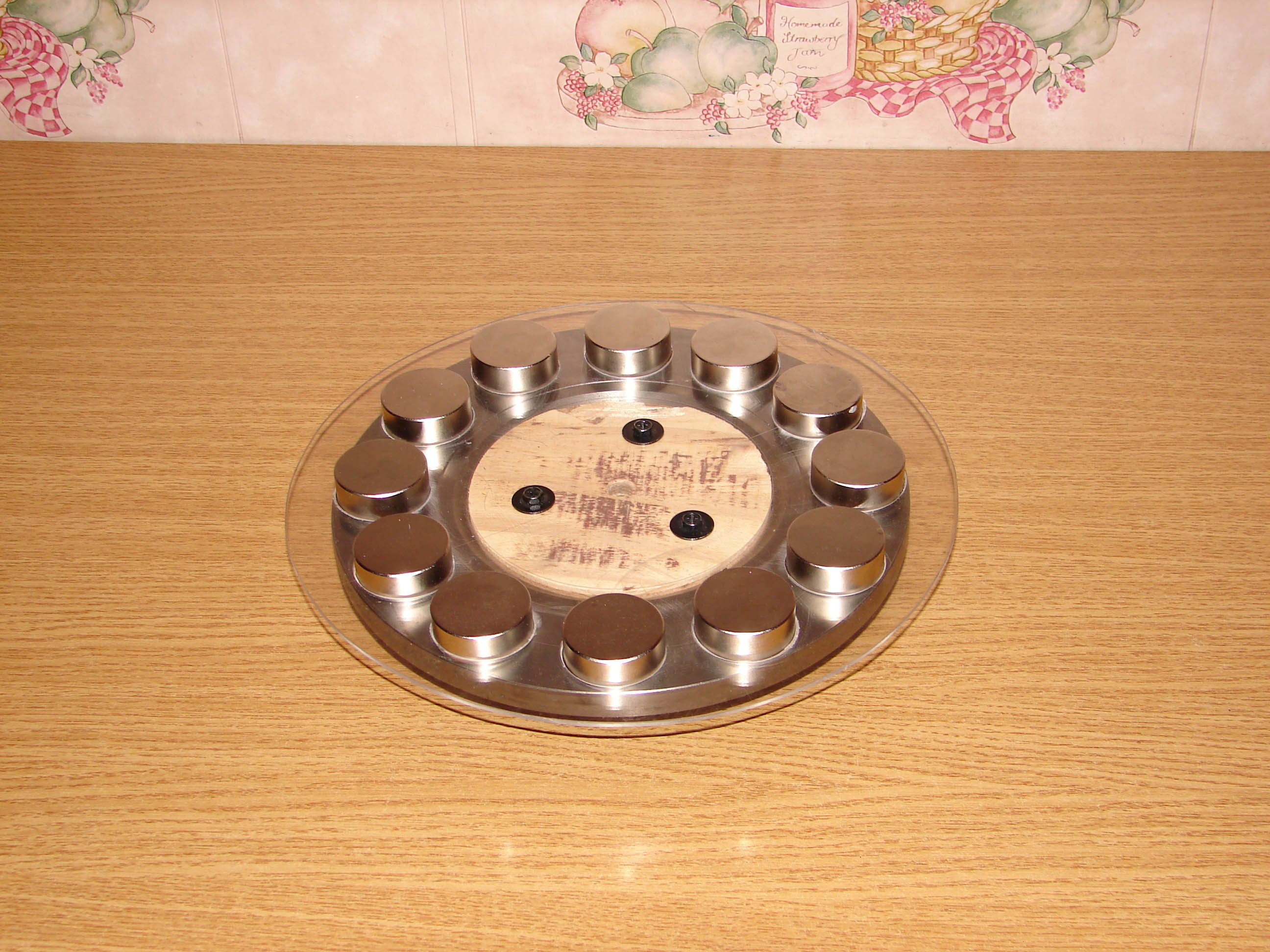

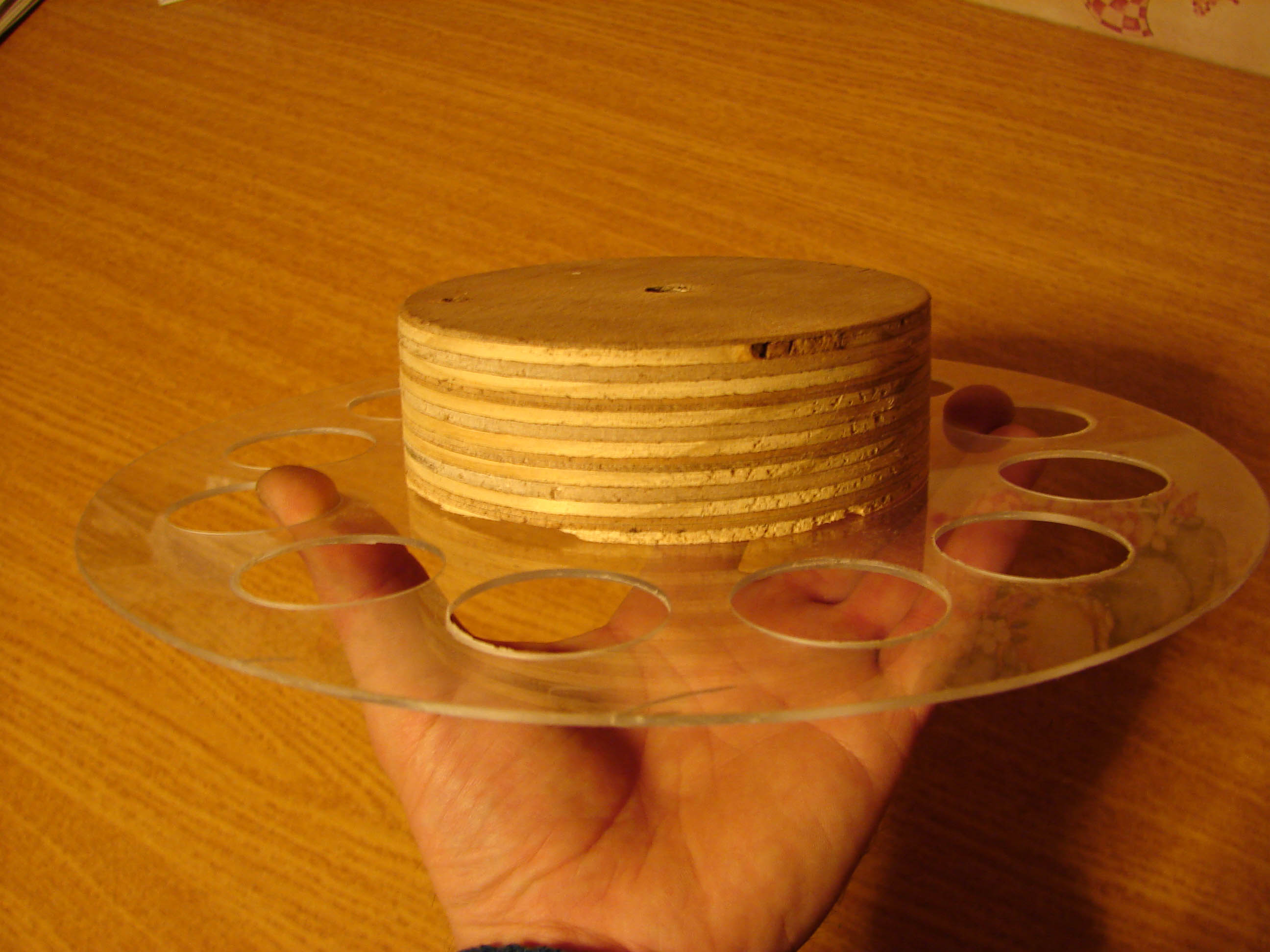

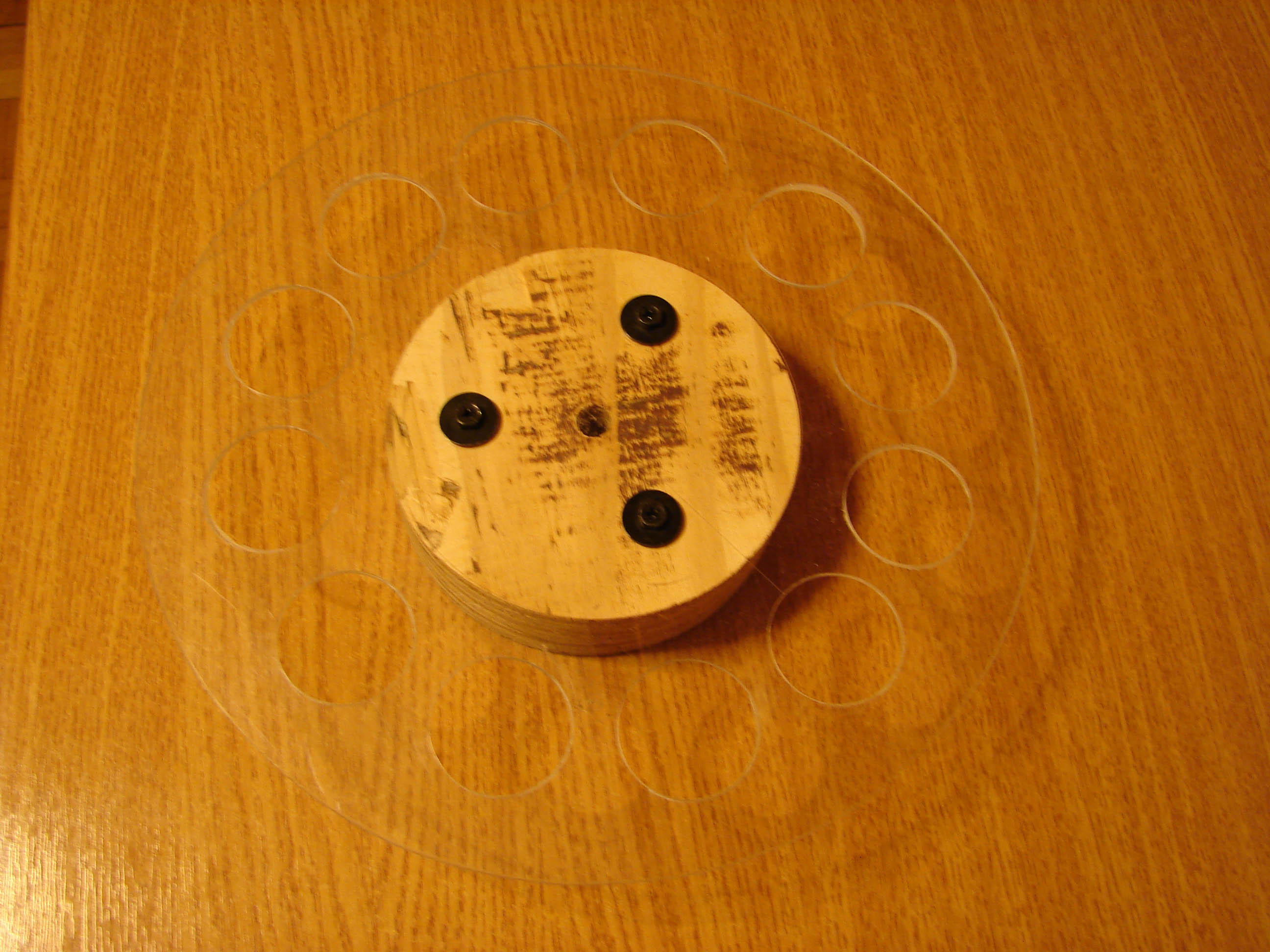

W celu dokładnego ustalenia neodymów wykonałem z plexi i sklejki przyrząd. Bazę stanowi wewnętrzny otwór tarczy hamulcowej
Przyrząd do ustawienia neodymów
W innym widoku
Po ustawieniu magnesów tarcze zostały zalane żywicą
Ustawienie neodymów przy pomocy przyrządu na tarczy
Po ostatecznym montażu wygląda to tak:

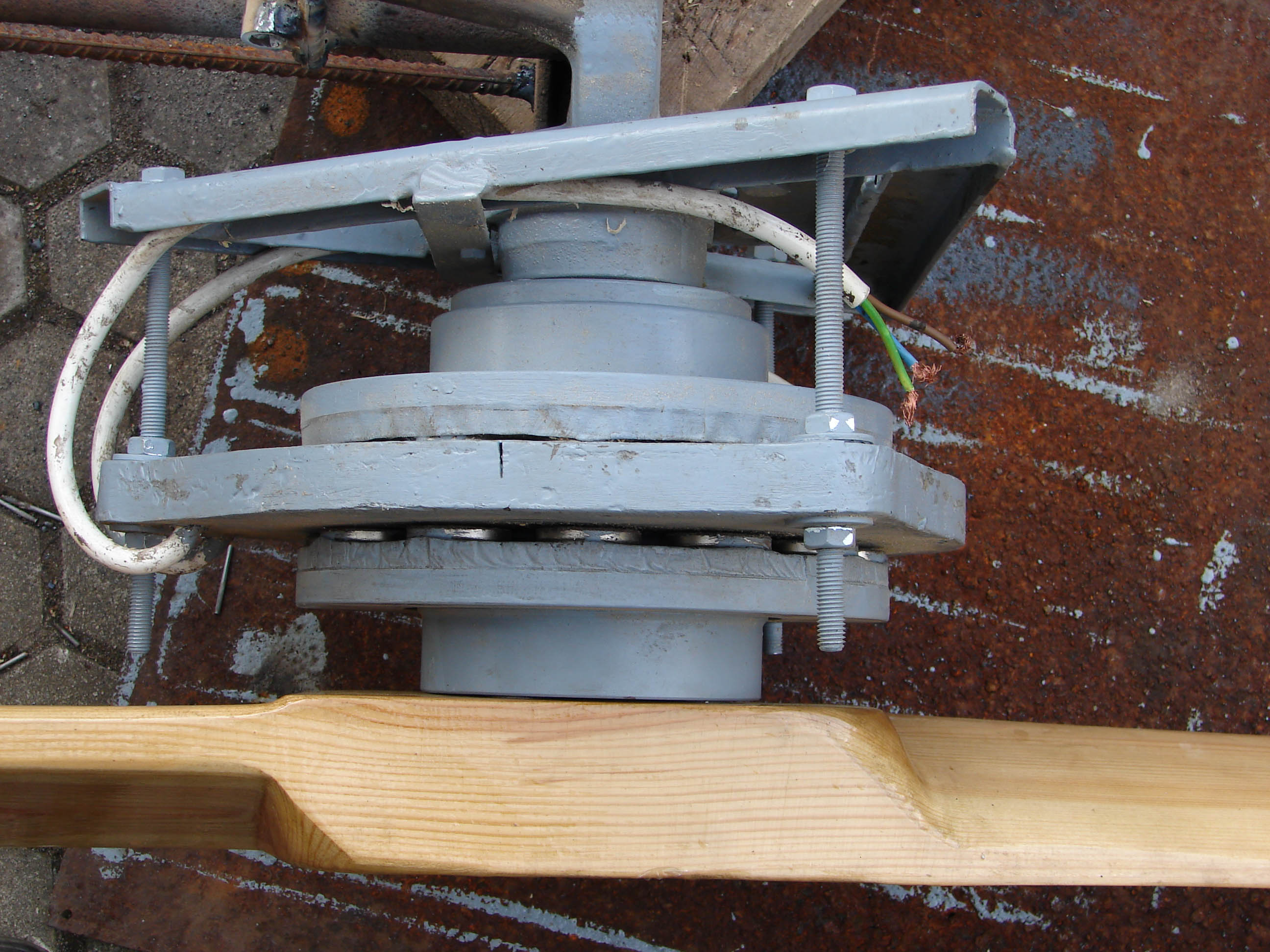

Gotowa prądnica

Postprzez korkociąg » 29.07.2012, 13:02
Nie jestem w pełni zadowolony przy okuło 6-7m/s wycisnąłem 200W. Śmigło, które zamontowałem 2 łopatowe jest dość prowizoryczne.
Zmiana będzie na 3 łopatowe ze zmienionymi kątami wg programu wiatrak.
http://youtu.be/y5ZAjHiD2sg

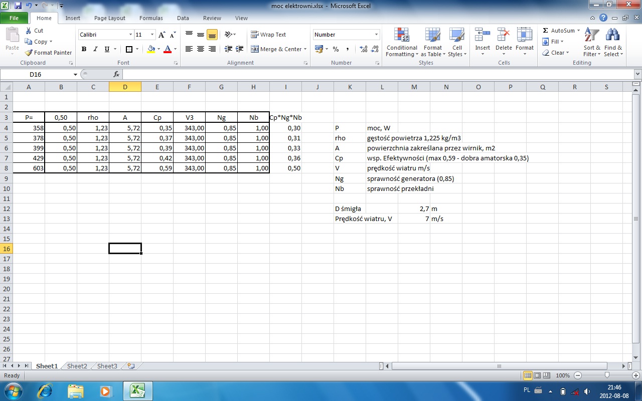

Postprzez korkociąg » 08.08.2012, 22:17
Temat jest "śliski". W warunkach amatorskich bez prób i doświadczeń na żywym organizmie trudno nawet uzyskać te 366W przy 7m/s co widać na moim przykładzie.
Tak faktycznie wykorzystujemy około 30% energii jaką dostarcza nam wiatr na powierzchnię koła wiatrowego.
Wynika to z ilorazu wykorzystania wiatru,które napływa na powierzchnię koła wiatrowego, a którego nie możemy wykorzystać (bo to nie ściana). Określa to limit Betz'a (teoretyczne max 0,59 - dla dobrej konstrukcji przyjmuje się 0,35), dodatkowo sprawność prądnicy i ewentualnej przekładni. Poniżej szybka kalkulacja.
korkociąg
