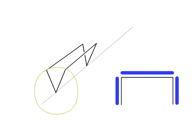

Cewka wygląda jak na rysunku (kolor czarny). Magnesy w kolorze niebieskim są na jej zewnętrznej stronie. Chodziło o to by wykorzystać całą długość drutu.

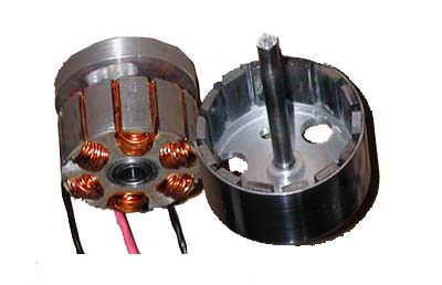

Outrunner:

Odnośnie U V:
Rzeczywiście cały drut pracuje.
Ciekawe jaki zysk na mocy?
