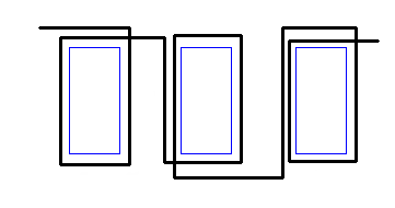

A kij w mrowisko... no cóż. Jeśli ktoś kiedykolwiek przewijał tak jak uczą w szkole, to nie ma problemu ze zmieszczeniem cewek trzech faz. Natomiast myk z alternatorem polega na tym, że maszyna nawijająca cewki nawija wszystkie na raz a robot wrzucający tylko odgina. Opis może jest niejasny - rysunek będzie jasny.

W taki sposób nawijane jest uzwojenie w alternatorze Fiesty '87 - jeśli dobrze pamiętam po 4 zwoje (ale może mnie już pamięć zawodzić).
Natomiast jeśli "mniej stratne" rozpatrujemy w ilości lub stosunku części biernej (odpowiadającej za straty mocy) do czynnej, to ten sposób charakteryzuje się mniejszą długością odcinka biernego wynikającą z promienia gięcia tego odcinka.

Co uzwojenie co narysowałeś to jest tzw "poł" cewki ... tak naprawde jest to całkowicie normalna cewka... tyle że zaletą takiego nawijania jest znacznie lepsze wykoźystanie "boku" cewki... nie mówe tu o aspekcie elektrycznym tylko tym że 2 faza ma juz bardzo mało miejsca a o 3 nie wspomne "maja za duży przekrój"

"Pół cewki" w kontekście ilości zwojów. Matematycznie ilość zwojów się zgadza, ale sprawdź wagowo i zmierz długość - na 100% będziesz zaskoczony, bo szkopuł tkwi w długości biernego odcinka wynikającego z jego promienia gięcia.
"Człowiek robot" musi zostawić odcinki które łączą kolejne cewki fazy - w przypadku nawijania alternatorowego ten "problem" nie występuje.

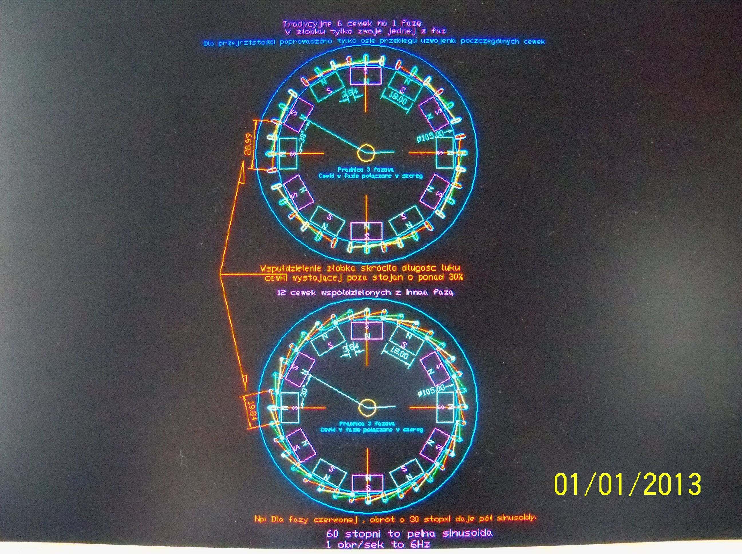

Nim pozwoliłem sobie na ocenę w cytowanej przez Ciebie sprawie, to precyzyjnie przeanalizowałem odręczny rysunek Kol. Bumcyś.
Aby nie być pochopnym, sam rozrysowałem w skali 1:1 w miarę dokładnie tą prądnicę ze współdzielonymi cewkami różnych faz w jednym żłobku. Na tej podstawie dopiero starałem się wyciągać poniższe wnioski.
Może teraz przyjrzysz się tym rysunkom dokładniej. Mam nadzieje że sam skorygujesz swoje wypowiedzi.
Moje wnioski:
1. W obydwu prądnicach przy tych samych obrotach, nawiniętych tym samym drutem, będzie ta sama łączna ilość zwojów w fazie, a tym samym takie same napięcie fazowe, jak i międzyfazowe, pomimo różnej ilości cewek w obydwu przypadkach.
2. Widoczne na dolnym rysunku skrócenie nieczynnej części cewki (łuk wystający poza stojan) zaprocentuje mniejszą długością łączną miedzi, a tym samym mniejszą wagą jak i mniejszym kosztem finansowym.
3. A najważniejsze to poprawi sprawność prądnicy bo przy obciążeniu wydzieli się w stojanie mniej ciepła o zredukowaną oporność drutu nawojowego. (Trochę tego będzie bo trzeba uwzględnić : długość skrócenia łuku * ilość zwojów * ilość cewek w całej prądnicy, a że cewki wystają z obu stron stojana, to jeszcze całość * 2. -gwiazdka to mnożenie)

Rysunek nie wchodzi, bo pojawił się komunikat że rozszerzenie "pdf" jest zablokowane.

Postprzez klistron » 01.01.2013, 15:38
Przesyłam zdjęcie rysunku. Niestety jakość dużo gorsza

Klasyczny poskok uzwojen jest 1-4 a nie 1-3
W Pradnicy 1-3 nie ma pełnego magnesowania jedego boku cewki.. 2 bardzo łatwo o zaskoki spowodowane zamknieciem się obwodu magnetycznego przeż ząb nadbiegunnika ( juz takie coś przerabiałem ale miałem jeszcze mniejsza szczeline między magnesami)
Popatrzcie na magnes pionowy ( 360stopni ) i na 2 bok cewki zielonej z prawej strony i magnes prawy z opisem 18.00mm.
Pionowy magnes "swieci: na 2 strony 2 zębów nadbiegunnika i z ta strona cewki jest w 100% magnesowana czego nie moza powiedziec o 2 boku.
Fakt jest moment gdy oby 2 magnesy są w pewnym momencie nie ma pełnego magnesowania uzwojeń...
Fakt zwracam honor tobie bo przeoczyłem "2 fazy w 1 złobku" tu tak masz racje zakola mniejsze straty mniejsze...zwiększy się czestotliowść .
To chyba się nazywało uzwojenie ułamkowe... I to jest taki sposób na zwiększenie wolnoobrotosci ale do dzis dnia nie wiem jak tam wygladałby sinus...
No ale czy nawiniemy 6zw cewke czy 2 x 3 zw( poskok 1-4 ) nie ma zadnej róznicy w działaniu prądnicy :D A znacznie lepiej się uklada..
A na sprawność pradnicy bardzo wpływa długość robocza uzwojenia a boki nie pracujące... ( w alternatorach straszych było 50mm pracujace na 40mm nie pracujące... )

Nie ma wątpliwości że zmniejszanie długości uzwojenia niepracującego (biernego), będzie poprawiało sprawność prądnicy. Dlatego jeżeli są takie możliwości to dlaczego z nich nie korzystać.
5 stopniowy skos na magnesach podobno zapewnił płynność obrotową. Sadzę jednak że o praktycznych osiągach tej konstrukcji, wypowie się jej wykonawca obserwujący te nasze zmagania i oceny.
