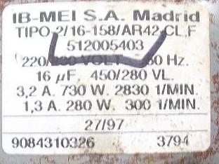

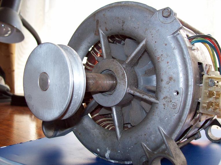

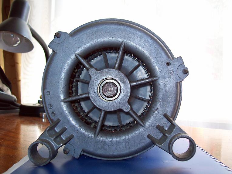

Witam. Czy taki silnik : http://allegro.pl/item426141737_wloski_ ... w_bcm.html od pralki można użyć do budowy prądnicy? Jeśli tak to proszę powiedzieć jakiej grubości drut oraz ile tego drutu trzeba kupić? Dołączam kilka fotek silnika. Pozdrawiam.

Jak najbardziej można użyć tego silnika do przeróbki na pradnicę. Trzeba go rozkręcić i pomierzyć potrzebne parametry:
- policzyć żłobki na stojanie
- zmierzyć obwód wirnika (potrzebny do obliczenia średnicy)
- zmierzyć szerokość wirnika
- zmierzyć szerokość stojana
Tak na moje oko to ma 48 złobków w stojanie i można go przerobić na pradnicę 50Hz@375obr/min
