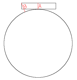

ad 3 Więcej z uwagi na ? -to ze magnes prostokątny nie będzie idealnie przylegał do walca to oczywiste więc ciut więcej musi być, ale czy jest jakiś wymagany minimalny odstęp wirnika od stojanu?

3. Rys:
Bez nazwy.png (2.1 KiB) Przeglądane 34305 razy

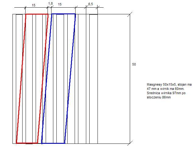

Witam, chciałbym podłączyć do tematu. Jestem nowy na tym forum dlatego proszę o zrozumienie jeśli zrobiłem coś nie tak. Zrobiłem prądnice z takiego silnika jak w temacie. Uzwojenie zostawiłem fabryczne magnesy neodymowe 50x15x5, skos na jeden żłobek (jeśli się uda wrzucę rys poglądowy). Problem tkwi w bardzo dużym oporze na wałku, ciężko się obraca. Wyniki jakie uzyskałem bezpośrednio na dwóch pinach przy 350 obr/min (tyle ma wkrętarka na pierwszym biegu) daje 225V. Natężenia nie mogłem zmierzyć ponieważ wkrętarka nie uciągnęła. Proszę o pomoc w sprawie tych dużych zaskoków

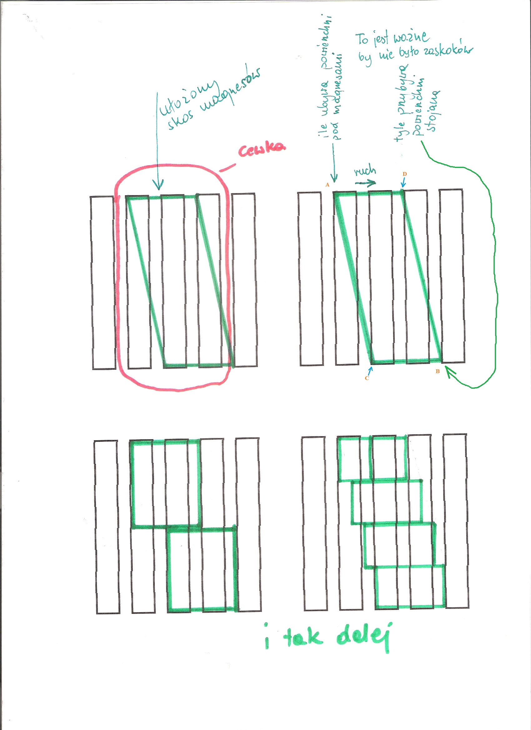

Postprzez TOMMASZ » 19.03.2014, 12:55
Jeśli zaczepy,nie zaskoki to wystarczy zmienić skos. Jeśli masz na myśli fakt że oś obraca się ciężko bez obciążenia,ale to zaczepy,bo zaskoki pod obciążeniem będą zawsze,tym mocniejsze im bardziej ją obciążysz.
Skos jak na rysunku,dwa zęby i jeden żłobek .
Postprzez Szympik188 » 19.03.2014, 15:06
Pomieszałem pojęcia, chodzi mi właśnie o opór bez obciążenia, nie mogę ręką przekręcić osi, a prze obciążeniu jest jeszcze gorzej wiadomo. Dziwne ponieważ wzorowałem się na http://elektronika.5v.pl/w_pradnica.php i pewnie wiele ludzi pewnie tak robi i jest źle? i kolega l.j z postu powyżej, który podał rysunek? Widoczne czeka mnie odrywanie magnesów, czy są jakieś sposoby aby ich nie uszkodzić? Do klejenia stosowałem kropelki i równocześnie dwuskładnikowy coś podobnego do poxipolu, szczeliny między magnesami nie zalane. Jeszcze jedno pytanie czy magnes 50mm można jakoś przeciąć? Jeśli zwiększę skos to mi ranty będą bardziej wystawać.
Postprzez TOMMASZ » 19.03.2014, 16:25
Jeśli są zaczepy to jest źle.Magnesów nie przetniesz bo są strasznie twarde i kruche za razem, ale po wklejeniu można a nawet trzeba zeszlifować same ranty papierem ściernym na deseczce,nie za dużo,tylko tyle aby nie ocierały o stojan. Odrywanie nie jest trudne jeśli szczeliny nie są zalane,wystarczy ostro zaostrzony płaski śrubokręt i delikatnie popukać małym młoteczkiem jednocześnie przyciskając magnes do wirnika,jak odpuści to uważaj aby magnes się nie oderwał całkowicie od wirnika bo jak uderzy o inny magnes to pęknie.
