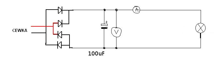

Chciałbym przetestować cewkę na generowane napięcie nawiniętą drutem miedzianym Fi=1mm i za bardzo nie wiem jak się za to zabrać. Pouczono mnie, że sprawdzanie samej cewki nie jest miarodajne, i że powinienem podłączyć w układ diodę i bodajże kondensator. Magnesy lada moment powędrują na tarcze i będę gotowy, aby zrobić jakiś progres.
Czy mógłby ktoś rozjaśnić temat, ponieważ dopiero raczkuję w temacie MEW i ugrzązłem. Nie oczekuję profesjonalnych schamatów, tylko prosty rysunek lub opis czego użyć i jak podłączyć.
Dziękuję i pozdrawiam.

Wystarczy coś takiego: viewtopic.php?f=14&t=136&start=100#p1233

W porządku. A czy są jakieś specjalne wytyczne co do obciążenia - to znaczy jeżeli dioda, to najlepiej jakiej mocy?
I tak po krótce (jak można), jaką rolę pełni kondensator w tym układzie?

Postprzez Waldemar Pachoł » 30.07.2013, 20:57
Diody (mostek) zwykły - do testów może być 1A.
A co do obciążenia - może być np żaróweczka 3V.
Kondensator daje nam możliwość zmierzenia napięcia "w miarę" stałego.

Do czego, w tym przypadku, służą diody? Bo na schemacie widnieje kondensator i obciążenie (np. żarówka) i wybacz, ale ciemna masa potrzebuje więcej wskazówek do oznaczenia "Z prądnicy za mostkiem". Cewka testowa będzie miała tylko dwa końce, więc jak to połączyć, aby grało zgodnie ze schematem?

Cztery diody najlepiej Schottkiego łączysz w mostek gretza. Po takim prostowniku całofalowym masz napięcie tętniące i kondensator właśnie wygładza te tętnienia aby napięcie było stałe. Te dwa końce cewki łączysz do mostka a z mostka do kondensatora i obciążenia.

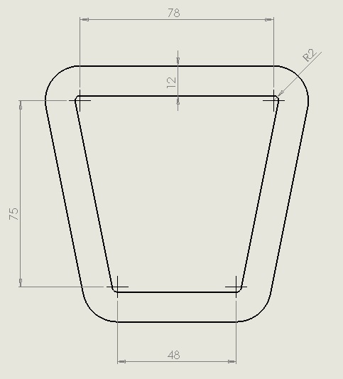

Cewka wygląda jak w załączonym rysunku dla prądnicy 3-warstwowej, czyli ta z fazy cewek niewywiniętych. Co do wymiarów to jest rzeczywiście ona duża, ale w jej "oku" muszą zmieścić się 4 nogi cewek wywiniętych. Zgodzę się, że dużo w takiej prądnicy jest miedzy nieproduktywnej, ale musisz przyznać, że jeszcze więcej produktywnej :) Nawinięty jest drut 2x0.71mm, 100 zwoi i około 28.5 metra długości całkowitej. Drut 2x71mm to ekwiwalent 1x1mm i ma oporność 0.0218 Ohma/metr. Ale ja się nie znam i mogę się mylić.

Masz rację, ma ok. 280mm.
Tak czy inaczej to są moje początki w dziedzinie nauki jaką jest elektrotechnika i miło by było zobaczyć jak Wy wykonujecie obliczenia do podanych wyżej wyników.

Postprzez klistron » 23.09.2013, 15:44
Z Twojego rysunku wynika że obwód średni wynosi 329.2mm, dlatego aby było 100 zwojów niezbędne jest dwa razy po 33 metry. Łączna oporność podwójnej cewki to 0.718 Ohma. Podobno zużyłeś tylko 28.5 m podwójnego drutu to to cewka powinna mieć 0.621 Ohma, prawdopodobnie jest węższa. Skąd więc takie duże spadki przy tych pomiarach napięć. Chyba było mierzone napięcie VDC, a nie jak sugerowałem mierzyć napięcie VAC bo pomija straty w mostku prostowniczym i nie komplikuje obliczeń.

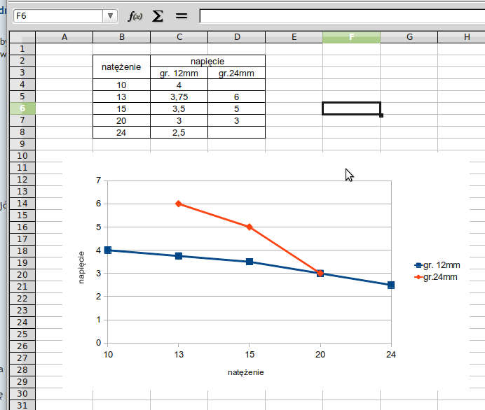

Zarzuciłem temat trójwarstwowej prądnicy ale pomiary zostały Waldek nawet zrobił wykres.
