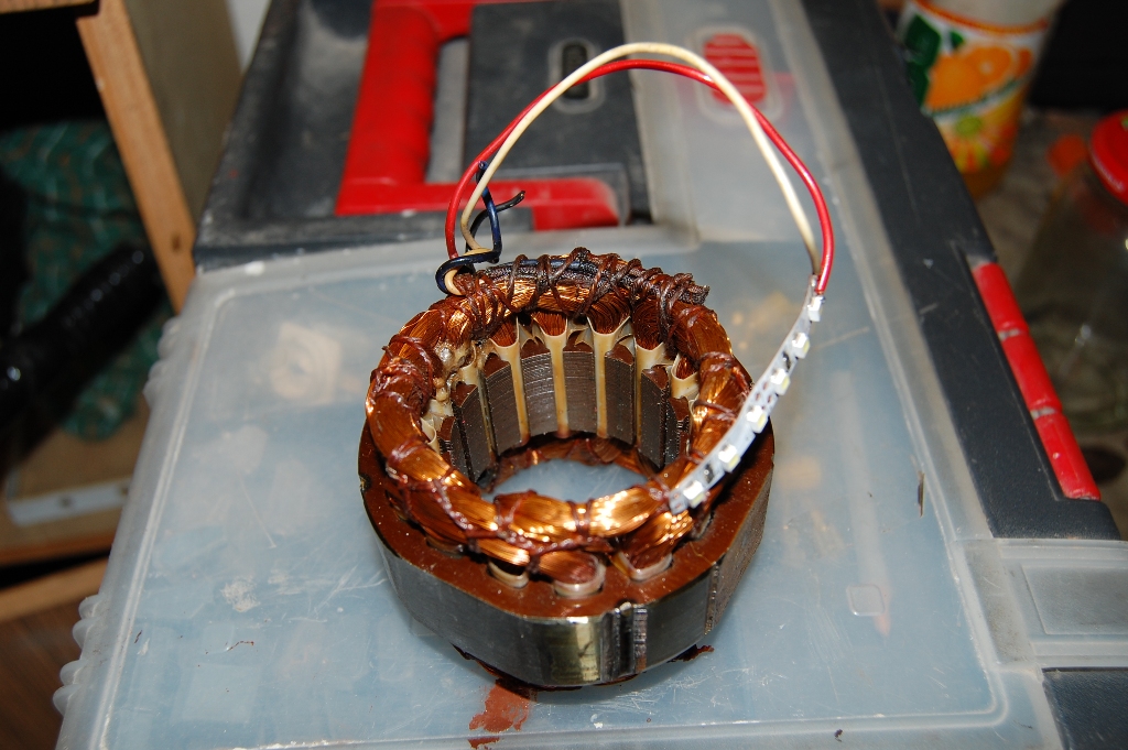

Dysponuje 2 silnikami i jednym stojanem:

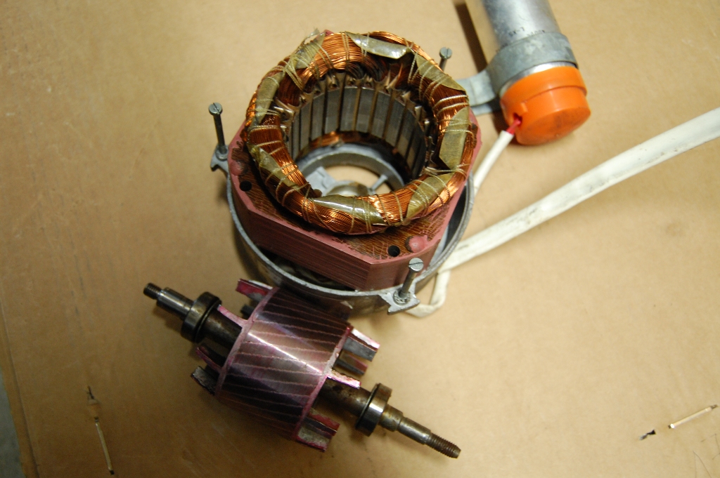

1) silnik ma na wirniku 17 tych nacięć
2) ma 36 nacięć
dysponuje jeszcze stojanem pokazanym na zdjęciu
Proszę o pomoc,
z którego silnika co pokazałem, jestem wstanie zbudować taki model bez zmiany uzwojenia.

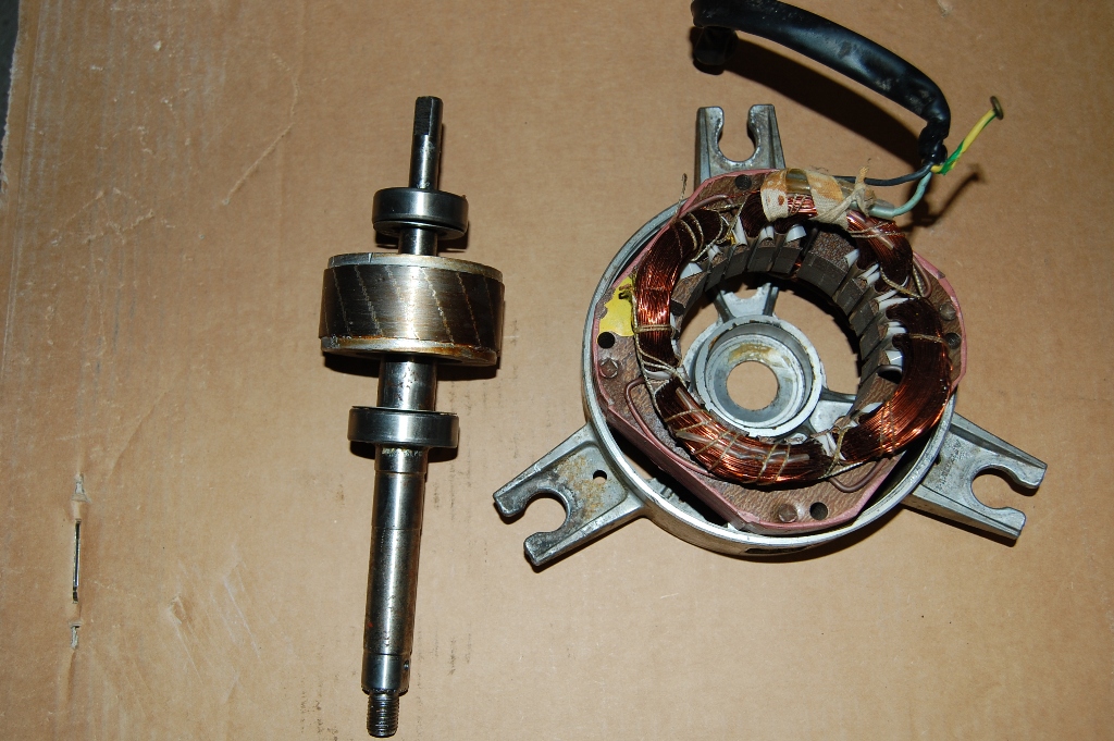

Postprzez pawelsofm » 25.04.2014, 22:03
Silnik drugi
Stojan
Silnik 2
Silnik 2

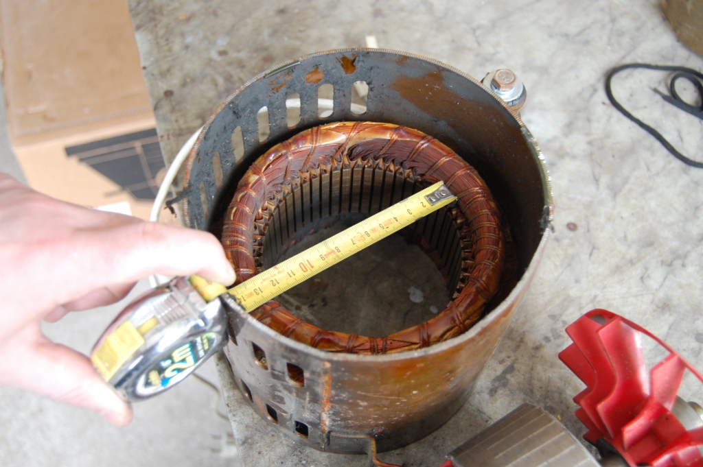

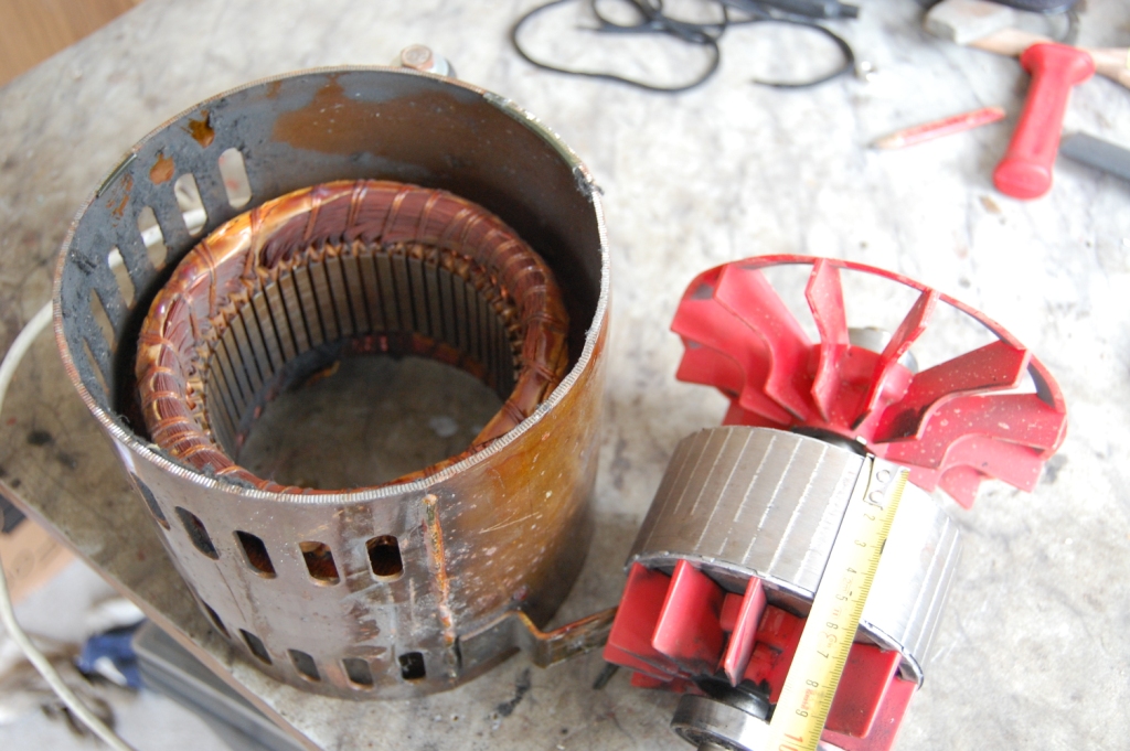

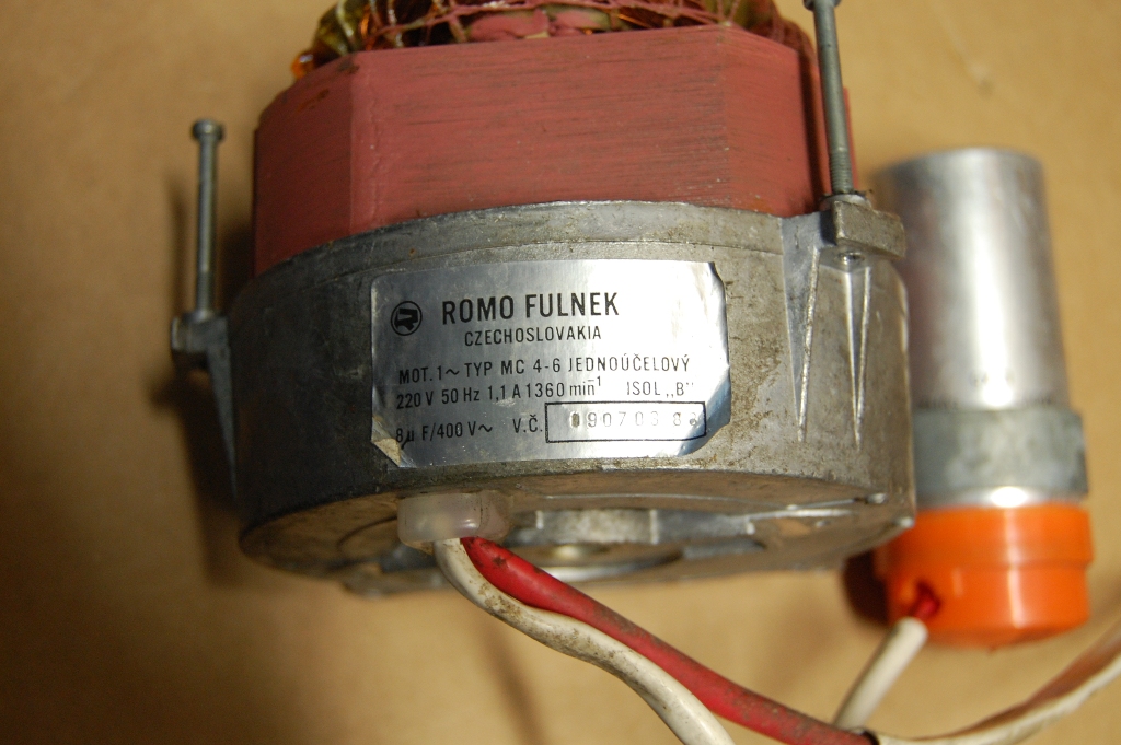

Najnowszy nabytek,
liczba tych nacięć na wirniku 40,
liczba nacięć na stojanie gdzie są zwoje to 54.
Czy ten silnik nada się na model elektrowni wiatrowej bez przewijania uzwojenia?
tylko nie mam żadnej tabliczki, o tym silniku.
Jakie magnesy zastosować, jak je zamontować, ile?
Proszę o pomoc doświadczonych pasjonatów.
Ja myślę dać 16 magnesów, tylko nie mam tabliczki, nie wiem jaki miał obroty.

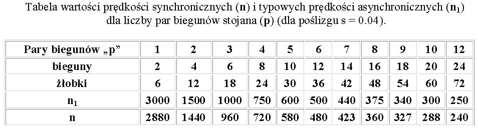

Re: Wybór silnika na prądnice - pomocy
Postprzez pawelsofm » 29.04.2014, 16:36
Tylko ja nie chcę przewijać stojana,
Uzwojenia pozostaną oryginalne na początek
pawelsofm
Posty: 10
Dołączył(a): 25.04.2014, 21:29
Postprzez KB7 » 29.04.2014, 18:39
Tam jest opisane też na temat magnesów i wirnika. Polecam Ci sklep http://magnesy.eu/ ;). Na twój wirnik musisz nakleić 18 biegunów magnetycznych (jeden biegun może się składać z kilku magnesów). Wirnik musisz stoczyć/sfrezować pod wybrane magnesy i wklejasz je na jakiś dwuskładnikowy klej do metalu.
