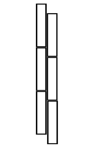

Postprzez Brus78 » 26.09.2014, 15:36
Chyba nie do końca mnie zrozumieliście koledzy.
Nie miałem na myśli rozsuwania magnesów.Mój biegun wygląda jak na obrazku ,tyle ,że magnesy dotykają się wzajemnie.
Bez tytułu.png (3.2 KiB) Przeglądane 25454 razy

Postprzez TOMMASZ » 27.09.2014, 14:40
Jest dobrze.Tak właśnie robię gdy niema magnesów o odpowiednim rozmiarze. :)

Postprzez klistron » 28.09.2014, 0:27
Taki NIUANS na krawędziach wirnika bywa często ekonomicznie konieczny.
Ostatnio edytowano 28.09.2014, 10:49 przez klistron, łącznie edytowano 1 raz
Re: silnik pralki 36 złobków/3 pakiety - prośba o pomoc
Postprzez klistron » 28.09.2014, 0:31
Powyższe przesuniecie można by zapełnić innym rozmiarem magnesu ale patrząc na łączną powierzchnie bieguna to nieznaczny % strumienia przybędzie.
