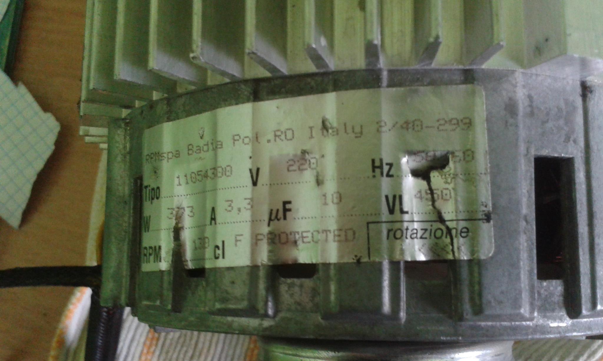

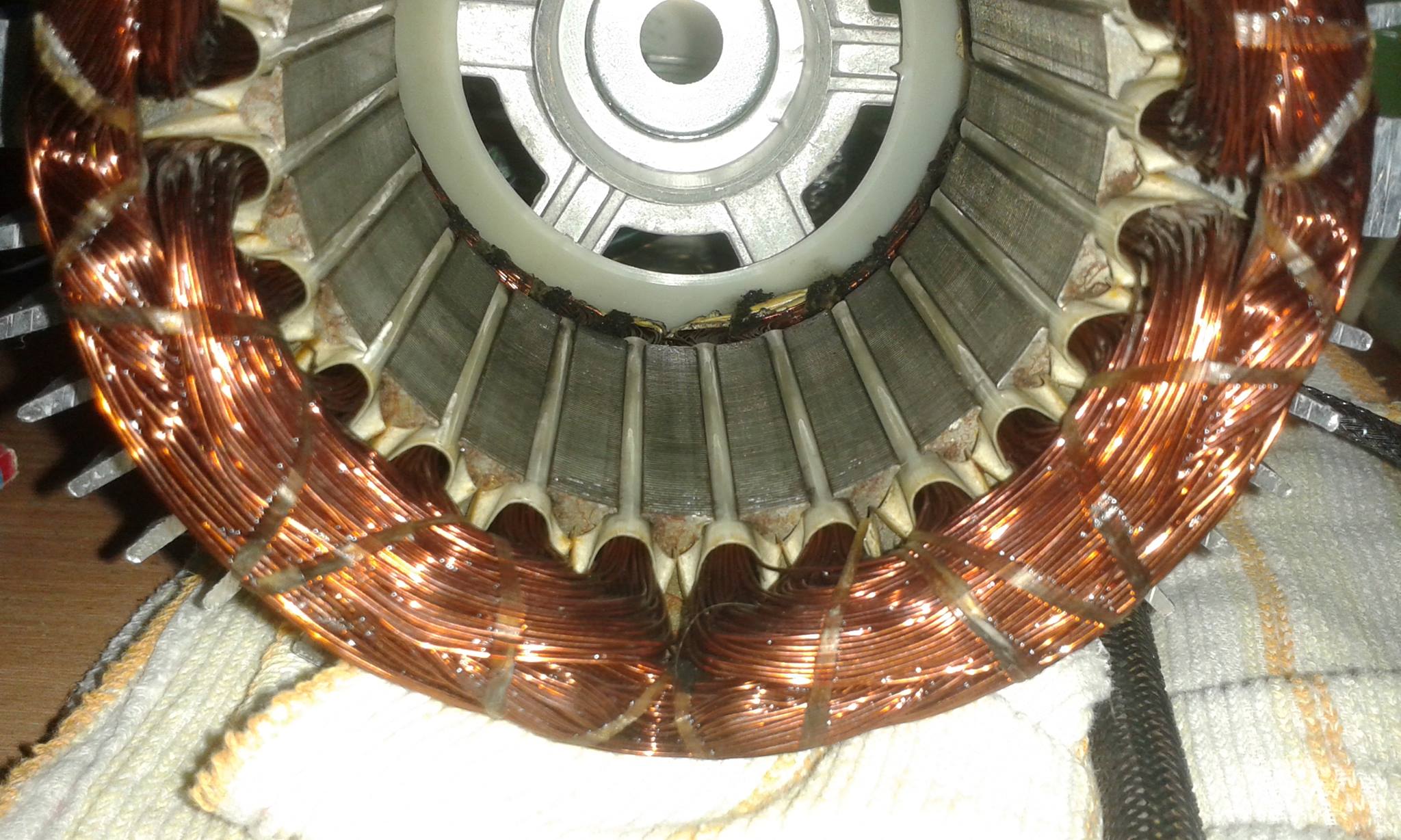

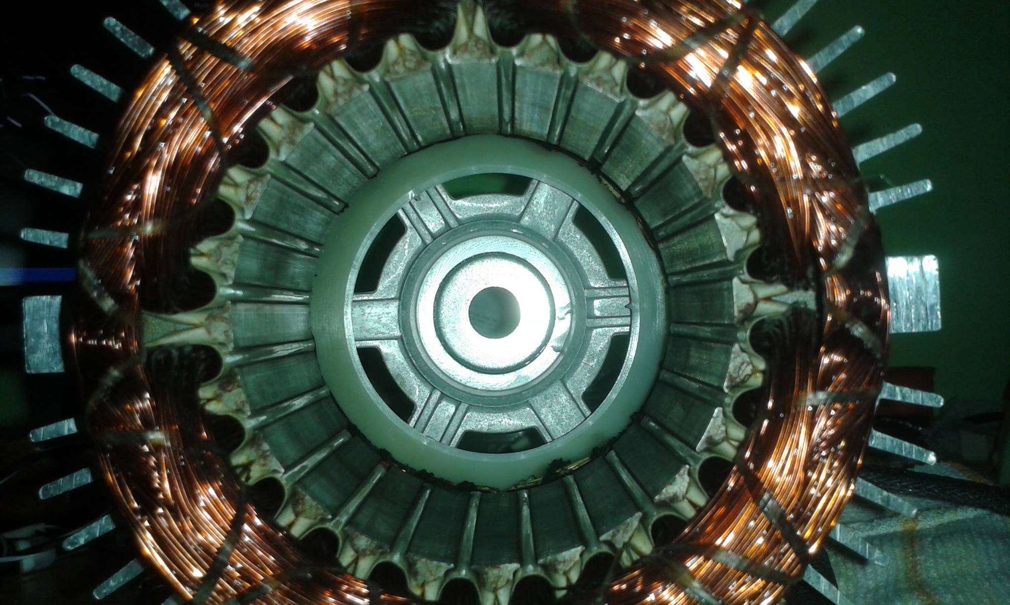

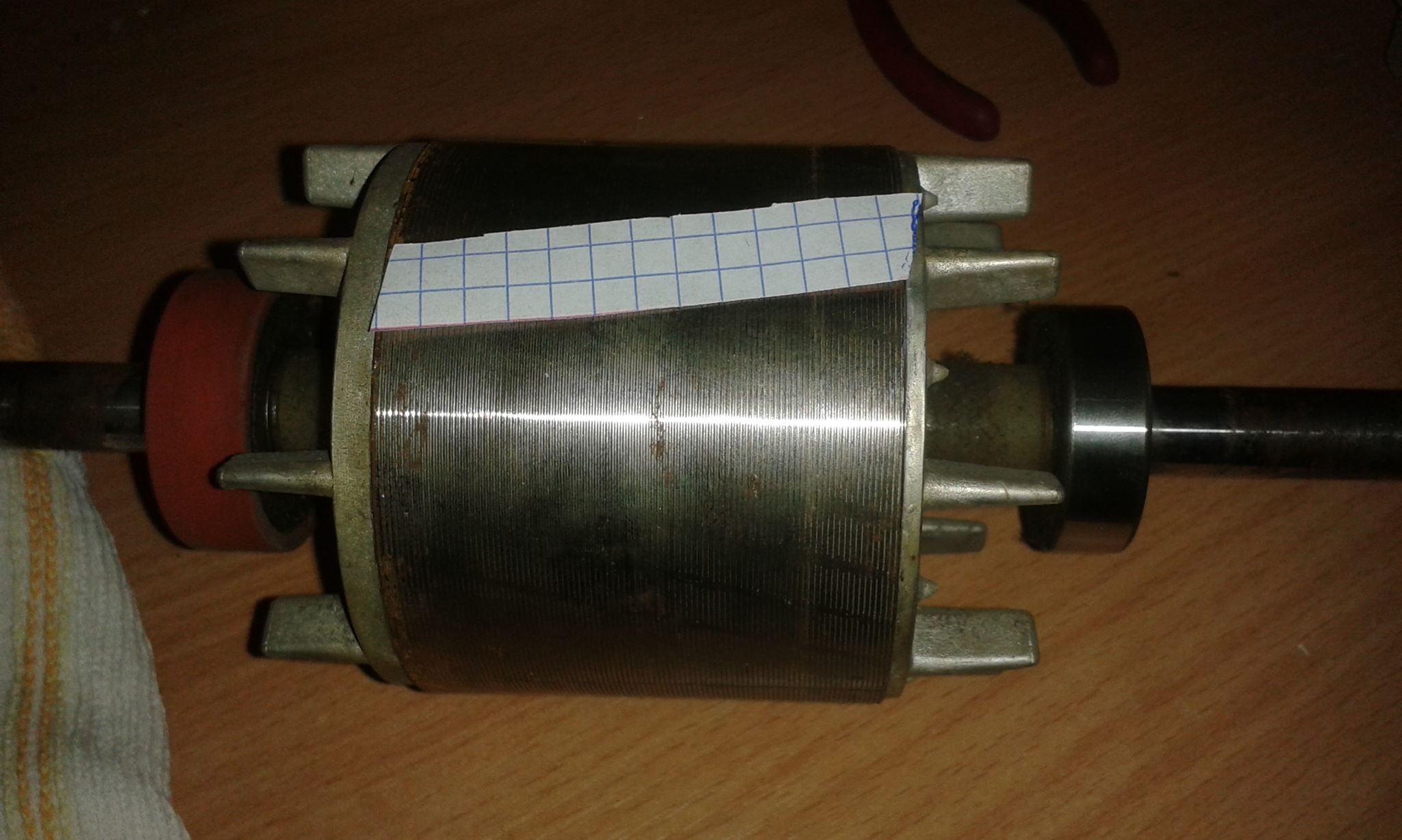

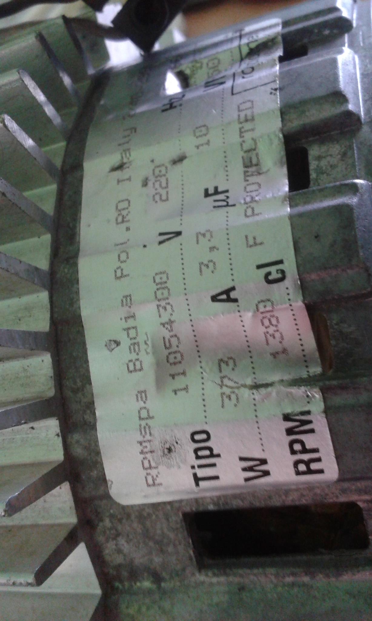

Witam wszystkich mam problem chciałem się zapytać czy z tego silnika można by zrobić, i czy się da prądnice. Jaka ona by miała moc i ile energii potrzeba by ożyła i czy bardziej wydajny by był silnik z pralki frani :)

Witaj.Na początek poleciłbym tobie popracować nad pisownią.. Wstaw czasem jakaś kropke lub przecinek.
Co do silnika to myślę ,że koledzy się ze mną zgodzą ,że szkoda na niego prądu.
Z tego co ja wiem najmniejsza sensowna ilość złobków to 36 .. Twój ma 24. Poszukaj innego.
