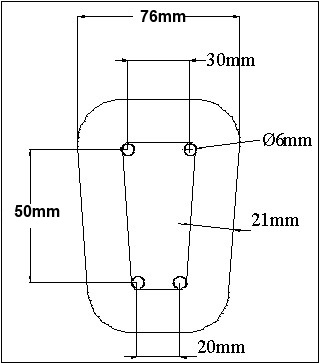

Od jakiegoś czasu śledzę temat elektrowni wiatrowych i tak mnie jakoś wzięło że coś postanowiłem sam zbudować.
Magnesy te https://euromagnesy.com/pl/magnesy-neod ... -n35h.html
Ilość cewek 18 szt
100 zwojów drutem 1.6 DN2E poniżej rysunek cewki.

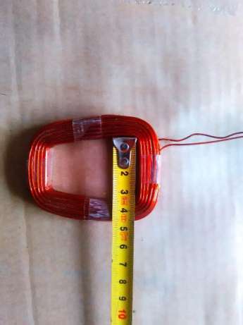

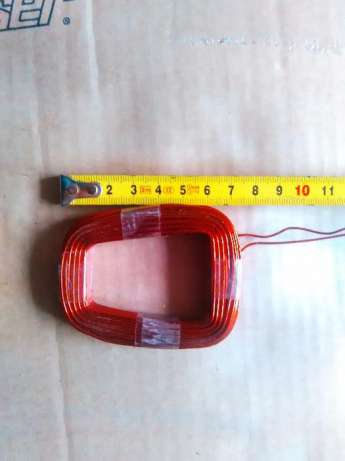

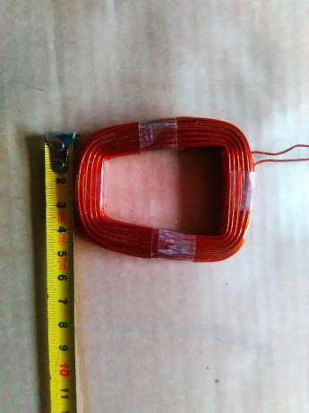

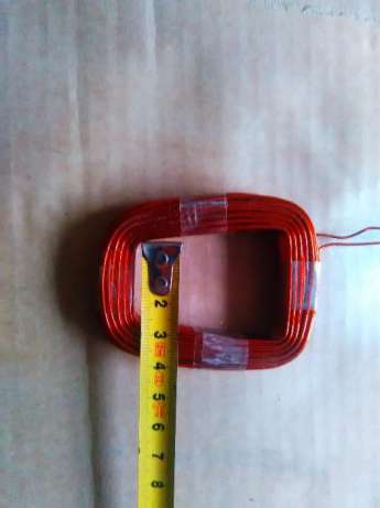

Cewka próbna
100 zwojów drutem 1 mm
