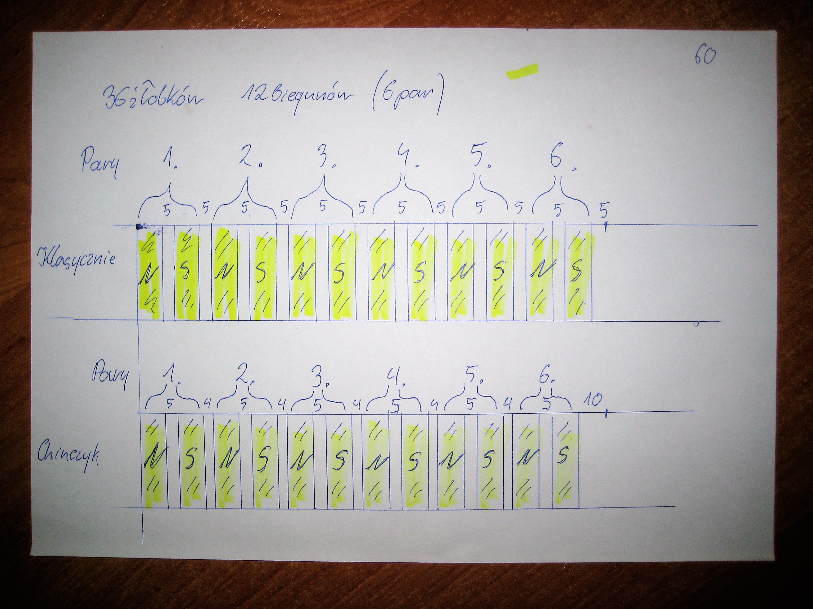

Witam Panowie. Mam takie pytanie. Będę teraz robił prądnica z silnika 2.2kW znajomemu, a następnie drugą 3kW, i chciałbym tą 2,2kW zrobić po „chińsku”.
Silnik 36 żłobków, i klasycznie 12 biegunów na wirniku.
Klasycznie to wiadomo, równe odległości między biegunami, a tym samym parami biegunów.
Natomiast po chińsku to ja to widzę tak że w parach odległości się nie zmieniają, tylko pomiędzy parami robię szczelinę mniejszą powiedzmy o 1mm.
Czy dobrze myślę? Rozumiem że zmniejszy to moment zaczepowy na silniku kosztem paru watów.
Magnesy także ustawie pod skosem względem nabiegunników stojana.
Dokładam rysunek poglądowy w załączniku, i proszę o odpowiedz.

Ja widziałem chińczyka o jeszcze innym ustawieniu.
Magnesy byly prosto wszystkie i wszystkie miały tą samą szczelinę oprócz ostatniego.
Innymi słowy 11 szczelin między biegunami jednakowe a ostatnia o np 3-4mm szersza.

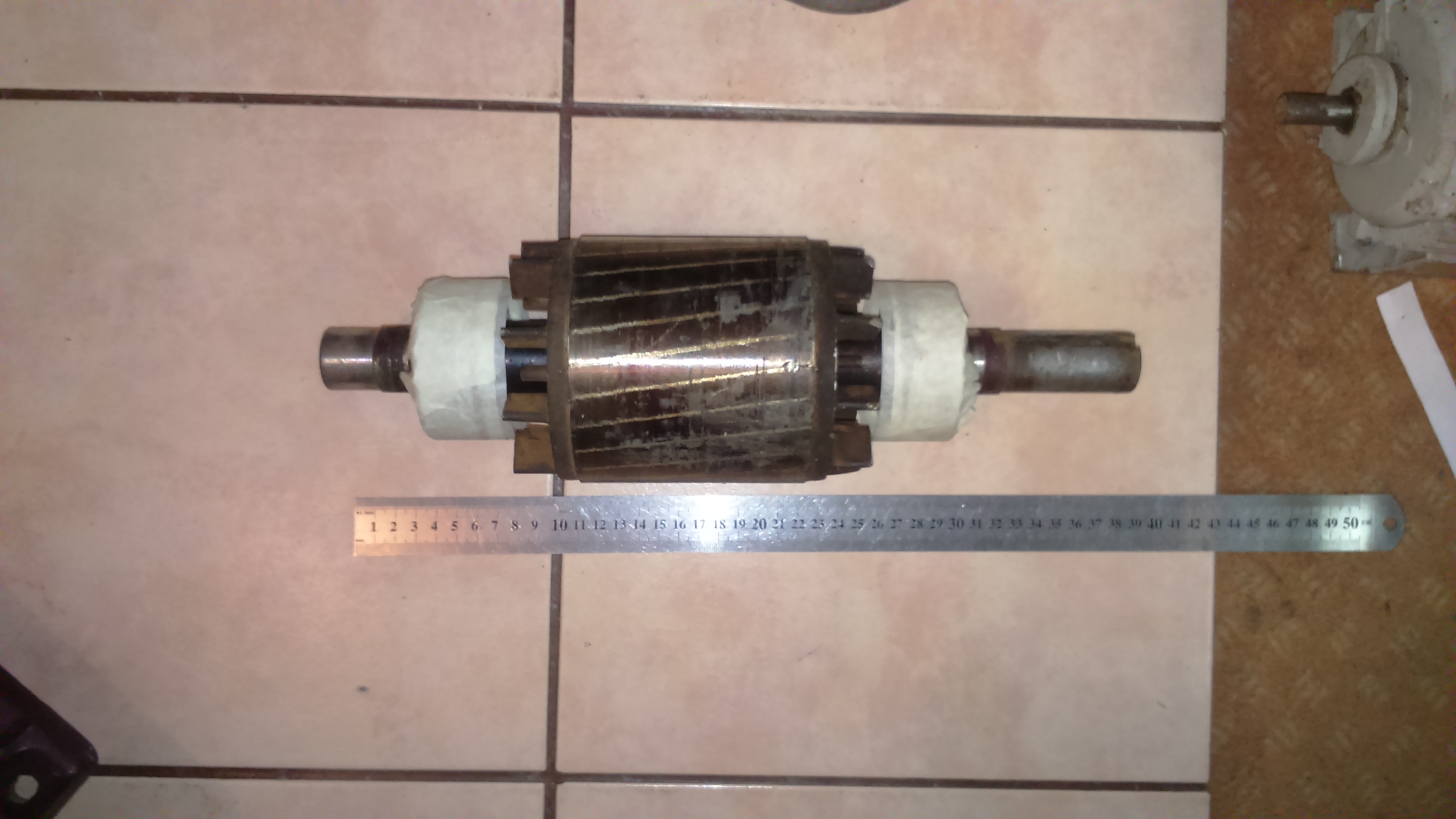

Ja w mojej prądnicy skos narzuciłem dokładnie taki jak na oryginalnym wirniku.Po przetoczeniu wirnika klatka ci sama pokaże jaki skos.
Próbowałem też innych skosów .. efekt byl taki że prądnica skakała jakby chodziła na 2 fazach.

Jak najbardziej chińczyk (5-4-5-4..) da poprawny efekt. Kilka watów mniej ale efekt zaczepowy dużo mniejszy.

Dzięki bardzo Panowie za odpowiedz. Czyli będę się trzymał tego "chńskiego" schematu.
A pytam się dlatego bo nie chciał bym odrywać magnesów z wirnika gdyby się jednak okazało że moje rozmyślenia są błędne :?

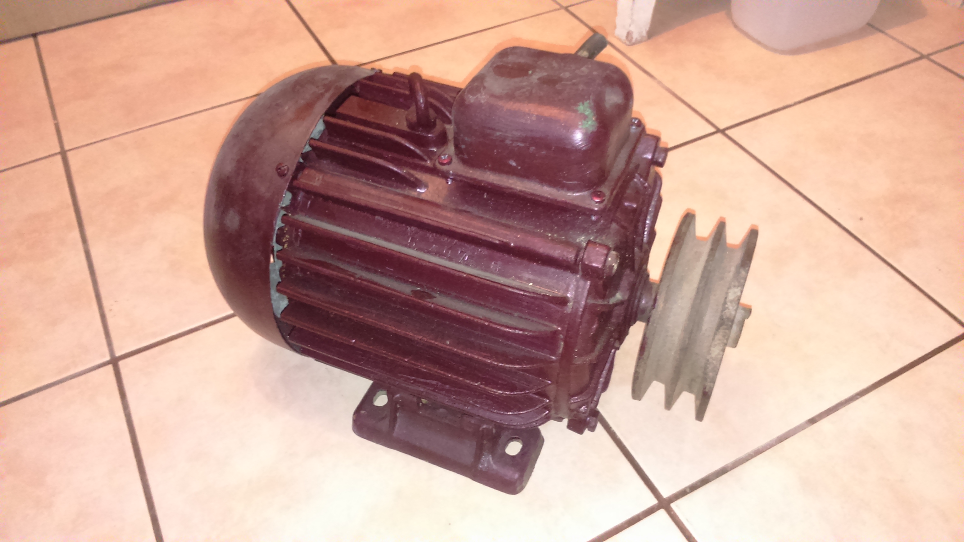

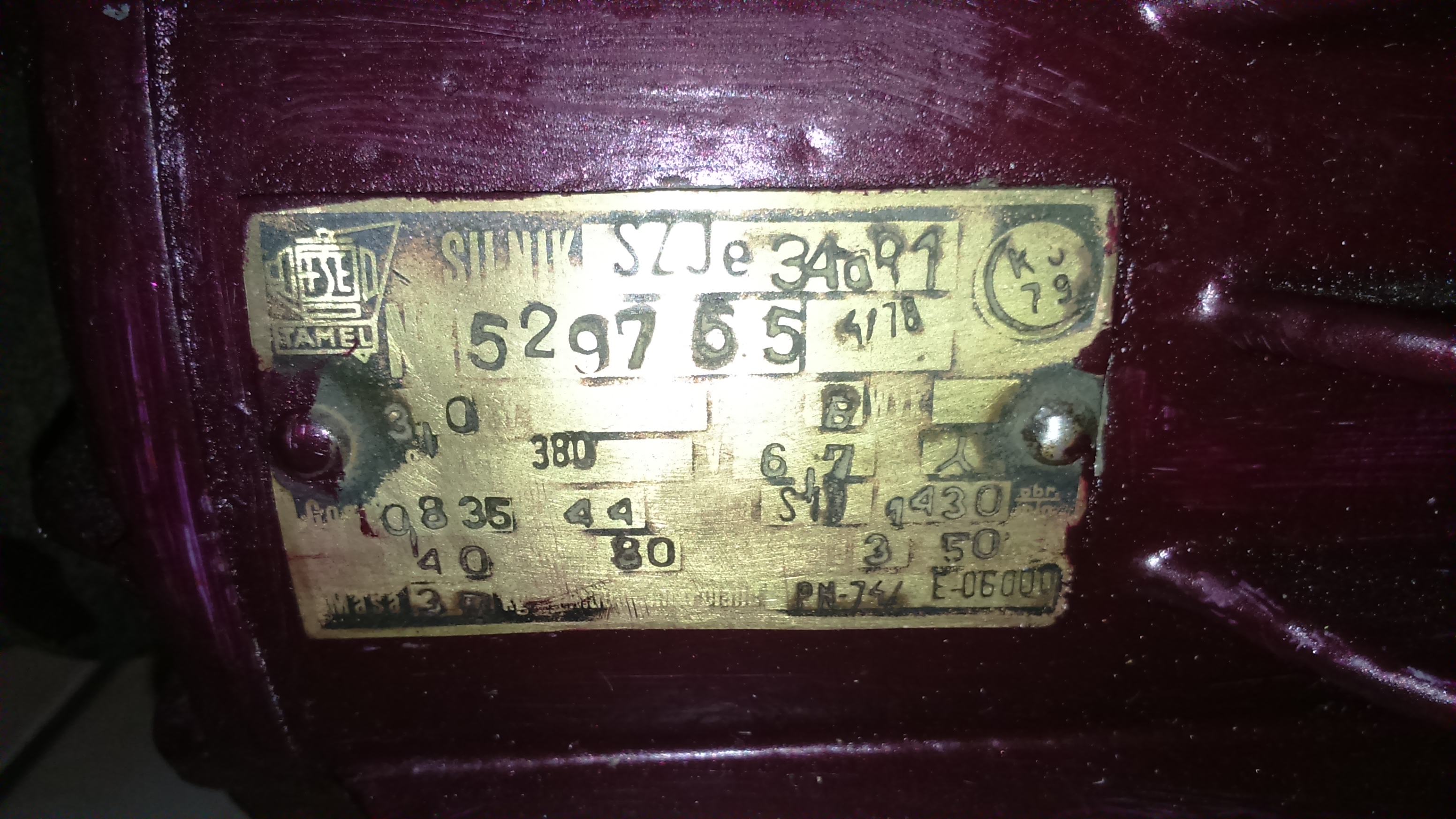

Postprzez Juriii » 10.01.2018, 18:03
Mam już dawce na prądnice.
Silnik 3kW 400V 1400obr/min 30kg wagi.
Silnik ma 36 żłobków
Długość wirnika, i stojana 100mm
Średnica wirnika 111mm
Średnica stojana 112mm
Wyjąłem z niego 2800g drutu nawojowego o średnicy 1.17mm.
W żłobkach było po 37zw drutu 1,17mm
Dwa nabiegunniki to 17mm, więc użyje podwójnie magnesów o szerokości 10mm.
Co myślicie? Jaką moc z niego odbiorę przy 100obr/min? Może ktoś oszacować?

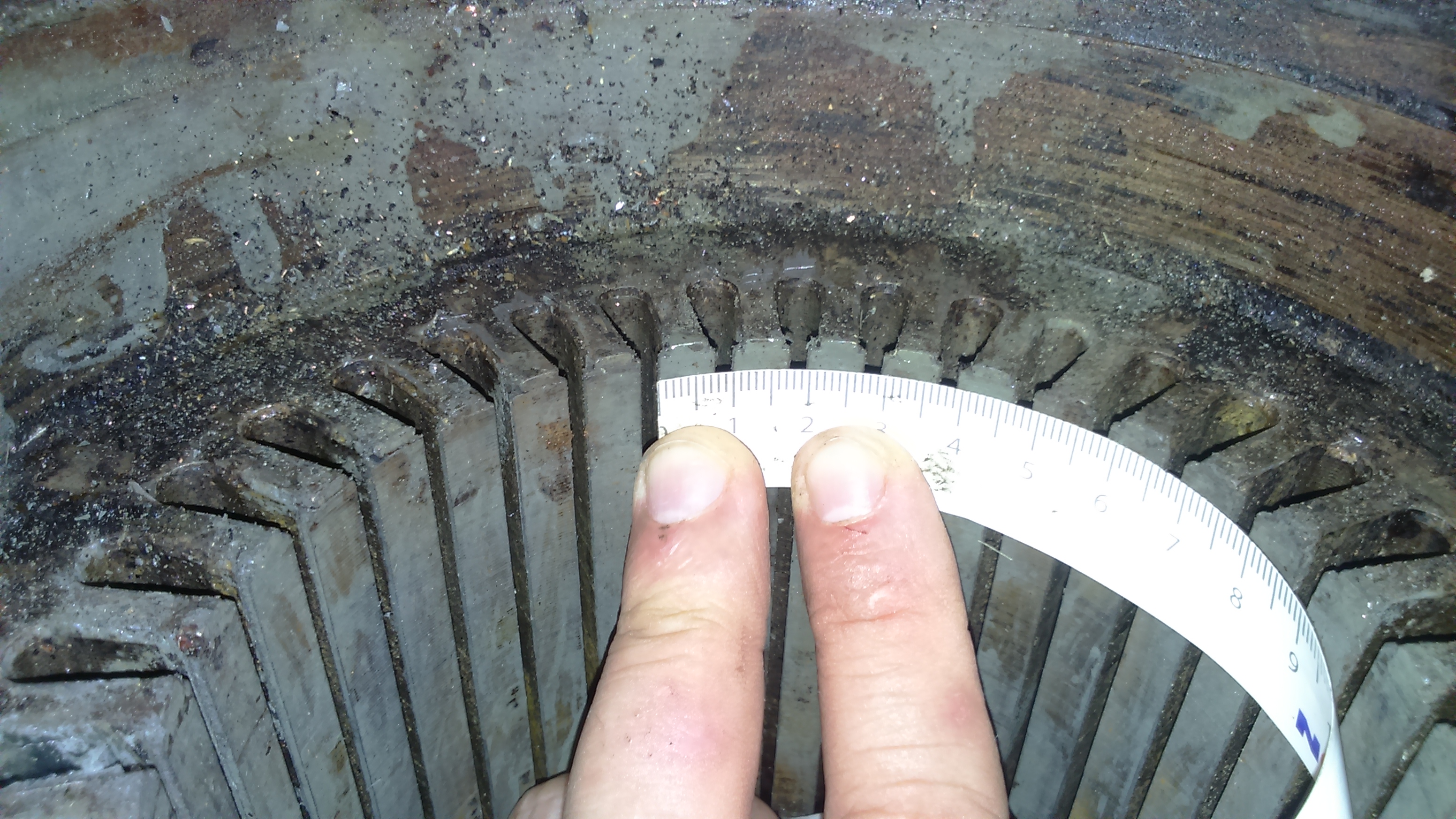

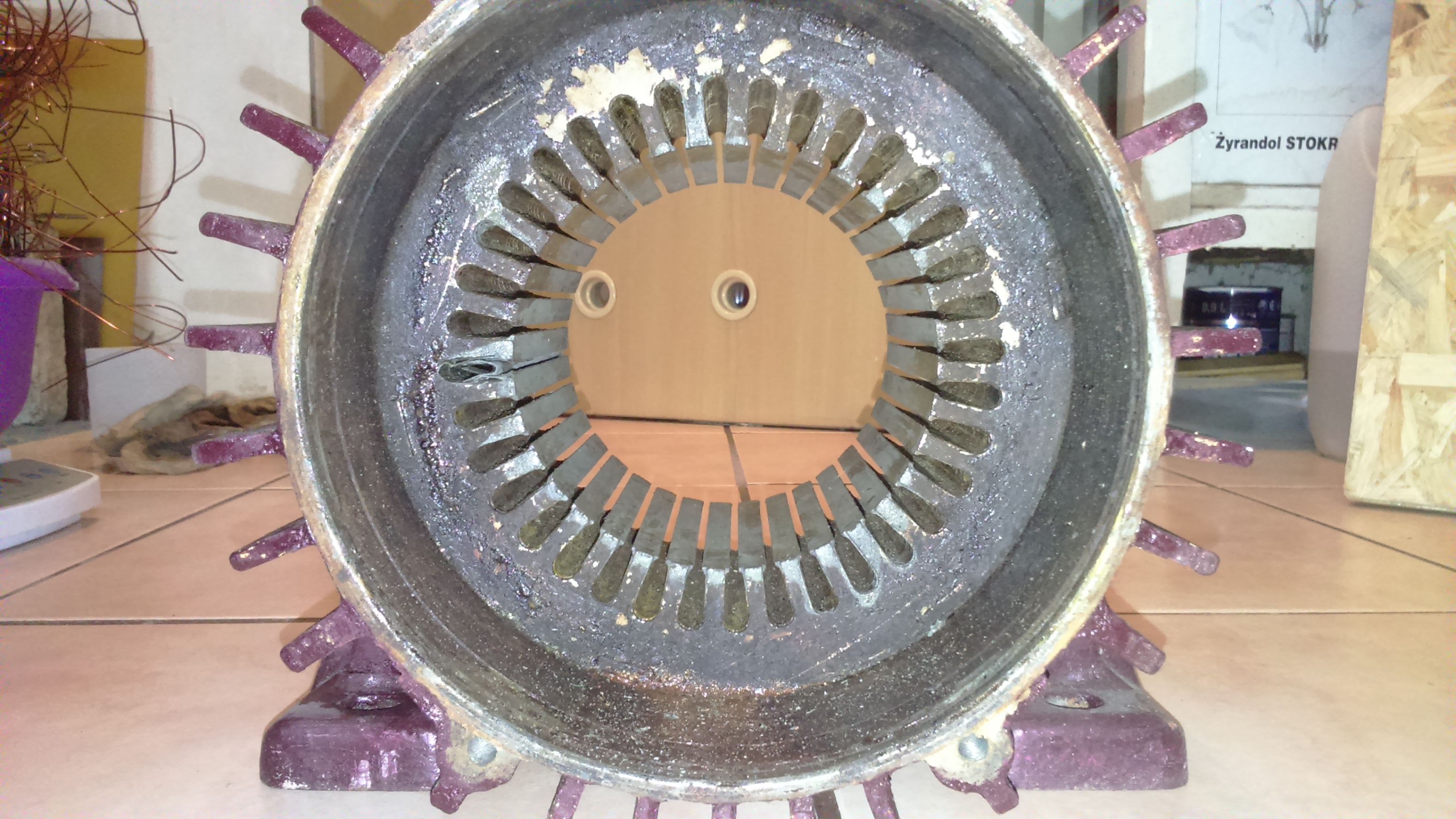

Zerknałem na foto złobków. Mi się wydaje że magnesy 10mmx2 będą za szerokie. 2 magnesy są szerokie a dodaj do tego średnicę / zaokrąglenie wirnika.. pewnie dojdzie ci z 2mm na biegun na szerokości
Re: Prądnica z silnika 3kW ala chińczyk?
Postprzez Juriii » 11.01.2018, 6:14
Za bardzo niema alternatywy. Albo 2x10mm, albo 15mm.
Jakby dać 2x10mm na prosto to raczej magnesy pokryły bi idealnie 2 nabiegunniki i 2 żłobki. Do tego przesunięcie jak w chinczyku, i powinien zaskok być minimalny. Lub zrobić to samo tylko dodać skos. Sugerować się kątem ułożenia blach na wirniku? Co sądzisz?

Co do skosu to ja na mojej prądnicy testowałem różne skosy.. Najlepszy okazał się fabryczny. czyli skos klatki wirnika.
Myślę ,ze my raczej nic lepszego niż fabryka nie wymyślimy .. Oczywiście możesz testować :)

Na razie wirnik poszedł do toczenia

Magnesy się już kleją. Pozostałem przy 12 biegunach, lecz klejonych z przesunięciem po "chińsku".
https://1drv.ms/f/s!Ah4jgaVjkiV1pAPZ2VjHY6yNP-PT
https://1drv.ms/v/s!Ah4jgaVjkiV1pAq233ovDK6CJvnU
Postprzez Juriii » 06.07.2018, 10:23
I wirnik już przetoczony i przetestowany. Zaskoków zero, można za oś dwoma palcami kręcić. Tak więc magnesy po chińsku jak najbardziej polecam.
