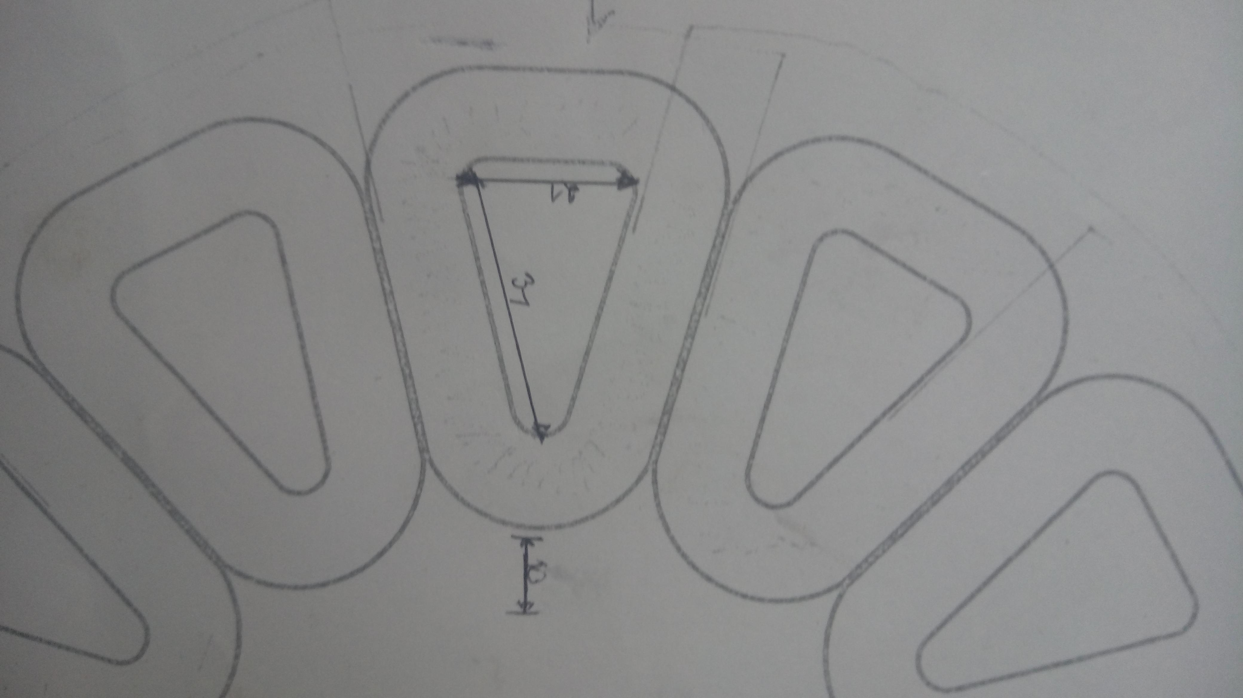

Witam chce zrobić małą amerykankę z magnesów N48 25x10x5 po 16 na tarczę . 12 cewek i tu zaczyna się problem . Napisałem temat na innym forum i dostałem odpowiedz że pole magnetycznie ominie cewki itp w pewnym stopniu bądź w 100%.
Cewki mały mieć 145 zwoi drutem 1mm jeśli się zmieści i 1cm grubości ( cewka może być dwa razy grubsza niż magnes) Czy to prawda ? Jak to naprawić

12 cewek / 3 * 4 = 16 magnesów, tak więc wszystko jest jak najbardziej poprawnie. Na jakim innym forum takie banialuki gadają?
BTW sprawdź bardziej czy się Ci zmieści piast w otworze statora.

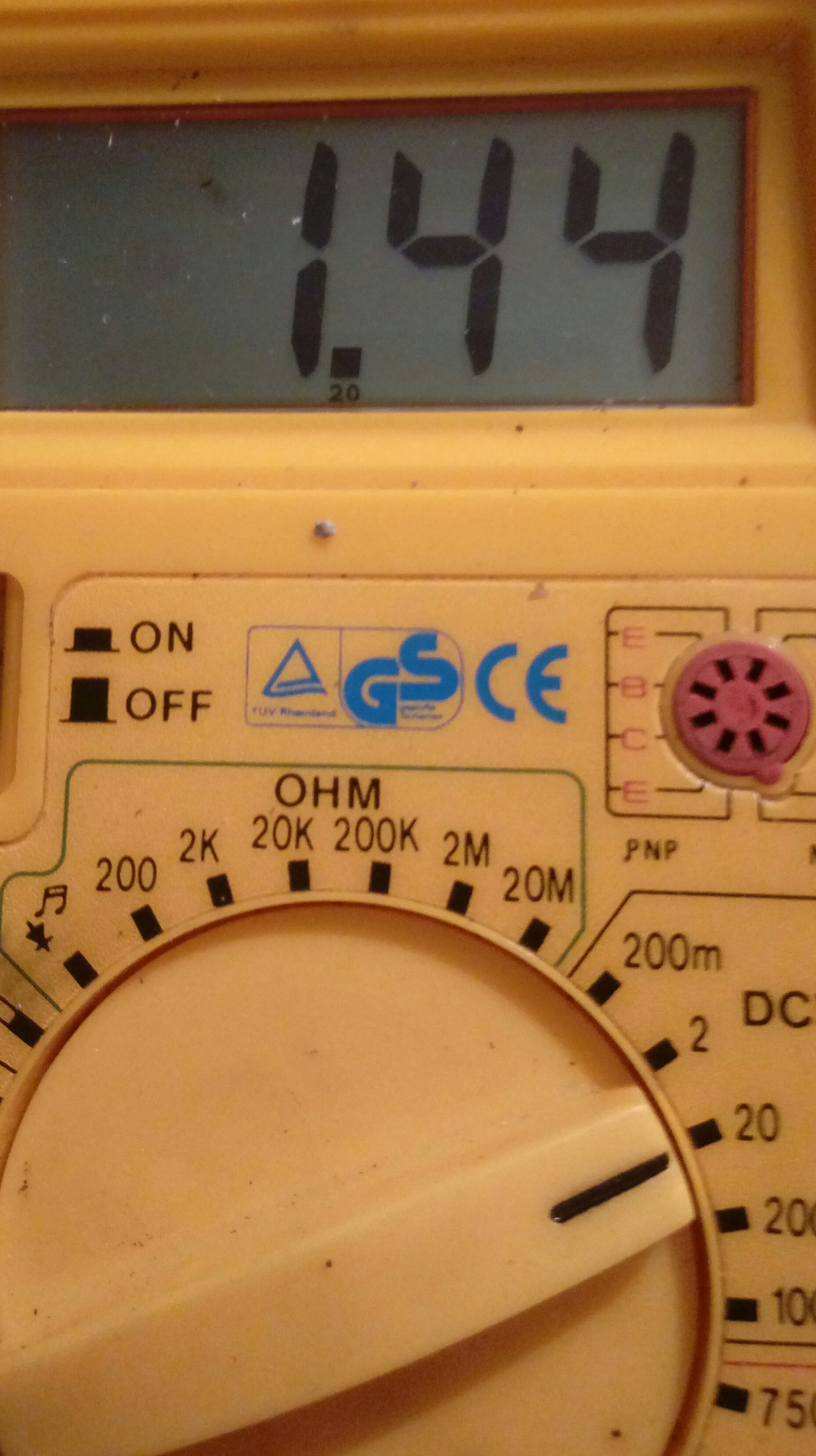

Postprzez Bysiu » 11.08.2018, 15:06
Napięcie jakie uzyskałem to 1.45V. Przy 108 zwojach
Kondensator 16v 1000uf

Re: Mała amerykanka
Postprzez Waldemar Pachoł » 12.08.2018, 10:30
A test był przeprowadzony na cewce testowej i jednej czy dwóch tarczach? I czy masz prawidłowo naklejone magnesy - czy tarcze się przyciągają (UWAGA NA PALCE!)?
