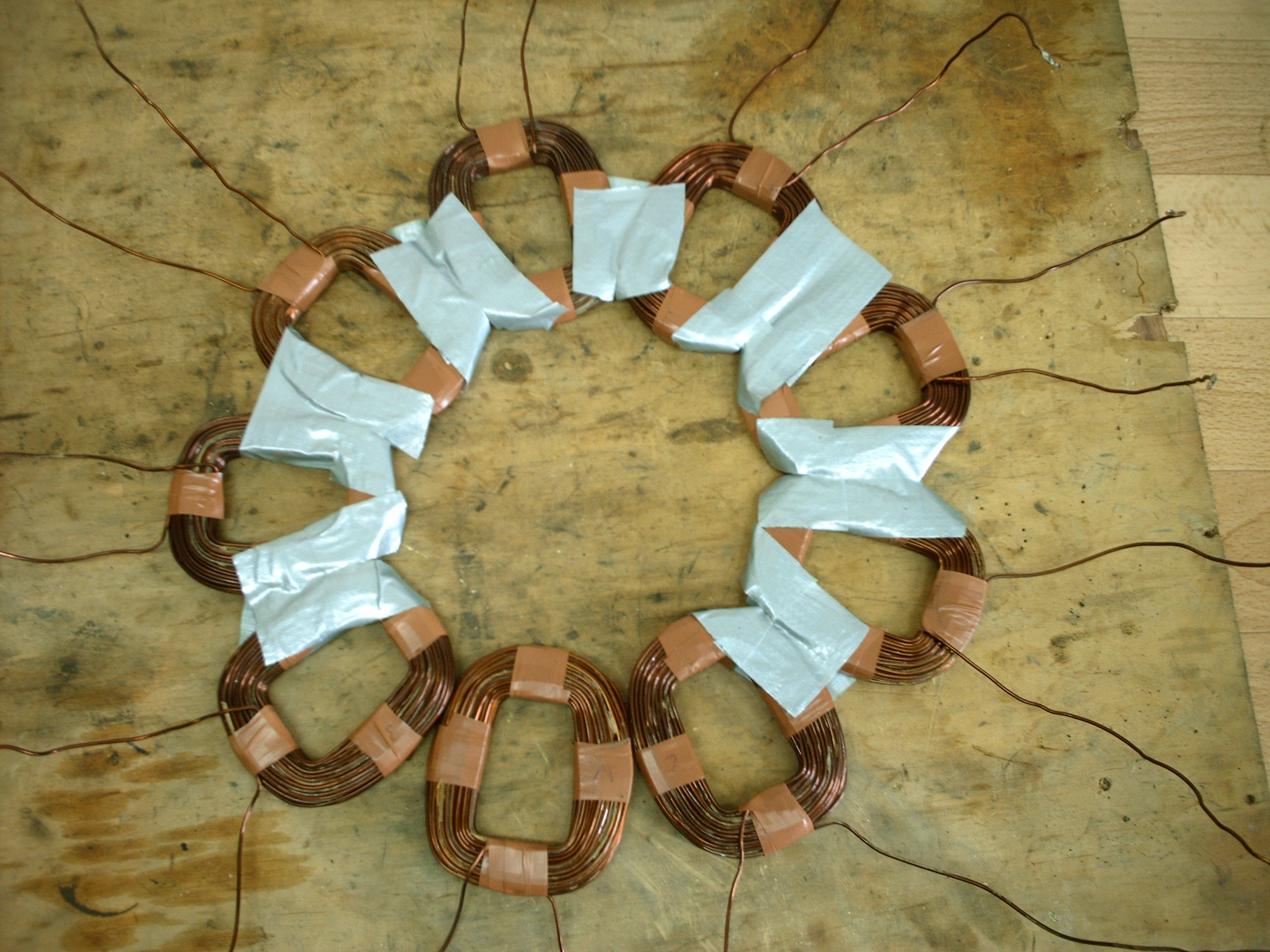

Rozpocząłem budewę prądnicy typu amerykan jestem ciekaw pracy tego typu generatora i postanowiłem ten plan wykonać
Prądnica 3 fazowa
Cewki 80 zwojów nawinięte drutem 1,6mm 9szt
Magnesy oczywiście neodymowe n38 45x25x10 24szt
Układ będzie połoczony w gwiazdę

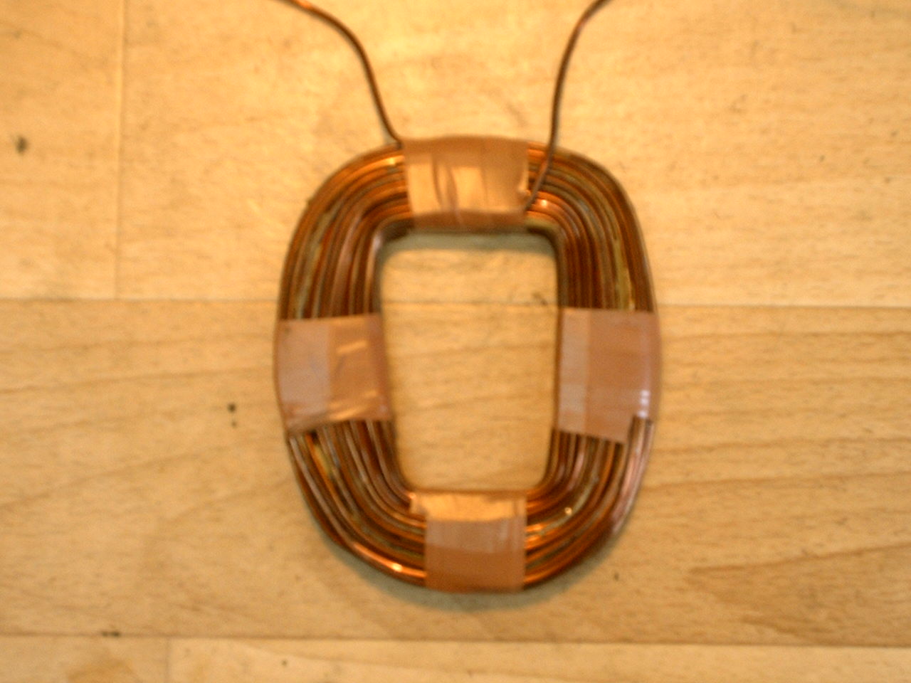

Cewki nawinięte ,grubość ich wyszła 1,12cm
Bok cewki wyszedł ok 20mm czyli mniej niż szerokość magnesu

Ja na Twoim miejscu, dociągnął bym szerokość boku cewki do szerokości magnesu, bo szkod miejsca i sporej straty na mocy.

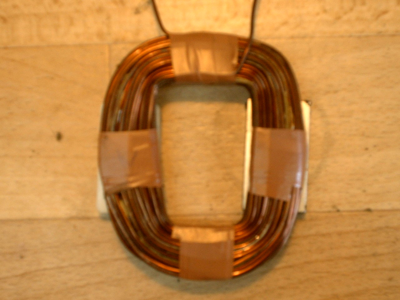

A właśnie w tej kwestii boku cewki to mogłem obniżyć jej wysokość i wtedy szerokość jej by wzrosła
cewki statora
zdjecie obrazujące szerokość boku cewki. pod cewką umieściłem magnes 45x25x10 w celu pokazania zależności
cewka prądnicy 80zw

Coś za coś, jednak ostatnio po wykonaniu kilku prądnic zauważyłem, że grubość ;) moze wynosić nawet 3xgrubość magnesu - czyli dla 45x25x10 cewka może mieć grubość 30mm. Jak dokonam więcej testów to wrzucę na forum wyniki.
Błąd u Ciebie polega na kształcie - jest "O" a powinno być "V". Będzie działać ale moc wynikowa będzie mniejsza.

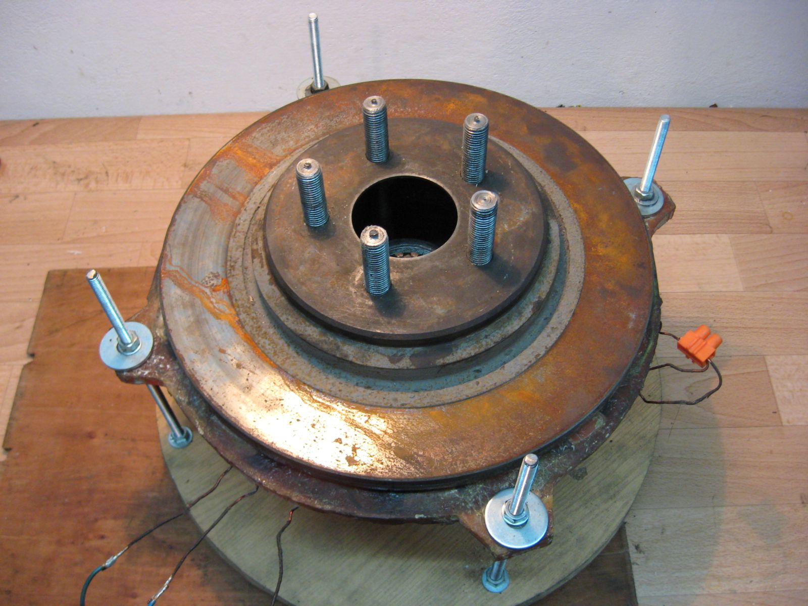

Dzisiaj juz przygotowałem piaste od żuka został ztoczony tył na równo. Tarcze od mercedesa też już są gotowe otwory bazowane na piaście od żuka (większy rozstaw otworów).Jutro przystąpię do złożenia prądnicy na stole i uruchomieniu jej na sucho.Zastanawiam się nad zastosowaniem śmigieł jaką opcję wybrać ale to dopiero po zamocowaniu prądnicy.

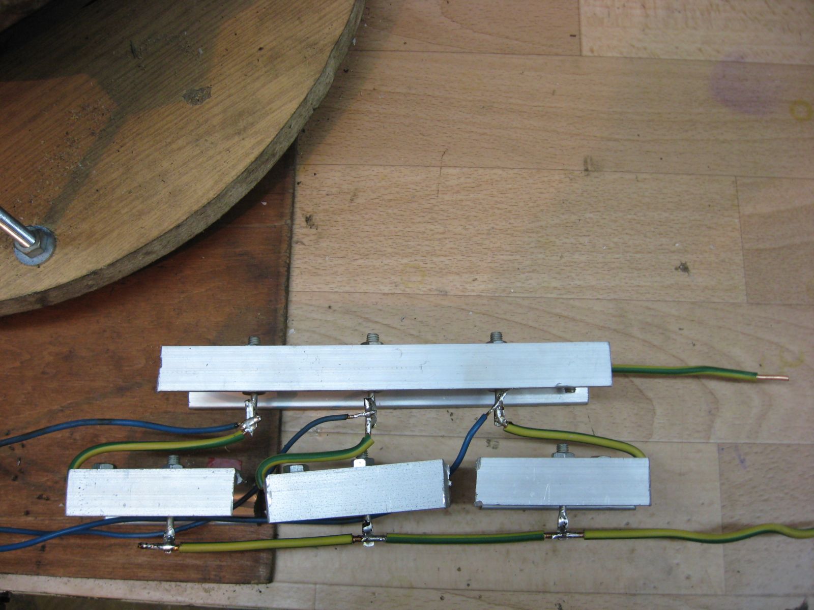

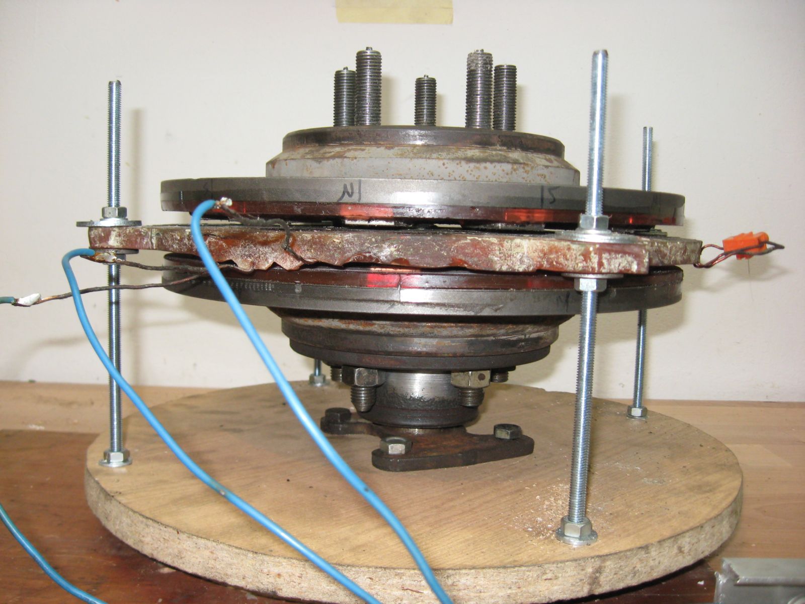

Oto efekt mojej pracy. Jak na razie zmontowane wszystko na stole muszę się tym pobawić bo nigdy nie miałem takiego urządzenia.Jak widać mostek prostowniczy wykonałem sam 6 diód 10A radzieckie dosyć wytrzymałe.

na zdjęciu magnesy na tarczach nie są naprzeciw siebie. Tak to przynajmniej wygląda.
taka prądnica będzie miała bardzo małą wydajność, gdyż pola magnesów zamiast się
wzmacniać i tworzyć obwody to się znoszą i osłabiają!
przykręć górną tarczę tak, aby po skręceniu magnesy były dokładnie naprzeciw siebie!

Dokładnie tak było błąd przy montażu.Dzisiaj już zalałem ponownie magnesy i teraz patrzą na siebie tak jak trzeba.Zastanawiam się nad średnicą śmigieł do tej prądnicy w jakim rozmiarze zastosować czy 2m czy 2,6m.
