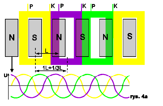

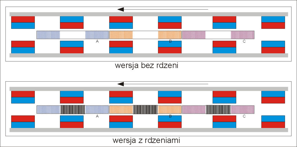

Postanowiłem rozpocząć temat z uwagi na lobby producentów gwoździ stalowych które ostatnimi czasy na forum próbuje wprowadzić pewne (podobno rewolucyjne) zmiany w budowie prądnic "amerykanek".
Amerykanka to prądnica nieco inna w porównaniu do klasycznej zbudowanej na bazie np. silnika.
Tą różnicą jest brak momentu zaczepowego z uwagi na różnice w budowie jakim jest sposób zamknięcia pola.
Ale do rzeczy. Proponuję dyskusję bo ja w fizyki miałem co innego. Poniższy rysunek wyjaśnia wszystko.
Jest to "fotka" z ruchu.
Wyjaśnienie dla lobby:
Cewka A jest w stanie 0 - nie produkuje prądu
Cewka B produkuje w danej chwili prąd maksymalny
Cewka C zaczyna, 1/3 prądu maksymalnego
Teraz proszę o informację z rozrysowaniem w jaki sposób rdzeń w cewce pomaga polu "zwiększyć napięcie a tym samym moc" skoro "wspomaga" tylko na jedną stronę cewki. Wspomaga w cudzysłowiu bo wcale tak nie jest!
Proszę również o screenshota z oscyloskopu jak wyglądają te "wspomagania" - jeśli przesuniemy siłę i wzrośnie pole (i moc) jednego magnesu, to "moc" drugiego się zmniejszy (ogólnie znane fizyczne prawo).
Proszę o ustosunkowanie się z najlepiej poparciem oscyloskopowym i i próbach z obciążeniem statycznym.
Re: Rdzeń w amerykance
Postprzez bpk » 19.06.2009, 12:49
Witam Pana Waldemara.
Wielki szacunek za otwarcie dyskusji.
rdzeń zamyka pole, więc zmniejsza straty na pole uciekające na boki,
co powoduje, że w cewkach indukuje się więcej prądu.
po zamknięciu obwodów magnetycznych przez rdzenie
powstają obwody magnetyczne i każdy obwód składa się
z 4 magnesów, a każdy magnes bierze udział w dwóch obwodach.
Na oscyloskopach dostaniemy dokładnie takie same kształty
napięć i prądów - tylko zmienią się amplitudy, bo zwiększona
indukcja przy identycznej prędkości zmiany pola da zwiększone
napięcia i prądy.
pozwala to wykonać któryś z ruchów:
- zmniejszyć ilość zwojów (można zwiększyć grubość drutu)
- zmniejszyć magnesy (!)
oczywiście pojawia się moment zaczepowy, ale nikt nie mówi, że rdzenie
muszą być wielkości magnesu i nikt nie mówi, że moment zaczepowy powoduje
straty - to jest tylko pulsacja momentu o obrotowego - raz przyspiesza obrót
raz spowalnia - w zależności od położenia rotora wobec statora z rdzeniami.
wielkość rdzeni powinna być taka, żeby wiatrak startował, gdy wiatr osiąga
energię pozwalająca na rozpoczęcie produkcji energii, czyli gdzieś około 2 m/s.
nie ma nic prostszego jak umieścić w cewce kawałek drutu stalowego i zobaczyć
jak wzrasta indukowany prąd przy identycznych obrotach.
Można wstawić w cewkach jednej fazy rdzenie i zmierzyć napięcia dla
dwóch faz z tej samej prądnicy przy różnych obrotach. Wynik może
zaskoczyć wiele osób, które uznały, że konstrukcja "amerykanki" jest
już optymalna.
zaraz wezmę się za rysowanie ;)
Postprzez bpk » 19.06.2009, 13:01
Rysunek Pana Waldemara ma błąd - co trzecia cewka należy do tej samej fazy, a więc magnesy są w identycznym położeniu nad co trzecią fazą (aby się napięcia cewek dla danej fazy dodawały!).
Obwody magnetyczne właśnie składają się (każdy) z 4 magnesów nad co trzecią cewką.
trochę teorii:
Napięcie w prądnicy powstaje na skutek ruchu przewodnika elektrycznego (drutu) względem pola magnetycznego, w amerykance, wytworzonego przez magnesy. Wartość tego napięcia (ściślej mówiąc, siły elektromotorycznej) określa wzór:
E=Bvl
Gdzie:
E to siła elektromotoryczna (napięcie) mierzona na końcach drutu (cewki)
B indukcja magnetyczna w przestrzeni gdzie porusza się drut, zależna głównie od ?siły? magnesów i odległości między nimi.
v prędkość względna między polem magnetycznym (magnesami) a drutem (cewką), zależna od prędkości obrotowej prądnicy (wiatraka) i średnicy tarcz
l długość drutu znajdującego się w polu magnetycznym (ilość zwojów cewki)
Jest to podstawowa zależność, której znajomość i rozumienie jest konieczne dla każdego pasjonata MEW.
dodanie rdzeni o optymalnej wielkości - powoduje, że B (indukcja magnetyczna) wzrasta - a zatem tak jakbyśmy
zmniejszyli grubość statora do 2-3 mm.
Jedyny problem - to tak dobrać rdzenie, żeby pulsacja momentu nie przeszkadzała w starcie prądnicy
przy wiatrach, które już niosą jakąś rozsądną energię.
pozdrawiam,
Paweł Krupa
Postprzez Waldemar Pachoł » 20.06.2009, 21:24
Witam raz jeszcze...
Mój rysunek nie zwiera błędu - wystarczy spojrzeć - są tylko 3 cewki i tak należy go rozpatrywać.
A jeśli miałoby być więcej cewek w sekcji (dla zachowanie prawidłowości rysunku), to kolejną w sekcji nawijamy odwrotnie - dokładnie tak jak w alternatorze i po "problemie".
Generalnie wolałbym dane z eksperymentu które rozwiałyby wszelkie moje wątpliwości a pewnie i nie tylko moje.
Postprzez bpk » 21.06.2009, 10:54
rysunek ma błędy. wystarczy spojrzeć na wzajemne położenia magnesów i cewek
na rysunku poniżej proszę wstawić rdzenie i zobaczyć jak tworzą się obwody magnetyczne.
Posty: 104
Postprzez Waldemar Pachoł » 21.06.2009, 19:35
Paweł! Przesunięcia fazowe są tu nieistotne, bo nie na ten temat rozmawiamy.
Chcesz, wezme animke z mojej strony, jeśli faktycznie te przesunięcie Tobie przeszkadza i porozmawiamy.
Tylko nic to nie zmieni odnośnie głównego wątku.

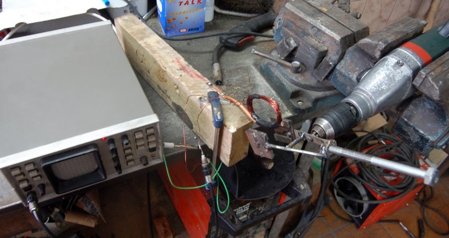

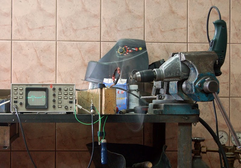

Postprzez kubuspucharek » 07.01.2010, 19:58

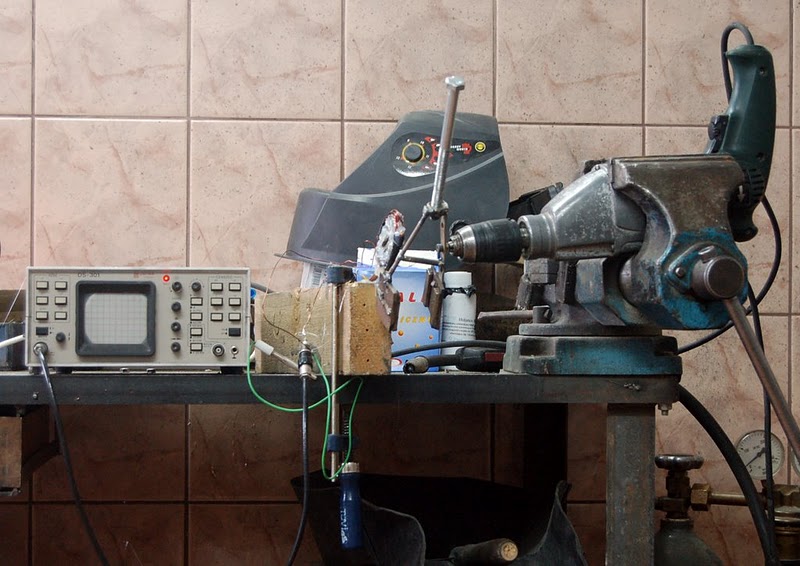

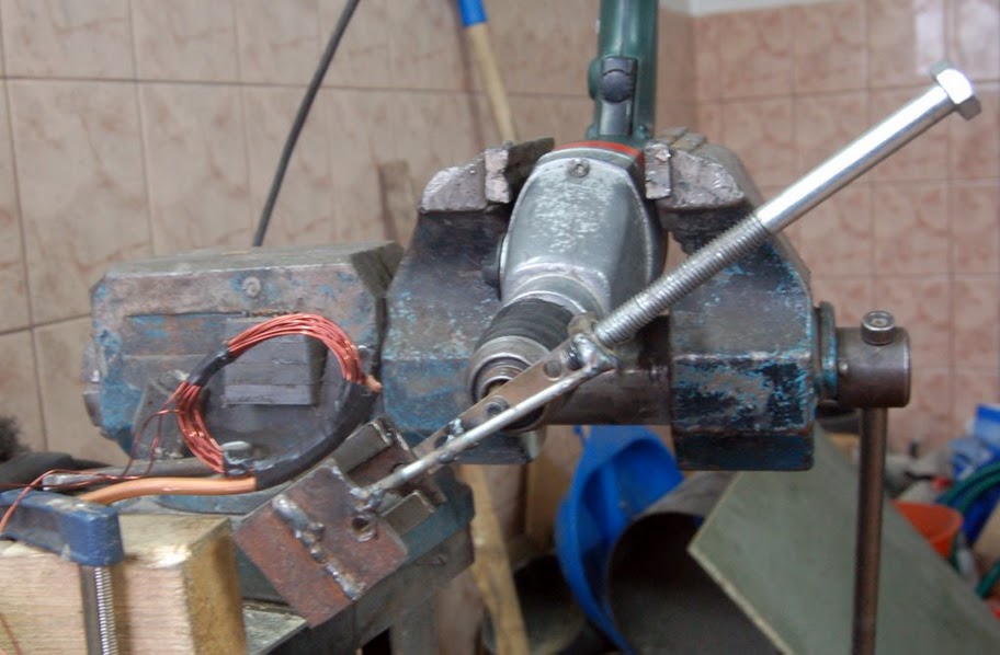

Przeprowadziłem doświadczenie z rdzeniami w cewce w zamkniętym polu magnetycznym.
Stanowisko pomiarowe
Wirnik prądnicy to dwie kwadratowe blachy stalowe z naklejonymi magnesami. Użyłem cztery magnesy neodymowe 40x10x4 n38. Cewka ma 30 zw drutu DNE ? 0,7 mm. Pomiary wykonywane przy obrotach około 1000 obr/min.
kubuspucharek

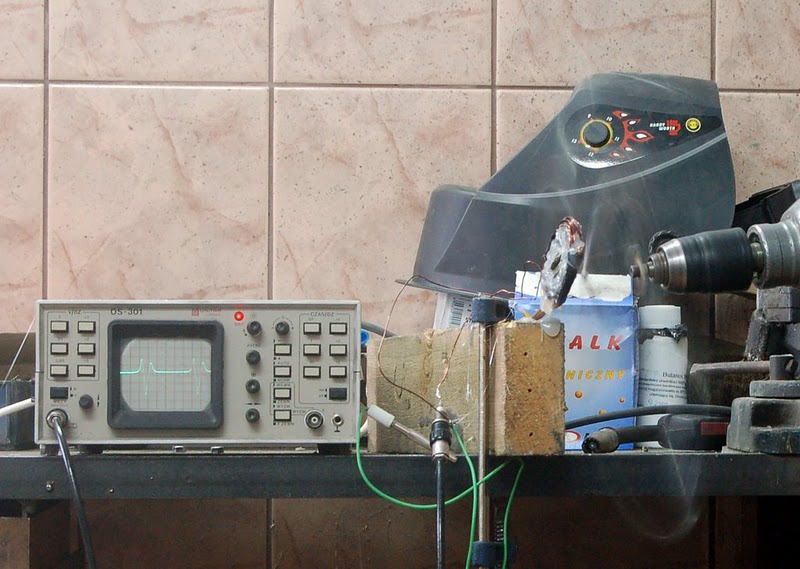

Postprzez kubuspucharek » 07.01.2010, 20:03
Pierwszy pomiar bez rdzenia
nastawy oscyloskopu 0,5 V/DZ 10ms/DZ
Zmierzone napięcie międzyszczytowe 1,5V

Postprzez kubuspucharek » 07.01.2010, 20:08

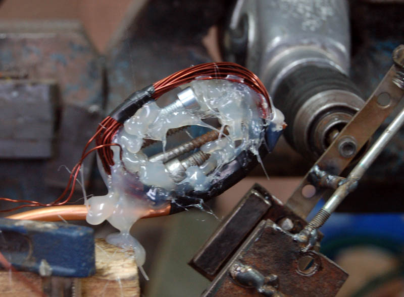

Drugi pomiar z rdzeniami-dwoma dużymi wkrętami :-)
Wynik pomiaru 1,75V
kubuspucharek
Posty: 51
Dołączył(a): 13.09.2009, 23:14

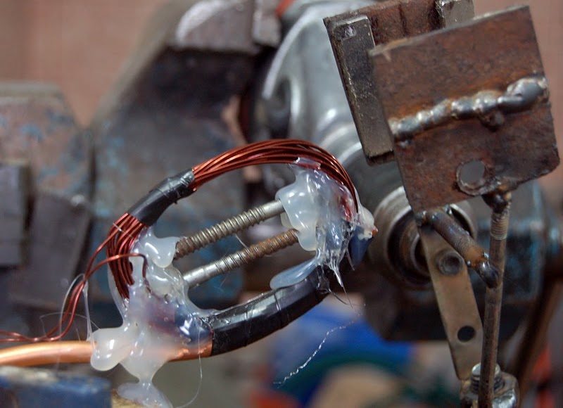

Postprzez kubuspucharek » 07.01.2010, 20:18
Trzeci pomiar. Do wkrętów zostały dołożone dwie śruby ? 6mm.
Wynik pomiaru 2V czyli wzrost o 33% jeśli się nie mylę.
