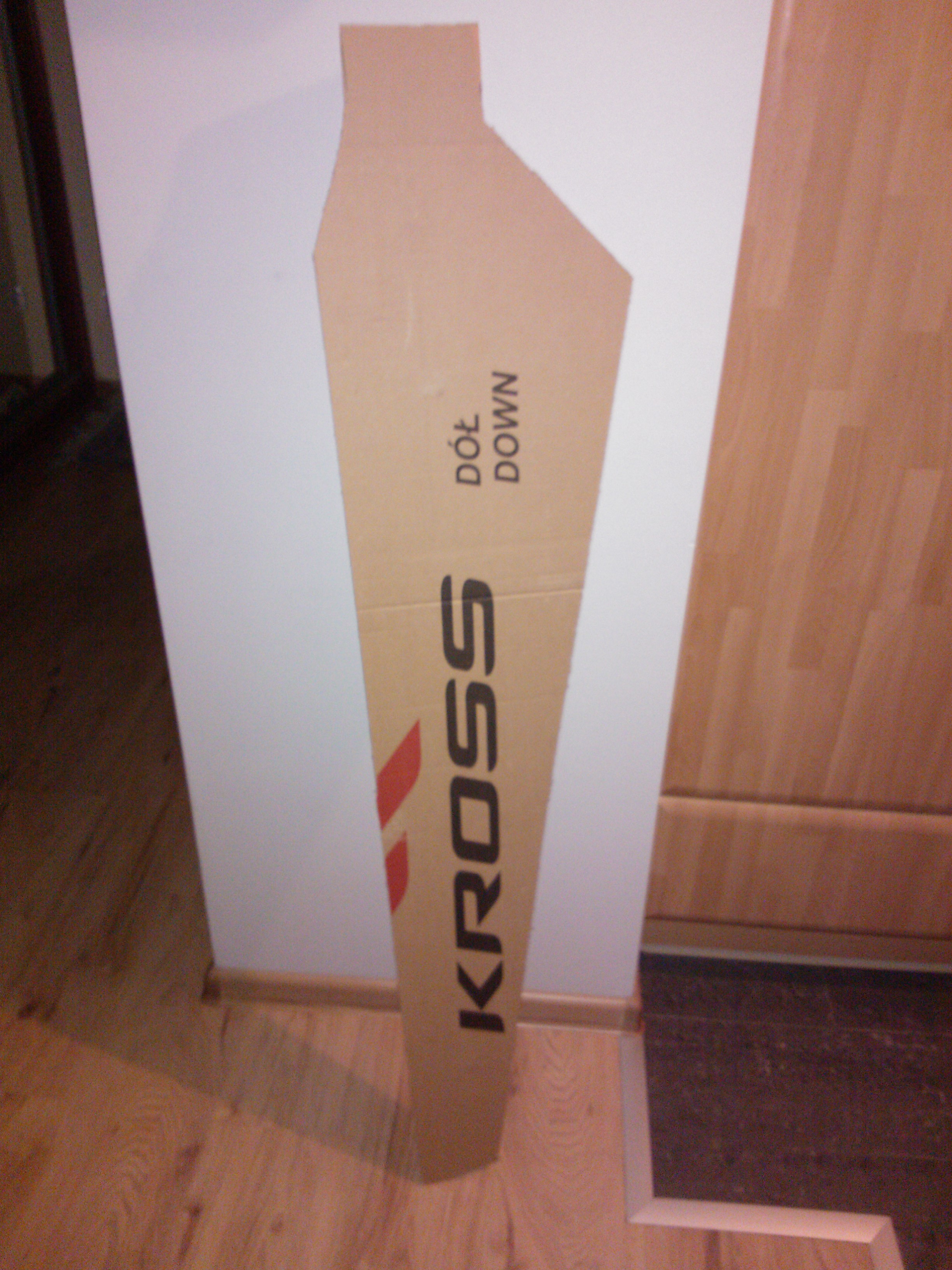

Witam kolegów po dłuższej przerwie.
Przymierzam się do zrobienia śmigła do swojej prądnicy która leży i czeka na zamocowanie na gondoli,którą pomału tworzę.Ale do rzeczy-założyłem że moja prądnica przy wietrze 8m/s wytworzy 500 W(to chyba i tak dużo) i podstawiłem te dane do programu Wiatrak ,który mi wypluł pewne dane.Moje pytanie czy aby na pewno są to poprawne dane z którym można wystrugać śmigło?Czy ktoś doświadczony mógł by to potwierdzić?Będę wdzięczny.Prędkość wiatru 8.000 [m/s]

telefunk

Nie wiem dlaczego program wiatrak dąży do uzyskania kąta zaklinowania u nasady do niemalże 40 stopni.
Zauważ ,że twoje śmigło właśnie o tyle jest wykręcone.Być może poprawia to parametry ,ale znacznie komplikuje ewentualne wykonanie.
Jeśli dodatkowo chciałbyś użyć 2 różne profile może się okazać ,że faktyczny kąt ,na który będzie napierać wiatr będzie około 45 stopni.
Profile zazwyczaj segregowane /projektowane są kompletami tzn część nasady ,środek,czubek. One różnią się grubością od chyba 24% do około 12%
Ja zanim podjąłem ostateczną decyzję przy projektowaniu mojego przeczytałem cały internet 2 razy :)
Moje wnioski są takie ,że zbyt duże różnice w kątach zaklinowania nie są niczym dobrym. To oczywiście moje wnioski.
Przy twoim mniejszym śmigle mogą być prawidłowe i uzasadnione.
Czy myślałeś już może z jakiego materiału i na jakich profilach chciałbyś wykonać śmigło ?

Witam Cię Brus.Tak jak pisałem, jestem laikiem w tej sprawie więc oczekiwałem jakiej bardziej fachowej podpowiedzi.Też to widzę że program zakłada dość duże kąty zaklinowania jak dla tak małego (krótkiego)śmigła ale po to chyba jest to forum aby podyskutować.Każdy pisze że jest program Wiatrak i to tylko podstawić dane ono za nas zrobi resztę.Ja tak właśnie zrobiłem.Podstawiałem w różnej konfiguracji dane ale wychodziły jeszcze dziwniejsze rzeczy tj.szerokość u nasady 1m przy Max doskonałości i dopiero po ustawieniu Max momentu, wyszło co po wyżej.Co do tego z czego bądź jaki profil,to napewno myślałem z drzewa świerkowego i profil płaskowypukły np Clark.Teraz co do wielkości mojego śmigła to takie wypluł program ale nie wiem też czy nie za małe ,chociaż po przeprowadzeniu eksperymentu na potrzebny moment startowy do ruszenia prądnicy(wynosi on 0.4 Nm bez obciążenia) zakładam że to wystarczające śmigło.To tylko moje zdanie laika więc chciałbym posłuchać kolegów którzy już tego doświadczyli.
telefunk
Posty: 73
Re: Projektowanie śmigła
Postprzez Brus78 » 05.03.2017, 18:28
Chyba najbardziej doświadczonymi kolegami są Waldek i Klistron.
Ja co prawda zrobiłem juz jedno śmigło ,ale jak dotąd nie jest mi dane zobaczyc jak się kręci.
Ja osobiście uważam ,ze lepsze są śmigła węższe i długie... one zagarniają większą powierzchnię a ich szerokość u nasady powinna być tak dobrana aby zapewnić rozruch.
Szczerze wydaje mi się ,że śmigła powinny byc dość mocno "przesadzone" jak na polskie warunki. Wiatr 10m/s czyli deklarowaną moc osiągniesz kilka dni w roku. w większości będą to wiatry niosące w przedziale 10-20 % tej mocy.
Budując większe śmigło częściej będzie się kręcić i częściej oddawać moc użyteczną.
Drewno to bardzo dobry materiał.Bardzo wdzięczny i trwały. potrzebuje jednak dobrego wysuszenia i najlepiej klejenia.
Jesli masz dostęp to już teraz kup materiał .. im lepiej Wyszuszone i wypracowane tym lepiej.
Jeśli dodatkowo pokleisz materiał bedzie mocniejszy i mniej podatny na wypaczanie.
Ja moje duże śmigło na początku też chciałem robić drewniane . Jednak zrobienie tak dużych .. jednakowych łopat byłoby bardzo trudne.
Proponuję ,żebyś przeliczył śmigło dla bardziej "polskich" warunków i w ten sposób dobrał średnicę

telefunk: W odniesieniu do Twojego projektu.
Skoro śmigło będzie miało 3 łopaty to założenie obliczeń w/g max momentu jest błędne.
Zaproponuję trochę inne rozwiązanie:
Liczba łopat wirnika 3
Średnica zewnętrzna 2.584 [m]
Średnica wewnętrzna 0.800 [m] !!!
Prędkość obrotowa 295.689 [obr/min]
Wyróżnik szybkobieżności 5.000
Wybrany profil C:\Wiatrak\Cxy\ClarkY płasko-wypukły Re 156 000 Lambda 6.Cxy

Jest to bardzo podobne śmigło do mojego drugiego. I trzyma w/w parametry.
Postprzez telefunk » 07.03.2017, 18:01
No widzę że masz WIATRAK w jednym palcu.Ja kombinowałem na różne sposoby a i tak nic ciekawego nie wychodziło.Ale do rzeczy,patrząc na te parametry to duże koło wewnętrzne wychodzi,czyli tak naprawdę część robocza śmigła będzie się zaczynać na 40 cm od nasady śmigła.Biorąc pod uwagę że to śmigło wg programu ma mieć 130 cm to na część roboczą śmigła przypada 0.9.metra.Teraz pytanie jako do fachowca,czy to śmigło odda faktycznie tyle mocy?Dzięki za pomoc i pozdrawiam
telefunk
Posty: 73
Postprzez Szympik188 » 07.03.2017, 21:50
Hej, ja od siebie zaproponuję abyś zrobił test pod obciążeniem przy znanych w miarę dokładnych obrotach. Jako obciążenia najlepiej użyć spirali o znanej rezystancji przy mocy co najmniej 100W a nawet 300W. Wtedy poznasz ile faktycznie potrzeba obrotów(po spadku napięcia po obciążenia) aby uzyskać żądaną moc i wtedy dobrać średnice śmigieł.
telefunk napisał(a):Ale do rzeczy,patrząc na te parametry to duże koło wewnętrzne wychodzi,czyli tak naprawdę część robocza śmigła będzie się zaczynać na 40 cm od nasady śmigła.
Kolega klistron w swoim temacie śmigło 4.5m pisał o tym jaki procent mocy oddaje śmigło w określonej odległości od osi warto poczytać. Ja osobiście uważam że należy wykorzystać każdą powierzchnię aby łapać i tak słaby u nas wiatr.
Postprzez Waldemar Pachoł » 08.03.2017, 20:39

kształt śmigła

Postprzez telefunk » 21.03.2017, 23:04
Po kilka dniach przemyśleń i pracy z programem Wiatrak,zdecydowałem się na śmigło o następujących parametrach.Profil CLARK Y ,koło wiatrowe o promieniu 140 cm,szerokości u nasady 30cm i 12 na końcówce śmigła.To śmigło powinno startować poniżej 3 m/s przy założeniu idealnego wykonania a przy 3 m/s osiągnie 77 obr/m i da 28 W a przy 100 powinno dać 33W.Kąt zaklinowania u nasady 27 stopni a końcówka 5.2stopnia.Co sądzicie o tym wyborze?
Ps.dzięki Waldkowi trochę zrozumiałem zasadę działania programu i teraz wiem co i po co.

Postprzez telefunk » 25.03.2017, 11:23
Dziś zacząłem rozrysowywać swoje śmigło na papierze tzn jego kształt i kąty zaklinowania i okazuje się żeby zrobić moje śmigło o takich kątach zaklinowania i szerokości potrzeba kawał kloca ,bo tak w najszerszym jego miejscu grubość kantówki musi mieć co najmniej 135 mm a moja na razie ma 45 mm więc dokleić muszę 90 mm.Nie sądziłem że aż tak dużo,wiedziałem że trzeba ale tyle?
