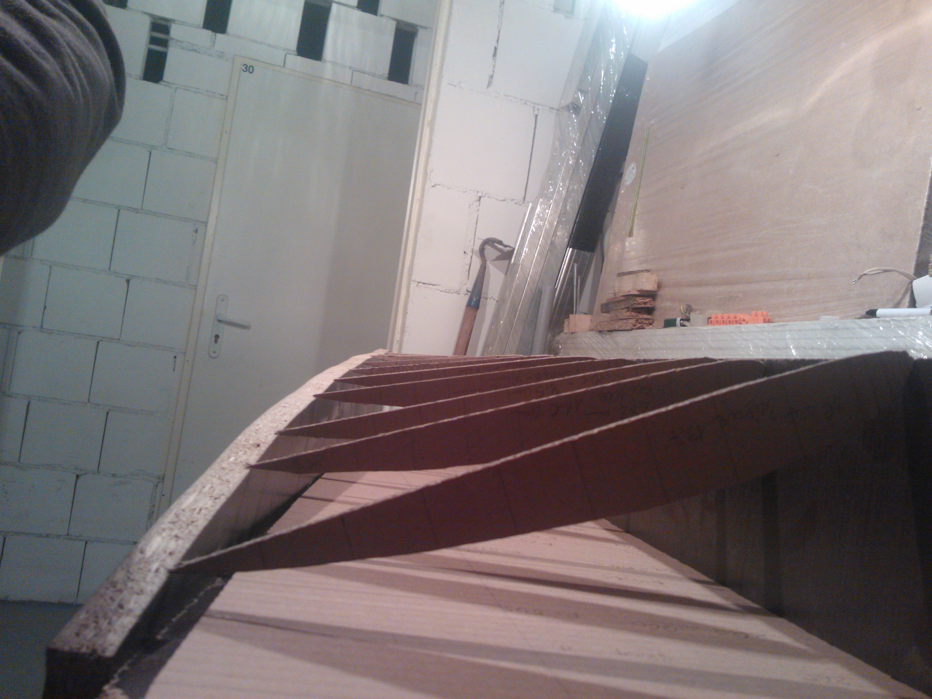

Dziś trochę podziałałem z przygotowaniami do zrobienia śmigła,a mianowicie przeliczyłem kilkanaście sekcji śmigła i zrobiłem szablon krawędzi z kątami.Zrobiłem też koryto w którym będę wycinał swoje śmigło,mam nadzieje z powodzeniem.Tak to wygląda

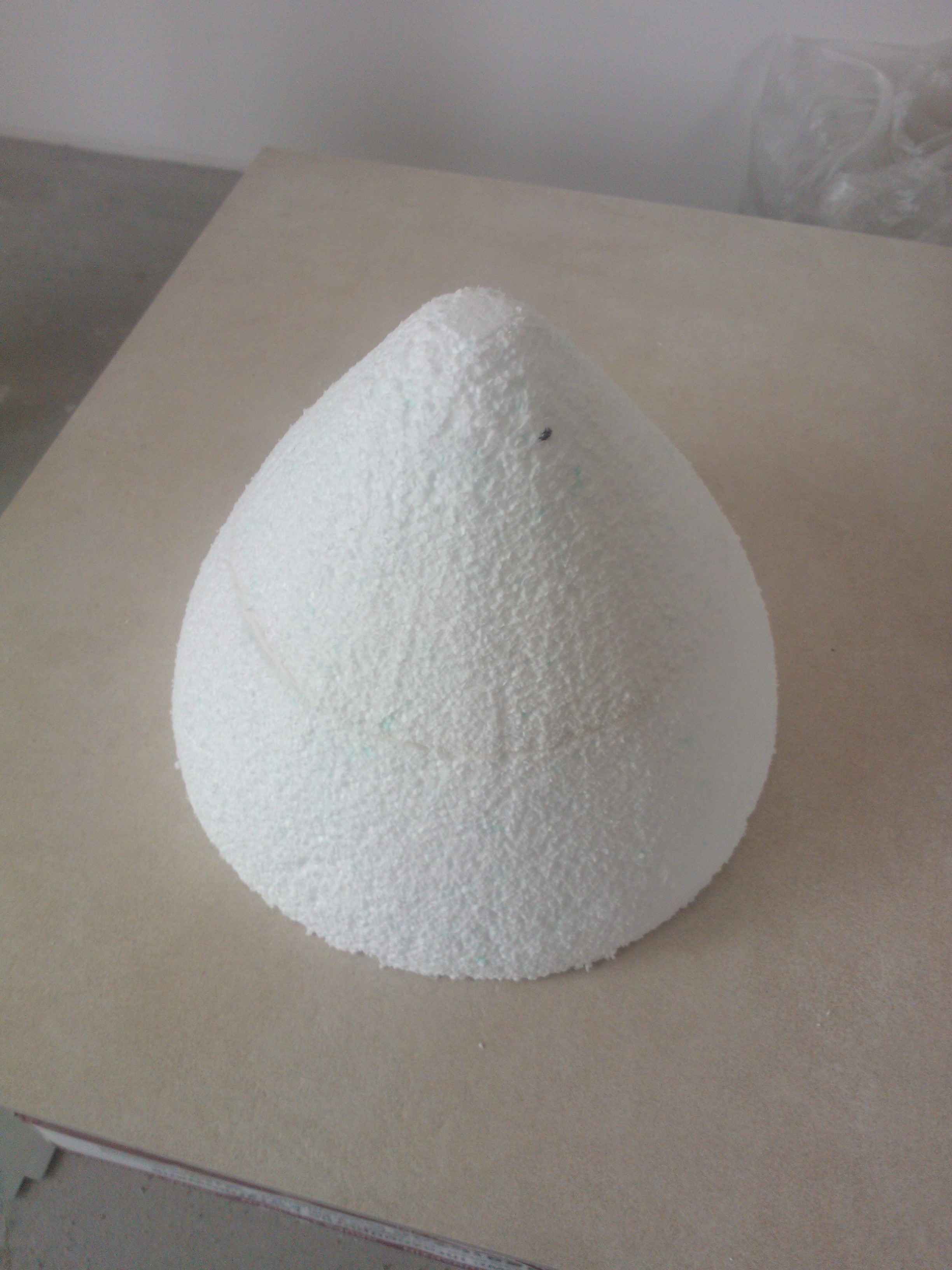

Postprzez telefunk » 09.04.2017, 13:02
Sobotę poświęciłem na przygotowaniu kopyta pod obudowę gondoli i pod kołpak.Kopyto zrobiłem ze styropianu,klejąc z 15 cm płyty a następnie obrobiłem tarką do styropianu.Mam kogoś co pracuje przy jachtach więc nie będzie problemu ze zrobieniem tego z włókna szklanego.Mam jeszcze takie dość proste pytanie do osób które coś wiedzą więcej ode mnie o śmigłach,a mianowicie.Od czego są liczone kąty zaklinowania?Ja je mierzyłem od części mocowania śmigła.Czy to dobre rozumowanie czy może nie właściwe podejście?Proszę tylko się nie śmiać!Kto pyta nie błądzi-stara i dobra maksyma.

telefunk napisał(a):Dziś trochę podziałałem z przygotowaniami do zrobienia śmigła,a mianowicie przeliczyłem kilkanaście sekcji śmigła i zrobiłem szablon krawędzi z kątami.Zrobiłem też koryto w którym będę wycinał swoje śmigło,mam nadzieje z powodzeniem.Tak to wygląda
Fajne korytko bardzo ułatwi prace :D będziesz ścinał to piłą? Jedyne co martwi mnie to to ,że część profilu przy mocowaniu powinieneś stanowczo pogrubić... Przy łopacie tej długości podczas porywistych wiatrów występuje porządny moment gnący który szybko przytuli końcówkę śmigła do masztu.
Re: Projektowanie śmigła
Postprzez telefunk » 09.04.2017, 15:36
Cieszę się że nie robiłem czegoś na darmo.Co do strugania śmigła to myślę go wykroić piłą ,oczywiście zgrubnie a potem już ręcznie ośnikiem np.Na pewno w trakcie się okaże co i jak.Szympik,słuszna uwaga z tą grubością przy nasadzie.Wg obliczeń moje śmigło w tym że miejscu powinno mieć 35.2 mm a na końcu 14 mm więc na pewno będę
musiał je trochę pogrubić.Sądze że co najmniej o połowę jego wyjściowej grubości .

Telefunk fajnie sobie poradziłeś z rzeźbieniem kopyt.
Nie wiem jak planujesz dalsze prace ale styropian musisz pokryć warstwą maty i zywicy bez styrenu . Inaczej styren rozpuści styropian.
Styropianu nie możesz też szpachlować szpachlem poliestrowym. zrób próbę to zobaczysz dlaczego :)

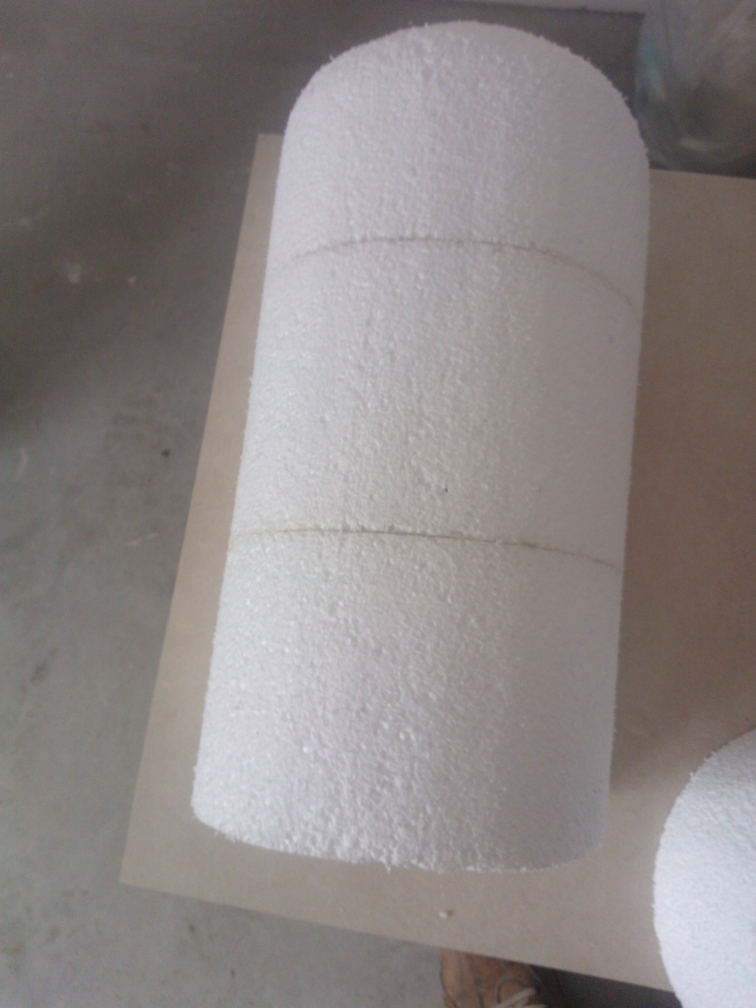

Witam kolegów po długiej nieobecności.Długo dojrzewałem co zrobić i z czego swoje śmigło i postanowiłem wyrzeźbić kopyto z twardego styropianu,które zabezpieczę szczelnie jakąś szpachlówką,abym mógł nałożyć laminat w celu wykonania formy śmigła.Nie mam w tym co prawda doświadczenia ,ale chcę spróbować tą metodą gdyż wykonanie z drewna 3 jednakowych śmigieł nie jest też łatwą sztuką.Mam teraz pytanie :jakiej użyć szpachlówki do po szpachlowania kopyta(jakiejś łatwo obrabialnej)oraz co dalej po szpachlowaniu.Jak należy przygotować kopyto abym mógł nakładać żywicę z matą.Czytałem temat by Brus78 ale tam wszystkiego nie ma,więc jeśli mogę prosić kolegę brus78 o jakieś wskazówki w tym temacie to bardzo będę wdzięczny.Kopyto pokaże niebawem,jak tylko zrobię zdjęcia.

Co do szpachlówki ,którą wykorzystasz dobrze jest własnie użyć giosu.. Jesli położysz szpachlówkę poliestrową na styropian to zostanie stopiony a szpachlówka nie będzie miała przyczepności. Ja w moim projekcie wykorzystywałem poliestrową do robienia szybkich zaprawek i małych ubytków żeby zaoszczędzić na czasie .
Najlepszym wyjściem na pokrycie styropianu i jego zabezpieczenie jest cienka mata szklana i żywica epoksydowa bez styrenu. ona stworzy na twoim modelu niepszepuszczalną dla styrenu barierę... Może to być też inna żywica ale koniecznie bez styrenu... na allegrze można kupić bezwonnąi bezbarwną żywicę .. myślę ,że jedna mała butelka starczy.. koszt chyba z 40 zł ale będzie spokój.

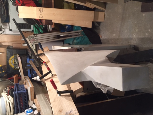

Witam forumowiczów.U mnie nie wiele się działo w ostatnim czasie z różnych powodów ale dziś pokaże wam swoje kopyto które ma posłużyć do wykonania formy.Jestem ciekaw waszej opinii w tym temacie,których nigdy za wiele.

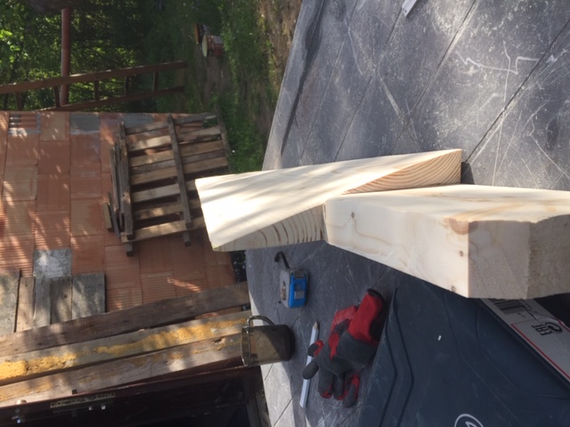

Postprzez telefunk » 12.05.2020, 21:46

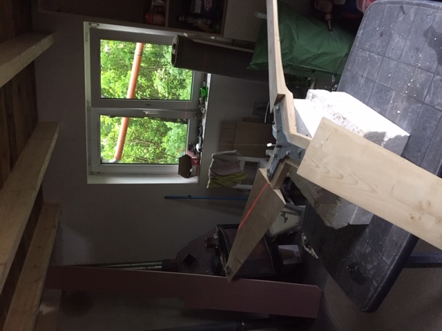

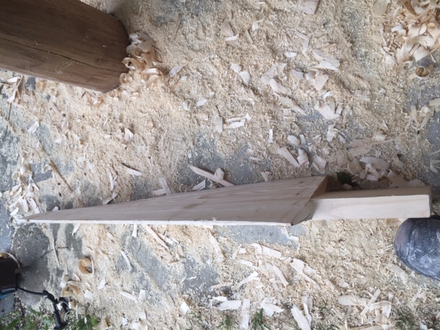

Widzę że tu cisza jak makiem zasiał.Zapewne wszyscy ciężko pracują nad swoim konstrukcjami.Ja dziś w końcu zabrałem się za śmigła z drzewa świerkowego które czekało na swoją kolej od chyba 3 lat.W międzyczasie pokleiłem w odpowiednie elementy i po wstępnej obróbce mam coś takiego.

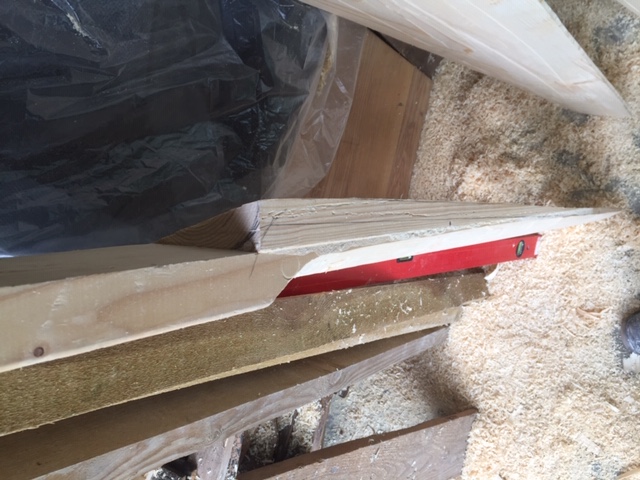

Postprzez telefunk » 14.05.2020, 20:04

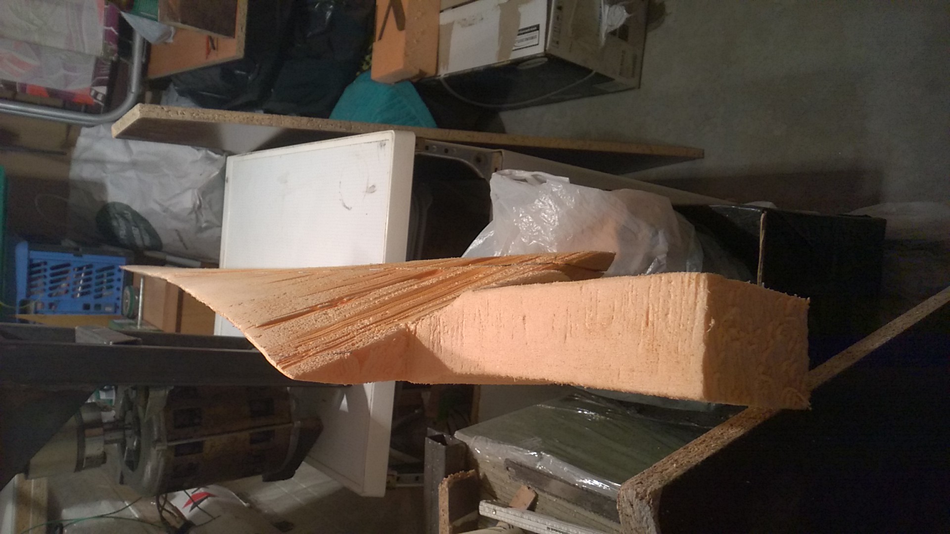

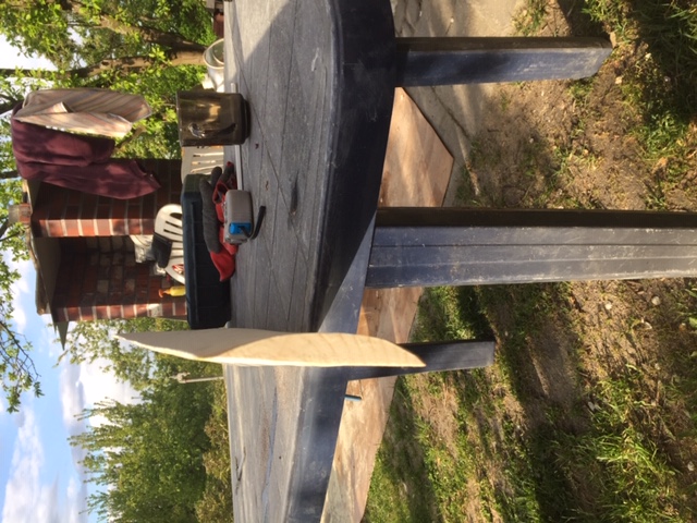

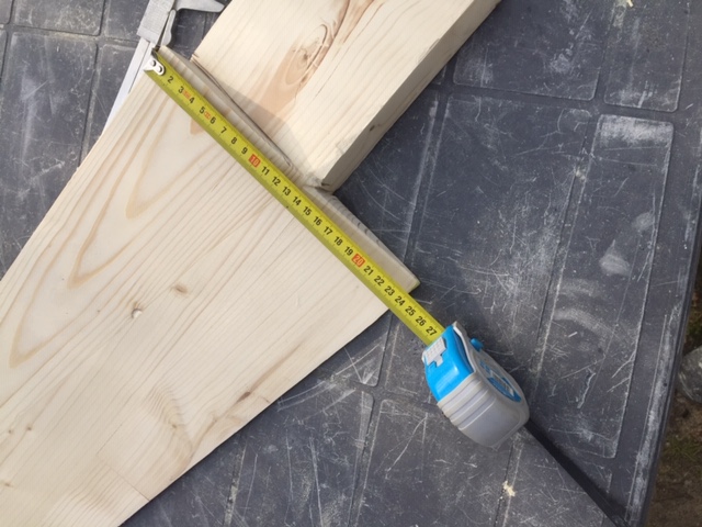

Dziś dalsza praca nad śmigłem które wykonałem z drewna świerkowego.Jest to pierwsze moje śmigło więc nie jest może najlepiej wykonane ale zawsze to coś.Spodziewam się że ktoś na tym forum może podpowie jak to widzi.Śmigło ma 120 cm długości a szerokości widoczne na zdjęciach.

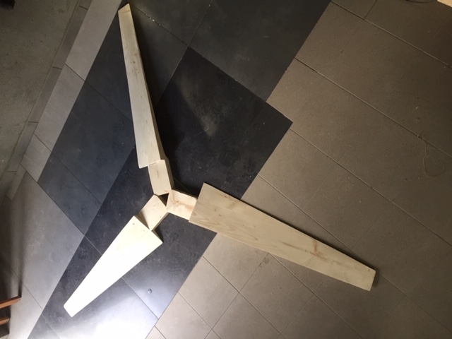

Postprzez telefunk » 04.06.2020, 21:13

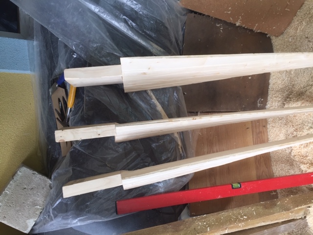

Wywarzanie śmigła już zrobione,teraz tylko czekam na jakiś wiaterek aby zamocować je na piaste i zobaczyć jak się będą zachowywać podczas pracy.

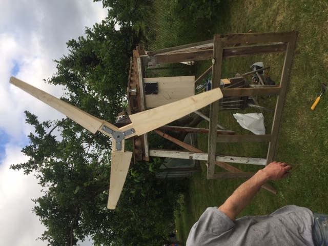

Postprzez telefunk » 14.06.2020, 13:16
Wczoraj lekko wiało i zamontowałem śmigło na piastę ale nie ruszyło.Nie wiem czy to problem z wiatrem czy brak wysokości a może wina leży w śmigle.Trzeba czekać na większe wiatry co by na tej wysokości przeprowadzić test śmigieł przed dalszą pracą nad nimi(pokost,malowanie ewentualne poprawki w kształcie)
