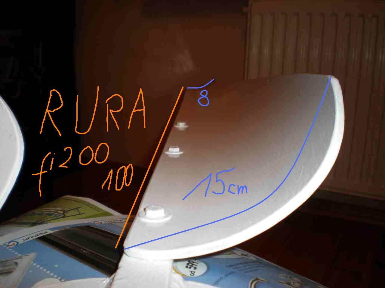

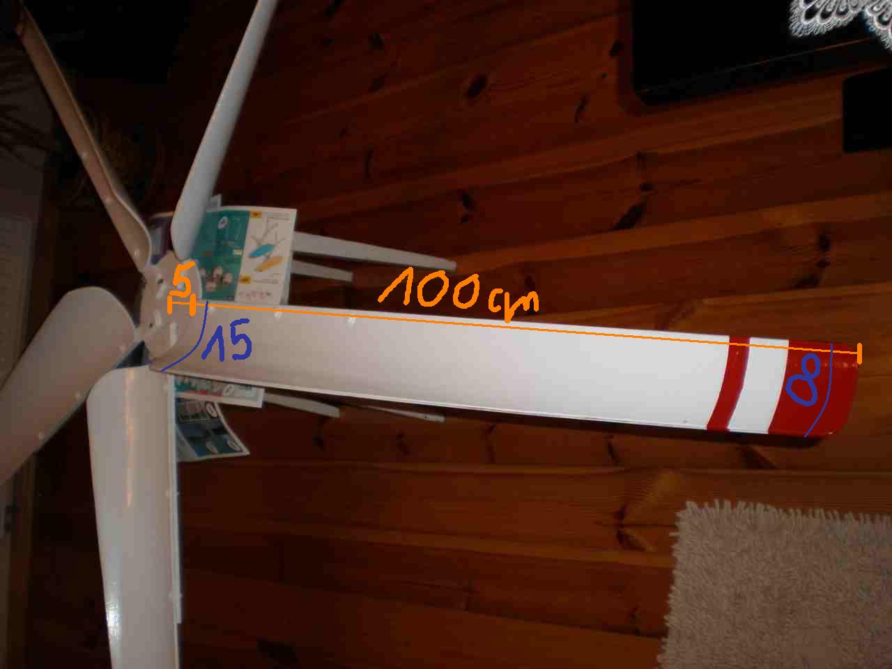

Czy te wymiary wystarczą?
Re: Łopaty śmigła z rury pcv
Postprzez Waldemar Pachoł » 07.01.2012, 19:33
Moc teoretyczna: 330W/8m/s
przybliżenie liczone dla płaskiej płytki:
400W/600obr/min przy Z=6 dla 8m/s
200W/350obr/min przy Z=6

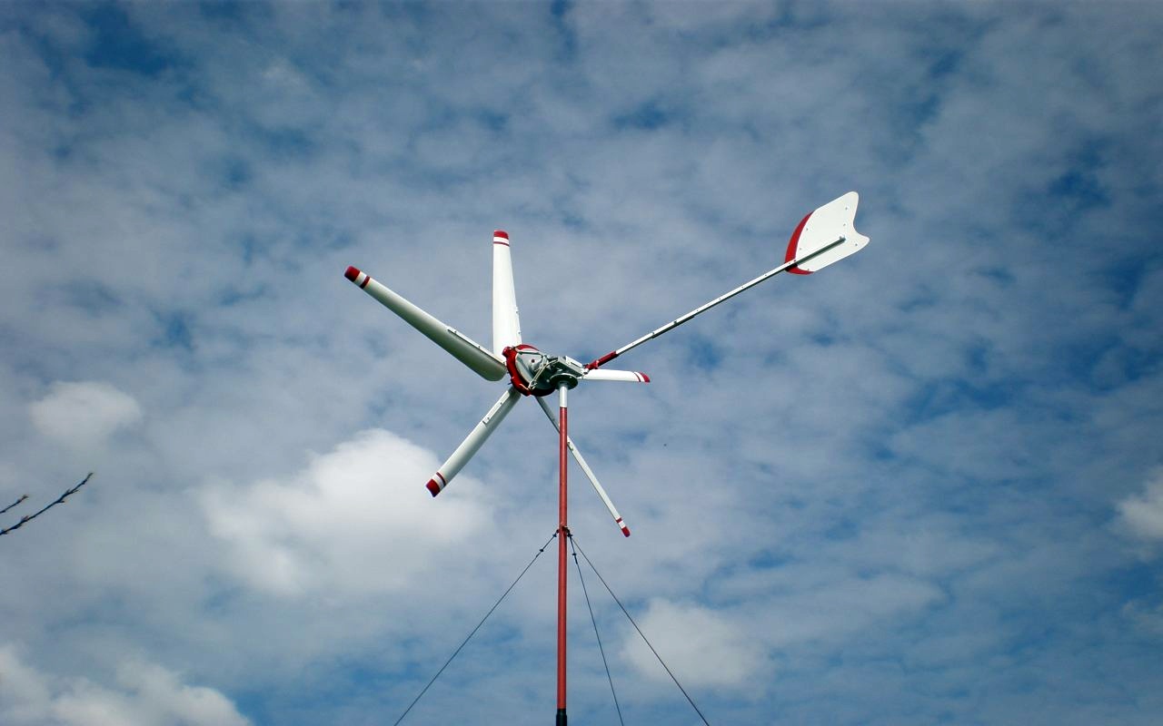

W końcu, dzięki braku zimy wrzuciłem całość na rurę i max. co zaobserwowałem to 150W z tym, że mam ogon w całości z aluminium i jest zbyt lekki składa się zbyt szybko. Śmigło nie zdąży nabrać obrotów, a już się łamie ogon - trochę to irytujące.
Kąty mocowania ogona (zawiasu) zapożyczone są ze strony http://elektronika.5v.pl/w_glowica.php
Prądnica jaką posiadam to: http://www.youtube.com/watch?v=1PfN0khHLNM
Jeśli ma ktoś jakieś sugestie odnośnie ogona (całości konstrukcji) to bardzo proszę.

Elektrownia bardzo ładna!
Ale... Nie wykonuje się testu na pusto :) bo bez obciążenia wynik jest taki: 120 obr/min tj, 36V x 0A = 0W
Proszę dociążyć ogon przez przykręcenie do aluminiowego kształtownika na samym końcu niewielkiego kawałka rury 3/4 cala powiedzmy o długości 15cm z jednej i drugiej strony - problem powinien się rozwiązać.
I kurczę gdzie tak słońce świeci? o_O

czyli z jednej rury wyjdą 4 łopaty tak wazyłes kiedys cały komplet
tez buduje wiatrak ale nie wiem czy mi smigło pociągnie moją prądnice a dokładnie alternator na magnesach 30-10-5 ciekawe czy da rade zobaczymy
Ostatnio edytowano 23.04.2012, 15:08 przez piotr, łącznie edytowano 1 raz
piotr
Posty: 6
Dołączył(a): 23.04.2012, 8:30
Postprzez Mariusz » 23.04.2012, 14:29
Nie cztery śmigła a cztery łopaty. A waga? Bo ja wiem. Tak dla przykładu rura kanalizacyjna fi200 1 metr SN2 waży około 3.70Kg + płaskowniki, śruby, tarcza. Osobiście używam rury SN4.
