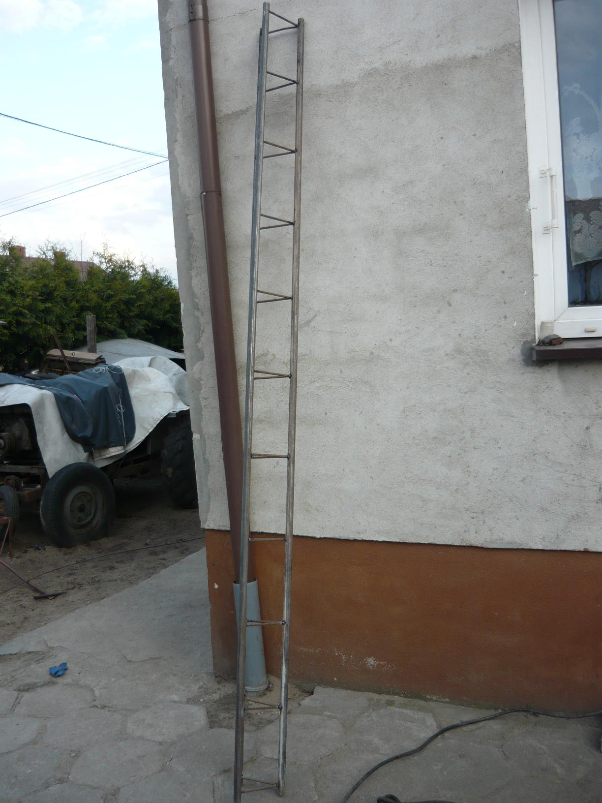

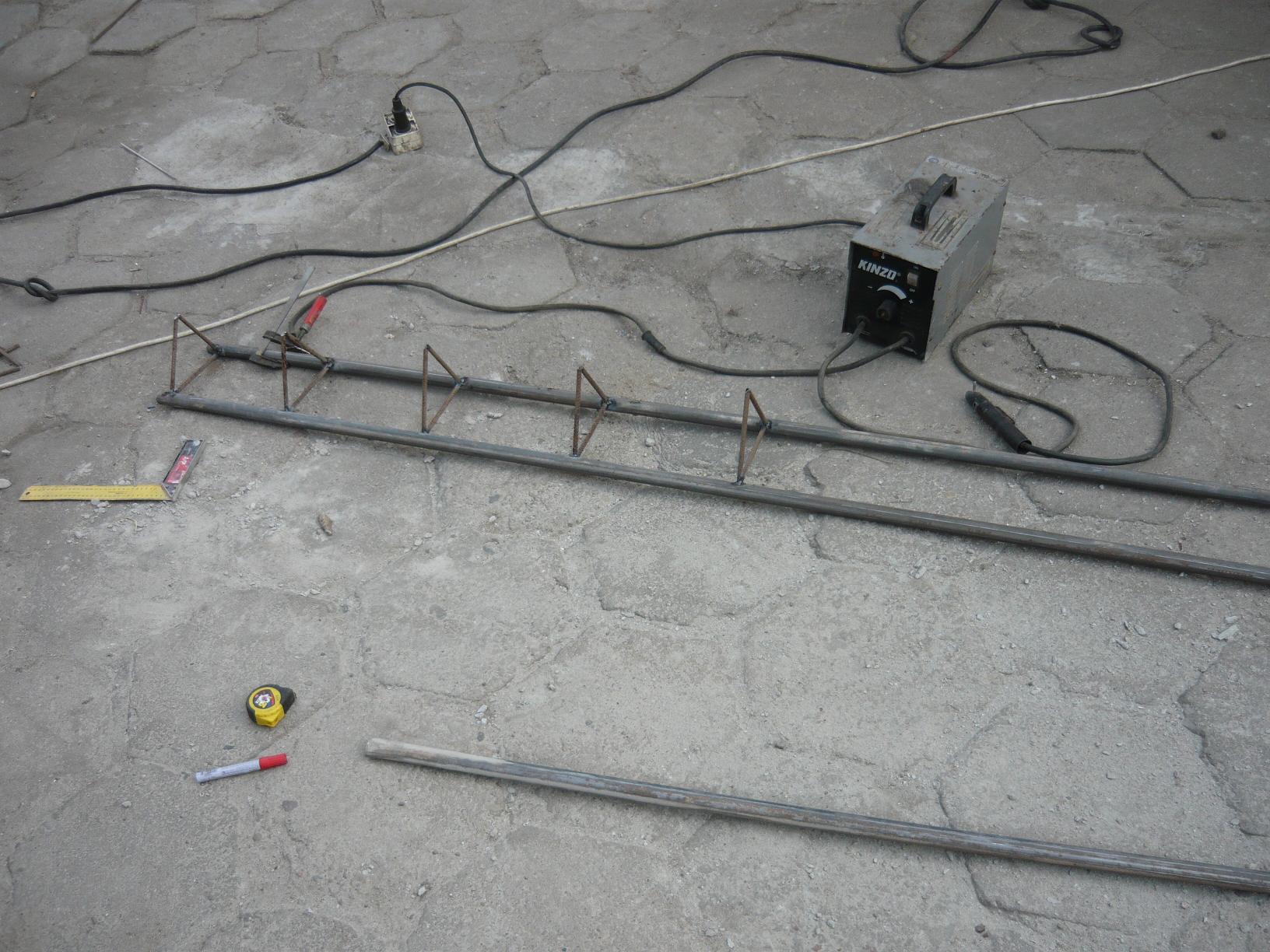

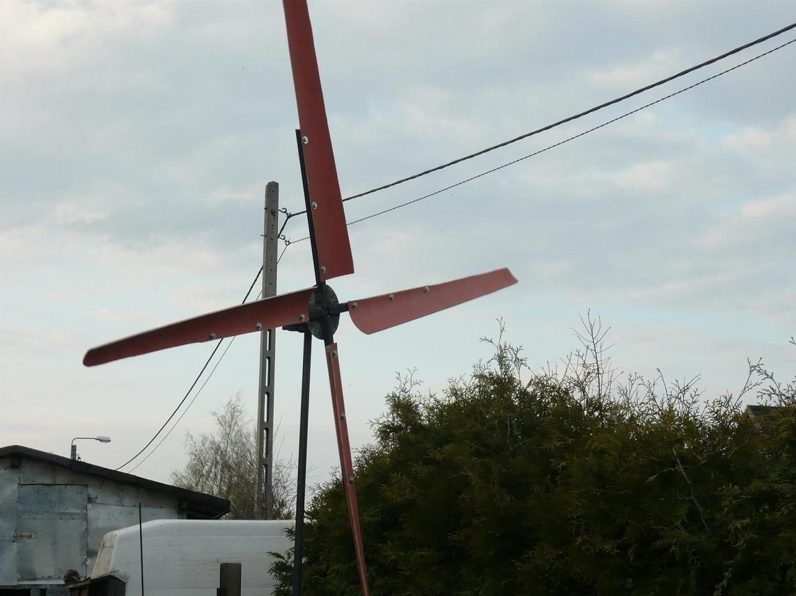

dziś budowa wiatraka ruszyła pełną parą obsadziłem wiatrak na alternatorze celem testu i wyszedł zadziwiająco dobrze mam pytanie związane z tylną lotką . Wiatrak ma 2 metru średnicy jaką wielkosc lotki użyć zeby go ładnie nakierowywało na wiatra

40x40cm wystarczy na ogonie o długości całkowitej 180cm.

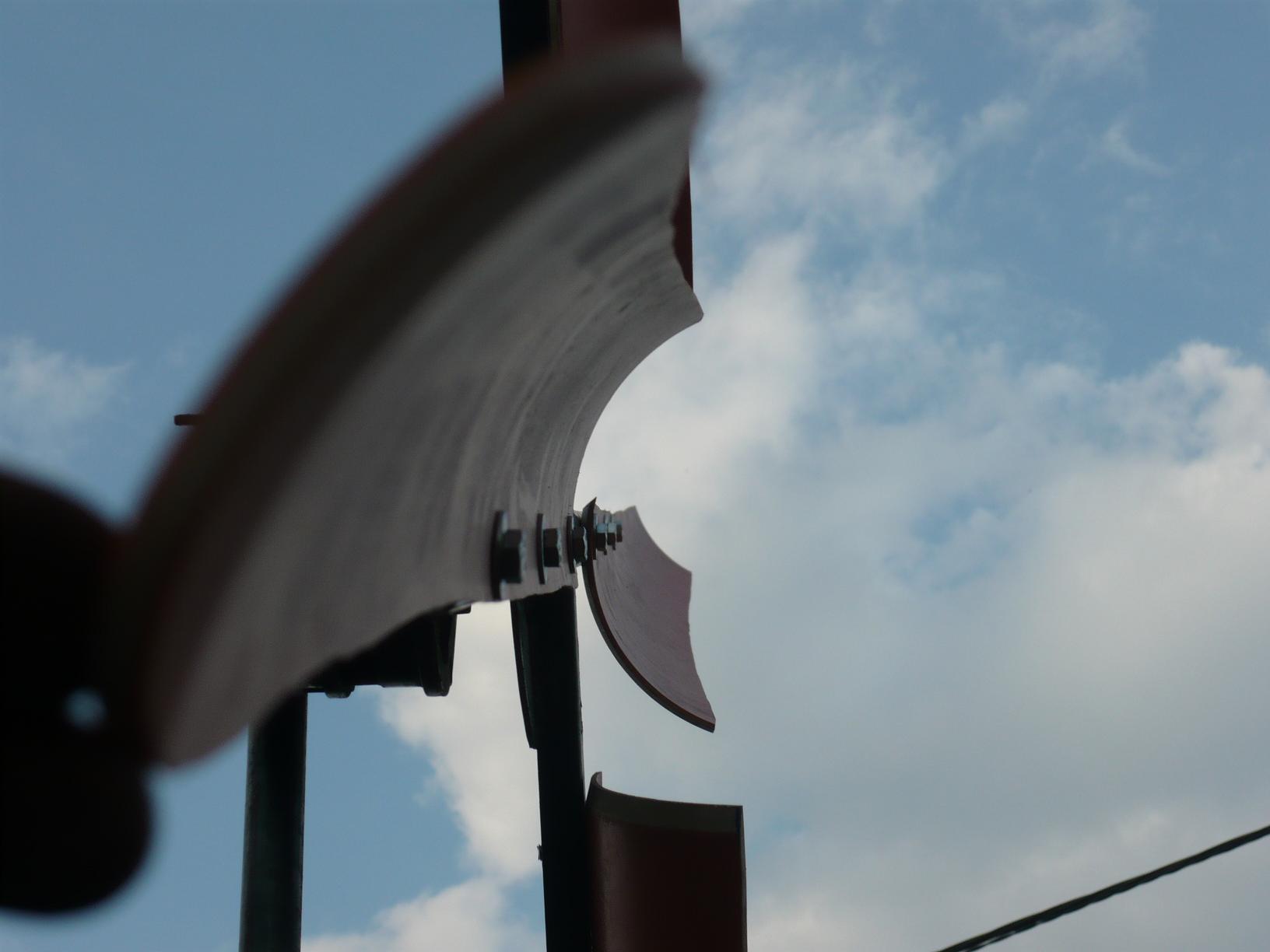

witam dziś testowałem ster i i wyszło coś dziwnego na jaw gdy tylko śmigło dostało wiatr i zaczęło się kręcić ster obracał śmigło w przeciwnym kierunku do wiatru i śmigło stawało ktoś mi powie dlaczego tak się dzieje i to wyglądało na to jakby ster nie był w stanie utrzymać śmigła a jakie jest wasze zdanie
