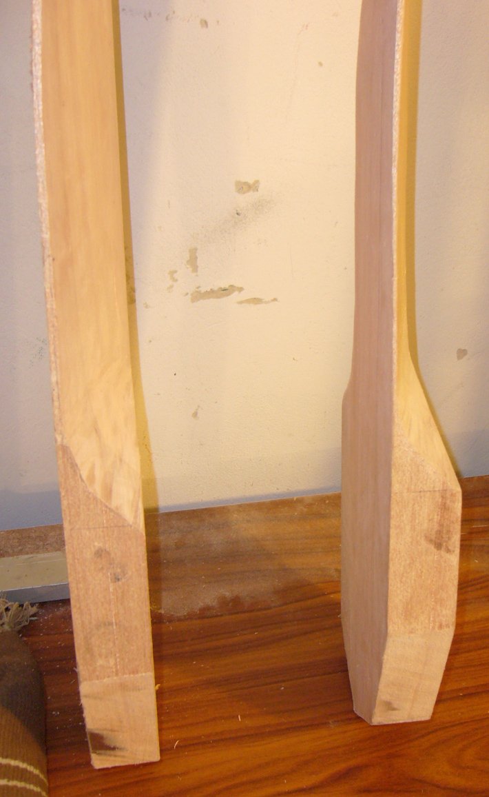

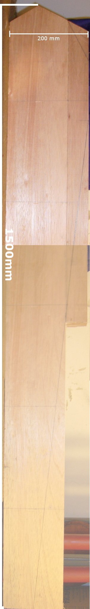

Wyjściowy materiał to deska z drewna meranti (bezsękowe) o wymiarach 55mm x 200mm x 1500mm.
Profil wykonany w oparciu o http://otherpower.com/bladecarving.html

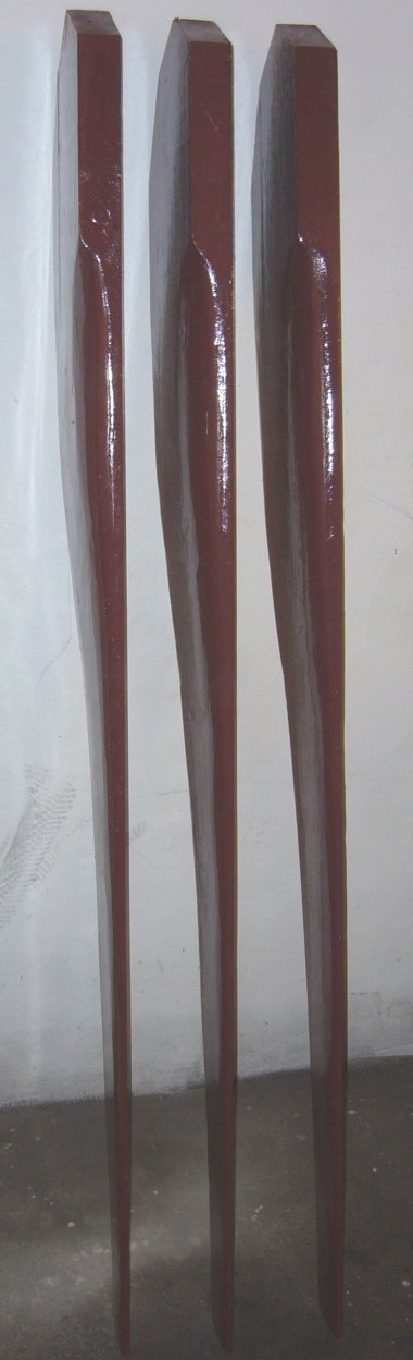

Gotowe płaty śmigła:

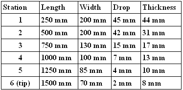

-Na angielskojęzycznej stronie grubość łopaty ma 1,5 cala a u pana 55mm.Dlaczego?
-Skąd można uzyskać tabelkę z wymiarami poszczególnych sekcji profilu? Na ww stronie
grubość jest podana tylko w 3 miejscach.

55mm to grubość wyjściowej deski, która przepuszczona została później przez grubościówkę i odchudzona do 50mm. Jeśli chodzi o tabelkę z wymiarami poszczególnych sekcji profilu to Hugh Piggott w swoich planach podaje:
