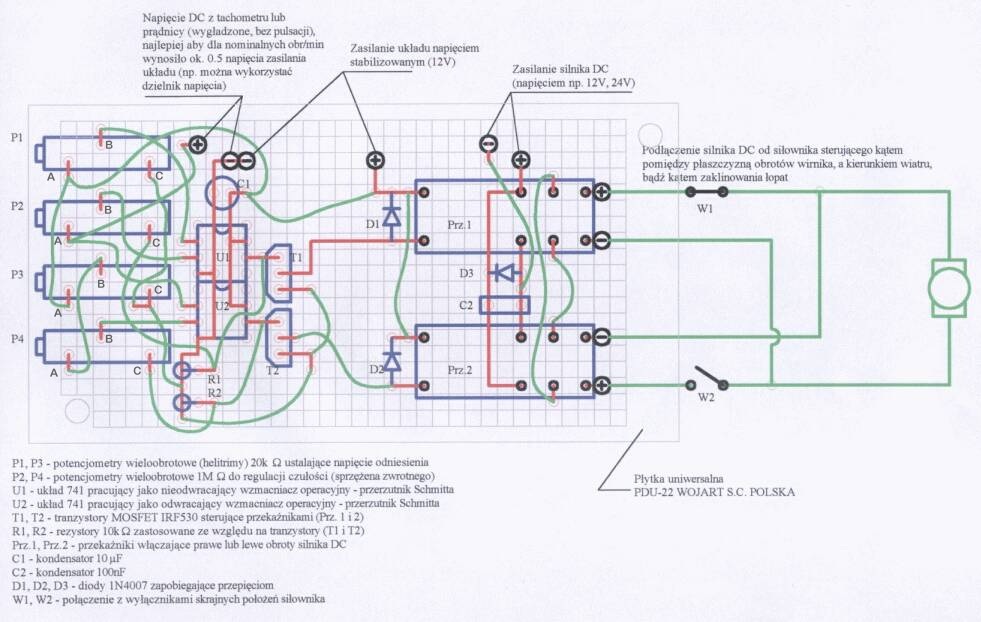

No właśnie się bardziej w to wczytałem,i dochodzę do wniosku że to będzie lepsze,jest tam potrzebne drugie źródło zasilania w postaci małej prądniczki-dynamo rowerowe się powinno nadać.Ale można też bezpośrednio z prądnicy,trzeba tylko zastosować układ który dla obrotów nominalnych da 0.5V
Co o tym myślisz Waldku,warte zachodu?.
Można tym sterować kąt nachylenia łopat,albo kątem odchylenia ogonem.

Postprzez Mariusz » 11.02.2012, 20:03
TOMMASZ napisał(a):Ale można też bezpośrednio z prądnicy,trzeba tylko zastosować układ który dla obrotów nominalnych da 0.5V
Proszę przeczytać raz jeszcze:
"najlepiej aby dla nominalnych obrotów wynosiło ok 0,5(czyt. połowę) napięcia zasilania układu". I właśnie w tym celu można wykorzystać dzielnik napięcia z dwóch rezystorów :P
Re: Płynna regulacja kąta natarcia
Postprzez TOMMASZ » 11.02.2012, 20:12
No fakt,masz rację Mariuszu.
Czyli jak powinien wyglądać gotowy układ,bo ja w tym mocny nie jestem.
Postprzez Mariusz » 11.02.2012, 20:18
Napisz mi jakie masz napięcia z prądnicy przy nominalnych obrotach to dobierzemy dzielnik.
Przesadą jest stosowanie tranzystora IRF530 (14A) do sterowania głupim przekaźnikiem.
Nie widzę tam schematu więc dla chętnych tak na szybko narysowałem wraz z dzielnikiem napięcia:
Z lewej strony podajemy napięcie z prądnicy. Rezystory R4 i R3 obliczamy sami.
Przyjmujemy, że R4 wynosi 1k (1000 ohm).
Wyprowadziłem wzór:
R3 = (Uwe *1000 - 6*1000)/6
Gdzie Uwe to napięcie nominalne dla danych obrotów.
AVCC i AGND to zasilanie silnika załączanego przez przekaźniki.
K1 i K2 to przekaźniki z cewką 12V i dwoma stykami przełączającymi.
Na schemacie brakuje wyłączników krańcowych.
Ostatnio edytowano 12.02.2012, 12:31 przez Mariusz, łącznie edytowano 1 raz
Postprzez TOMMASZ » 12.02.2012, 2:52
Dzięki,teraz wszystko jasne.Co do IRF530,to czy to musi być tranzystor MOS?,bo jeśli tak to nie warto chyba go wymieniać na inny.
Postprzez Mariusz » 12.02.2012, 12:28
No myślę, że można by zastosować bipolarny ale trzeba by troszkę pozmieniać układ itp. Niech już jest ten polowy. W zasadzie można tam zastosować większość tranzystorów Mosfet z kanałem N z prądem min. 0,5A.
Jakby ktoś składał układ, to można zastosować ua741, gdyż oryginał LM jest zazwyczaj drogi, a tamten to 100% odpowiednik.
