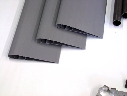

Cześć!
Co sądzicie o tym wynalazku? Wygląda dość ciekawie, ale zastanawiam się nad trwałością mimo wzmocnienia metalową rurką...
A tu porady montażowe takiego profilu. :)

Fajne profile,jeśli są wzmacniane rurką to powinny wytrzymać,choć te będą bardziej długotrwałe. ;)
http://www.thebackshed.com/Windmill/Tra ... Orders.asp

Tak, te aluminiowe tez dostrzegłem. :) Swoją drogą ciekawa stronka z arkuszami kalkulacyjnymi profili m.in. z rury PVC...

Pan pokazuje że profil jest wytrzymały... szkło też.
A mnie żartując. Fajnie tylko taki profil będzie "pracował" na kW w wycinku średnicy. Pozostała część będzie go hamować gdyż kąt zaklinowania winien zmieniać się w zależności od odległości od osi obrotu.

Zgadza się,ale do elektrowni o pionowej osi obrotu są świetne. ;)

Mam pytanko, czy ktoś wie czy można w Polsce dostać takie profile? Chodzi mi głównie o takie do pionowych turbin.
Pozdrawiam ;)
Tutaj akurat panel z PVC
