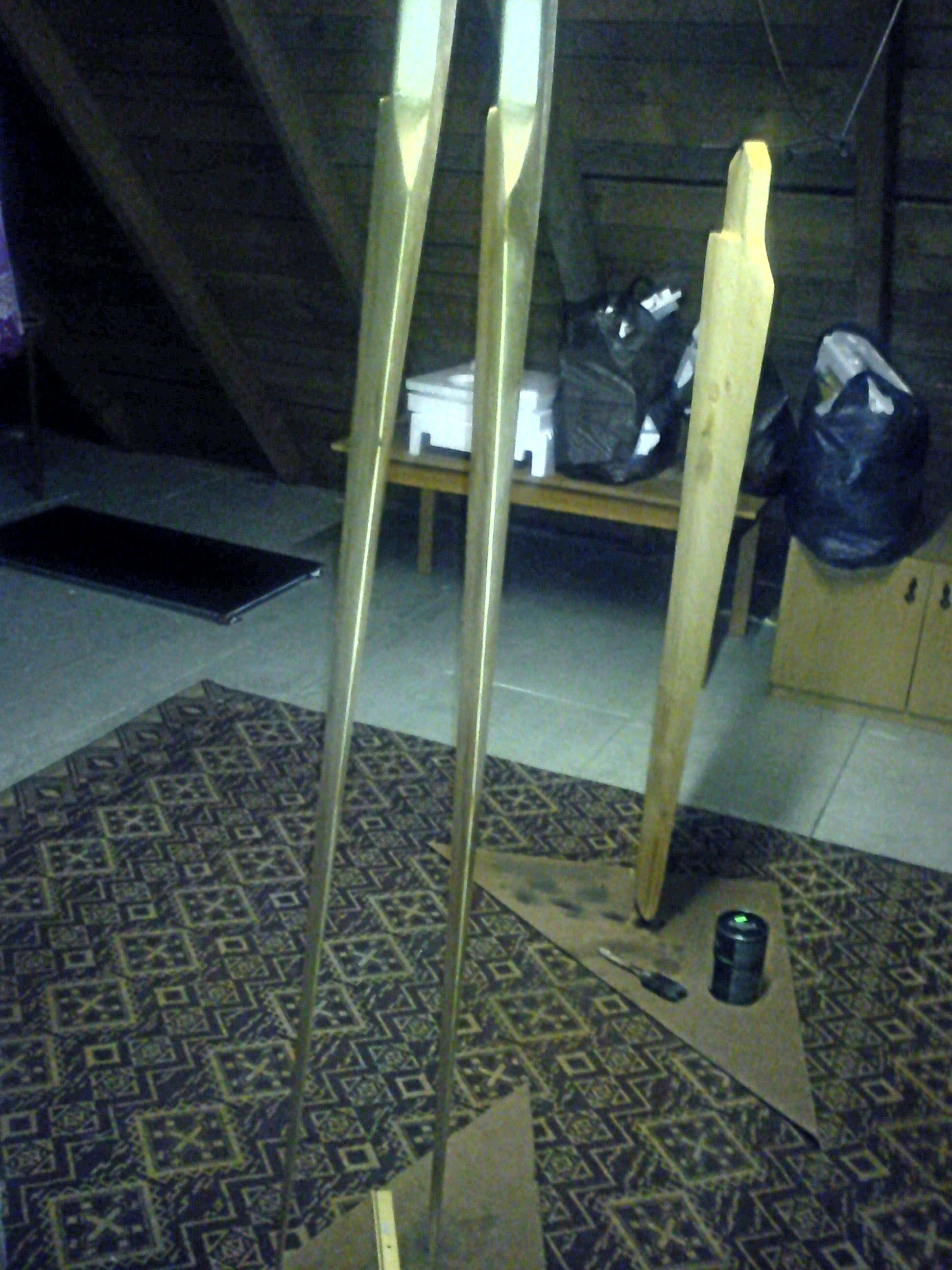

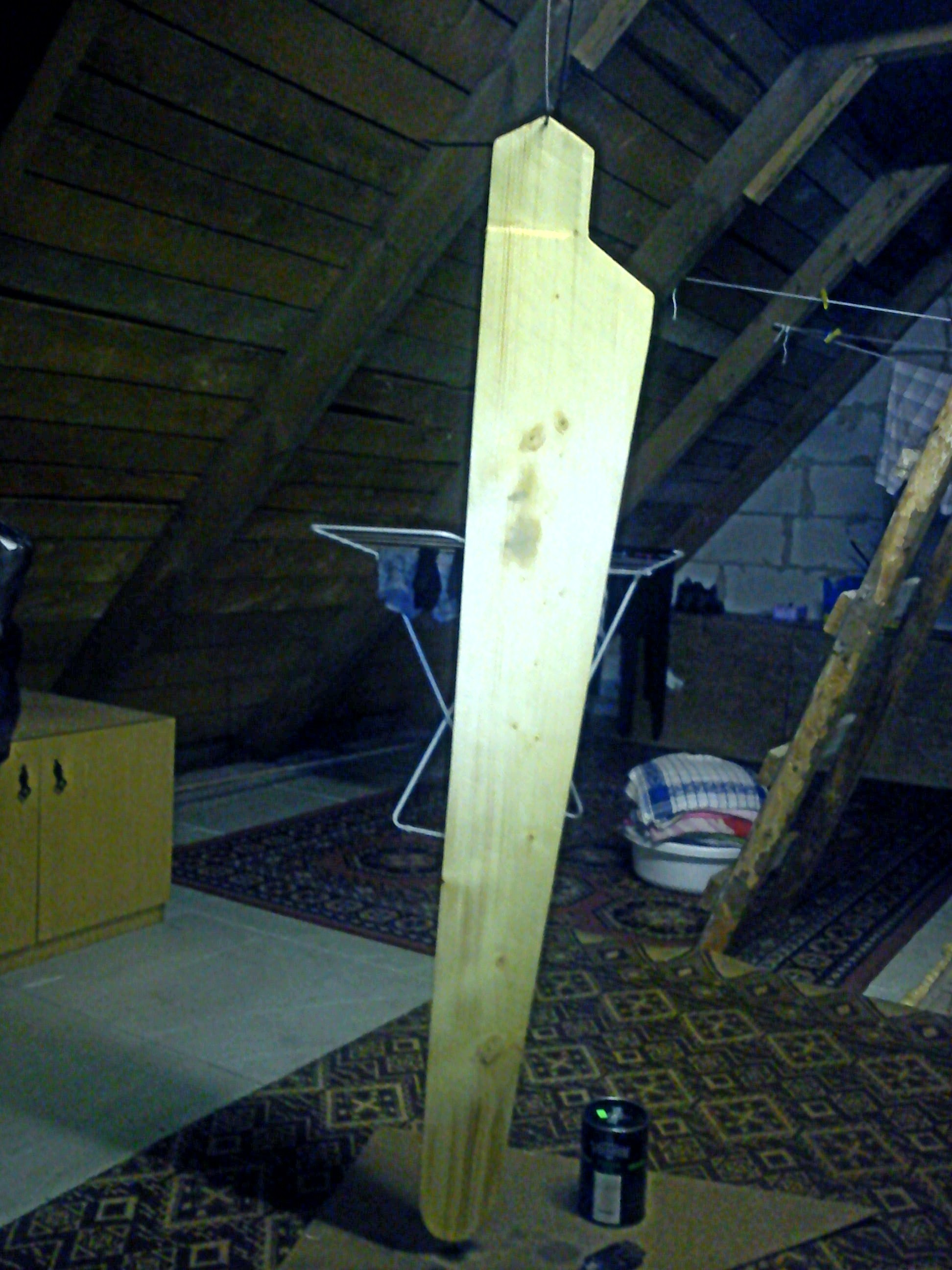

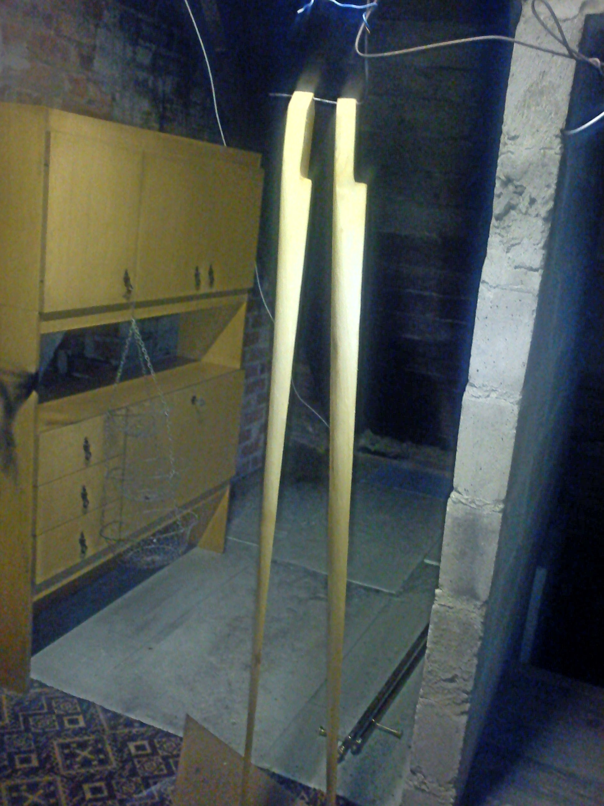

A to moje łopatki. ;)

Postprzez set » 10.04.2012, 13:38
Fajne sam robiłeś czy komuś zleciłeś
Nie za małe jak do twojej prądnicy ?
set
Posty: 752
Dołączył(a): 04.03.2012, 20:04
Lokalizacja: Jędrzejów
Re: Łopaty 1,46m?.
Postprzez TOMMASZ » 10.04.2012, 22:12
Sam zleciłem ;) ,komu nie powiem,bo nie chcę reklamować.Ja sam nie miałem materiału,moje drewno było za wąskie.A kuno dobrego materiału nie wychodzi wcale tek tanio,no i ostatnio brak czasu.
Za małe raczej nie będą,powinny też ruszać przy nie dużych wiatrach.Jak je ukończę,to składam wszystko w całość.Sam jestem ciekaw jak będą napędzać moją prądnicę.

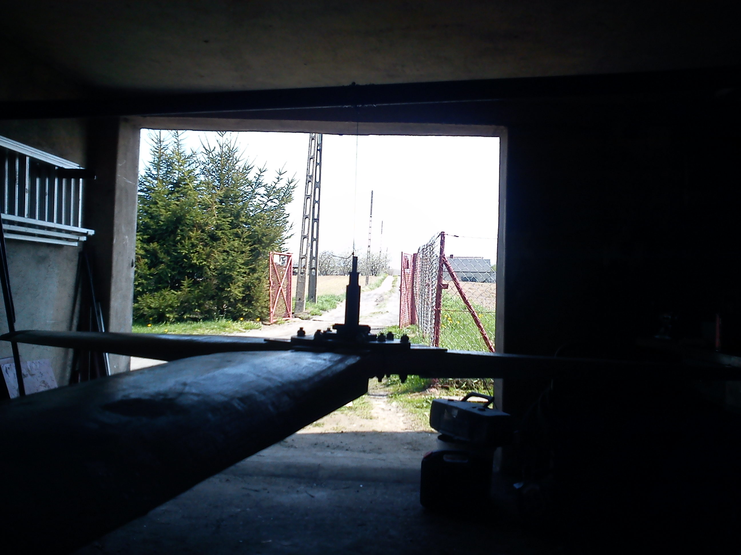

A jesteś pewny Set,że te łopaty są dobrze wyważone?,bo moje nie były i musiałem dołożyć do jednej 8 dkg a do drugiej 4.5 dkg.To sporo i była niezła drgawica.Tylko ja mam drewniane,i tam można to zrobić łatwo i szybko.z laminatem będzie ciężko.W drewnie można zrobić wycięcie wzdłuż słoi i wstawić tam ciężarek,w laminacie się nie da bo mo cienką ścianę,może ze 5mm.

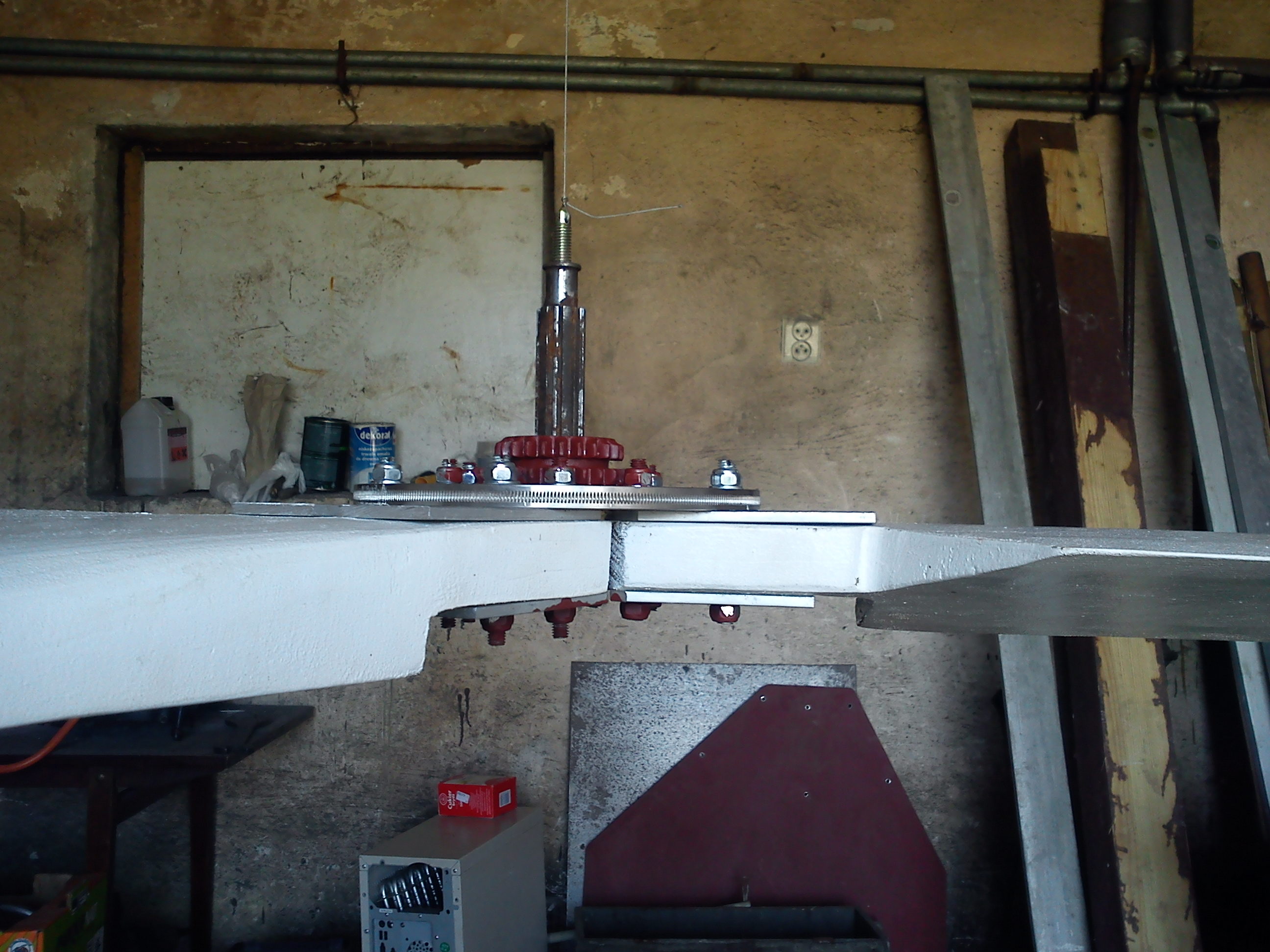

Wyważałem tak jak na zdjęciach,potem w miejscach gdzie ułożyłem odpowiednie ciężarki wydłutowałem na nie miejsce.Zatopiłem w szpachli zbrojonej włóknem szklanym i wyszlifowałem,sprawdziłem jeszcze raz na lince i gotowe. ;)
