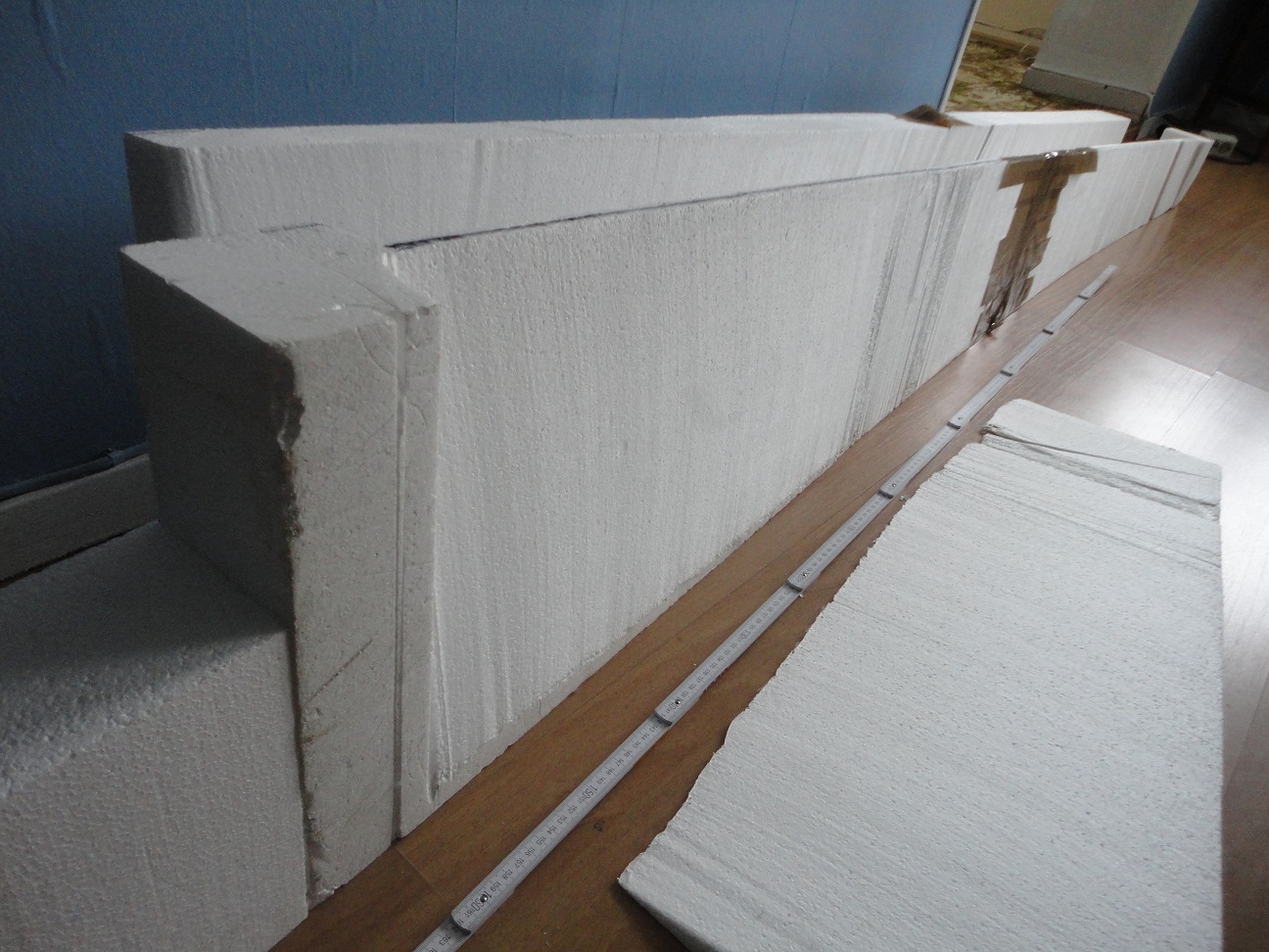

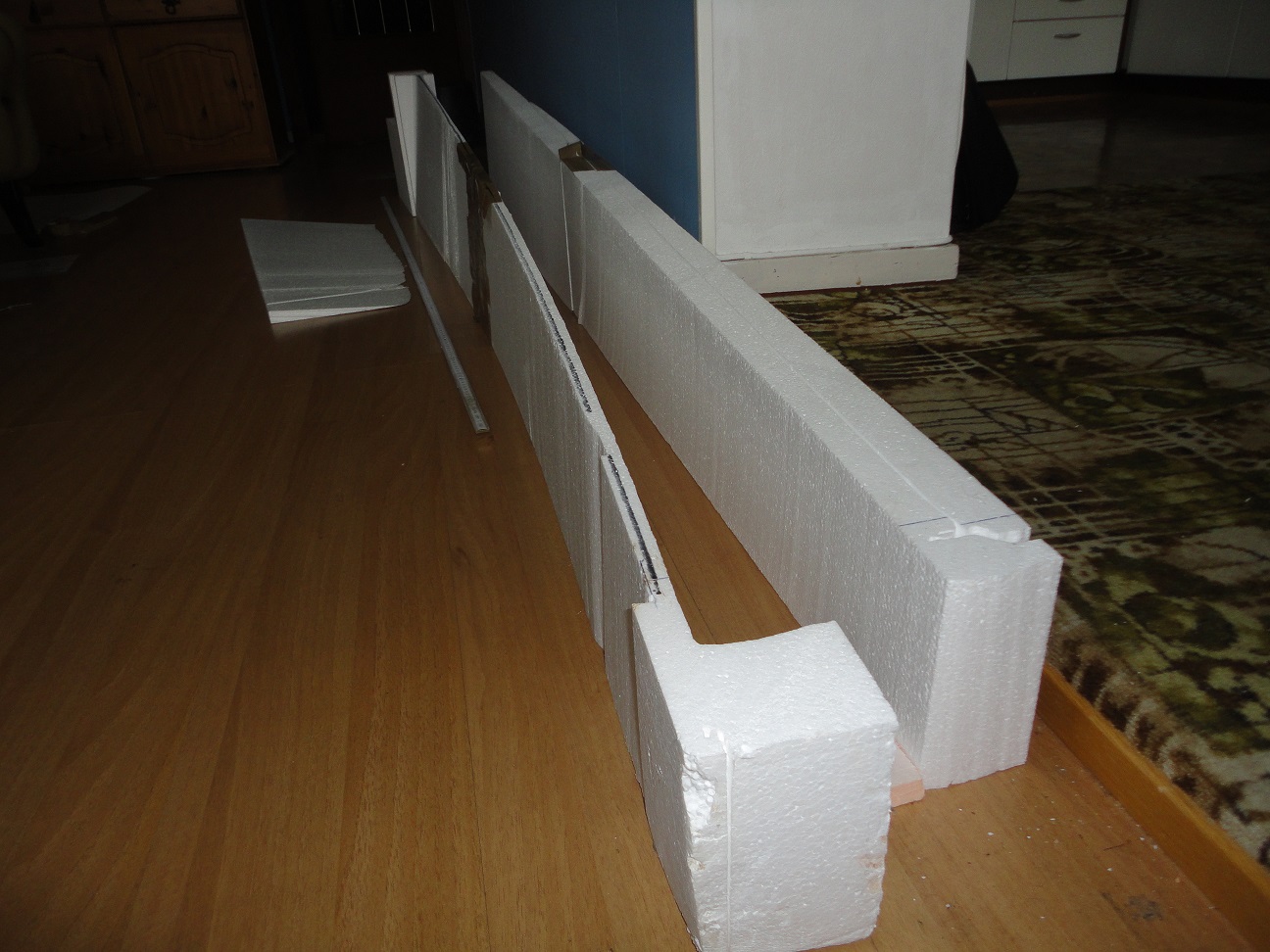

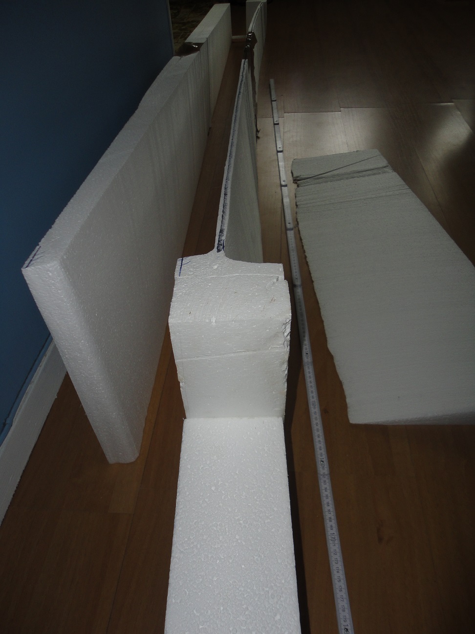

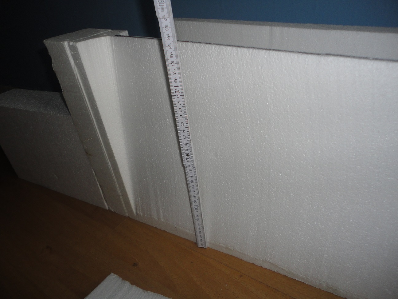

niekoniecznie cnc ... można niewygórowanym kosztem zbudowac kopiarkę do śmigieł ,która zwróci się nam po jednym komplecie.
Ja dysponuje xps-em w formacie 240x60x5cm ale jako śmigła do mojej planowanej prądnicy raczej za krótkie więc wydłubałem zwykły styropian o twardości 150 więc bardzo twardy podłogowy grubości 10cm.
Wstepnie uformowałem z niego łopatę długości 260cm. Całość będę jeszcze dopracowywał.
A jak już będzie ok to postaram się je kopiować.Wymiary i kąty sa wg Hugh Piggotta ale znalazłem je na kilku zagranicznych stronach.
Co ciekawe taki styropianowy szablon mozna sobie "podregulować wg potrzeb.Można go wyginać i skręcać oczywiście do jakichś granic :)
Poniżej kilka fotek.
