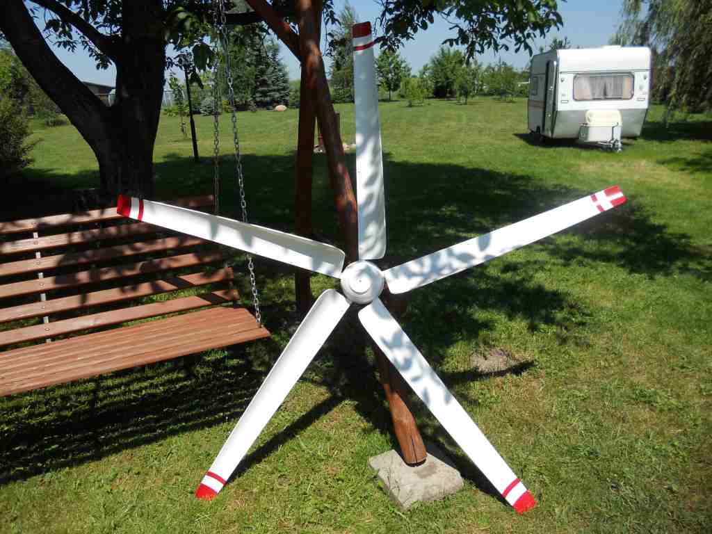

"Technologia" sprawdzona dlatego nie zmieniałem nic poza dołożeniem dwóch płatów. Chcę wypróbować na amerykance, a właściwie to amerykankę na tym śmigle. Jak się sprawdzi to "uczucie taniości" to ok , a jeśli nie to pomyślę nad jakimś gotowym produktem. Jak już będzie całość gotowa to wrzucę efekty.

Ja zrobiłem kiedyś śmigło z pięciu łopat, ale za wolno się obraca.
Moim zdaniem śmigło tego typu (2m śr.) jest za słabe i zbyt łatwo je zdusza prądnica.
Ja bym poszukał czegoś fabrycznego, bo cóż z tego, że mamy fajną prądnice jak słabe śmigło.
