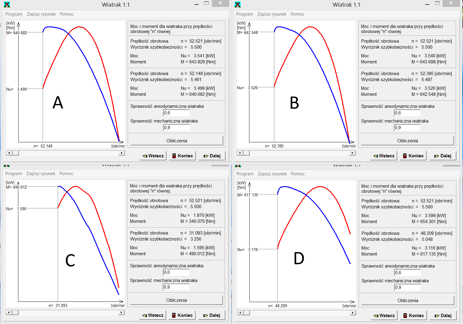

Koledzy
Mam do porównania 4 rózne wykresy identycznego śmigła z narzucanymi różnymi kątami.
Zaznaczam ,że to takie samo śmigło,ta sama szerokość łopaty,średnica wewnętrzna,średnica śmigła,prędkość wiatru, oraz takie samo Z.
Jedyne co rózni te wykresy to kąty. Wiem ,ze jeden wykres to mało ale z tego idzie wyciagnać wnioski.
Celowo nie podaję więcej danych :)
Które wypada najlepiej ? A ,B ,C ,a może D?
Które śmigło wypada najlepiej ?

Postprzez Waldemar Pachoł » 22.11.2016, 9:33
Jeśli zmieniłeś kąty zaklinowania to zmieniło się również Z, stąd takie właśnie efekty.
Kz jest liczony automatycznie w oparciu o Z o ile nie zaznaczysz Kz ustawiany ręcznie.

Postprzez Brus78 » 22.11.2016, 16:30
No tak .
Z tym że na fotkach A i B ustawiałem kąt zaklinowania ręcznie .
Fotka C to To samo śmigło liczone automatycznie dla maks doskonałości . D to liczone automatycznie dla maksymalnego momentu.
