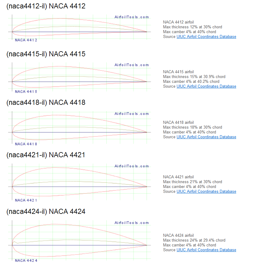

Inne które mnie zaciekawiły to Naca z serii 2412 oraz z serii 4412 - 4420

Na tą chwilę mój wybór padł na rodzine profili Naca 44.
Występują one w różnych grubościach gdzie procentowo zmienia się stosunek grubości do cięciwy.
Mam jednak do tych profili zastrzeżenia .Ponieważ są to stare profile z lat 30-40tych napewno sa nowsze.
Znalazłem w sieci informację ,że przy słabym i średnim wietrze lepiej sprawują się profile Naca z serii 63, ale niestety ta seria jest tak wielka ,że się pogubiłem.

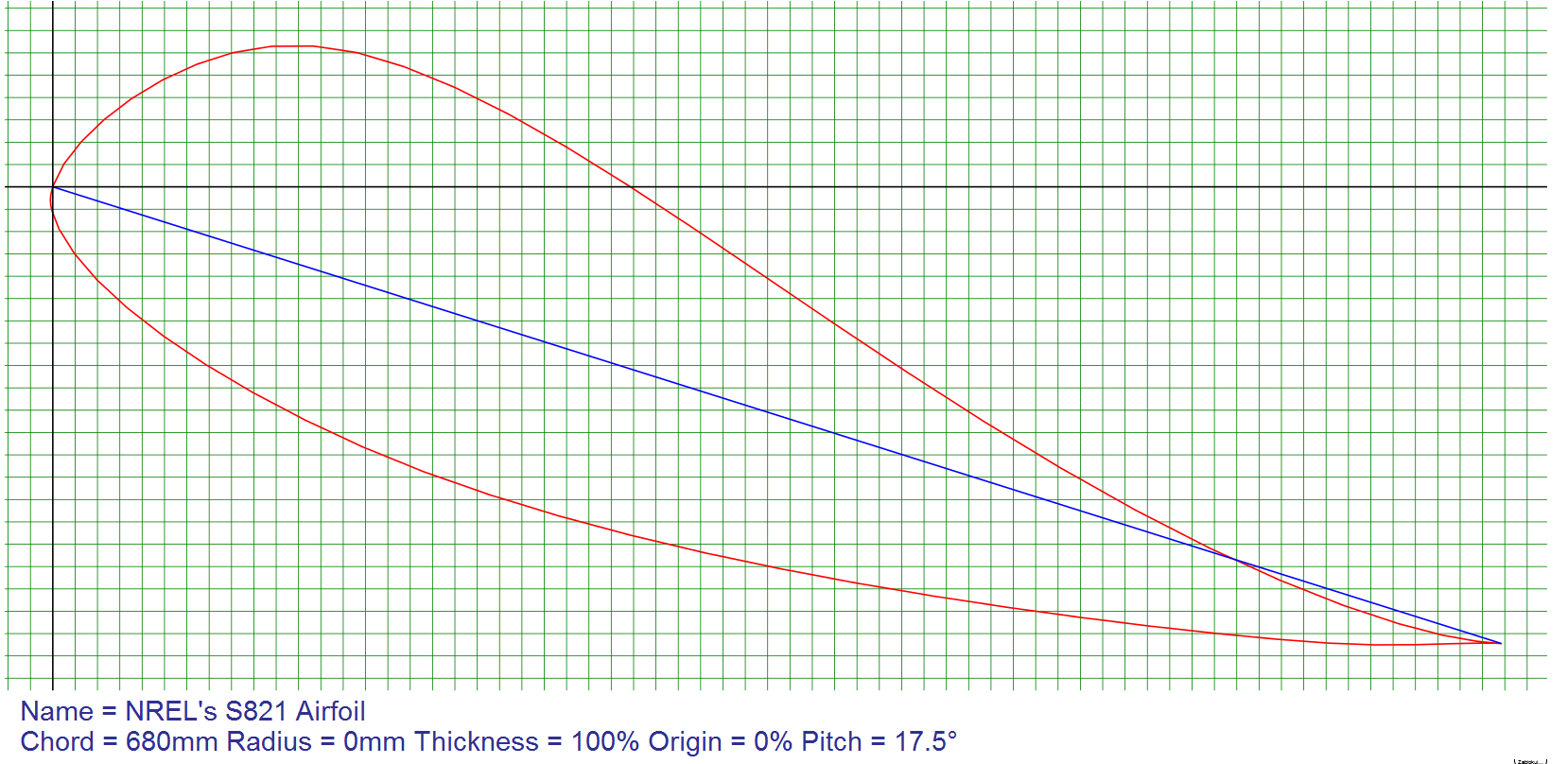

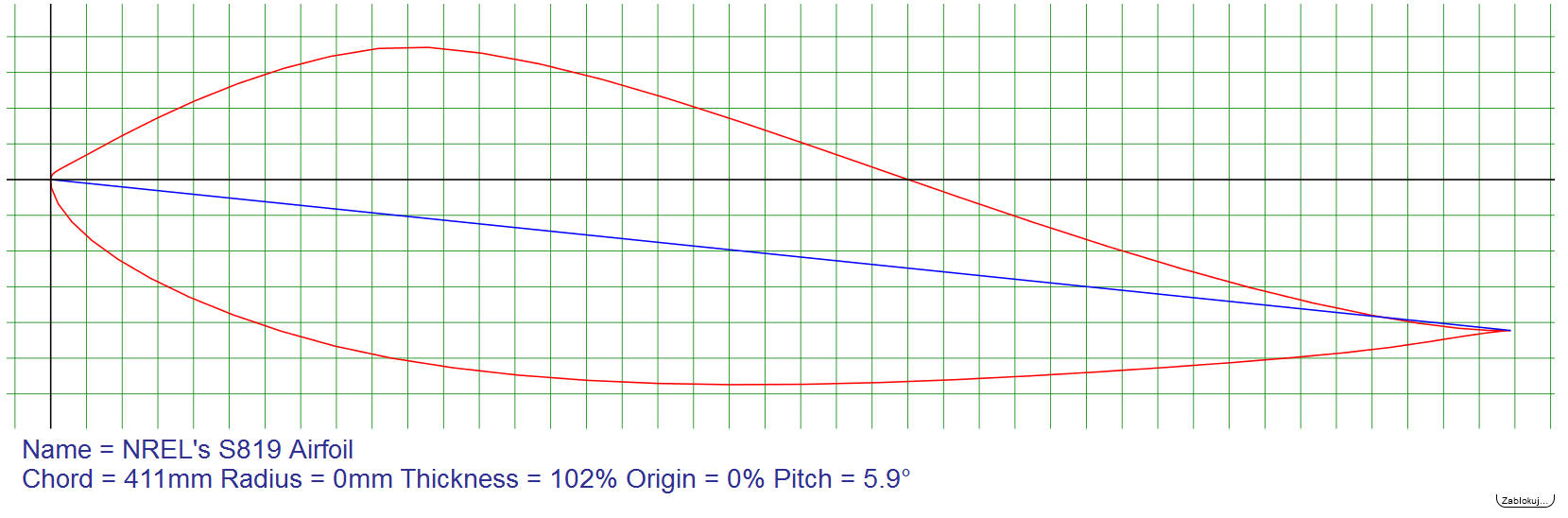

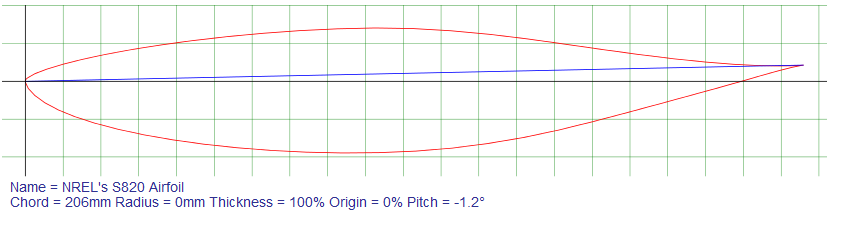

Podrzucam 3 główne profile z narzuconymi kątami zaklinowania podanymi przez wiatrak dla maksymalnego momentu
680mm S821
411mm S819
206mm S820
Główny profil przy nasadzie przez swoją grubość dodatkowo zwiększa kąt. Wyglada na to ,że realny kąt oscyluje na poziomie 25 stopni.
W dalszych sekcjach ma to tendencję malejącą.
Jak na moje oko kąt zaklinowania w najszerszym miejscu i tak wyglada na zbyt ostry.

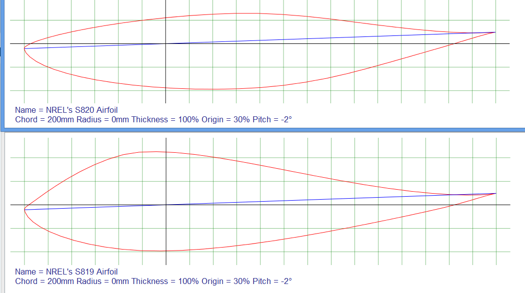

Zawsze lepiej późno niż wcale :)
Ja podjąłem decyzję narzucenia kątów dla Z5,5 i maksymalnego momentu. Profil do przeliczenia wiatrakiem użyłem środkowy.
Kąty zaklinowania jaki mi wyszły to 23 i -2 stopnie .
Dość "płaskie" ale to nie problem .
Co mnie trochę niepokoi to fakt ,że przechodząc z profiliu S819 na S820 pomimo zachowania kąta zaklinowania znacznie zmienia się kąt natarcia.
Śmigło liczone dla kątów Z S19 będzie miało inną charakterystykę niż zamierzone .
Porównanie profili dla kąta -2 stopnie
