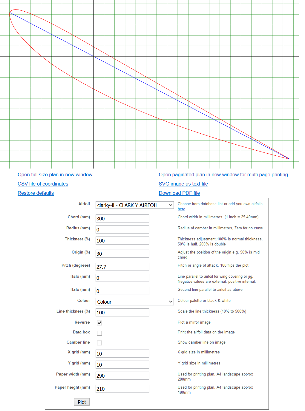

Witam szanownych kolegów.
Chciałbym wykonać śmigło do turbiny o średnicy 3,6m. Śmigło wykonane oczywiście z drewna.

Wybrano opcje trapezowego obrysu łopatki:
szerokość dla średnicy wewnętrznej 0.300
szerokość dla średnicy zewnętrznej 0.220
Dane kształtu łopatki i prędkości w zależności od promienia:
Promień [m] Szerokość łopatki [m] Kąt zaklinowania [°] Kąt natarcia [°] Kąt prędkości względnej [°] Prędkość względna [m/s] Prędkość obwodowa [m/s]
0.3800 0.3000 27.726 13.02 40.75 18.384 13.928

Czy te dane są poprawne do wykonania śmigła?
Jednakże podstawowe pytanie to jak przenieść kąty zaklinowania i natarcia profila na klocek drewna???
Wykonanie klocka drewnianego o kształcie śmigła problemu nie stanowi, ale jak, i czym się sugerować przy rysowaniu lini na bokach klocka odpowiadających położenia profilu?
Profile o danej długości profilu wyciągnę sobie z programu "profili". Prosze o pomoc !!!

Postprzez Brus78 » 06.01.2018, 19:22
Juriii widzę ,że i ty masz ochotę coś wyskrobać :)
Jeśli mogę ci coś doradzić to weź drewno klejone ewentualnie z desek .. listew poklej sam. Klejone drewno się nie paczy i jest mocniejsze.
Z rzeczy na które ja zwróciłem uwagę... przy nasadzie masz szerokość łopaty 30cm ..na końcu 20 cm.. dość mała różnica choć nie uważam tego za błąd.
Polecam tobie stronę http://airfoiltools.com/plotter/index
To bardzo dobra strona i mnóstwo profili... może wybierz jakieś inne .. wydajniejsze od starych lotniczych clarky.
Na niej wybierzesz sobie profil ,ustawisz kąty, promień i możesz wydrukowac w skali 1:1 .. Wydrukowane profile mozesz sobie wyciąć ..i używać jako szablony.
Ja z moim duzym śmigłem tak robiłem ... to robota na piechotę ale efekty widziałeś :)

Postprzez Juriii » 06.01.2018, 21:22
A gdzie w tym programie wpisać kąt zaklinowania i natarcia? Chce wykorzystać dane z wiatraka.
Podaj jakiś przykład wykorzystując wiersz z danych wiatraka.

Postprzez Brus78 » 06.01.2018, 22:44
Proszę bardzo ..To twoja pierwsza sekcja .
Nie wpisuj nic w sekcji radius bo profil zacznie ci się wyginać.. zresztą zrób test.
Pierwsza sekcja 300

Postprzez Brus78 » 06.01.2018, 22:53
Chord to szerokość łopaty
Radius -promień ale proponuję zostawić pusty.
Thikness -grubość ... możesz sobie pogrubić lub wysmuklić profil np jeśli chcesz spasować różne profile .dla płynnego przejścia. ja tak robiłem.
Origin to ustalenie osi według której obracany jest profil.
Pitch . skręcenie profilu .. tu ustawiasz kąt z wiatraka.
Halo .. nie pamiętam .. mało istotne
Colour i line thickness to regulacja grubości i koloru linii ,osi i siatki.
Reverse ... istotne bo obraca profil że wyglada jak w śmigle wiatraka a nie w samolocie.
Reszta nie ma wpływu.. papier ustaw jak a4 czyli 290x210
Jak wpiszesz dane klikasz PLOT
Później jedna z opcji po prawej nad okienkiem .. zależy czy chcesz pdf czy drukowac z przeglądarki.
Zazwyczaj oś jest na większości płata na 30-35% od krawędzi natarcia... Nie jest ona równa na całej długości łopaty.
Zależnie od profili jakich używasz ma tendencję do "uciekania " w stronę krawędzi spływu nawet do 50%.

Postprzez Juriii » 06.01.2018, 23:26
No i bardzo fajnie, wygląda dość prosto. Dzięki bardzo za pomoc.

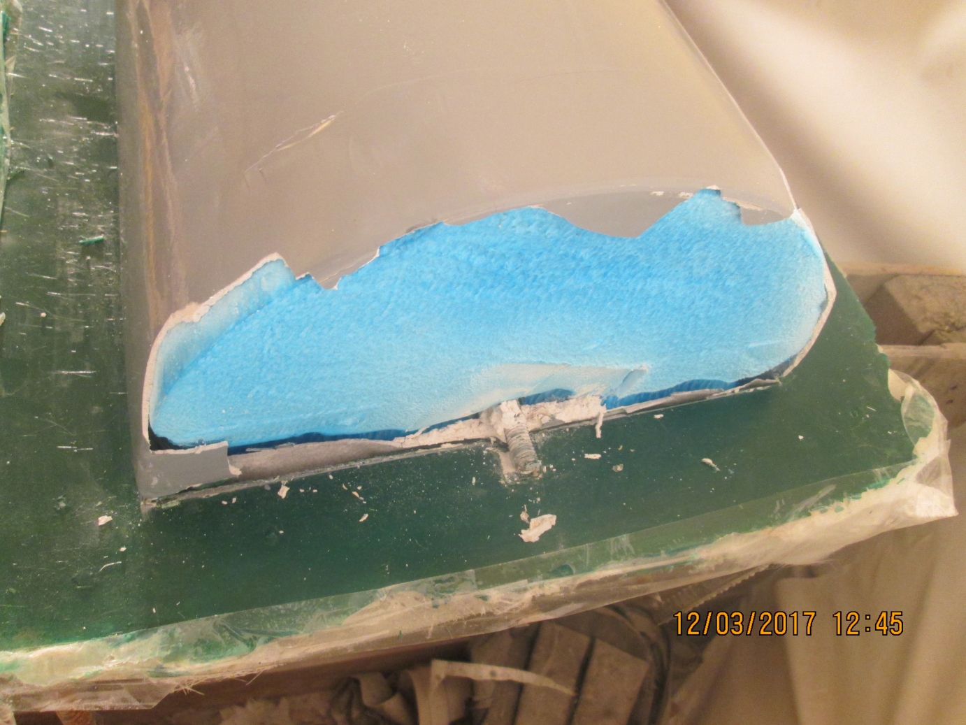

Następna rzecz to wygląd .. jesli będziesz laminował łopatę od wewnatrz do zewnątrz czyli mate na wierzch powierzchnia wyjdzie ci naprawdę nieciekawie.
Będziesz miał dużo pracy ze szlifowaniem ,szpachlowaniem .
Łopaty nie mogą być chropowate a do tego walcząc ze szpachlami jest duże ryzyko niewyważenia lopat.
Zobacz co się moze stać. http://wiatraki.memu.pl/download/file.php?id=2268&mode=view
U mnie to nie ma znaczenia bo to koniec cylindra mocującego.To co widać na foto stało sie pomimo 3mm warstwy szpachlu.

A tu wrzucam poprawiony projekt z wiatraka. Kąt zaklinowania przy piaście zostaje:
Prędkość wiatru 12.000 [m/s]
Prędkość wiatru w kole wiatrowym 7.992 [m/s] (0.666*Prędkość wiatru)
Prędkość wiatru za kołem wiatrowym 3.996 [m/s] (0.333*Prędkość wiatru)
Temperatura powietrza 15 [°C]
Ciśnienie powietrza 101325 [Pa]
Gęstość powietrza 1.226 [kg/m^3]
Liczba łopat wirnika 3
Średnica zewnętrzna 3.600 [m]
Średnica wewnętrzna 0.800 [m]
Prędkość obrotowa 350.000 [obr/min]
Wyróżnik szybkobieżności 5.498
Wybrany profil C:\Users\user\Desktop\Wiatrak\Cxy\ClarkY płasko-wypukły Re 156 000 Lambda 6.Cxy

Ciężko powiedzieć, ale postanowiłem je zrobić na rdzeniu styropianowym, a potem laminowanie szkłem i wzmocnienia z rowingu węglowego.
Ogólnie śmigło będzie się składać z 16 części wyciętych według szablonów. Potem te części zostaną dokładnie z sobą sklejone i stworzą profil śmigła. Dodam także mocowania śmigła z drewna 14x14cm. Następnie całość wzmocnie rowingiem węglowym, i położę odpowiednią ilość maty szklanej z żywicą. Powinno to dać dobry efekt.
Ale to później .teraz gondola i maszt.
