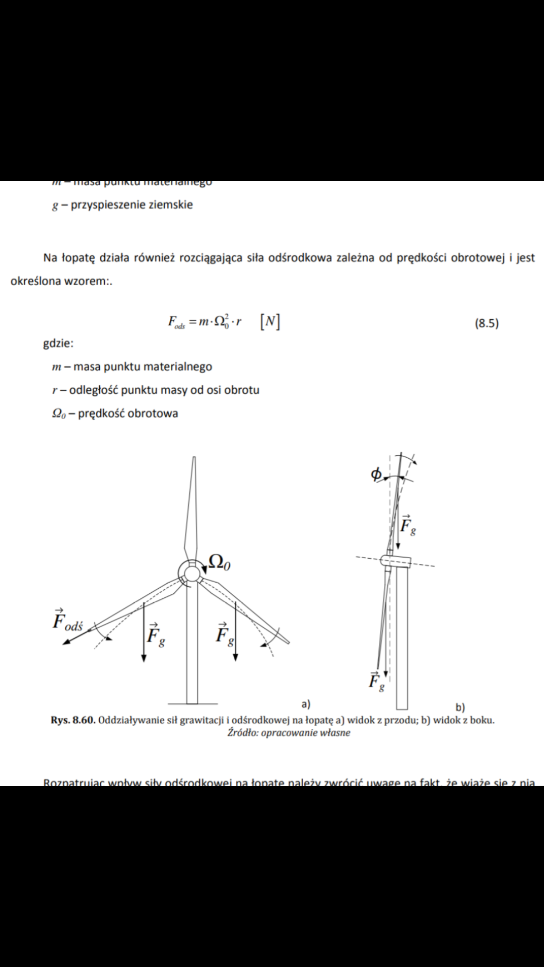

A w odniesieniu do wpisu Kolegi oraz przesłanego obrazka to jeszcze raz napiszę:
Średnia ze środka ciężkości statycznej do obliczenia wartości dynamicznej? o_O <- tak się nie robi, bo wychodzą bzdury! Nie można brać do obliczeń dynamicznych (bo siła odśrodkowa taką jest) odległości od osi obrotu do środka ciężkości łopaty jak proponuje Kolega.
Druga sprawa Kolega strzelił sobie w kolano, bo obrazek podlinkowany zawiera istotną informację, iż siła jest zależna od prędkości obrotowej.
Do obliczeń wytrzymałościowych samej łopaty (materiału z jakiego jest wykonana) ale również mocowania łopaty w piaście używamy wartości siły odśrodkowej i to jest temat dyskusji.

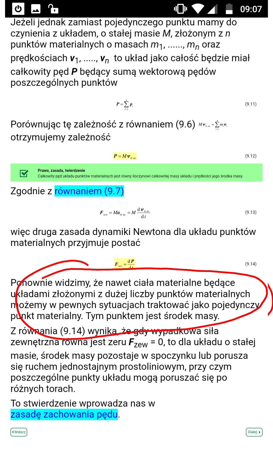

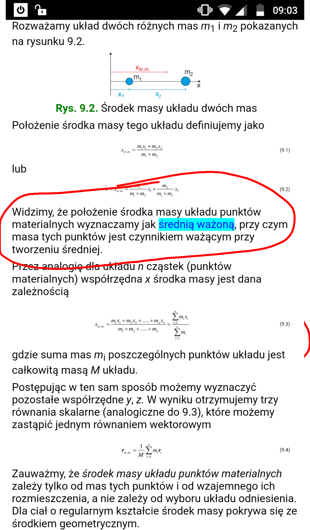

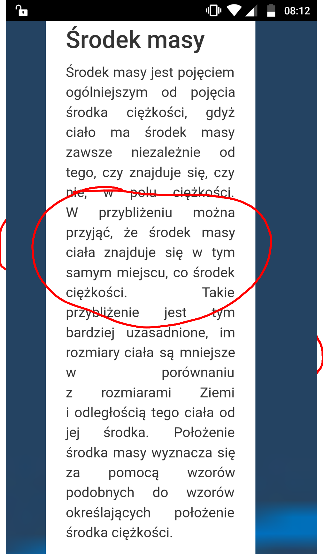

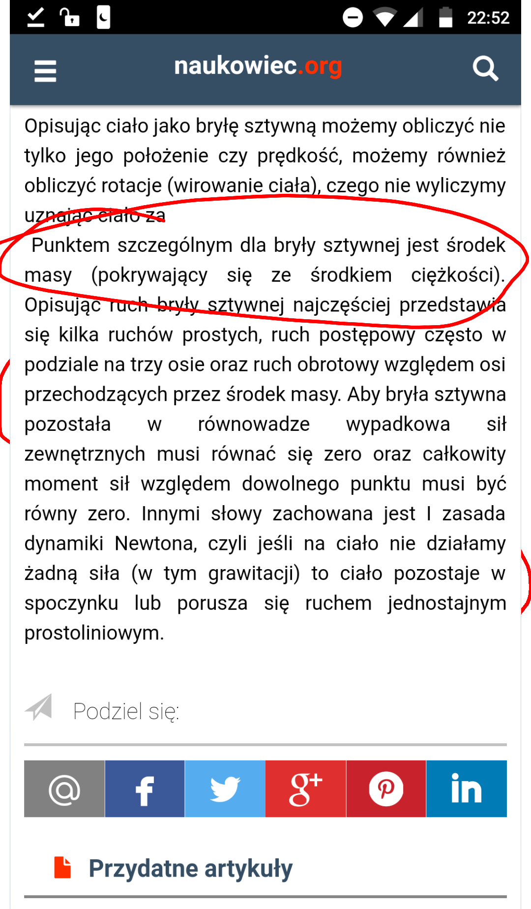

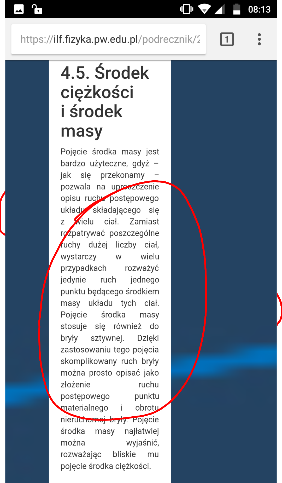

Waldemar Pachoł napisał(a):Średnia ze środka ciężkości statycznej do obliczenia wartości dynamicznej? o_O <- tak się nie robi, bo wychodzą bzdury! Nie można brać do obliczeń dynamicznych (bo siła odśrodkowa taką jest) odległości od osi obrotu do środka ciężkości łopaty jak proponuje Kolega.
Może Kolega przedstawi metodę liczenia, z której nie wychodzą bzdury, uzasadni to jakimś wzorem, przykładem, opracowaniem -
bo dyskusja na zasadzie " nie bo nie" nie ma żadnej wartości :(
Ja bardzo proszę czytać moje wypowiedzi ze zrozumieniem i nie wybiórczo, a całościowo, przecież napisałem :
przemo159 napisał(a):Dodam że dla naszych potrzeb środek masy możemy zastąpić środkiem ciężkości...
Waldemar Pachoł napisał(a):Kolega strzelił sobie w kolano, bo obrazek podlinkowany zawiera istotną informację, iż siła jest zależna od prędkości obrotowej.
Waldku, jest tam też miażdżąca twoją opinię informacja, że siła zależna jest również od odległości punktu masy od osi obrotu! Jeśli celowo tego nie dostrzegasz to nasza dyskusja nie ma najmniejszego sensu...

Postprzez przemo159 » 14.04.2018, 20:45
Waldek naklepałeś w tym temacie już 5 postów(najwięcej z wszystkich), a do tej pory nic z nich nie wynika(w kółko siebie cytujesz, podważasz moje zdanie- nie proponując nic w zamian, nie uzasadniając swojego stanowiska), podsunąłeś koledze Brus78 błędne podejście, z którego teraz wycofujesz się rakiem(po twojej poradzie nie raczysz wyprowadzić Go z błędu, a na koniec pytasz
A napisałem tak w którym miejscu?
- Powinieneś iść w politykę ;)
Zakończ dyskusję z honorem i zaproponuj konkretne rozwiązanie z wzorami, odpowiedz też na pytanie Brus78 z pierwszego postu
Czy ktoś z was coś takiego obliczał ?
Ja odpowiedziałem bo to liczyłem!
