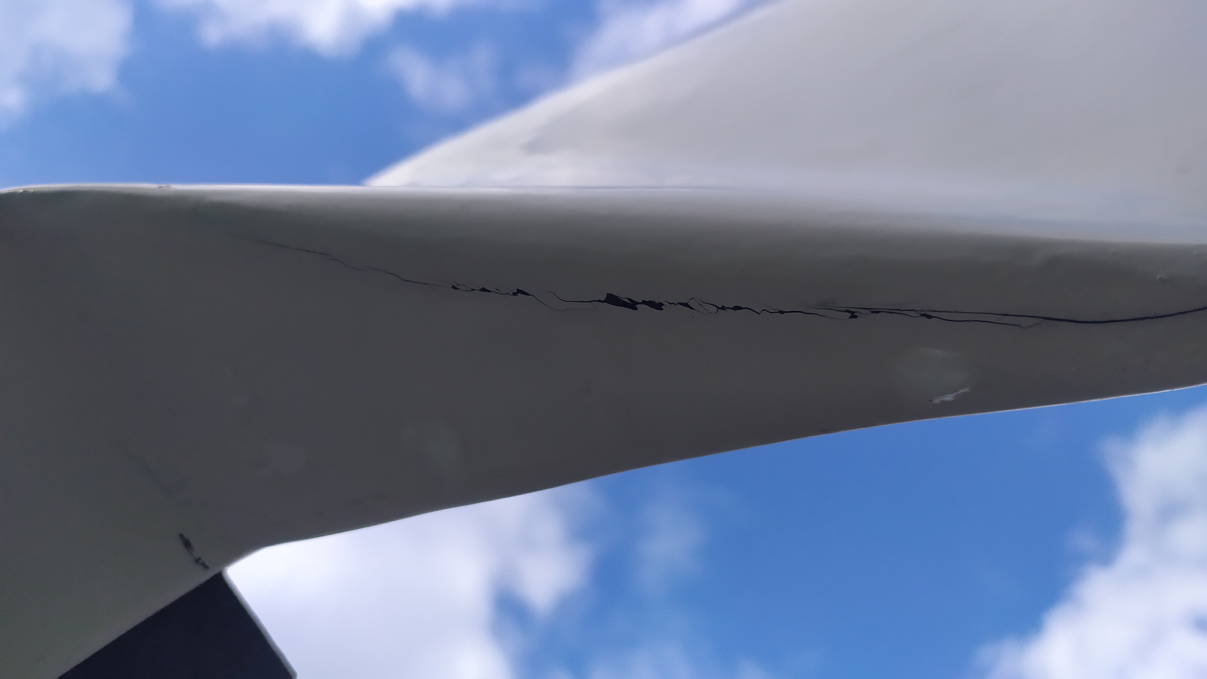

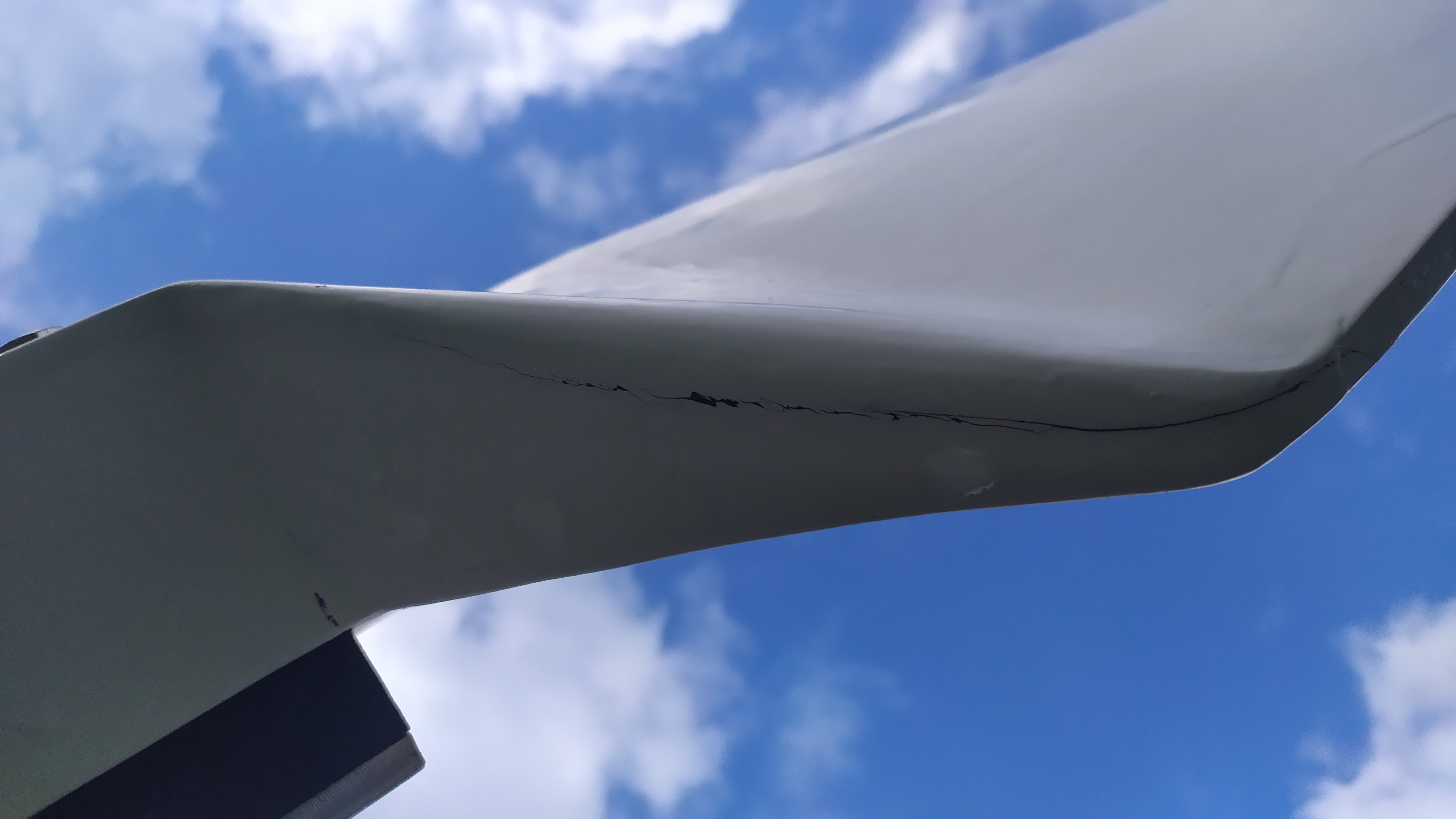

Witam Panowie. Mam takie pytanie. Zauważyłem że na jednej łopacie pojawiła mi się rysa. Wynika też że przez to pęknięcie do śmigła dostaje sie woda. Rysa jest przy nasadzie śmigła, w miejscu łączenia połówek śmigła. Czy mogę po prostu to pęknięcie ros szlifować w zadłuż i naprawić żywicą?

Dokładnie. Zeszlifować i naprawić żywicą. Woda która dostanie się do środka narobi szkód w trakcie wiatru - brak wyważenia, oraz w zimę gdy zamarźnie.

Tak też zrobiłem. Pozdrawiam
