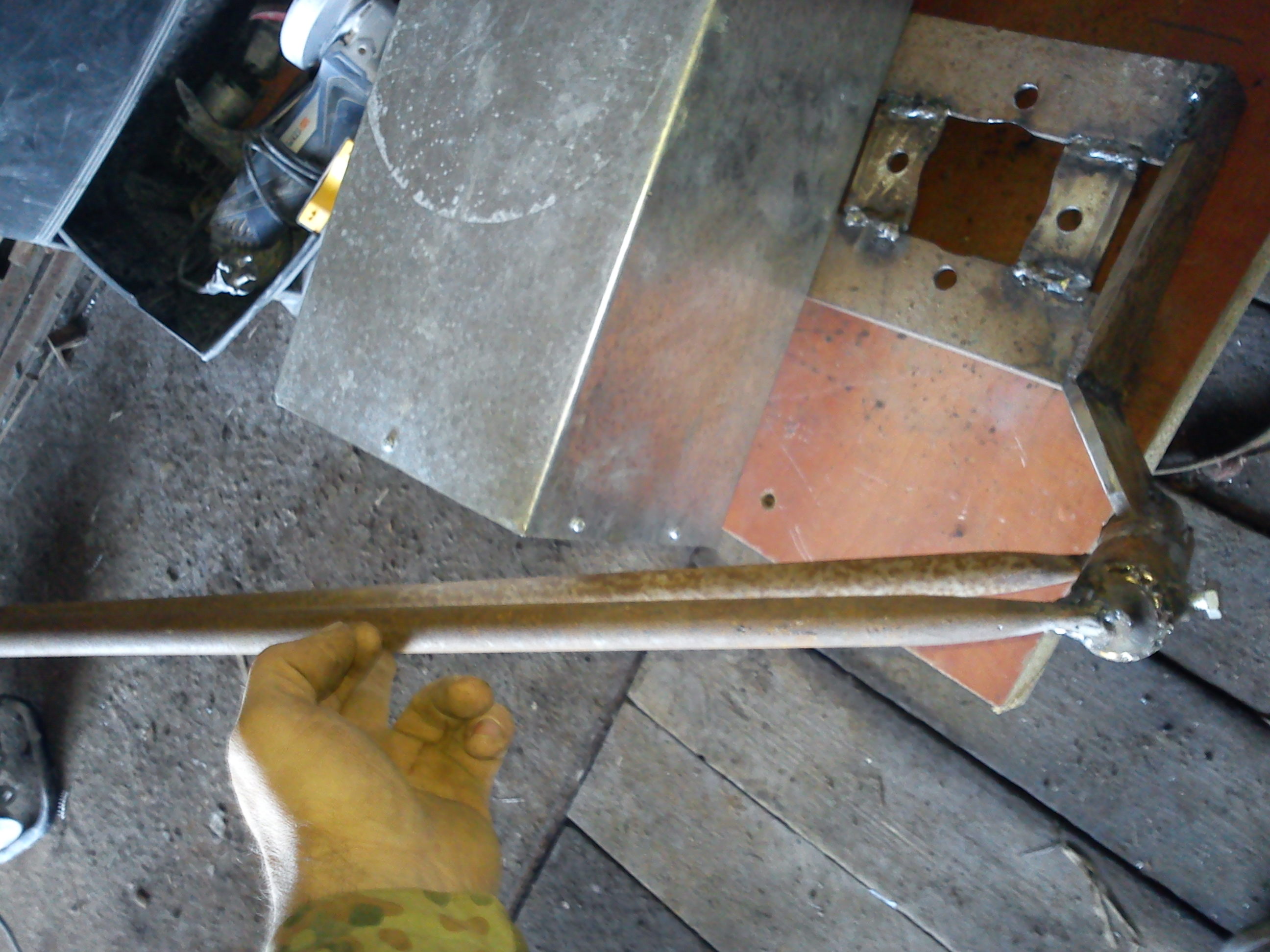

To zależy od mimośrodu także.
Ja u siebie miałem ogon 1800mm długości a sam element końcowy - ster 350x350mm.
Re: Glowica z pralkowcem.
Postprzez TOMMASZ » 25.02.2012, 19:39
Czyli przyjmując te wymiary powinno działać,Waldku czy te wymiary dotyczą samego ramienia,czy razem ze starem jest 1800mm?.
Postprzez Waldemar Pachoł » 26.02.2012, 21:58
Oczywiście razem.

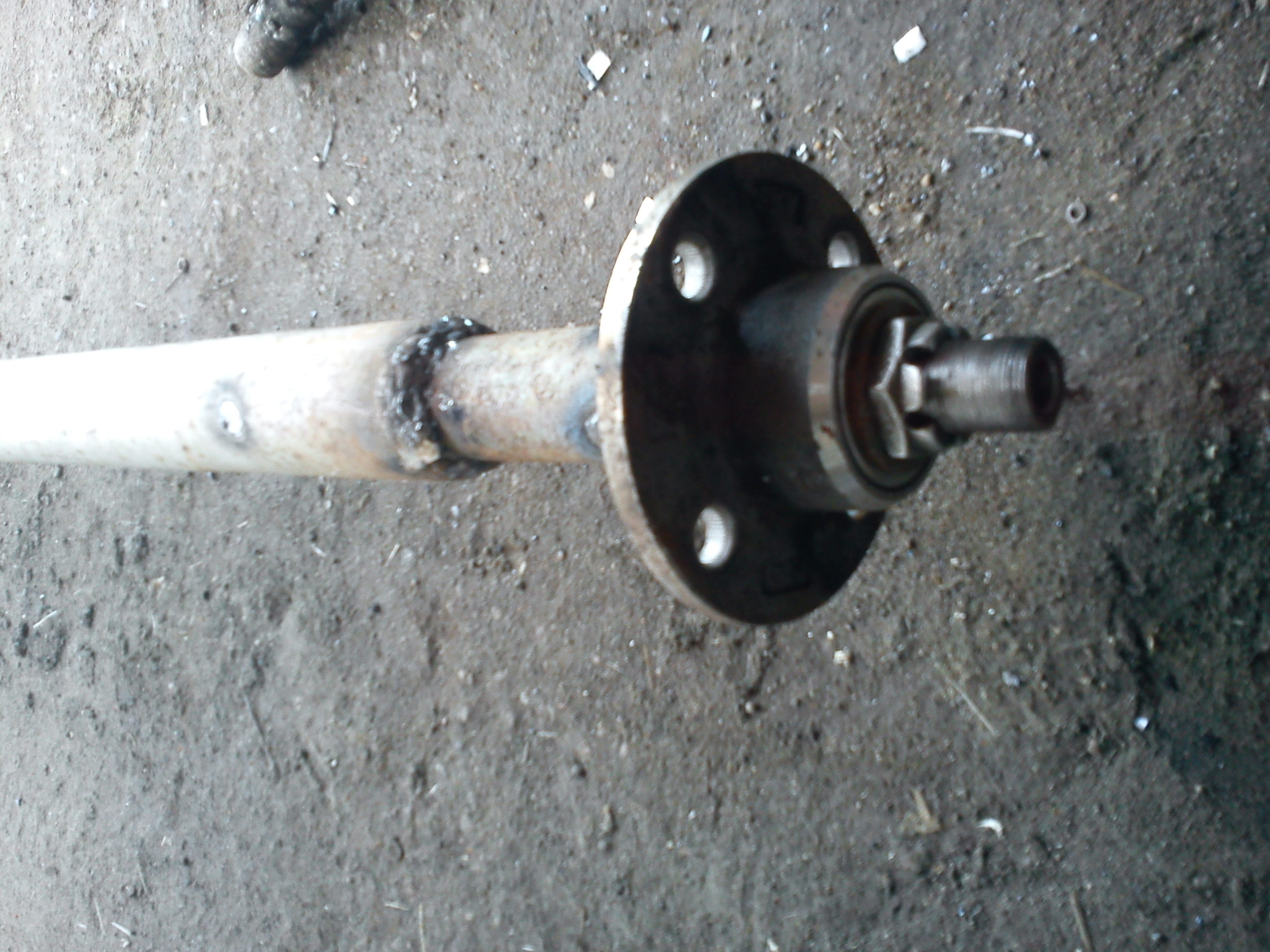

Już nie długo pokażę coś więcej,w tej chwili mam już oś w której jest otwór razem z piastą.Prądnica cała obudowana i pomalowana.
Czy warto łożyskować ogon?,bo mam oś z łożyskami która by się nadała.
Postprzez Waldemar Pachoł » 04.03.2012, 17:27
Ja nie stosowałem łożyskowania.
Postprzez TOMMASZ » 04.03.2012, 22:55
Waldemar Pachoł napisał(a):Ja nie stosowałem łożyskowania.
Wiem Waldku,ale czy warto,a może to jednak będzie przerost formy nad treścią?.
Postprzez Waldemar Pachoł » 05.03.2012, 10:14
Jeśli ogon będzie zamontowany mimośrodowo, to nie ma konieczności. Jednak jeśli projektujesz sterowanie ogonem za pomocą siłownika to jak najbardziej by się przydało. Można pójść w półśrodki i zastosować jeden lub dwa zawiasy toczone z kulką. Ja osobiście używam takiego rozwiązania.

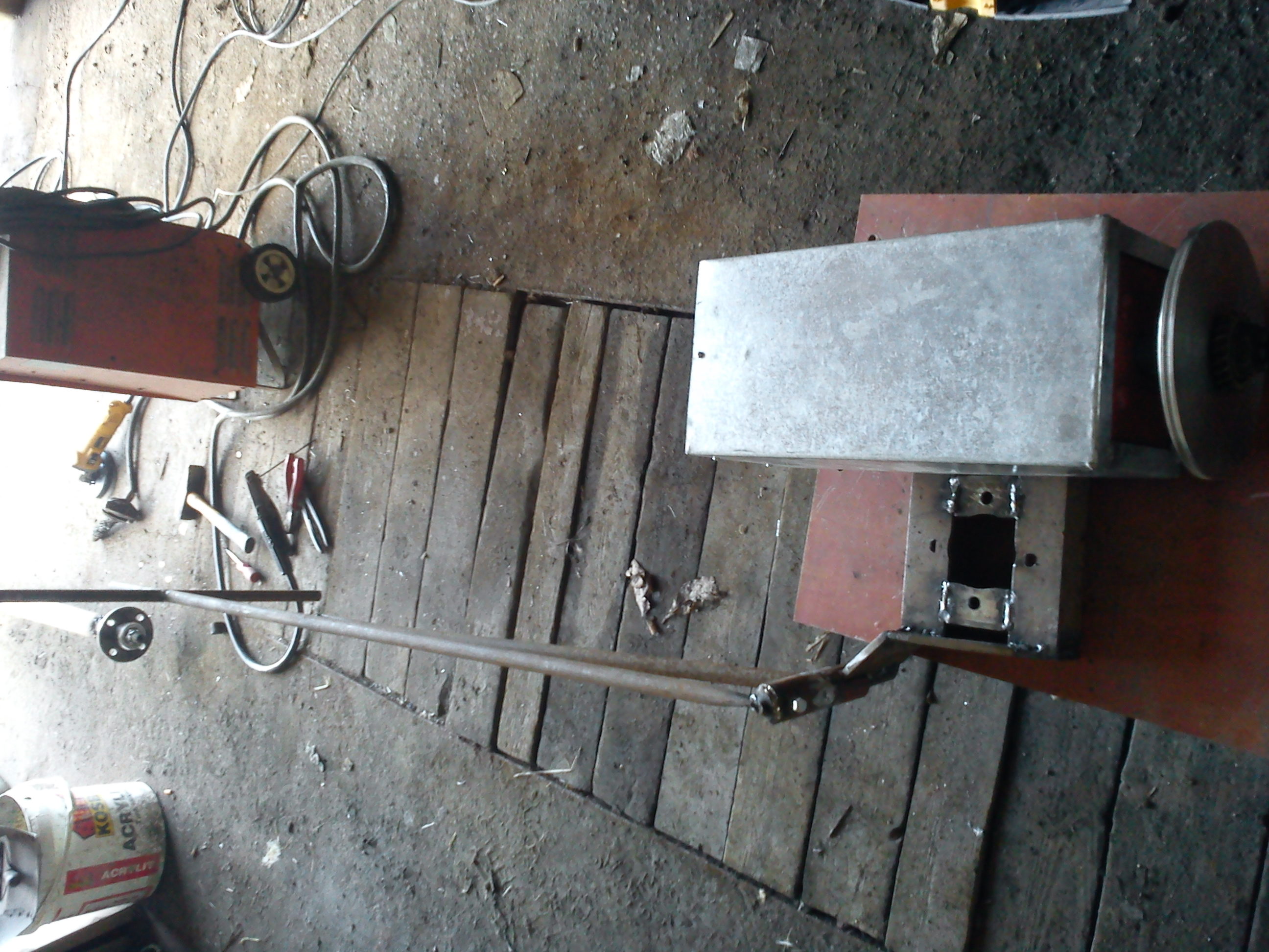

Sterowania ogonem nie planowałem,może kiedyś pomyślę nad zmianą kąta łopat,ale to przyszłość.

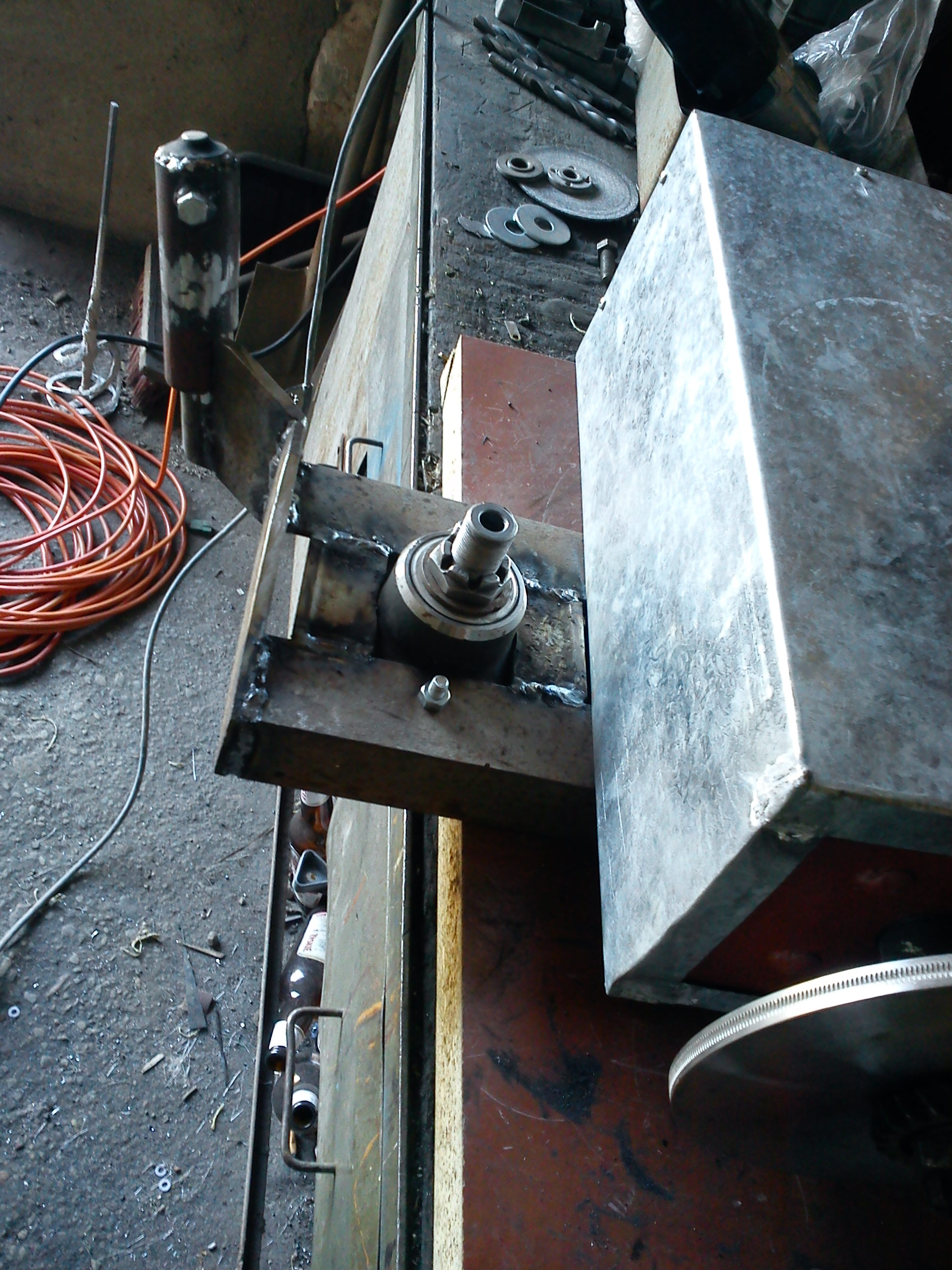

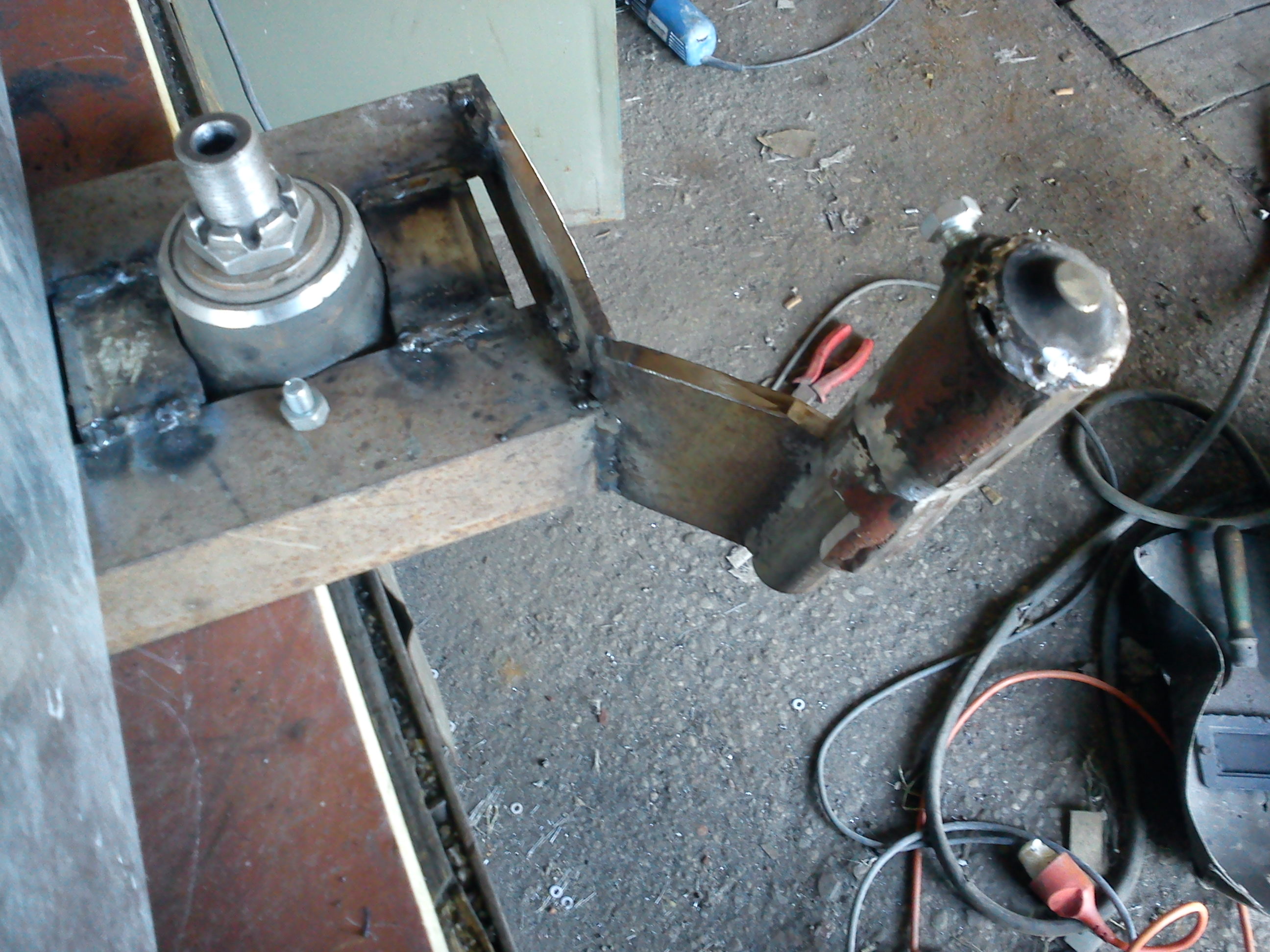

Mam już mocowanie prądnicy na maszcie,i mocowanie ogona.Niestety nie mam rury 3/4" na ogon,1/2" za cienka a 1" za ciężka.
Jak już się uporam ze stalą,zabiorę się za łopaty. ;) Oś głowicy będzie wspawana bezpośrednio w maszt,cała rama na prądnicę i ogon razem z piastą będzie montowana w pierwszej kolejności,potem prądnica i na końcu łopaty z pastą.
Mam tylko nadzieje że będzie działać,kąty zachowałem więc powinno grać.

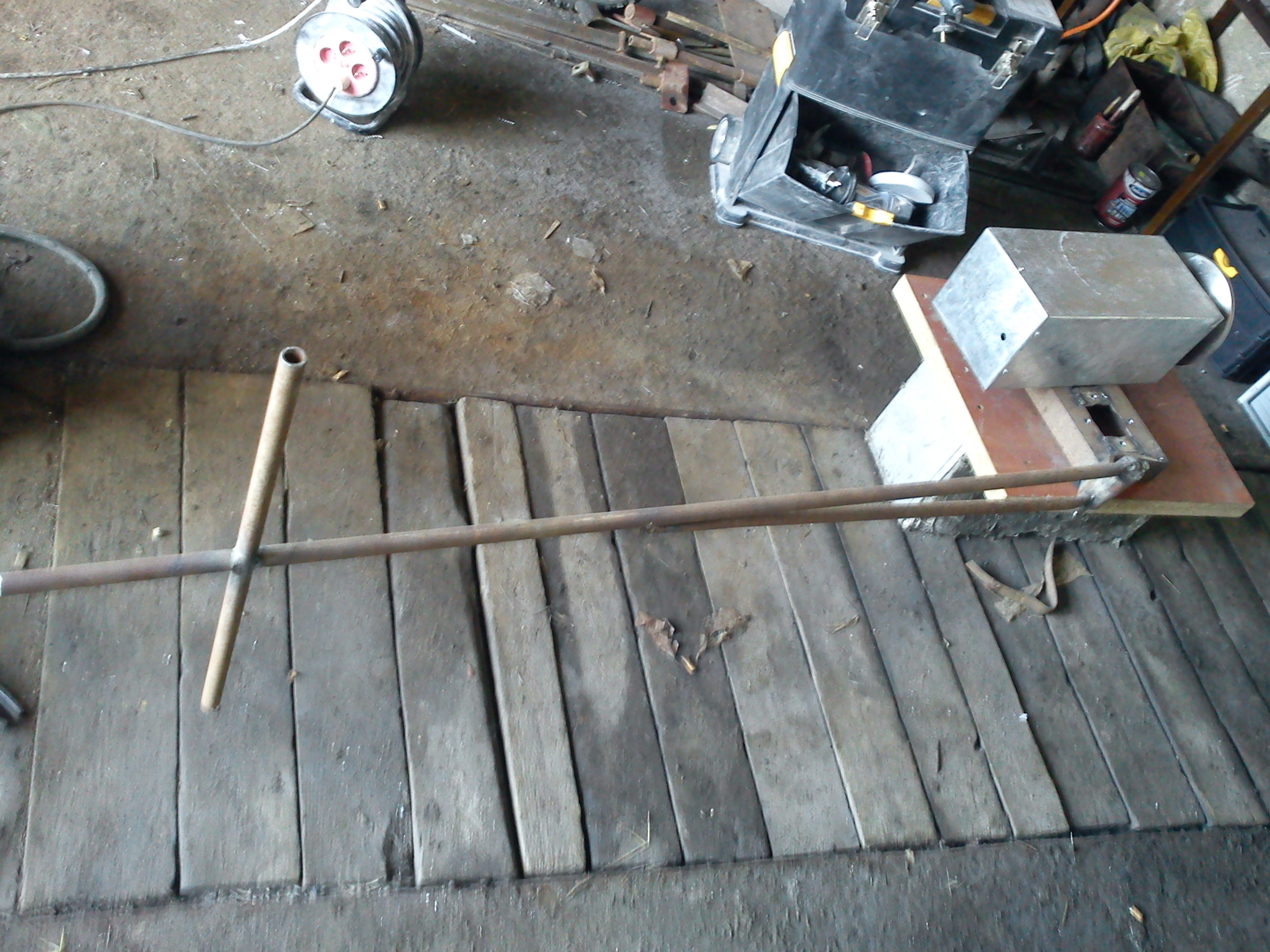

Postprzez TOMMASZ » 12.03.2012, 17:58
Mam już ogon,bez płata ale jutro pewnie go zrobię.Maszt z osią też prawie gotowy.

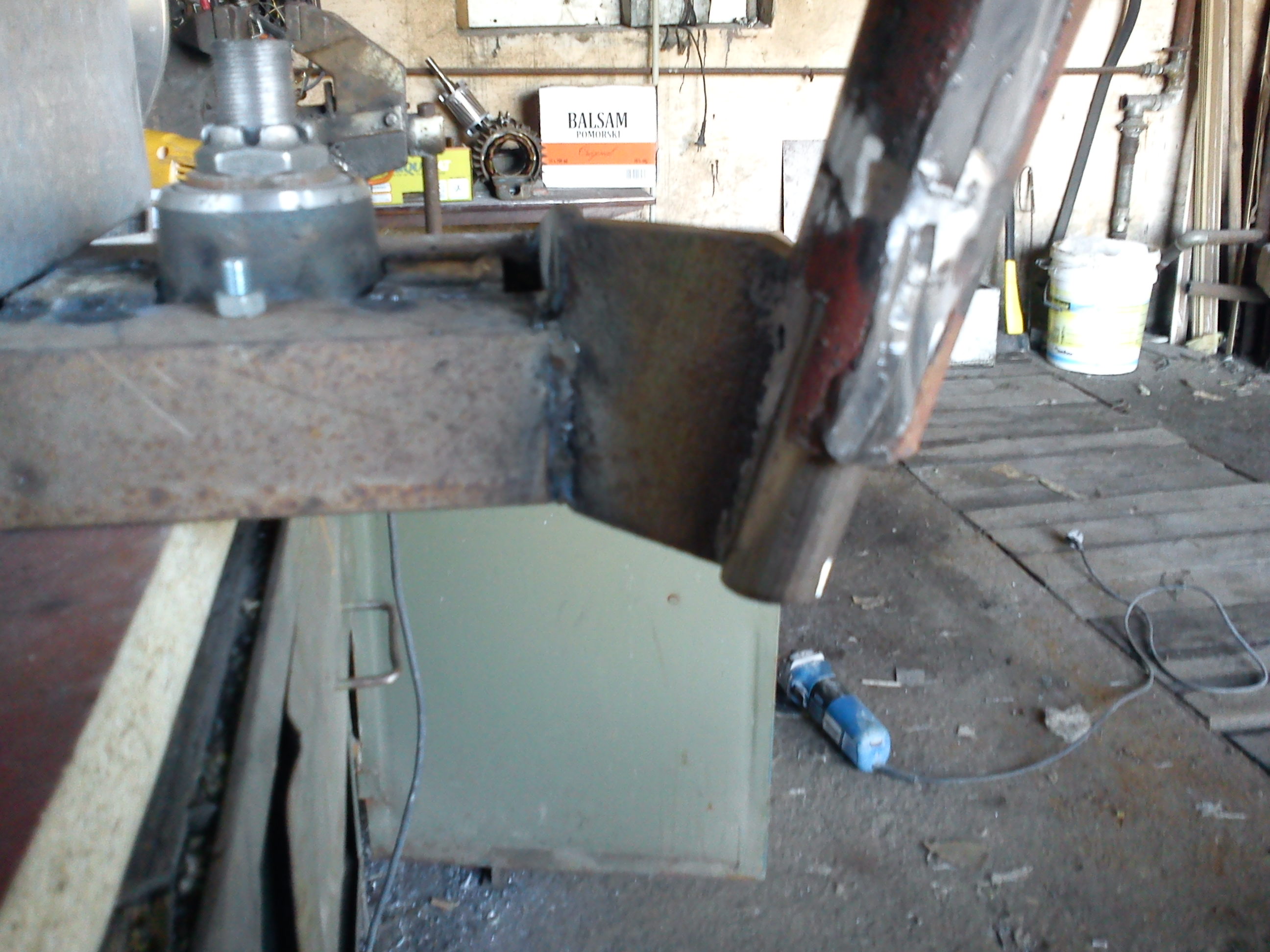

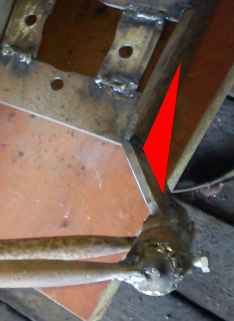

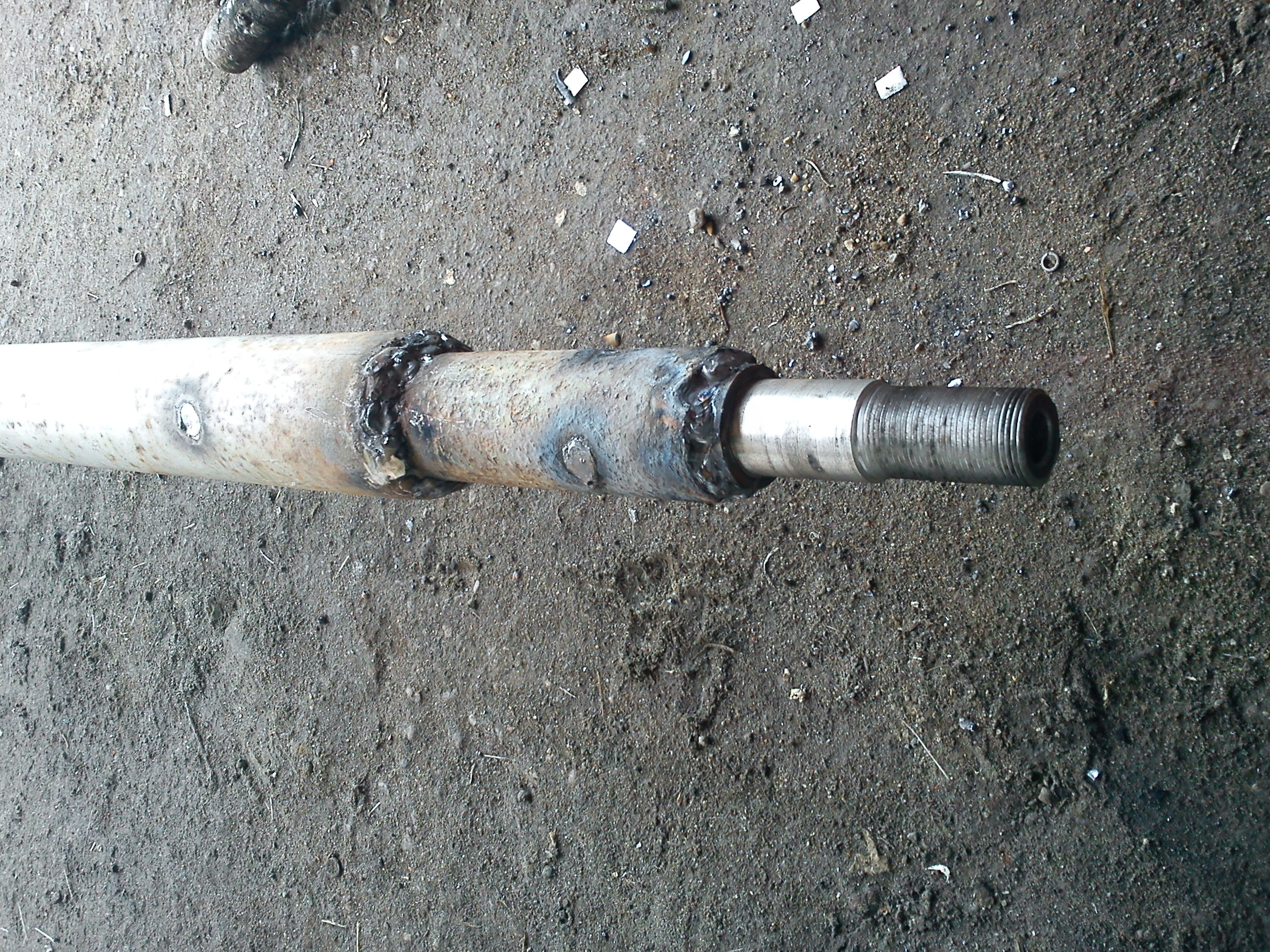

Tomasz - widzę, że masz płodny tydzień ;). I też wierzę, że jesteś świetnym spawaczem, ale na Twoim miejscu wspawałbym taki element, bo moment gnący będzie niesamowicie wielki na tym spawie.
Postprzez TOMMASZ » 12.03.2012, 21:16
Dzięki za radę Waldku,jutro wspawam. :)

A więc wspawałem,mam tylko pytanie odnośnie wagi płata ogona.Wyciąłem go z blachy stalowej 2mm,i wydaje się za ciężki.Waży około 5kg,ile ważą Wasze płaty?,tak orientacyjnie oczywiście.
Postprzez Waldemar Pachoł » 17.03.2012, 19:31
Mój też może tyle ważyć, a może nawet więcej bo go dociążałem.

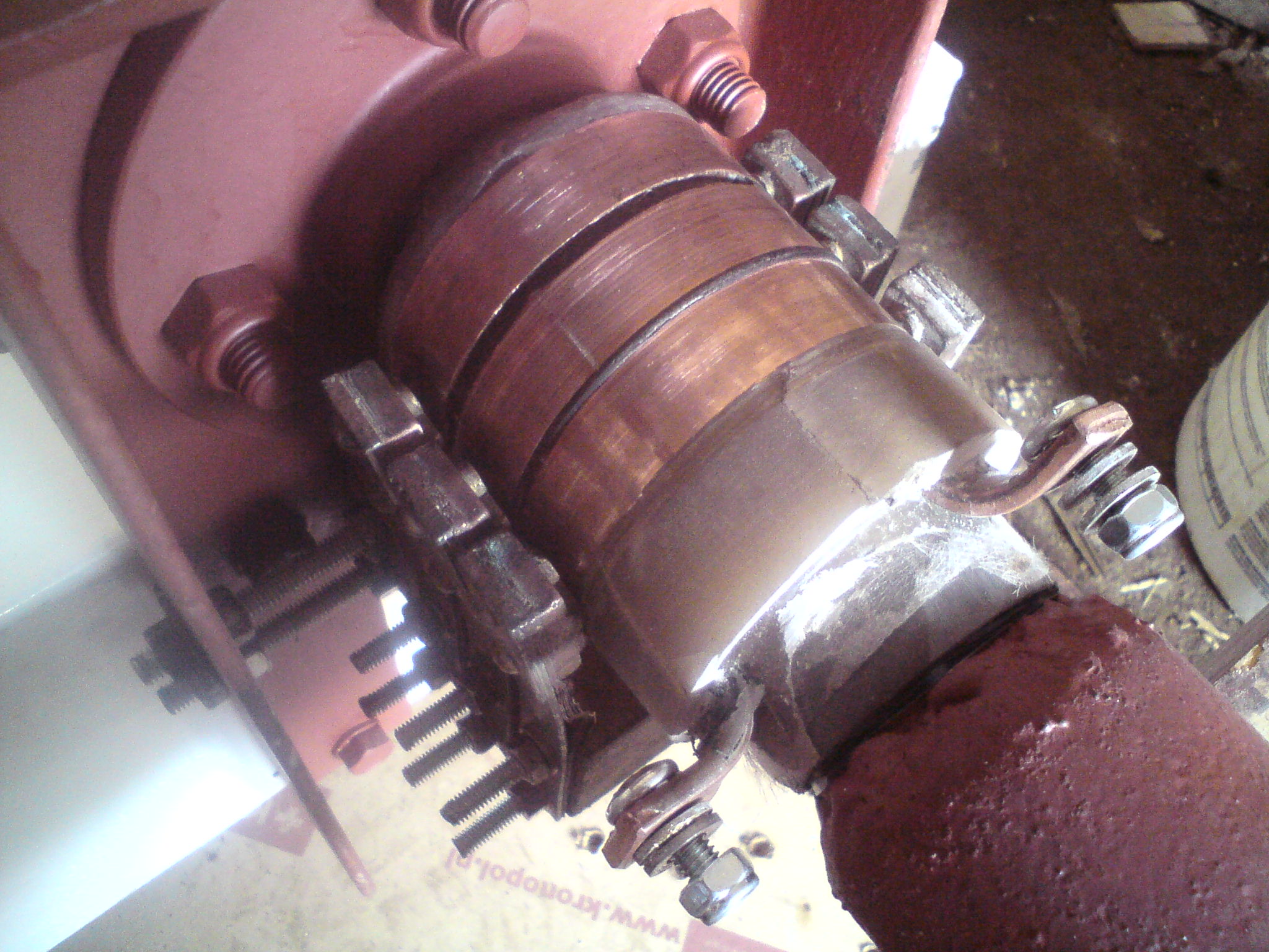

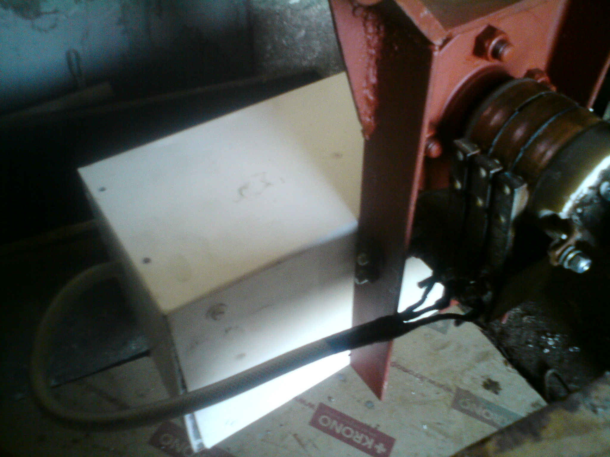

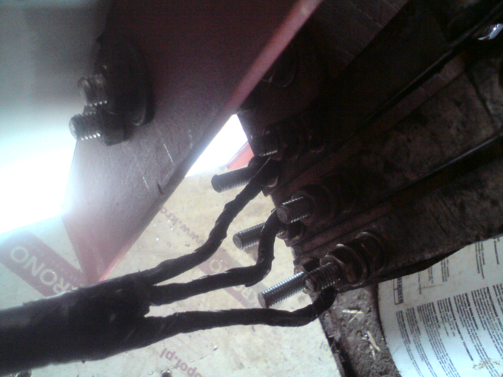

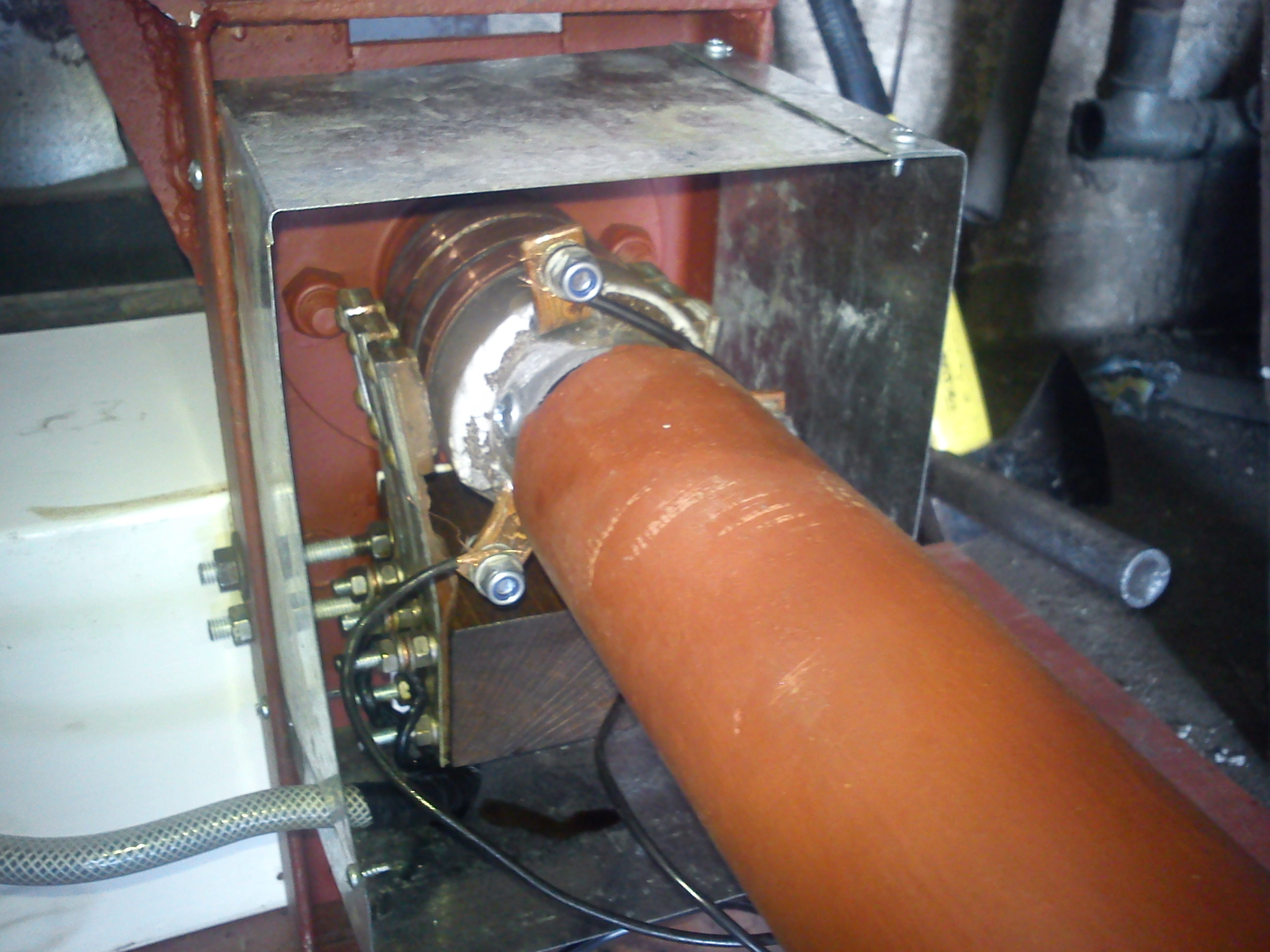

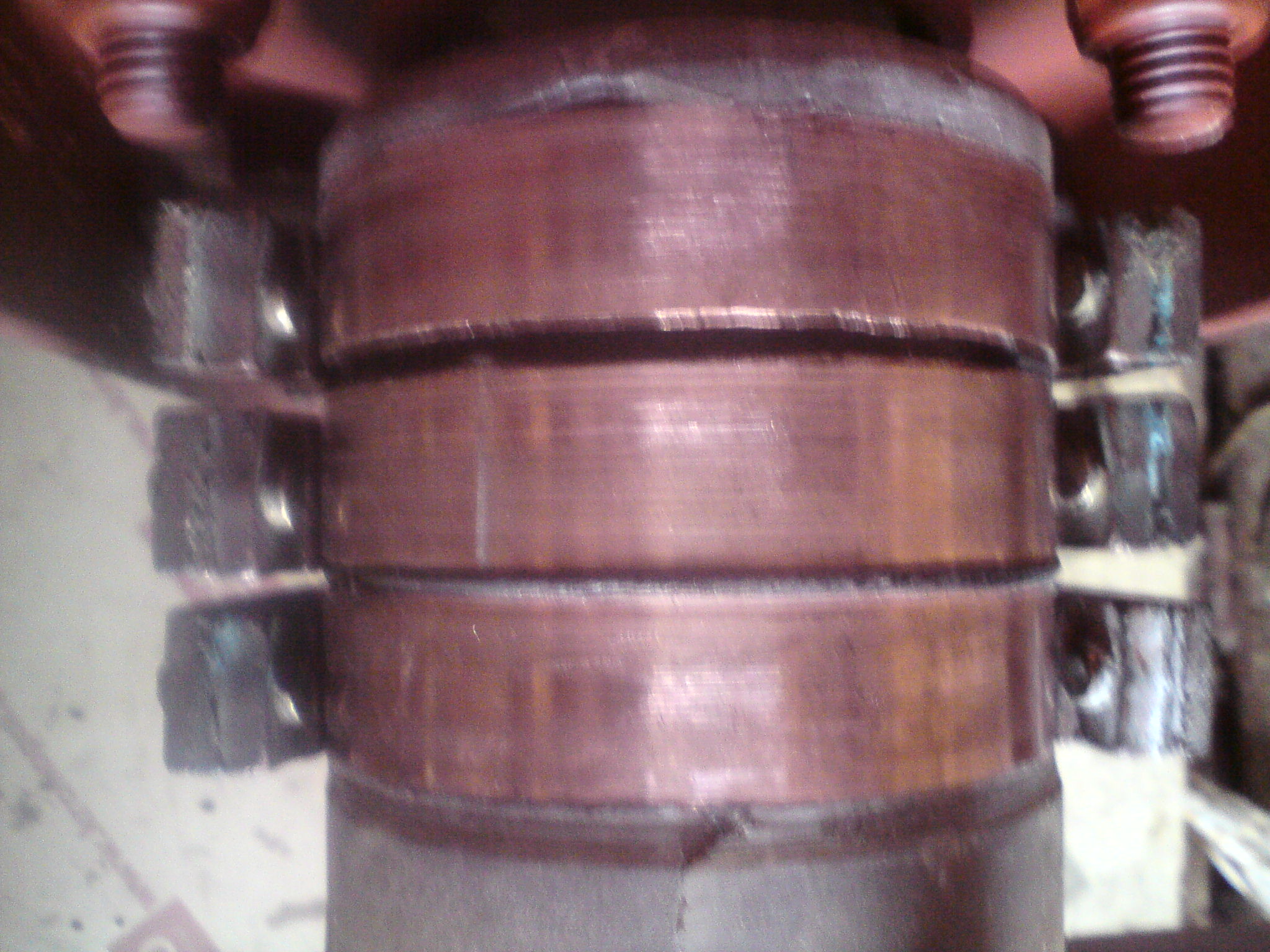

Wczoraj udało mi się złożyć komutator i szczotkotrzymacz ,pozostało jeszcze zrobić obudowę i wymalować łopaty na biało.Potem montaż i kable.

Jeszcze jedna fotka szczotkotrzymacza.

Postprzez set » 18.07.2012, 15:52
Tomek skąd miałeś takie komutator i szczotki
Postprzez TOMMASZ » 21.07.2012, 23:16
Robiłem je sam,to blachy stalowe z donitowanymi szczotkami z miedzi.Komutator też zobiłem,kupiłem na złomie ceownik miedziany ze starych rozruszników i uwinąłem na rurce krążki,polutowałem i zalałem żywicą w formie z rurek PCV.Potem na tokarkę i gotowe. ;)
Postprzez set » 28.07.2012, 12:34
Też tak zrobię ale nieco inaczej
