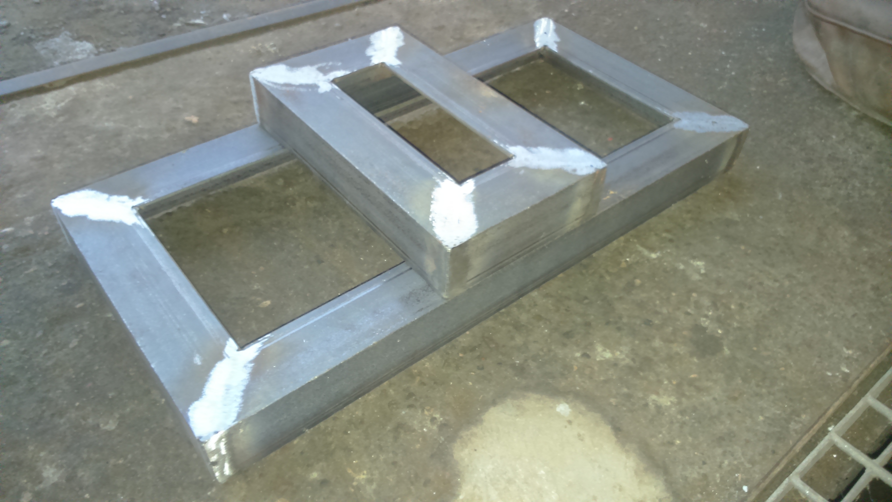

Gondola do wiatraka 3,6m
Witam szanownych kolegów. To zaczynamy budować gondole do turbiny. Dam kąt pochylenia gondoli od poziomu 5 stopni.
Całość będzie zbudowana z kątownika hutniczego 50x5. Zużyje około 3m tego kątownika.
Na razie mam już obrotnice na piaście od mercedesa i parę blach, łożyska na oś turbiny i kątownik. Przekładnia na pasku zębatym się robi, i materiał na wał(35mm x 45cm) już też jest.
Mam także uszykowane blachy "trojkąty"na budowę masztu 8m, ale to już na inny dział.
