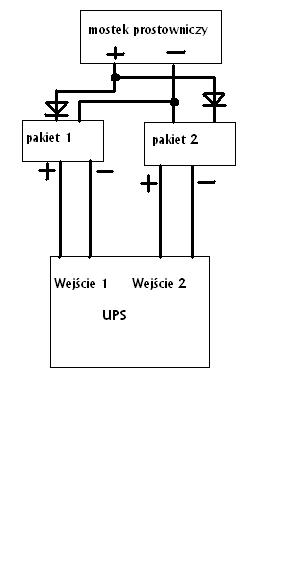

Mam dwa pakiety akumulatorów jeden to 8 x 6V 100Ah i drugi 4 x 12V 100Ah. Zastanawiam się nad połączeniem może tak jak na schemacie z użyciem dwóch diód. W UPS mam wejście na dodatkowy zewnętrzny zestaw akumulatorów odseparowany od tego wewnątrz.
Zastanawiam się jeszcze nad zamontowaniem drugiego amperomierza do samej grzałki żeby mieć podgląd ile idzie w akumulatory a ile w grzanie wody

Tego bym nie robił,podłączyłbym te pakiety równolegle pod wejście UPSa,to główne. Dodatkowa dioda to dodatkowa strata.No i nie wiadomo jak będzie się zachowywał UPS.
Dodatkowy miernik to dobry pomysł.
