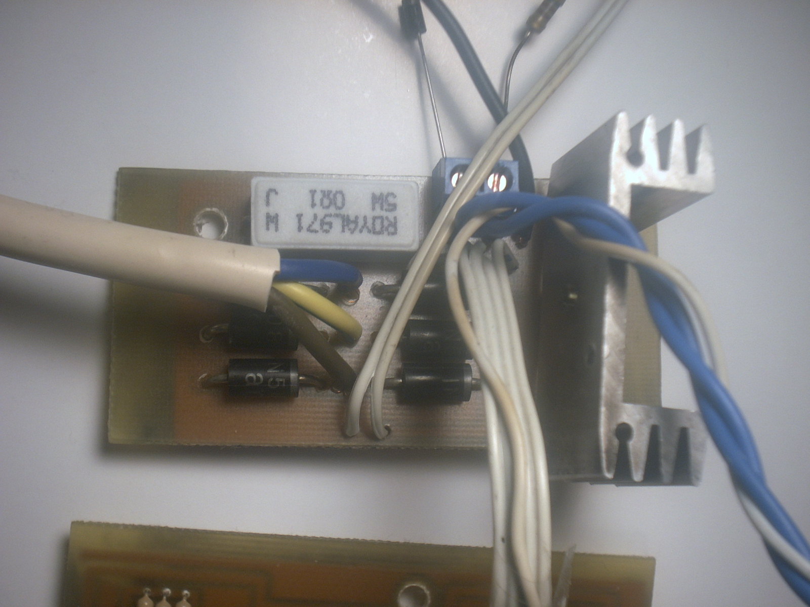

Płytka pierwsza:
Prąd z prądnicy trzyfazowej wędruje do mostka prostowniczego zbudowanego z 6 diod prostowniczych. Na płytce znajduje się wyjście na kondensator (w moim wypadku są to 2x 10 000uF), rezystor na którym wykonujemy pomiar spadku napięcia, aby mierzyć prąd oraz diodę ?zwrotną?, gdyż chcemy mierzyć napięcie z prądnicy, a nie z akumulatora. Dodatkowo znajduje się tu złącze do akumulatora i wyjścia do żarówki sterowanej PWM służącej jako ograniczenia-ale o tym zaraz.

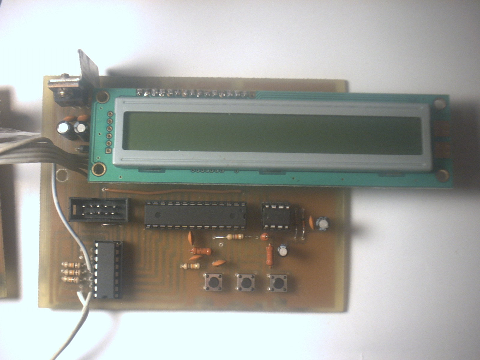

Druga płytka:
Tu mamy już coś bardziej zaawansowanego.
Serce całego sterownika czyli atmega8A wraz z rezonatorem 8MHz.
Pozostałe dwa układy to wzmacniacz operacyjny LM358, który wzmacnia nam napięcie z spadku na rezystorze pomiarowym prądu, które trafia do przetwornika ADC w celu pomiaru.
Drugi układ to ULN2003 czyli scalone 7xdarlingtona.
Dane wyświetlane są na wyświetlaczu alfanumerycznym 16X1 znaków.

W moim przypadku do pomiaru prądu wystarczy rezystor 0,1Ohm 5W, lecz przy większych mocach jest to za mało. Należy w tedy zastosować bocznik na większy prąd bądź rezystor większej mocy i skalibrować amperomierz (czyt. w instrukcji).
Moc traconą na rezystorze obliczamy ze wzoru P=I^2*R gdzie:
P- moc stracona na rezystorze, czyli minimalna moc rezystora z czym zawsze należy przyjąć jakiś zapas.
I- maksymalny prąd płynący przez rezystor
R- rezystancja rezystora - w moim przypadku 0,1 5W ohm co pozwala na przepuszczenie przez niego około 7A.
Maksymalne napięcie podane na wejście do pomiaru prądu powinno wynosić około 0,6V.

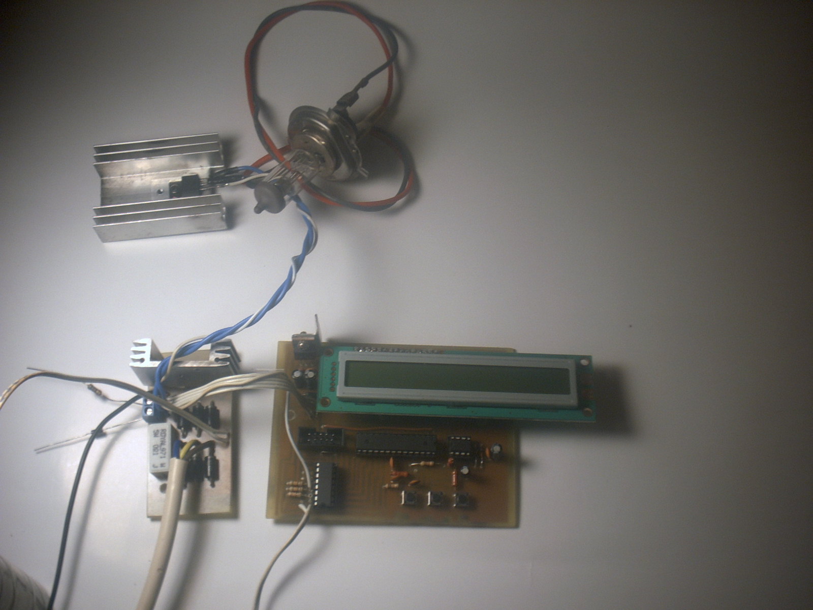

Cała płyta sterownika wiatraka (wykonana na tekstolicie):
