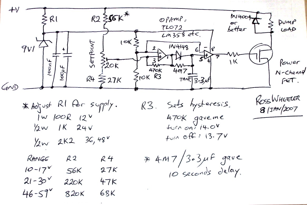

Shuntregulatorów w sieci jest naprawdę sporo. Można zrobić coś takiego:
