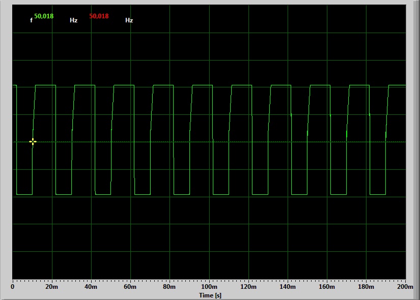

Postprzez kisoft » 23.02.2015, 21:09
Oto wykres z oscyloskopu układu formatowania impulsów, oscyloskop to może za duże słowo , przystawki zamieniającej kompa w oscyloskop. Jest chyba dobrze , Oczywiście podjadę do kumpla na oscyloskop i przebadam dokładnie.

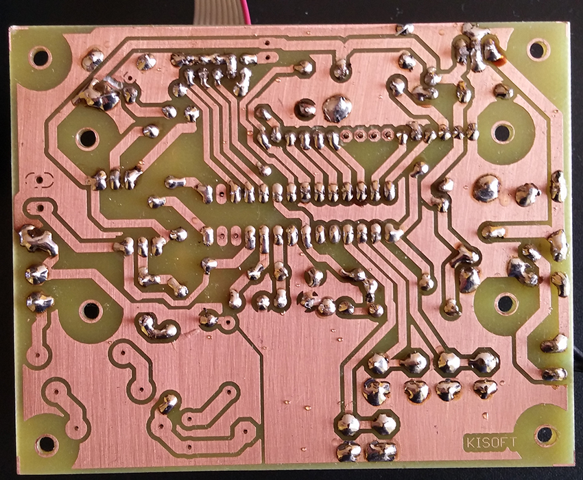

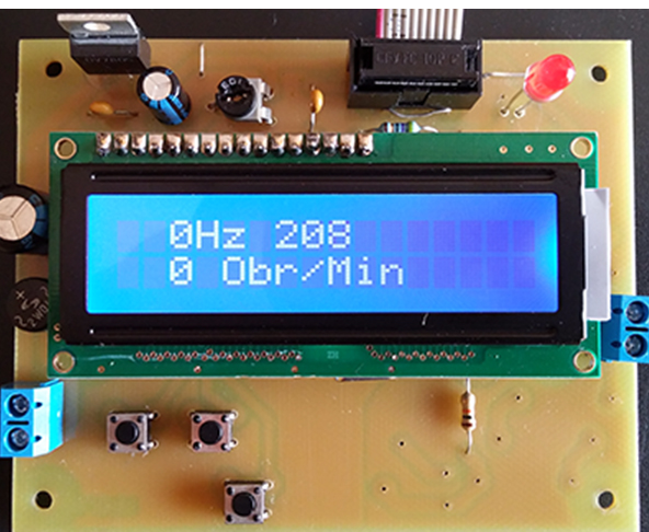

Postprzez kisoft » 21.03.2015, 10:32
trochę drgnęło w temacie płytka prawie polutowana ( wymaga jeszcze zmian i dobrania dzielnika napięcia w układzie formatowania imp. ) no i wszystko pod generator i oscyloskop. Na płytce stykowej to nie miało sensu.
d..py nie urywa , ale to tylko do testów, niebieski wyświetlacz porażka odradzam
